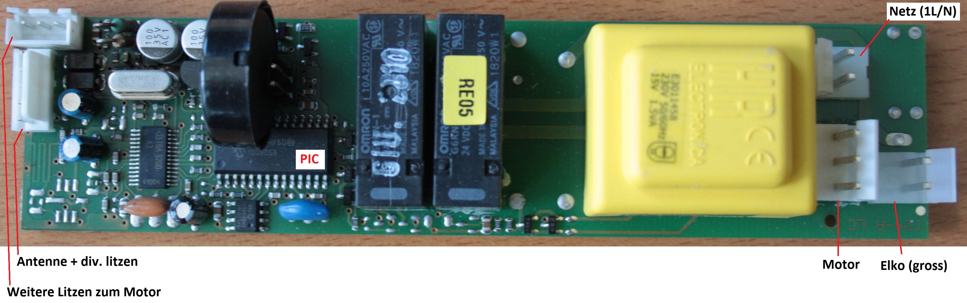

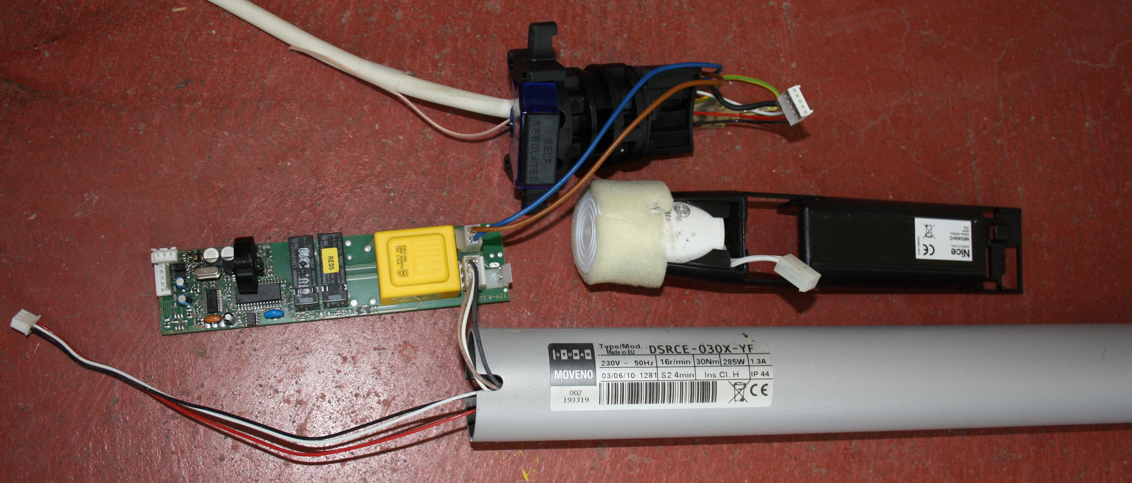

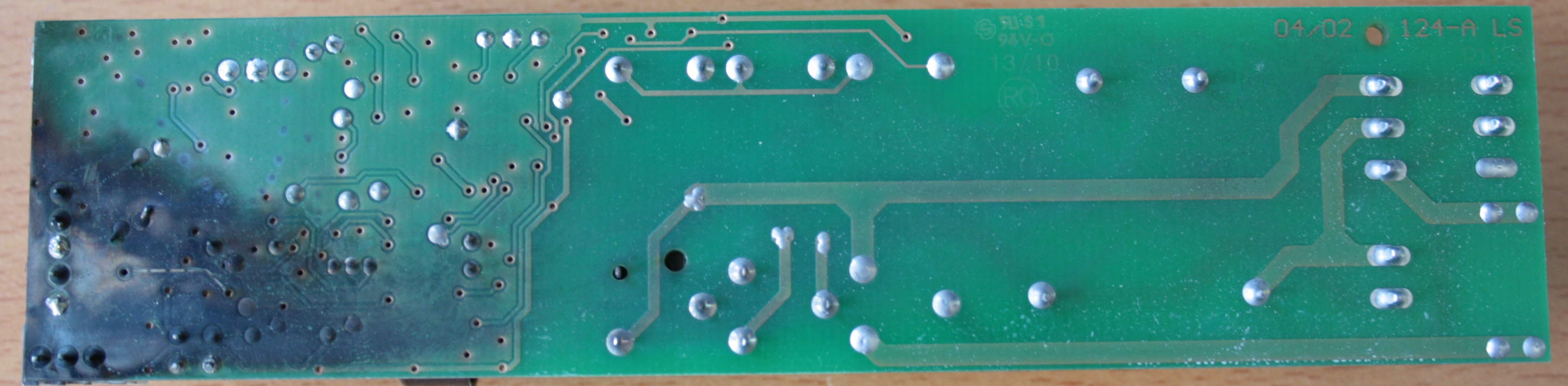

Also hier nun ein paar mehr Infos, da mir hier vielleicht einer erzählen
kann, warum genau das Ding abgerauchnet ist..
Auf den Bildern sieht man die Elektronik und wo was angeschlossen war...
Könnte es eventuell sein, dass N einen geringeren Isolationsabstand zu
PE hat und es darum zu einen Überschlag gekommen ist?
Besten Dank und Gruss
Da sind doch deine Endlagenschalter angeschlossen.
Laufen die mit 230V~ ?
Würde mich wundern.
Die Schaltung wird offensichtlich von einer Kleinspannung aus dem Trafo
gespeißt.
Würde mich wundern, wenn die Endlagenschalter Verbindung mit 230V~
haben.
Da wird wohl in der externen Verkabelung ein fetter Schluß sein, der nur
durch Zufall bei einem bestimmten Anschluß von L und N nicht zur
Katastrophe geführt hat.
MfG Klaus

Ich habe die Sache schon vor Wochen auseinander genommen und nicht mehr
genau gewusst wo der Elko dran war, aber ich denke so wies abgebildet
ist, müsste es stimmen. Netz geht auf Trafo..
Wie bereits erwähnt, der Motor war schon in diesem Zustand als ich ihn
auseinander genommen habe. Der Grund für die gegrille Platine ist wie
erwähnt, dass der Elektriker beim Anschluss des Hirmschmann-Steckers
Phase und N vertauscht hat.. Gemäss meinem Vater, der Rolladen und
Jalousien als Beruf montiert, ist es jedesmal so, dass die Motoren
abrauchen, wenn L/N vertauscht ist.
Ich schätze mal GND vom Endlagenschalter-Anschluss ist im Motorgehäuse
mit N verbunden. Das würde zumindest bei wirklich neutralem N gut gehen
und bei vertauschen von L und N zu einer Platine führen, die so aus
sieht wie auf dem Foto.
MB schrieb:> @Klaus> Meinst du mit externe Verkabelung die Hausinstallation? Dort sind auf> jeden Fall keine Fehler. Das habe ich geprüft..
Wenn ich die Bilder richtig interpretiere, ist die "schwarze" Stelle
nicht in der Nähe des Netzanschlusses sondern bei "diverse Anschlüsse am
Motor". Dort würde ich suchen.
MfG Klaus
Hallo
Du hast nicht P-N Vertauscht, sondern Phase und Neutralleiter auf Hoch
und Runter gelegt. Der N des Motors war dabei unbenutzt.
Zwischen den beiden Wicklungen sind die Endschalter, die diese
Anschlußweise nicht vertragen und einen Kurzschluß erzeugen.
Gruss Bernd
die verbrannte Stelle hätte ich jetzt eher am anderen Ende der Platine
erwartet. Bei dem Controller sollte doch eigentlich nur Kleinspannung
anliegen.
Kannst du mal messen, ob die Kleinspannung einen Bezug zum N hat?
Wenn das so ist, könnte ich diese Verschwörungstheorie anbieten:
Aus irgendwelchen Gründen (Funkentstörung, Kabel sparen, Kompatibilität
mit der Hausinstallation, ...) haben die Entwickler die Kleinspannung
mit dem N verbunden.
Weil die Position vom N durch den Hirschmann-Stecker eigentlich bekannt
sein sollte, wurde das wohl so akzeptiert.
Jetzt vertauscht der Eli L & N, Folge: Statt (nahezu) 0V liegen jetzt
230V zwischen der Kleinspannung und dem geerdeten Motor-Gehäuse an.
Das schlägt wohl relativ zügig durch, eventuell wird auch die Erdung
durch eine der Litzen auf die Platine gefüht dann knallt es direkt auf
der Platine.
So ein Produkt gehört zwar dem Entwickler um den Hals gewickelt, es wäre
aber eine mögliche Erklärung.
Stromfresser schrieb:> Wenn das so ist, könnte ich diese Verschwörungstheorie anbieten:> Aus irgendwelchen Gründen (Funkentstörung, Kabel sparen, Kompatibilität> mit der Hausinstallation, ...) haben die Entwickler die Kleinspannung> mit dem N verbunden.
Das ist auch meine vermutung (Siehe oben) gewesen.
MB schrieb:> Das Problem liegt einfach darin, dass viele Elektriker und> Storenmonteure die Sache nicht ganz so ernst nehmen und auch den am> Kabel des Motors angebrachtne Hinweis man möge doch bitte L und N> korrekt anschliessen nicht beachten.>> Zudem kommt noch, dass bei den älteren Modellen, das Ganze, wie erwähnt> nie ein Problem war. Jetzt will das den genannten Herrschaften natürlich> nicht recht einleuchten, warum das auf einmal nicht mehr gehen soll..
Mag daran liegen, dass es auch zu funktionieren hat. Einphasige Geräte
sind aus Prinzip nicht verpolungssicher, schließlich könnte das ganze
Ding auch per Schuko angeschlossen sein.
Stromfresser schrieb:> Kannst du mal messen, ob die Kleinspannung einen Bezug zum N hat?
Habe ich getan, hat keinen Bezug.
Maulwurf schrieb:> Du hast nicht P-N Vertauscht, sondern Phase und Neutralleiter auf Hoch> und Runter gelegt. Der N des Motors war dabei unbenutzt.> Zwischen den beiden Wicklungen sind die Endschalter, die diese> Anschlußweise nicht vertragen und einen Kurzschluß erzeugen.
Wie bereits erwähnt, habe ich die Sache nicht selbst angeschlossen. Ich
bekam den Motor bereits defekt mit der Erklärung Phase und N vertauscht.
Aber je mehr ich übere deine Aussage nachdenke, desto stimmiger wird die
Sache.
Der Motor hat keinen Anschluss für Hoch/Runter. Da er per Funk gesteuert
wird, braucht er nur L/N/PE. Die Belegung des Hirschmann Steckers ist
folgendermassen (gem. Anschlusssanleitung):
1. Muss leer sein
2. Muss leer sein
3. Phase
4. Neutralleiter
5. Schutzerde
Die Anschlüsse 1 und 2 gehen nun auf den selben Stecker wo auch die
Antenne und der Antennenschirm drauf geht (Links).
Wenn nun jemand aus Gewohnheit auf die Anschlüsse 1 und 2 einen
Phasenleiter schaltet, wird diese Phase direkt in den Kleinspannungsteil
der Platine geleitet und hat dort direkt Überschläge produziert.
D.h. das Problem kommt nicht davon dass L und N vertauscht wurden,
sondern das L am falschen Ort angeschlossen wurde. Ich wette ein
vertauschen von L und N würde dem Motor nichts ausmachen.
Meine Welt ist wieder in Ordnung, danke an alle!
PS: Der Motor selbst funktioniert noch. Jedoch nur mit dem Kondensator.
Auf dem dreipoligen Motorstecker ist N in der Mitte und je nach
Drehrichtung auf dem oberen Kontakt eine Phase oder unten. Der fette
Elko hängt nun zwischen den beiden Phasenanschlüssen. Soll das eine
http://de.wikipedia.org/wiki/Steinmetzschaltung sein?
