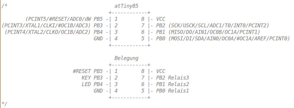

hier ist eine Version, die auf zwei Modulen von Peter Dannegger basiert:
der Task Scheduler und die Enprellenfunktionen.
Verwendet habe ich einen atTiny45/85 und alle Pins belegt.
PB0: Relais1
PB1: Relais2
PB2: Relais3
PB3: #Key ; Reset aller Relais.
PB4: LED# ; Zeigt durch 1sek blinken den Betriebszustand an.
Mehr im Bild und in den Programmdateien.
Ich finde diese Art zu programmieren sehr 'schön' und ich denke auch
übersichtlich.
Man mache sich klar wie der Task: task_led, task_key und die Tasks:
task_relais(N) funktionieren.
Die Definitionen der Makros stehen in |main.h|.
Der Task-Scheduler und die Entprellroutine läuft über timer0 im 25ms
Zeitfenster.
Danke Peter.

                                   Ladekontrolle signalisiert Ende vom
                                   Programm für etwa 13 Sekunden
Wait 4                            'Warten 4
Portb = 0                         'alle Pins von Port B auf 0 (aus(
                                   Generator Normalbetrieb))
22
Portb.4 = 1                       'Status LED (später grün zeigt am Timer
23
                                   normalen Regelbetrieb und Programmende
24
                                   an
25
End                               'end program
26
27
Loop
Habe die Angaben nochmal für besseres Verständniss überarbeitet.
LG
Michael
Gast #2171896
Michael Haussmann schrieb:
>> Könnte man nicht 3* NE555 nehmen...
> Danke hatte das mit dem im moment noch eingebauten einfach Timer
> gemacht, Relais flattern viel Geld viele Bauteile,
Naja, wenn das Relais flattert, hast Du irgendwas falsch gemacht;
Das kann Dir bei Deinem uC dann auch passieren
> ich finde das mit dem Tiny viel besser vor allem viel Kompakter,
Das stimmt natürlich. Wenn Du sowas innerhalb einer Stunde
programmiert bekommst, ist es natürlich auch schneller.
> und auch noch Zuverlässiger ohne Relaisflattern,
Das stimmt nun wieder nicht. Bei der Entstörung einer uC Schaltung
muss man sich sicherlich etwas mehr Mühe geben.
> Was habt ihr alle immer mit eurem NE555 Zeugs wenn es um eine
> Zeitsteuerung geht, ist es etwa verwerflich wenn man ne Atmel dafür
> benutzt?
Nein, allerdings gibts nach wie vor eine Menge Leute, die so ein
Programm eben nicht in einer Stunde schnell schreiben können.
Dann bekommt man eine Lösung mit 4000er ICs schneller aufgebaut.
Gruss
Harald
OP #2172023
Schon gut Harald, hast recht, bin Stunden drann gehockt bis es ging un d
dann der Feinschliff, aber wenn ich mir die einfache Timerschaltung
vorstelle mit herkömmlicher Technik da hab ich noch ewig mit Stopuhr und
Schraubendreher rumgeorgelt bis das Ding etwa das gemacht hatte,
vorallem der selbe Aufwand wäre gleich 5 mal für das was nun dieser eine
Tiny macht, aber halt viel Zeit aber dafür dann ganz fertig nur noch
Transistoren drann Stromversorgung LED's alles auf ne Platine mit den
Relais verbinden und es sollte fertig sein.
Im Grunde ist es nun echt abhängig vom eigenen Geschmack was man macht,
die Zahlen im Programm weichen natürlich ab von dem was sie bedeuten,
aber surch etwas mehr oder weniger hab ich es dann ganz gut hinbekommen,
jedenfalls für den Zweck den das ganze erfüllen soll.
Und andere können das Bascom Programm ja auch noch benutzen und Zeit
Sparen, einfach andere Zahlen verwenden, oder weniger Ports benutzen
oder mehr gehen auch noch, z.b. 2 Relais oder LED's mehr, wie auch
immer, das Spart dann denke ich Zeit, bei der Entwicklung und ist dann
Hilfreich.
LG
MIchael
