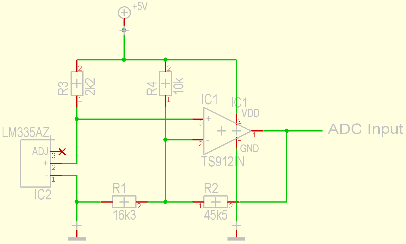

Guten Tag.
Ich habe das gleiche Anliegen wie bereits in folgendem Beitrag
geschildert wird: Beitrag "LM335 - OPAMP 0V bis 5V"
Ich möchte den LM335 lediglich für einen anderen Temperaturbereich
einsetzen (0°-60°). Ich benötige daher eine Umsetzung von
2,73V -> 0V
3,33V -> 5V
Ich habe mich an den Schaltungen im obigen Beitrag orientiert und
lediglich die Widerstände meinen Bedüfnissen versucht anzupassen (siehe
Anhang). Ist die Schaltung soweit korrekt und sind die Widerstände
richtig berechnet?
Besteht grundsätzlich die Möglichkeit anstelle der Widerstände R1 und R2
Präzisionspotentiometer zu verwenden (um die Verstärkung nachträglich
noch anpassen zu können) oder ist davon abzuraten?
Vielen Dank im Voraus!
Gast #2158143
Metallfilmwiderstände haben einen Temperaturgang von 50 ppm/K.
Spindeltrimmer so ab 100ppm/K aufwärts.
Wenn überhaupt dann wird man maximal ca 10% eines Widerstandswertes per
Poti abgleichen.
Falls Du die Ausgangsspannung per uC weiterverarbeitest würde ich eher
den Spannungsbereich am Ausgang für 0-60Grad auf z.B. 0.5-4.5V auslegen
und die Verstärkung und den Offset in Software (EEPROM) abgleichen.
> Ergänzung: Ist der Vorwiderstand für den LM335 mit 2,2k richtig
> dimensioniert, oder könnte ich ihn noch größer wählen (z.B. 3,3k)?
Wenn ich mich richtig erinnere ist im Datenblatt ein Mindeststrom von ca
0.4 mA für den LM335 angegeben. -> kannst Du dir einfach Ausrechnen wenn
Du die minimal-Spannug deiner Spannungsversorgung (5V -5%) und die
Maximaltoleranz deines Sensors (3.33V + 2%) kennst.
Gruß Anja
#2158161
ich würde eventuell die Spannung auf max. Vref intern begrenzen, z.B.
bei ATmega88 1,1V. Die Betriebsspannung die man sonst als
Referenzspannung nimmt kann geringfügig schwanken, wodurch geringe
Fehler entstehen, die du auch nicht durch Software beheben kannst. Die
1,1V von der internen Biasquelle sind sehr gut.
Ich würde die Widerstände so anpassen dass die Spannung am Ausgang des
OPV zwischen 0 und 1,1V liegen.
Grüße
David
OP #2158474
Vielen Dank für die Tips und hinweise!
Wenn ich die Ausgangsspannung des LM335 auf einen Bereich von 0-2.56V
abbilde (z.B. für den Atmega8), dann benötige ich ja auch keinen
Rail-to-Rail Operationsverstärker mehr!? Welchen könnte ich stattdessen
verwenden?
Ist die Schaltung ansonsten so korrekt? Also wird hier beispielsweise
auch schon der Offset von 2.73V abgezogen? (Ich bin leider ein totaler
Elektronikanfänger)
Gruß,
Matthias
