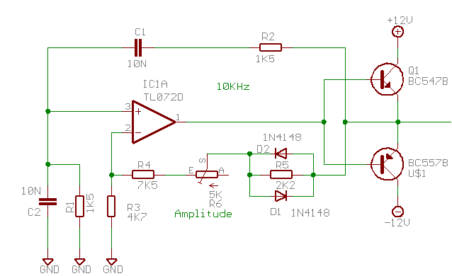

Ja, bei den ICs ist die Wechselspannungserzeugung mit drin.
Ansonsten nimmt man einen einfachen Wienbrückenoszillator o.ä.

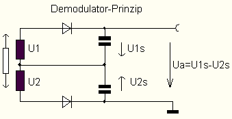

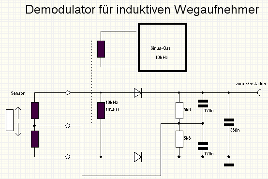

Am Ausgang brauchst Du dann einen sog. Synchrongleichrichter.
Wichtig ist die Gegentaktschaltung des Sensors, da sich so
Fehler grösstenteils ausmitteln. Beim Selbstbau des Sensors ist
eine sehr sorgfältige Lagenwicklung nötig, da sonst der Fehler
unkalkulierbar wird.

Dann macht dir doch einen Sinus. Fuer sowas nimmt man einen
Wien-Generator
http://www.elektroniktutor.de/signale/wien_osz.html
5KHz sollte fuer dich aussreichend sein dann haben deine 30mH rund 942
Ohm Impedanz. Damit speisst du deine Bruecke und misst die
Brueckenspannung.
Die kann man jetzt mit einem Aktiven Gleichrichter oder einem
Syncrongleichrichter messen. Der Syncrongleichrichter hat den Vorteil
das Stoerungen besser unterdrueckt werden.
Vergiss das mit der Messspule und einen Kondensator einen LC-Oszillator

Gemeint ist damit, das Dein Sensor bei Bewegung die Induktivität
der einen Spule verringert und die der anderen vergrössert.
Wenn man Dann beide Spulen in Reihe schaltet, bekommt man am
Verbindungspunkt eine veränderliche Spannung, die von der
Temperatur und anderen Störgrössen weitgehend unabhängig ist.

Ich habe gerade die Auswerteschaltung eines induktiven Wegaufnehmers
analysiert, mit dem auf 1/100mm genau gemessen wird. Vielleicht hilft
dir die Schaltung weiter (siehe Anlage).
Der Sensor ist ein Standard-Wegaufnehmer von TWK. Er braucht typisch
10kHz, 10Veff und 10mA. Der Oszi-Ausgang wird über einen
Ringkernübertrager auf die 10Veff gebracht und beseitigt auch die
Probleme mit dem Massebezug.
Der Demodulator erzeugt am Ausgang für den Weg 0 die Gleichspannung 0
Volt, da sich die Spannungen nach der Gleichrichtung genau aufheben. Das
Gleichspannungs-Ausgangssignal ist ein Maß für den Weg. Nach einem
RC-Glied für die Glättung und einem OP für Verstärkung und
Nullpunktverschiebung steht das Wegsignal zur Verfügung.
Oszi mit Demodulator gebt es auch fertig von TWK (z.B. OA-10) aber ich
denke, der Nachbau sollte keine Probleme bereiten.

Was ist der sinn von der gestrichelten Linie? Ist das eine
Detail-Ansicht?
Hierbei ist keine Messbrücke beteiligt, oder?

Die gestrichelte Linie in der Zeichnung soll einen gemeinsamen Kern
andeuten. Die beiden Spulen bilden also einen Transformator.
Im Prinzip ist das schon eine Messbrücke, nur raffiniert beschaltet, so
dass am Ausgang gleich das gleichgerichtete Differenzsignal heraus
kommt.

von Helmut L. (helmi1)
Basti schrieb:
> Aha, ok mal kucken...die mir vorschwebende Messbrücke benötigt (wenn ich
> mich nicht verrechnet habe) 63 mW bei 5 Volt Speisespannung.
Macht 12.6mA eff  b.z.w. 17.7mA Spitze
> Hm und der TL072 hat einen Ausgangsstrom von typ. 1,4 mA.
Das ist der typische Versorgungsstrom ohne Last. Also das was er selber
braucht.
> D. h. man kriegt das nicht hin...
Doch!
Bei 400 Ohm Impedanz kann er mit +-15V Versorgung noch bis zu knapp 9Vss
treiben.
Man kann aber auch 2 Transistoren an dem OP schalten um eine kleinere
ohmische Last treiben zu koennen.
Im Beispiel 10KHz Oszillator der deine 400 Ohm Last treiben kann.
Die Amplitude kannst du mit dem Poti einstellen.

Sieht irgendwie nach Wienbrücke aus. :-) Ist da die "Regelung" durch
die zwei Dioden genau genug, um einen einigermassen niedrigen Klirr-
Faktor hinzukriegen? Die "historischen" Schaltungen mit Glühlampe
gefielen mir da irgendwie besser...

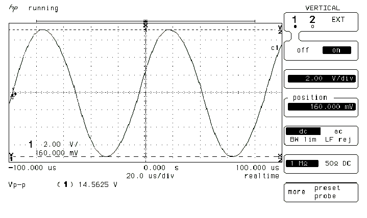

@Harald
Hier fuer dich ein Bildchen.
Ist ein Wiengenerator.
Fuer diese Anwendung sollte der Klirrfaktor klein genug sein.
Da wurden 2 Leute mit Steinreich.
Die Amplitudenbegrenzung geht mit den 2 Dioden. Die Wienbruecke hat ja
bekanntlich 1/3 Amplitudendaempfung die der OP wieder verstaerken muss.
Also legt man die Verstaerkung mit leitenden Dioden mit
Va = (R4+R6)/R3 + 1 < 3 aus
und die ohne Dioden
Vb = (R4+R5+R6)/R3 + 1 > 3 aus.
Mit dem Poti R6 kann man dann die Amplitude einstellen.
von Ulrich (Gast)
Die kleinen Transistoren kann man sich sparen wenn man einen OP mit
etwas mehr Leistung nicht, z.B. L272 , TCA0372, L165.  Etwas abgewandelt
geht es auch mit einem billigen Audio Verstärker wie LM380, TDA2003,
TBA820.
Der Klirrfaktor ist hier nicht wesentlich, auch 20 % oder so sollten
noch kein Problem sein, so lange die hohen harmonischen nicht zu groß
werden. Eher ist die Amplitudenstabilisierung mit den Dioden wegen der
nicht so guten Temperaturstabilität ein Problem. Einfach das Klipping am
Ausgang, also ohne die Dioden könnte da besser sein.

> @Harald
Doch, Dein Bildchen hat mich überzeugt. :-)  Ich hätte eine
stärkere Abplattung erwartet. Ich denke allerdings, ähnlich wie
Ulrich, eine Verwendung eines etwas leistungsstärkeren OPVs
könnte die Schaltung weiter vereinfachen. Der TDA 2030 z.B.
wurde sogar in spezieller Sortierung als OPV verkauft. Allerdings
benötigt dieser ohne zusätzliche Kompensation eine Mindest-
Verstärkung von 10. Ähnliche Probleme könnten auch andere ICs
auf der Liste von Ulrich haben.
Gruss
Harald
Danke. Man sieht zwar auf dem Skope die Uebernahmeverzerrung der
Endstufe.
Die buegelt der OP aber auf sehr kleine Werte runter. Fuer einen
Wegaufnehmer sollte das aber OK sein. Fuer einen klirrarmen
Signalgenerator habe das schon mal anders geloest.
> Ich hätte eine
Naja. Der TL072 ist spottbillig und 2 Transistoren kosten auch nicht die
Welt. Kann man sich jetzt drum streiten.
> Allerdings
Das ist aber jetzt ein Problem. Die Verstaerkung muss 3 betragen.
Damit koennte der TDA anfangen wild zu schwingen.
Danke, das schaut für mich baubar aus :)

> Wie kann ich die Frequenz in Haralds-Schaltung auf 500 Hz reduzieren?
> Welche Bauteile steuern das?
Sorry, ich habe natürlich nicht Harald sondern Helmut gemeint.
Also ich mein die schöne Oszillatorschaltung Oszillator.png von Helmut

von Hermann (Gast)
Warum wollt ihr bloß so einen Aufwand treiben? Entweder habe ich euer
Problem nicht verstanden, oder ihr habt euch nicht die Mühe gemacht, die
Demodulatorschaltung vom 28.4. zu verstehen.
Synchrongleichrichter .... den nimmt man meines Wissens, wenn bei sehr
kleinen Spannungen die Diodenflussspg. bei der Gleichrichtung stört. Das
ist bei dem Demodulator alles nicht nötig. Beide Dioden bekommen die
volle Spannung von 14Vs und am Ausgang steht die Differenz der
Spitzenspg.. Alle Flussspg. und Temperaturabhängigkeiten usw. werden
eliminiert, weil sie durch die Differenzbildung herausfallen. Einfacher
und besser geht es wohl kaum. Jedenfalls machen es die Leute so, die
damit Geld verdienen müssen.
Im Bild habe ich versucht, das Prinzip zu veranschaulichen.

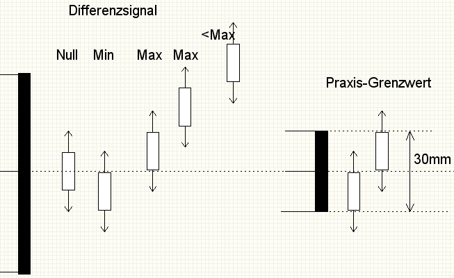

von Purzel H. (hacky)
Die induzierten Spannungen sind sicher proportional zur gemeinsamen
Laenge mit der Erregerspule. Damit ist man erst am einen oder anderen
Ende der spule bei den kleinen Spannung.

Das ist eher unpraktisch. Du hast anscheinend das Prinzip von induk-
tiven Wegaufnehmern nicht verstanden. Du verwendest eine Spule, die
mindestens doppelt so lang wie Dein zu messender Weg ist. Der Kern
ist normalerweise halb so lang und liegt in der Mitte der Spule.
Die Spule muss eine Mittelanzapfung haben. Wenn Du jetzt den Kern
nach rechts oder links aus der Mittelposition herausschiebst, bekommst
Du ein positives oder negatives Ausgangssignal. Aber vielleicht wäre
Dir mit einem Potentiometrischen Wegaufnehmer viel besser geholfen.
Der macht wesentlich weniger Stress. :-)

von Hermann (Gast)
Und mit 2 Wicklungen hintereinander kommt genau der Standardaufnehmer
heraus. Wenn der Eisenstab in der Mitte beider Spulen ist, gibt es das

von Hermann (Gast)
@Basti:
Es gibt anscheinend immer noch keine vollständige Klarheit über das
Messprinzip.
Der magnetische Stab verändert durch die Tiefe der Eintauchung die
Induktivität der Spulen und damit den Spannungsabfall. Es kommt jetzt
darauf an, dass durch die Verschiebung des Stabs die Eintauchung in
beiden Spulen unterschiedlich wird. Ist er in der Mitte beider Spulen,
ist die Induktivität gleich und die Differenz hinter dem Demodulator ist
Null.
Wie im Bild skizziert, ist das Maximum oder Minimum (Minus) erreicht,
wenn der Stab vollständig aus der einen Spule heraus und in der anderen
drin ist. Ragt er aus der Spule heraus, wird die Induktivität wieder
geringer und es lässt sich nichts vernünftiges mehr messen. In der
Praxis macht man die Spule länger als den Stab, damit man nicht in den
nichtlinearen Grenzbereich kommt.
Nun zu deiner Geometrie: die geringste Bautiefe bekommst du, wenn du den
positiven und negativen Bereich ausnutzt. Der Stab muss sich also von
-15 bis +15mm aus der Mitte bewegen können. Im Bild sind die absoluten
Grenzwerte eingezeichnet. An den Grenzen wird es schon
Linearitätsabweichungen geben - wie viel und wie schlimm das für dich
ist, weiß ich nicht. Also lieber die Spulen länger machen.
Basti schrieb:
> Kann man es auch so hinverschieben, dass es 0 is, wenn der Stab beide
> Spulen vollständig ausfüllt (Position 1)?
Diese Frage hat sich wohl erledigt - beide Spulen vollständig ist
außerhalb der sinnvollen Geometrie. Aber den Nullpunkt kannst du
irgendwo hinschieben - ist einfach ein OP als Differenzverstärker. Ich
verstehe bei deiner Anordnung nicht, warum du nicht einen kurzen Stab an
einer nichtmagnetischen Stange befestigst?
Aber, wenn du nicht genau messen willst und dir die Linearität egal ist,
kann du alles machen, Hauptsache du bekommst eine unterschiedliche
Induktivität in den beiden Spulen. D. h. mit deiner Anordnung kommt auch
ein Signal heraus, aber bestimmt nicht linear zum Weg.
