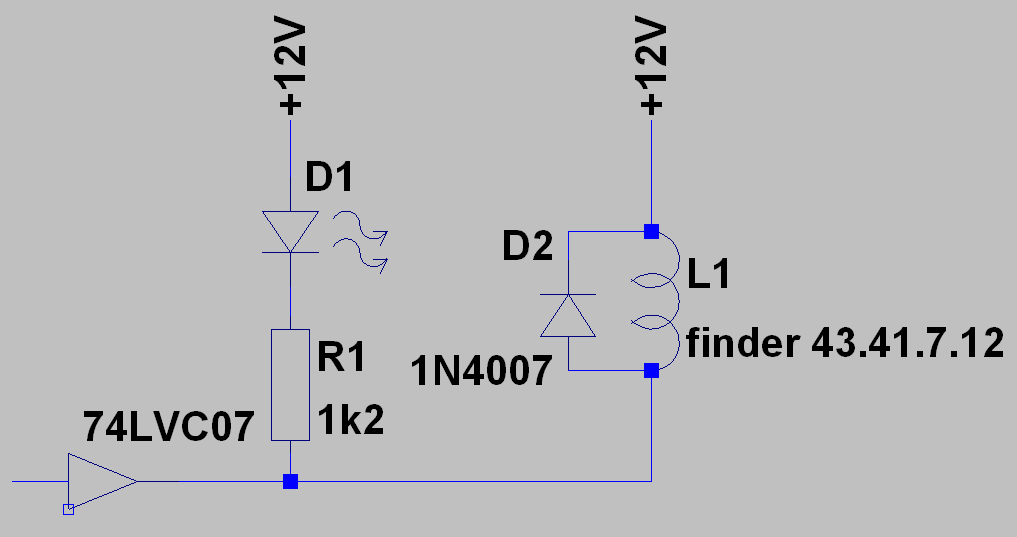

Hallo allerseits,
da hab ich wieder was angestellt, zu wenig getestet, aber trotzdem schon
Platinen machen lassen. Vielleicht könnt ihr mir helfen die Schaltung
trotzdem zum laufen zu bekommen.
Ich benötige einen Relais-Treiber, eigentlich nix großes (siehe
Schaltung): Ein 7407 an +5V treibt mit seinen Offener-Kollektor
Ausgängen bis zu 32mA zu einem Relais das über 12V ca 20mA benötigt.
Parallel noch einen LED mit passenden Vorwiderstand und am Relais eine
Freilaufdiode (getestet, die ist wirklich niederohmig und richtig herum
nah an den Relais Pins dran!!!).
Davon habe ich ein paar Platinen machen lassen aber ca 50% der Kanäle
funktionieren nicht zuverlässig.
Das Relais geht immer sauber an, aber manchmal nicht sauber aus. Ich
höre beim einschalten das "klick" aber beim ausschalten kein "klack".
Außerdem bleibt auch der LED halb an, so als ob ca 5V anliegen. In
diesem halb-Zustand kann die Schaltung stundenlang bleiben, das Relais
fällt nie...
...außer ich möchte mit einem Voltmeter die Spannung messen, sobald ich
mit einer Prüfstrippe einen Relais-Pin berühre fällt die Spannung
sofort, der LED geht aus und das "klack" des Relais ist hörbar - mist,
das erschwert die Ursachenforschung natürlich enorm.
Kann mir irgendwer sagen was da vor sich geht, ich kann der Sache nicht
folgen. Und was könnte ich dagegen tun?!?!

von holger (Gast)
Ein 74LVC07 kann maximal 5.5V an seinem Ausgang.
Deshalb bleibt dein Relais kleben und die LED leuchtet
halbgar weiter.

von Falk B. (falk)
@  holger (Gast)
>halbgar weiter.
Hehe, stimmt. Ist zwar Open Kollector, hat aber ne Klemmdiode nach VCC.
Fa - mit dem guten alten ULN2003 wär das nicht passiert - lk

von Falk B. (falk)
@  Paul Baumann (Gast)
>Normalerweise müßte das gehen. Die Ausgangsstufe ist ein N-Kanal-
>Mosfet,dessen Drain nach außen geführt ist.
Kleiner, aber wichtiger Unterschied. Die Klemmdiode gegen ESD!
Seite 2
http://www.datasheetcatalog.org/datasheets/228/446266_DS.pdf
Wahrscheinlich hat die sich bei den Kanälen, die funktionieren, schon
verabschiedet, weil durchgebrannt und hochohmig geworden.
MFG
Falk

von Achim F. (rkkmkn8a)
na da kommt ja viel Feedback - erstmal vielen Dank!!!
Also ich nutze einen 74LVC07 von NXP und der hat die genannte Klemmdiode
nicht (siehe
http://docs.google.com/viewer?url=http%3A%2F%2Fwww.nxp.com%2Fdocuments%2Fdata_sheet%2F74LVC07A.pdf)
Aber trotzdem war der Wink nicht schlecht. Diesen sch... Ding verträgt
doch glatt nur 6,5V wie auf Seite 5 Vo ersichtlich.
Irgendwie war ich der irrigen Meinung das die Offenen-Kollektor Ausgänge
alle 30V vertragen, aber das ist wohl nur bei den LS und ALS Typen so...
mist.
(Was hat mich eigentlich geritten hier einen LVC Typ einzubauen grrrr)
Zumindest geht das so nicht, nun darf ich 20 SMD ICs tauschen, mist.
Vielen Dank auf jeden Fall mal für das schnelle Feedback
Fehler erkannt: 74LVC07 verträgt die +12V im Aus-Zustand nicht, der kann
nur bis 6,5V hoch.
Vielen Dank an alle die mit geholfen haben!!!
Ja, hab mich auch schomn gefragt. Vor allem das der FET am Ausgang doch
glatt nur 6,5V vertragen soll ist unwahrscheinlich. Aber wie die
Erfahrung zeigt entsteht wohl beim öffnen des Relais trotz Freilaufdiode
doch eine kurze Spannungsspitze, so das der Treiber beleidigt ist.
Am Anfang übrigens, bevor man das Relais überhaupt anziehen lässt (da
liegen die 12V ja auch am Ausgang des 74LVC07 an!) da hat er kein
Problem mit. Erst wenn er mal zugemacht hat und Strom fließt und er
wieder öffnen soll, dann hat er was gegen die Spannung... seltsam ist
das schon.
Ich versuche das ganze nun mit 74LS07, die halten die 30V aus treiben
auch die Relais + Low-Current LED = 23mA. Wenn die da sind und
ausgetauscht dann berichte ich...
Die Variante mit dem nachgeschalteten BSS123 ist mir doch zu bastelig.
Und der ULN2003 invertiert ja, da bräuchte ich pro Kanal jedes mal 2
Treiber, das es wieder stimmt - auch recht aufwändig.
Die Variante mit dem Spannungsabfall an Widerstand/Z-Diode kann ich
nicht nachvollziehen. Entweder es bleibt zu viel hängen und das Relais
zieht nicht mehr (in Reihe) oder durch den reduzierten Spannungsabfall
am Treiber bleibt auch 6V am Relais hängen, selbst wenn es aus ist
(parallel).
Bleibt nur der Tausch der 74LVC07 gegen 74LS07

von Falk B. (falk)
@  Achim Finn (rkkmkn8a)
Nö, das ist so. Is ja schliesslich schnelle Logik und kein Maultier ala
ULN2003.
> Aber wie die
Keine Sekunde.
Nö, die interne Z-Diode am Ausgann klemmt auf 6,5V, bleiben ~6V am
Relais übrig. Das reicht nicht zum Anziehen (pickup voltage), typische
Werte liegen bei 60-80% Nennspannung. Zieht es dann einmal an, kommt die
Hysterese ins Spiel. Das Relais fällt erst bei 10-20%Nennspannung wieder
ab (drop voltage). Die wird nie erreicht. Genau diesen Effekt siehst du.
Nicht nachschalten, den 74LVC07 ERSETZEN.
Die INvertierung kann man per Software machen.
MFG
@ Paul
>Hast Du es denn mal bei abgeklemmter LED ausprobiert, wie ich weiter
>oben schrieb? Das würde mich mal brennend interessieren.
Jep, hab ich gerade, selbes Verhalten: "klick" ohne "klack"
Das Relais benötigt 20mA, der LED 7 mA und 74LVC07 verträgt 32mA, also
da macht der LED das Kraut auch nicht mehr fett.
@ Falk
Nicht beim LCV07 von NXP, der hat diese Z-Diode nicht am Ausgang.
Ich hab grad mal gemessen, der Ausgang ist wirklich anfangs auf +12V
wenn er noch nicht aktiv ist (also auf Low). Dann, wenn aktiv (also Low)
fällt die Spannung auf fast 0V, und die ganzen 12V fallen am Relais ab -
logo, soll ja auch so sein.
Blöd ist nur das ich eben den Fehlerfall des "klebens" nicht mit
Messstrippen nachweisen kann, da funktioniert es immer. Kaum löse ich
die Strippen bleibt die Spannung manchmal auf geschätzten 5V hängen.
Aaah, OK, das wäre eine Zwischenlösung bis die neuen Chips da sind.
Ja, theoretisch schon, blöd ist nur das der Ausgang durch den
Power-On-Reset auf High gesetzt wird. Wenn dann durch einen
invertierenden Treiber die Relais angesteuert werden ziehen diese an und
aktivieren die Aktoren (das können in meinem Fall Elektromotoren sein),
zumindest so lange bis die Software die Ausgänge auf Low initialisiert.
In dem Design mit nicht invertierenden Treibern bleiben die definitiv
aus auch wenn die Software nix macht.
Danke
  Achim

von Jens G. (jensig)
Guck doch einfach mal ins DB des 74LVC07. Dort steht eindeutig bei den
LIMITING VALUES im DB von NXP 6,5V als max. Ausgangsspannung. Wenn Du
mehr anlegts, brauchste Dich also überhaupt nicht zu wundern, wenn da
(für dich) seltsame Efekkte auftreten. Ob da eine interne Z- oder
Substratdiode drin ist, oder nicht, spielt dabei doch gar keine Rolle.
Ab 6,5V mußt Du einfach damit rechnen. Wenn er nur rumspinnt, und nicht
kaputt geht dabei, dann kannste ja noch froh sein.
Daß Du aber bei dem NXP-Teil sowas wie um die 5V siehst mit oder ohne
ohne meßstrippen, liegt wohl daran, weil Du erstens superschnelle Teile
genommen hast, die einfach schwingen wollen, und weil Du sicherlich auch
keine Abblock-C's UNMITTELBAR an den Ub-Anschlüssen dran hast. Dann
schwingt der nämlich, und dein Spannungsmesser zeigt irgendwelchen Mist
an.

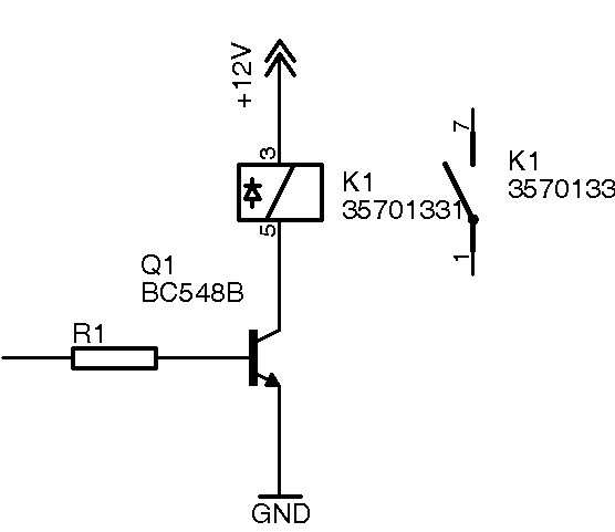

von Thomas (kosmos)
Was genau ist gegen die Standartbeschaltung auszusetzen.
+Keine Invertierung benötigt
+kleine Belastung des Ausgangs da hohe Verstärkung
und wenn man mehrere braucht kann man auch ein Array ala ULN2803 nehmen,
da sind sogar die Dioden drin.
