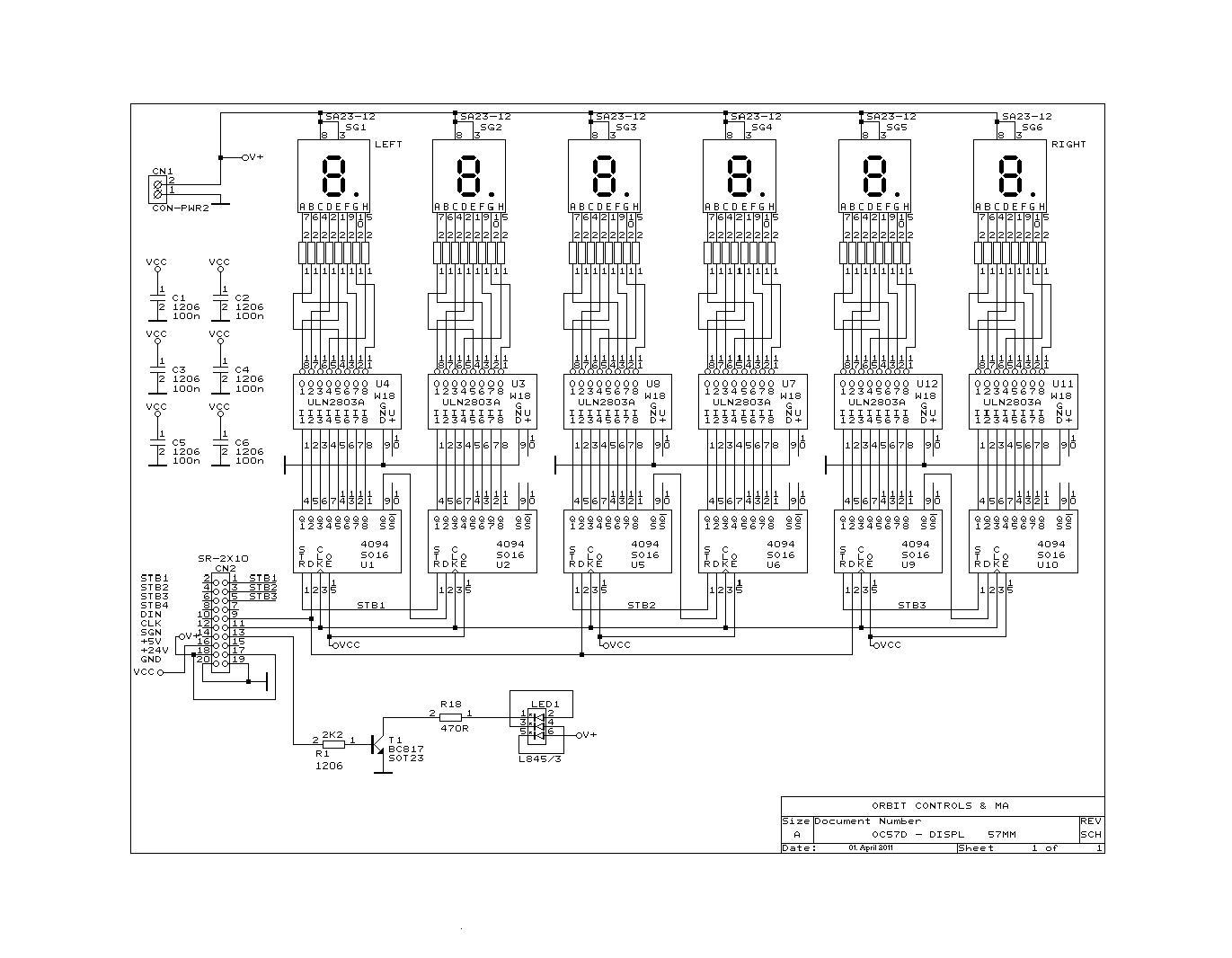

Hallo zusammen!
Also erstmal: Ich habe bereits durch die Suchfunktion mehrere ähnliche
Beiträge gefunden, aber keiner davon konnte mir wirklich weiterhelfen...
Zur Frage:
Im Anhang befindet sich das Schaltschema des Displays, welches ich
mittels eines PIC18F4520 ansteuern möchte(muss).
Auf der Siebensegment Anzeige soll nämlich das DCF Signal ausgegeben
werden. Zeit und Datum abwechselnd.
Wie aus dem Schema ersichtlich ist, werden die Daten über ein
Schieberegister
übertragen und genau das macht mir Mühe. Im Forum gibt es diverse
Codebeispiele zur DCF übertragung und Ausgabe auf ein
Siebensegmentdisplay, aber ich weiss ehrlich gesagt nicht wie ich die
Daten übertragen muss, wenn sie über ein solches Schieberegister
ausgegeben werden sollen. Hat jemand damit Erfahrung? Oder kann mir
jemand vielleicht einen Tipp in die richtige Richtung geben?
Ich arbeite mir MikroC pro(freie Version - sollte aber kein Problem
sein, oder?).
Wäre froh wenn mir jemand weiterhelfen könnte, danke schon im Voraus!

Das kann die Anzeige aber nicht. Es leuchten bei ihr nur Segmente auf
die im Schieberegister auf low sind wenn an den STB Leitungen der
richtige Signalpegel anliegt.
> Schieberegister
Weil du die Daten schlicht umwandeln musst. Die Uhrzeit muss in ein
serielles 4x8bit 7Segment dekodiertes Format gewandelt werden. Der
Lehrer hat da fast alles reingepackt was man so umwandeln muss

Wie das geht steht im Datenblatt des CD4094, da erstmal schlau machen.
Step by step. Erstmal ein bit durchschieben  und sehen wie was wo und
wann leuchtet, dann die Konvertierung schreiben.

Muss es denn diese Art von Anzeige sein? Ist dir das so vorgegeben. Es
gibt deutlich einfachere Schaltungen.

Hier wäre eine einfachere Verschaltung des Siebensegmentanzeigen:
http://www.sprut.de/electronic/pic/programm/led.htm
Daran kann man sich sehr gut orientieren.

Ausserdem ist die ganze Schaltung nicht richtig.Eigentlich braucht man
nur eine 74hc595 und eine uln2803 und die Anzeigen sollen parallel
geschaltet sein.

Die Schaltung ist sehr wohl richtig.
Es ist eine statische Ansteuerung, was du meinst ist Multiplex.

von Peter D. (peda)
Weiß garnicht, was die Nörgelei soll.
Und dann noch untaugliche Hinweise (MAX7219 für 8V-Anzeigen).
Schieberegister sind doch einfach zu layouten und zu programmieren.
Der einzige Kritikpunkt wäre, warum er nicht alle 6 kaskadiert hat, dann
würde das Programm einfacher.
Hier mal ein Layoutbeispiel:
Beitrag "Re: Programmer mkII gibt auf"
Die ULN2803 könnte man noch einsparen, wenn man die schwachen CD4094
durch stärkere 74HC4094 oder 74HC595 ersetzen würde.
Für die 8V-Anzeigen könnte man 10V Versorgung nehmen, dann sind sie bei
high (3V) aus und bei low (10V) ein.
Lediglich der Dezimalpunkt bräuchte noch ne 3,9V Z-Diode in Reihe, da
der nur 4V benötigt.
