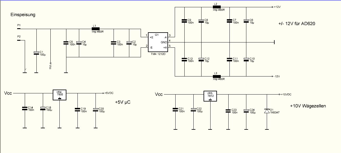

ich setze Traco DC/DC Schaltregler (TES5 und TES2N) ein um verschiedene
Spannungen für den Analogteil meiner Schaltung zu erzeugen. Ein
Linearregler hätte ggf. ein sauberes Ausgangssignal, ist aber auf Grund
der auftretenden Verlustleistung nicht praktikabel. Die Schaltfrequenz
der Regler beträgt 200 - 350kHz, es wird ein Strom von max. 300mA
fließen.
Um möglichst präzise messen zu können möchte ich hinter dem Regler eine
geeignete Filterung vorsehen.
Könnt ihr mir bezüglich der Realisierung des Filters einige praktische
Tipps geben?
Nach meiner Recherche ist ein LC-Filter in Pi-Schaltung sehr gut
geeignet.
Das Filter würde ich so dimensionieren, dass bei 200kHz eine Dämpfung
von 40dB erreicht werden.
Ist der Q-Faktor der SMD-Drosseln kritisch?
Sollten Keramik-Kondensatoren (X7R) eingesetzt werden?
Weiterhin noch eine Frage zum Schaltregler. Dieser ist galvanisch
getrennt, ich benötige die Trennung jedoch nicht. Macht es Sinn die
eingangs- und ausgangsseitigen Massen zu verbinden?
Grüße,
Bastian

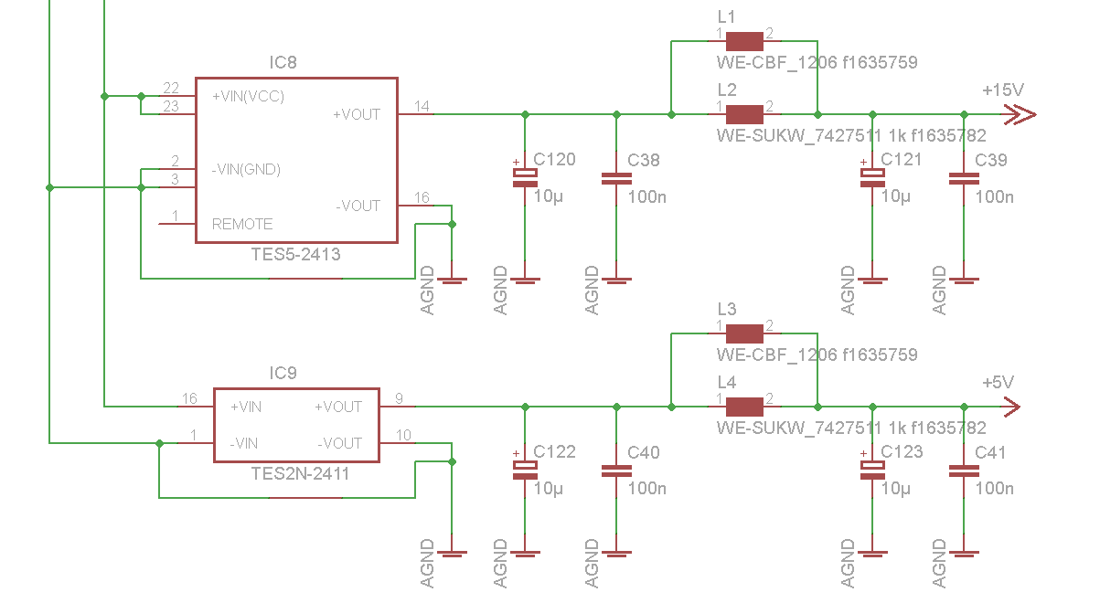

von Bastian G. (bastian_g) Benutzerseite
Danke euch beiden für eure Hinweise, haben mir schon sehr weiter
geholfen.

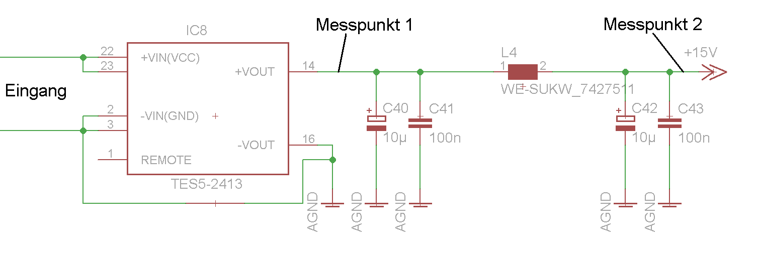

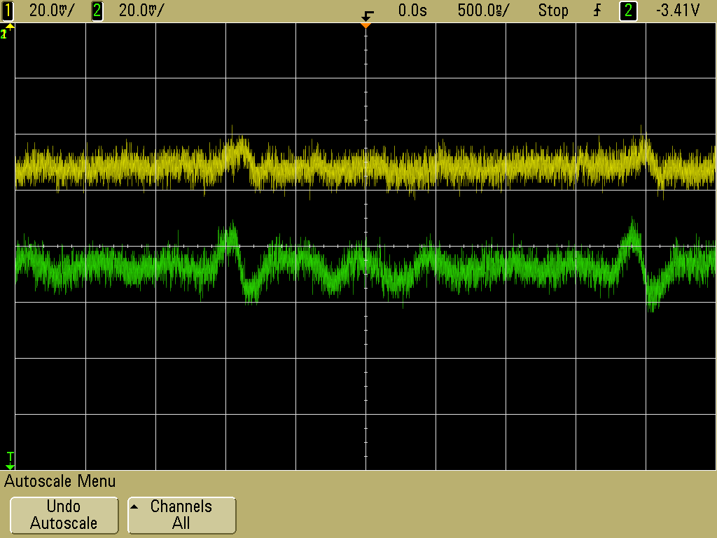

Anbei das Schirmbild einer Messung der Ausgangsspannung des
Schaltreglers. Beide Kanäle haben direkt den Ausgang gemessen, wobei die
Prüfspitze beim gelben Verlauf eine günstige und beim grünen Verlauf
eine ungünstige Masseanbindung der hatte. Man erkennt deutlich eine
347kHz Schwingung.
In diesem Frequenzbereich wäre der Einsatz eines EMV-Ferrites noch nicht
wirksam, oder?
Wäre eine Kombination für ein Filter mit EMV-Ferrit und Spule in diesem
Falle ggf. sinnvoll?
von Johannes (Gast)
Das Signal sieht eigentlich gar nicht so schlecht aus...
> ... Man erkennt deutlich eine 347kHz Schwingung.
Ja, aber man kann auch noch höhere Frequenz-Anteile erkennen. Die Frage
ist jetzt, was kommt vom Oszi selber (Rauschen) und was ist real am
Schaltregler.
Wie hast Du denn gemessen? War das ein 1:10 - Tastkopf oder 1:1?
Ich würde mal das Oszi auf AC-Kopplung stellen und die Messung mit einem
1x und 10x - Taskopf machen.
Das Eingangs-Rauschen des Oszis wirkt sich beim 10x-Tastkopf wesentlich
stärker aus als beim 1x-Tastkopf; damit kann man ungefähr abschätzen, wo
das Signal herkommt.
> wirksam, oder?
EMV-Ferrite sind nach meiner Erfahrung eigentlich immer sinnvoll.
Ja, das ist dann sinnvoll, wenn die untere Grenzfrequenz des Ferrits
nicht tief genug ist. Aber meistens ist ein EMV-Ferrit zusammen mit
einigen Keramik- und Tantal-Kondensatoren ausreichend, um Störungen >
100 kHz zu dämpfen.
Das hängt aber auch mit der konkreten Schaltung zusammen; vor allem
damit, wie empfindlich und in welchem Frequenzband der Rest der
Schaltung auf diese Störungen reagiert. Deshalb kannst Du das für deine
Anwendung nur durch Versuche herausfinden.

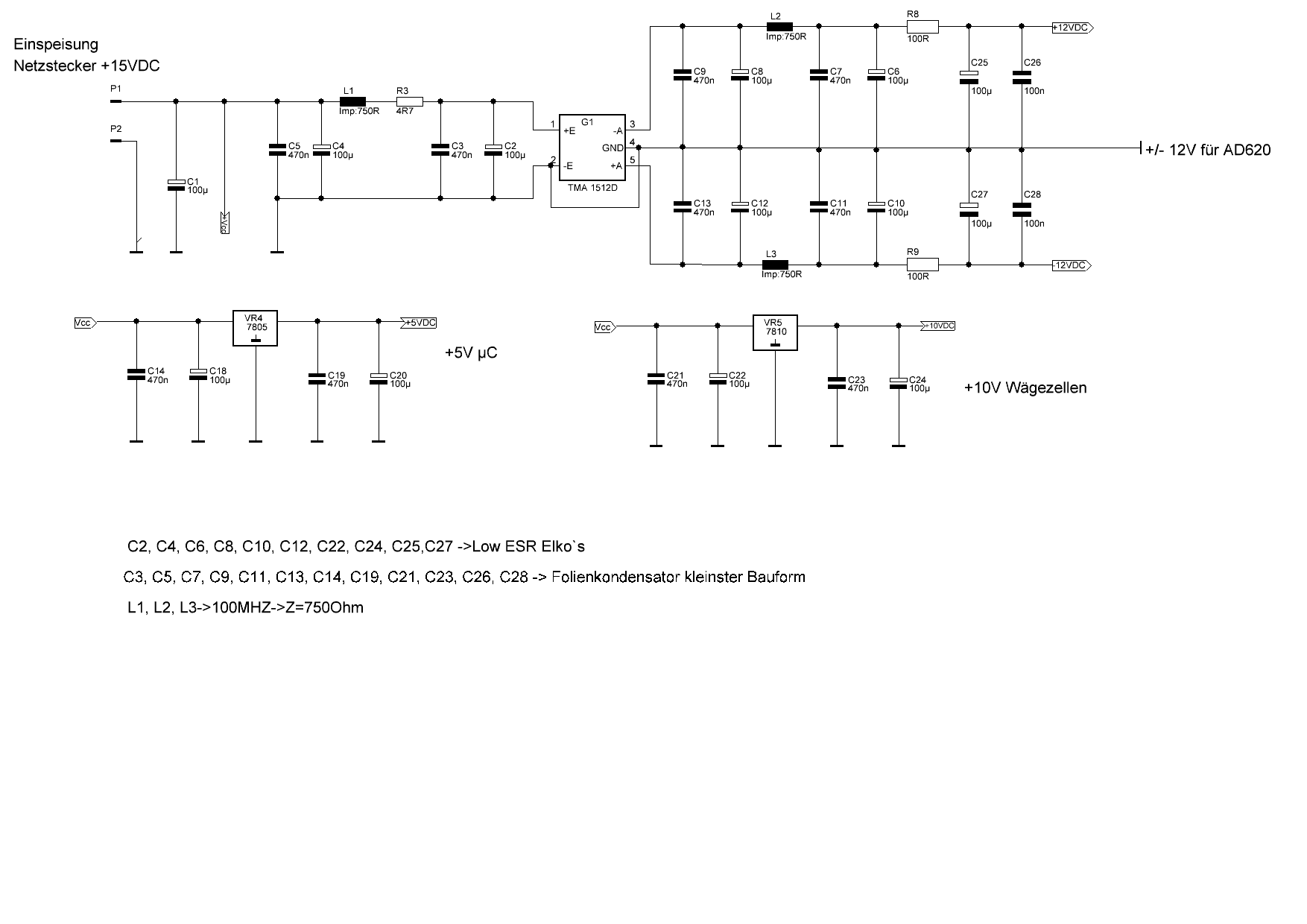

Was du brauchst sind Pi-Filter. Über die Dimensionierung findest du hier
was:
Beitrag "Dimensionierung LC Tiefass füe 12V Versorgung"
Und vergiß nicht, auch die Eingänge zu filtern, wieder mit Pi-Filtern.

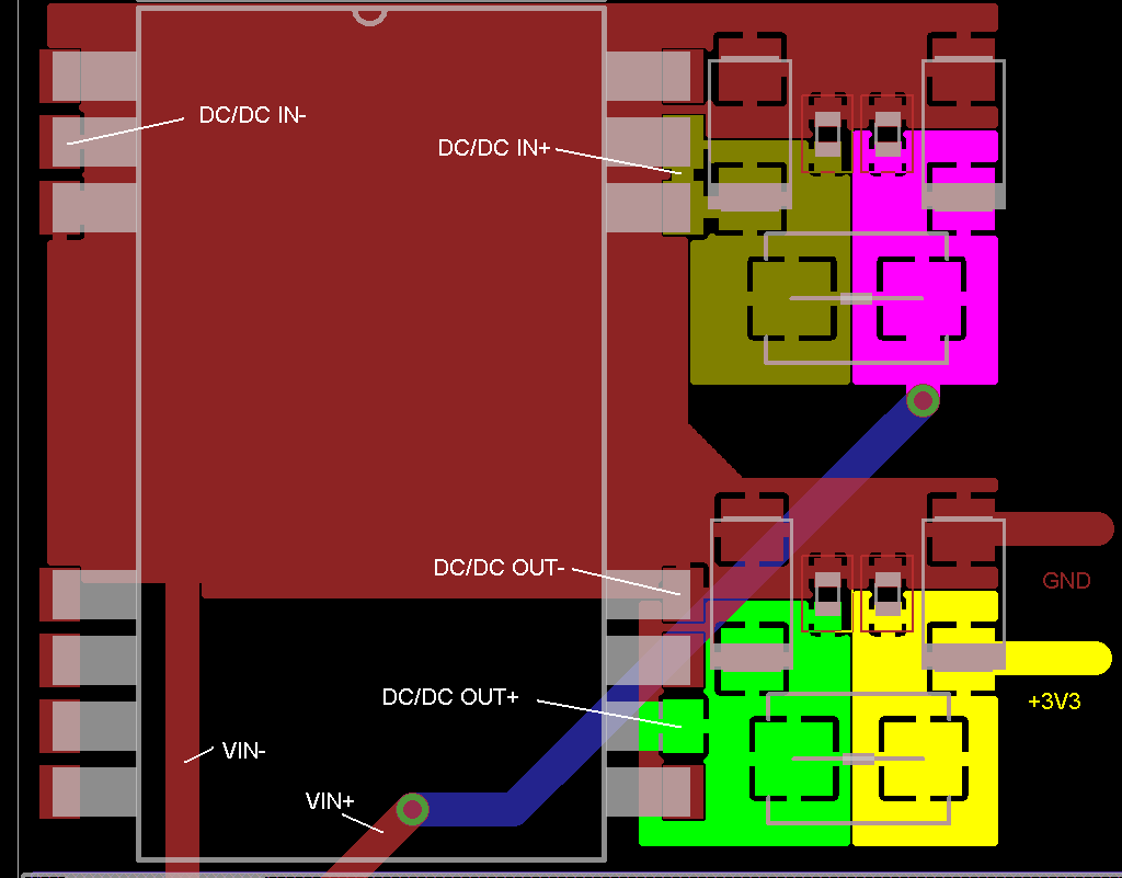

Ist es zusätzlich sinnvoll Vin+ und Vout+ des Reglers mit einem C zu
verbinden?
Unter dem Reglergehäuse hatte ich ursprünglich komplette Masseflächen
vorgesehen. Sollte ich diese lieber vermeiden um induktive Einkopplungen
zu reduzieren?

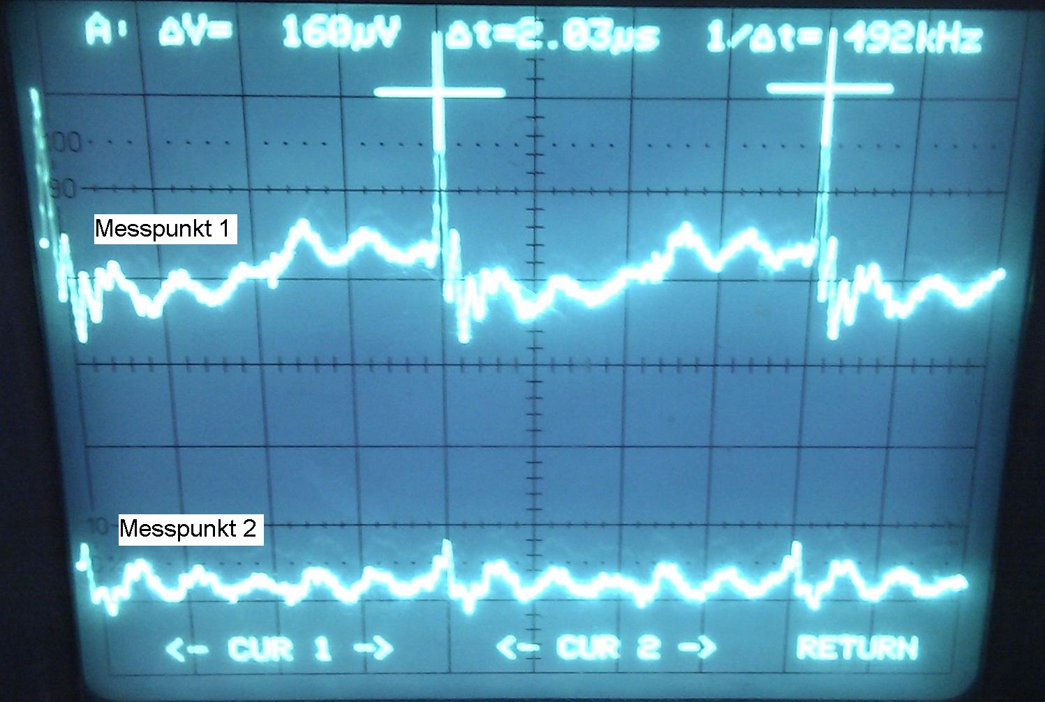

von Purzel H. (hacky)
Ich hab auch mal solche Messungen gemacht. Das Oszilloskop hatte die
passende Bandbreite (!). Die Umschaltspitzen waren 2ns lang und hatten
sich mit den 500kHz wiederholt. Ein 500kHz Filter bringt da dann wenig.
Das Filer muss effektiv 500MHz machen. Was nicht trivial ist. Seither
arbeite ich mit expliziten Low Noise Switchern ab DC, zB dem LTC1777,
oder einem Ultra low noise switcher, dem LTC1683.
Was 500MHz Noise in einer Analogschaltung macht  ? Wird in der
Eingangsstufe gleichgerichtet und produziert Offsets, die man nicht
erwartet.
von Johannes (Gast)
> Hättest du eine erprobte Dimensionierung für ein Filter für mich, die
> ich als Grundlage für meine Untersuchung nehmen könnte?
Das hängt wie gesagt von der Platine ab. Aber mit jeweils 100 nF Keramik
und 10 µF Tantal auf beiden Seiten und dazwischen ein EMV-Ferrit bzw.
Drossel würde ich mal beginnen.
Wenn man sich nicht so sicher ist, dann ist es sinnvoll, im Layout noch
etwas Platz zu lassen für weitere Kondensatoren und/oder Induktivitäten.
Du könntest z.B. ein SMD-Footprint und eines für einen 5-Loch-Ferrit
parallel anlegen und dann beide Varianten ausprobieren.
Das Layout selber, also die Leiterführung auf der Platine ist aber auch
sehr wichtig. Wenn man hier Fehler macht, dann helfen Ferrite und
Kondensatoren auch nicht viel.
Hier gilt prinzipiell, dass der räumliche Abstand zwischen DC/DC-Wandler
und dem Analogteil möglichst groß sein sollte. Die Masse-Pins der
Filterkondensatoren möglichst direkt mit der Masse des Spannungsreglers
verbinden. Die Analogmasse muss direkt (und nur an diesem Punkt) am
Massepin des hinteren Kondensators angeschlossen sein, also hier darf
keine zusätzliche Masseverbindung zum Spannungsregler vorhanden sein.
Die Masse-Pins des DC/DC-Wandlers müssen direkt miteinander verbunden
werden.

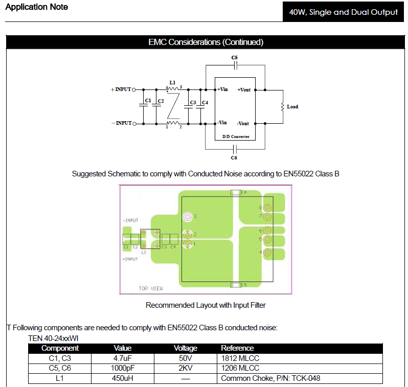

>verbinden?
Äh, nein, eher unüblich. Oder hast du das irgendwo gesehen? Manche
Hersteller geben etwas kuriose Empfehlungen, um den CE-Test zu bestehen.
Pi-Filter an den Ein- und Ausgängen und eine sorgfältige Masseführung
ist eigentlich eine ausreichende Maßnahme.
Kritisch kann es werden bei galvanisch getrennten Ein- und Ausgängen.
Hier müssen in jedem Fall ein oder mehrere Caps her, die die
Ausgangsmasse HF-mäßig auf die Eingangmasse klemmen. Problematisch ist
hierbei, daß man dort oft gerne eine große Spannungsfestigkeit haben
will und man deshalb nicht immer Caps mit sehr niedriger
Serieninduktivität einsetzen kann. Der CE-Tester hat dann seine helle

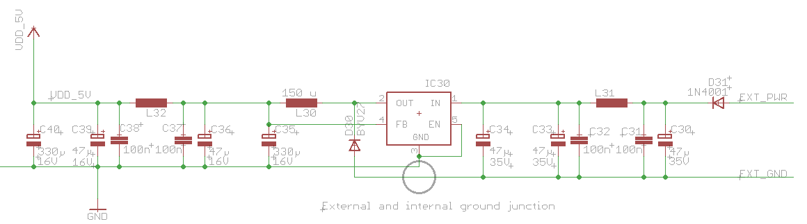

Im Anhang ein Ausschnitt aus einer Traco App Note mit so einer
Beschaltung. Du hast Recht, scheint in erster Linie wirklich zum
Bestehen des Tests zu sein.

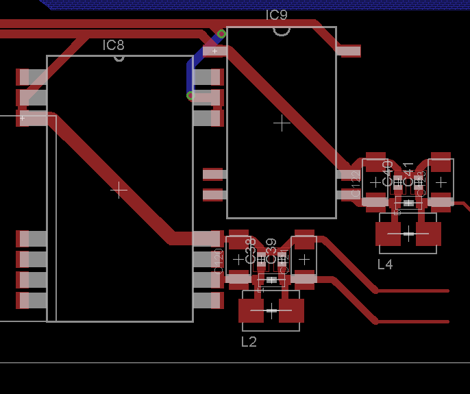

Ich habe jetzt einen Entwurf für das Layout fertig:
2 Schaltregler mit jeweils einem Pi-Filter, wahlweise 5-Loch-Ferrit von
Würth oder Standard-Ferrit
(http://de.farnell.com/jsp/search/productdetail.jsp?SKU=1635759) und wie
empfohlen jeweils 10µF sowie 100nF Kondensatoren.
Macht es Sinn im Bereich der Regler bzw. Filterung schon Masseflächen
vorzusehen? Oder erst in Richtung der weiteren Beschaltung? (Im Layout
mit den Leitungen nach rechts angedeutet)
von Elena (Gast)
>und wie empfohlen jeweils 10µF sowie 100nF Kondensatoren.
Mit den Caps mußt du ein wenig experimentieren. Ich hatte ja 100µF Elkos
vorgeschlagen, weil dann mit dem ESR der Elkos die Resonanz ausreichend
bedämpft werden kann, ohne einen zusätzlichen Serienwiderstand einfügen
zu müssen.
Der andere Aspekt ist, daß du mit den Caps bei 200...350kHz natürlich
eine sehr niedrige Impedanz realisieren solltest. Da wäre ein
keramischer HighCap von 10µF/25V/1206 von Vorteil. Am besten parallel
zum 100µF Elko, dann hast du beides, Resonanzfreiheit und niedrige
Impedanz bei 200kHz. Oder du akzeptierst ein wenig Resonanz und nimmst
nur den 10µF.
>vorzusehen?
Auf jeden Fall! Deine dünnen Leiterbahnen zwischen der Eingangs- und
Ausgangsmasse unter den Switchern wirken sonst als wunderbare Antenne!

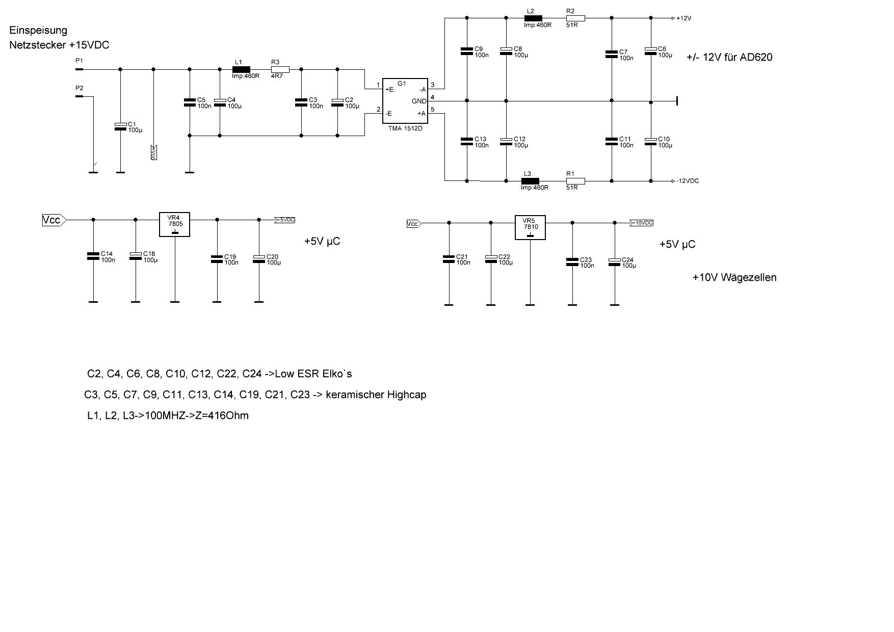

von matgast (Gast)
Hallo Bastian,
habe ein ähnliche Anforderung für den DC/DC Wandler mich interessiert
wohl dein Schaltbild mit den Eingangsfiltern. Könntest du dieses nochmal
hochladen??
Ein Eingangsfilter habe ich noch nicht aufgebaut, werde aber den
gleichen Aufbau wie bei dem Ausgangsfilter einsetzen.

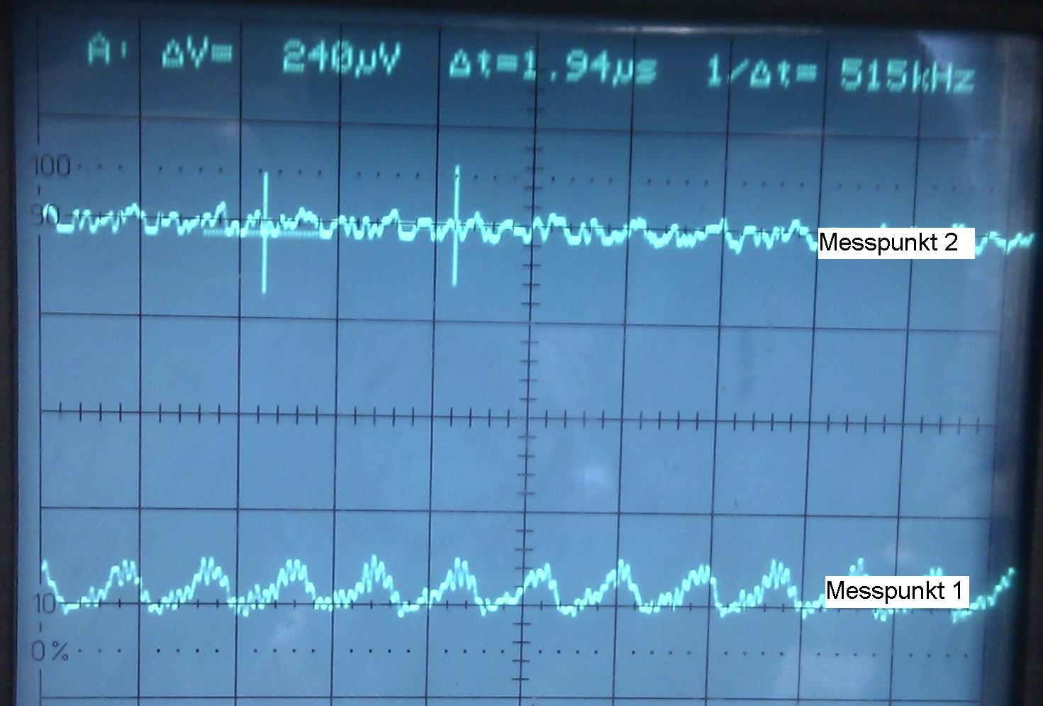

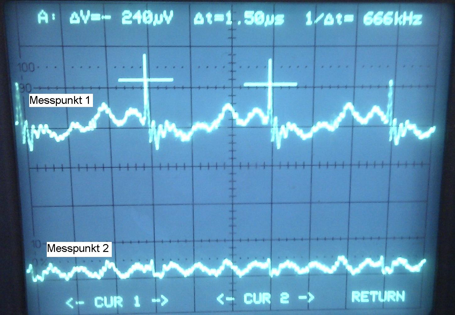

Aktueller Stand des Ausgangsfilters:
Ich habe das Pi-Filter zum Test auf Lochraster aufgebaut und mit dem
Oszilloskop vermessen. Schaltplan und Schirmbild mit eingezeichneten
Messpunkten sind im Anhang zu finden. Leider hatte ich für die Messung
keinen 1:10 Tastkopf, die Empfindlichkeit des Oszilloskops wurde voll
aufgedreht. Die beiden Cursor im oberen Verlauf bitte ignorieren.
Der Verlauf an Messpunkt 1 zeigt deutlich die Schaltfrequenz des
Schaltreglers. An Messpunkt 2 ist die Schaltfrequenz nicht mehr zu
erkennen.
Das Filter besteht aus folgenden Bauelementen:
C40, C42: 10µF Tantal (Farnell Best.-Nr. 1702717)
C41, C43: 100nF Keramik (Farnell Best.-Nr. 1288255)
L4: 5-Loch Ferrit (Farnell Best.-Nr. 1635782)
Was haltet ihr von diesem Ergebnis?
von geb (Gast)
Welche Last hängt da dran? Leerlauf?? Mach ein paar Bilder mit
verschiedenen Lastzuständen.
Grüße Gebhard
Klassische Frage: Wie hast du gemessen? Mit Masseklemme am Tastkopf? Wo
angeklemmt?
von Elena (Gast)
Warum hast du keinen keramischen 10µF Highcap verwendet?
von Gerd (Gast)
Tausch mal C40 und C42 durch einen Keramik aus und häng einen Tantal
10uF hinten ran.
Ich würde dir für einen Test Ferrite empfehlen 100Ohm.
OUT+ --+--+--+--FB--+--+--
      C1 C2 C3     C4 C5
OUT- --+--+--+--FB--+--+--
C1,C2 2x10uF Keramik C7R oder schlechter C5R
C3,C4 2x10nF oder 100nF Keramik C7R
C5    1x10uF Tantal
C1,C2 und C5 musst du je nach Last anpassen.
Damit habe ich mit Schaltreglern ganz gute Erfahrungen gemacht. Den
Eingang habe ich oft ähnlich (rückwärts) aufgebaut.

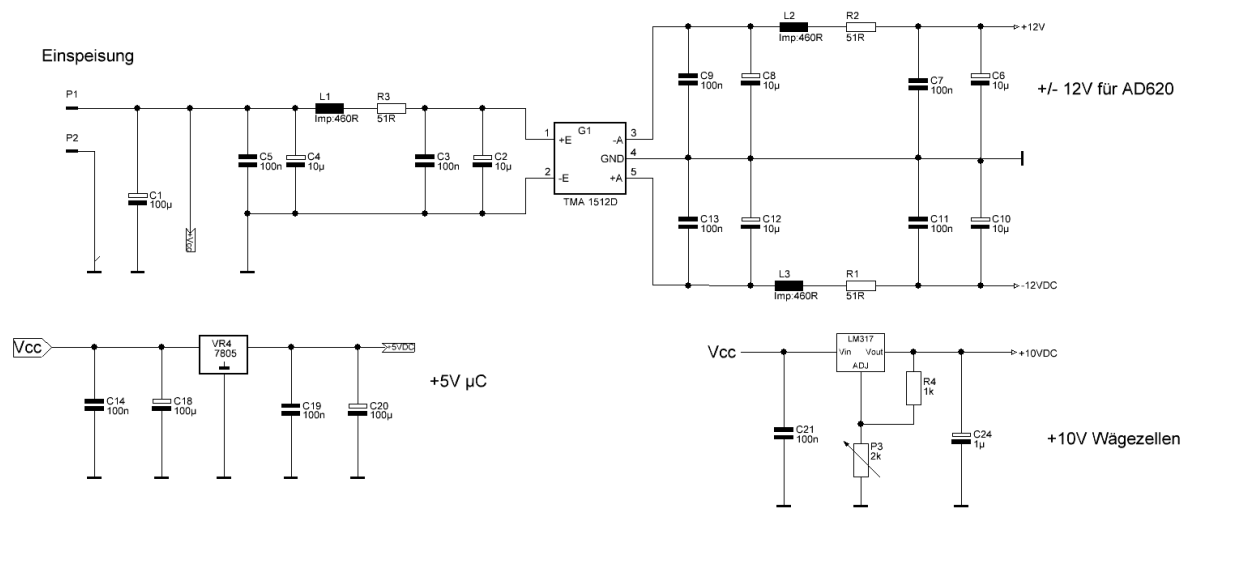

von Matgast (Gast)
Sieht echt gut aus.
Ich wollte mit dem Traco +/-5V erzeugen und damit meinen AD620 fahren!
Ist diese Beschaltung nötig oder könnte ich etwas "abspecken". Der AD620
soll ein 20mV Signal von Wägezellen für einen PICAXE28X2 verstärken.
Wäre für einen guten Rat dankbar!
Gruß Matgast
von Elena (Gast)
Pi-Filter an den Ein- und Ausgängen von DC/DC-Wandlern sind in jedem
Fall sinnvoll, weil die Störungen dort schon teilweise extrem sind.
Eventuell kannst du dort ja größere Serienwiderstände verwenden, dann
entkrampft sich die Situation ganz erheblich. Speist du noch mehr mit
dem Wandler, oder nur den AD620? Welchen Wandler verwendest du?
Konkret für deinen AD620 kannst du natürlich in den
Versorgungsspannungsleitungen mit ordentlichen Serienwidersänden
arbeiten, weil der AD620 nur geringe Versorgungsströme zieht und eine
hervorragende PSRR hat. Also machst du in die Versorgungsleitungen des
AD620 RC-Filter mit 100R und 100µF//100nF, zusätzlich zu den Pi-Filtern
beim Wandler.
Ihr hattet Recht, das oben gezeigte Schirmbild wurde bei Leerlauf
aufgenommen.
Im Anhang nun zwei Bilder bei Belastung des Schaltreglers mit 280 bzw.
500mA ohmscher Last.
Messpunkt 1 ist wie zuvor vor dem Filter, Messpunkt 2 dahinter.
Einstellung des Oszilloskopes: 2mV/div bzw. 0,5µs/div
> angeklemmt?
Ich habe Koaxialleitung an die entsprechenden Messpunkte direkt auf das
Lochraster gelötet.
Es wurden sehr viele mögliche Dimensionierungen erwähnt, Tantal,
Keramik, Aluminium mit 10nF, 100nF, 10µF, 100µF, ich musste einfach eine
Auswahl treffen.
Eigentlich bin ich mit der aktuellen Auslegung in den unterschiedlichen
Lastzuständen zufrieden.
Was haltet ihr davon?
von Elena (Gast)
>Auswahl treffen.
Ich würde einen 100µF Standard-Elko und einen keramischen 10µF Highcap
kleiner Bauform parallel schalten.
1mV sieht nach wenig aus. Wenn du allerdings weiter hinten eine sehr
niedrohmige Betriebsspannungsentkopplung hast, können beachtliche Ströme
auf der Masse fließen, was in empfindlichen Analogschaltungen nicht so
gut kommt.
von geb (Gast)
Ja, das sieht sehr gut aus. 2mVpp Störspannung ist jetzt wirklich fast
nix.
Allerdings sollte man auch einen Versuch machen bei dem der Strom
schlagartig von 10% auf 90% zu bzw. abnimmt, um auch das
Ausregelverhalten zu überprüfen.
Grüße
von Matgast (Gast)
> beim Wandler.

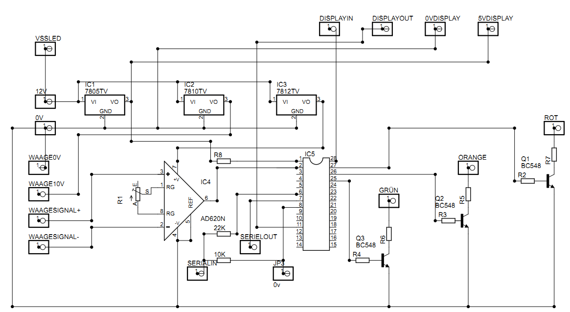

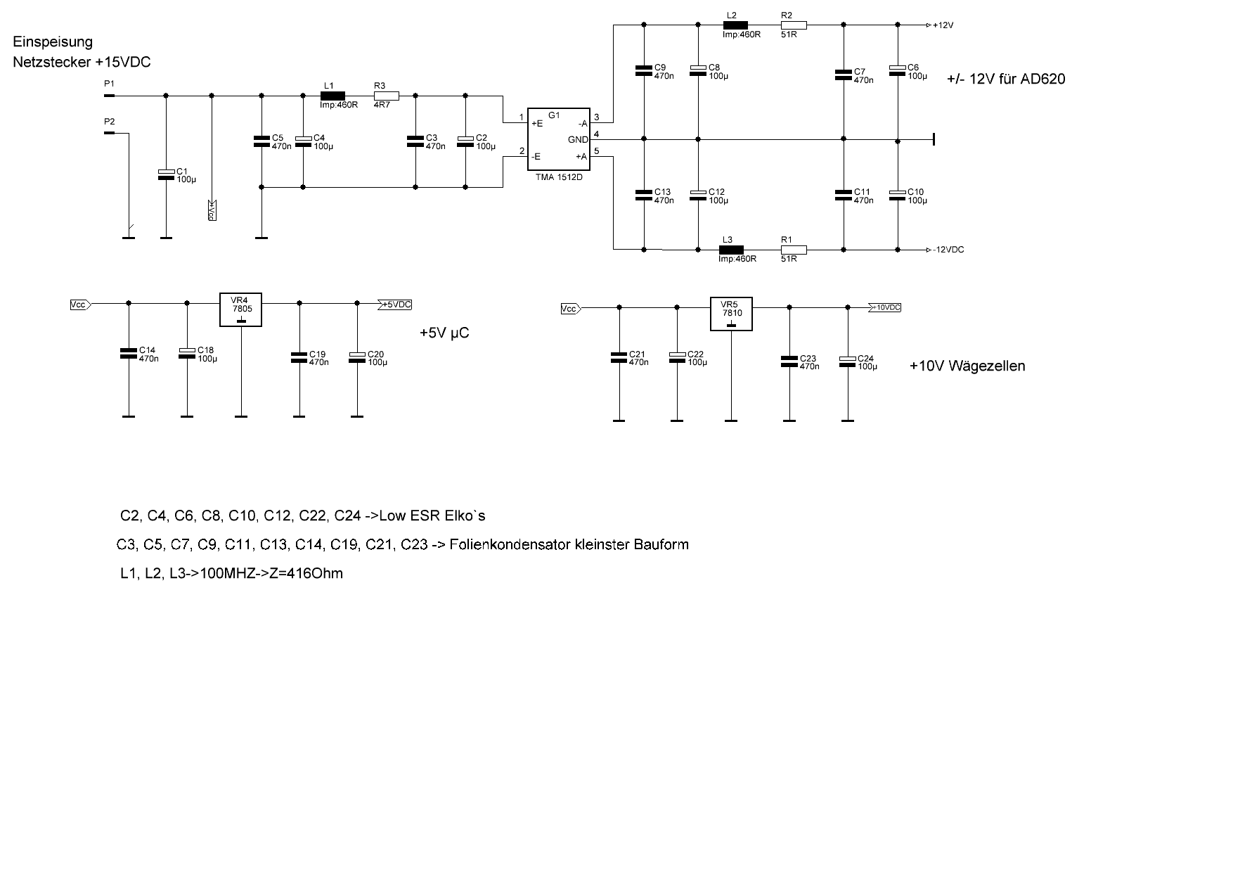

Ich denke das Ich den Tel 2 - 1221 verwenden werde. Von den +5V werde
ich wahrscheinlich noch den µC versorgen.
Ich muss dazu sagen das wir für den Anwendungsfall schon eine Platine
mit den o.g Funktionen haben. Diese besitzt nur ein paar Stab IC`s und
nicht einen Kondensator!!
Bei dem Testlauf mit unserem µC ist und dann die gewaltige Toleranz
aufgefallen. Ich denke das dies an der Versorgung/ allgemeinen
Verschaltung der Platine liegt und suche daher intensiv nach Lösungen!
Werde den Ein-/Ausgangsfilter und das RC Glied umsetzten, des weiteren
werde ich der Referenzspannung des µC einen Kondensator zur Masse
schalten.
Danke Matgast

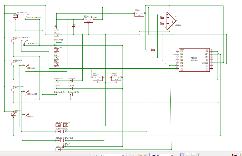

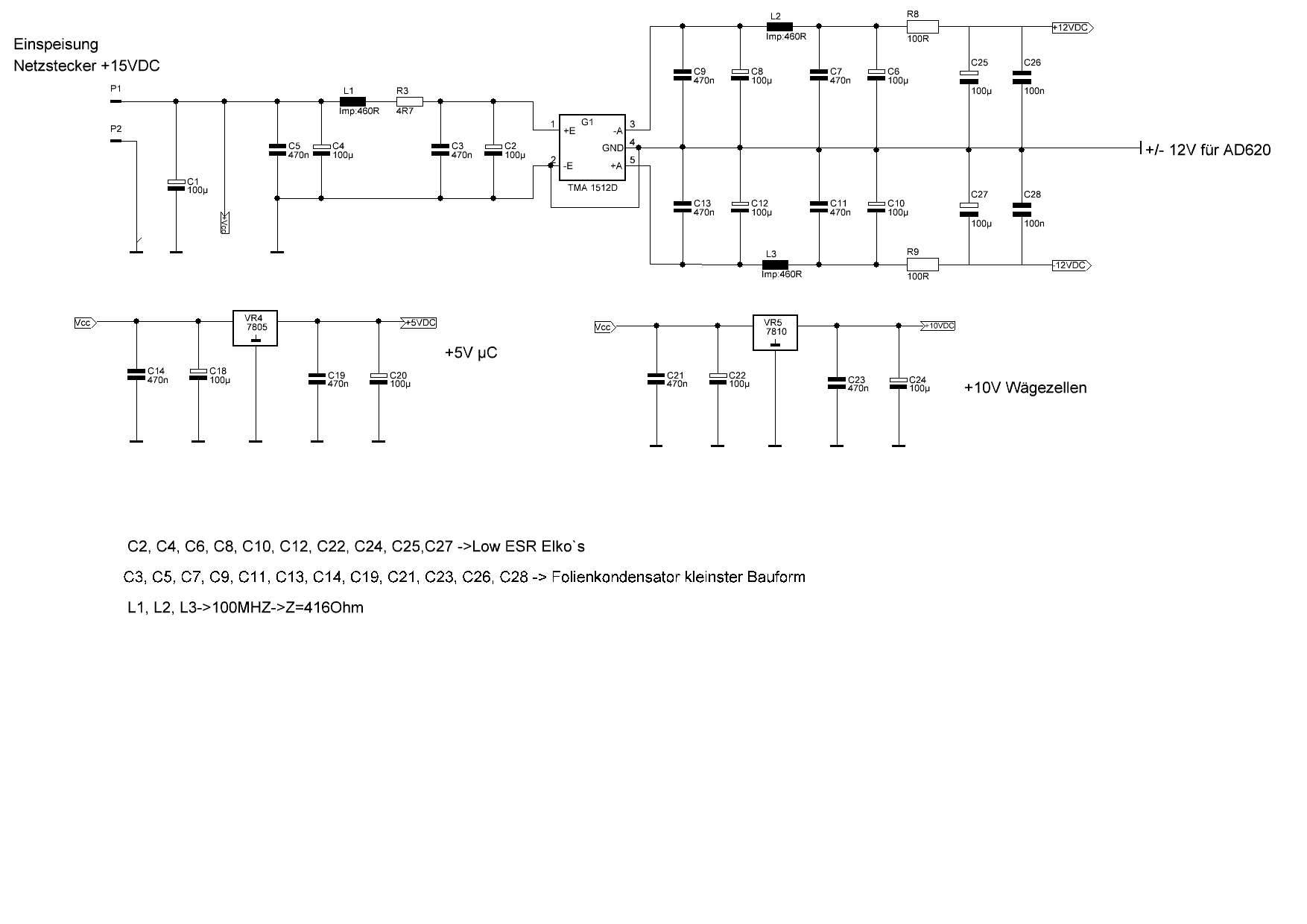

von Elena (Gast)
>Von den +5V werde ich wahrscheinlich noch den µC versorgen.
Über einen Stabi? Dann kannst du eventuell in das Pi-Filter eine
Serieninpedanz einfügen. Ein Schaltplan deinerseits wäre jetzt ganz
hilfreich...
Habt ihr gesehen, daß das Datenblatt des Wandlers eine Mindestlast
vorschreibt??
>schalten.
Achtung, manche Referenzen mögen keine Caps direkt am Ausgang! Zeig mal
deinen Schaltplan.

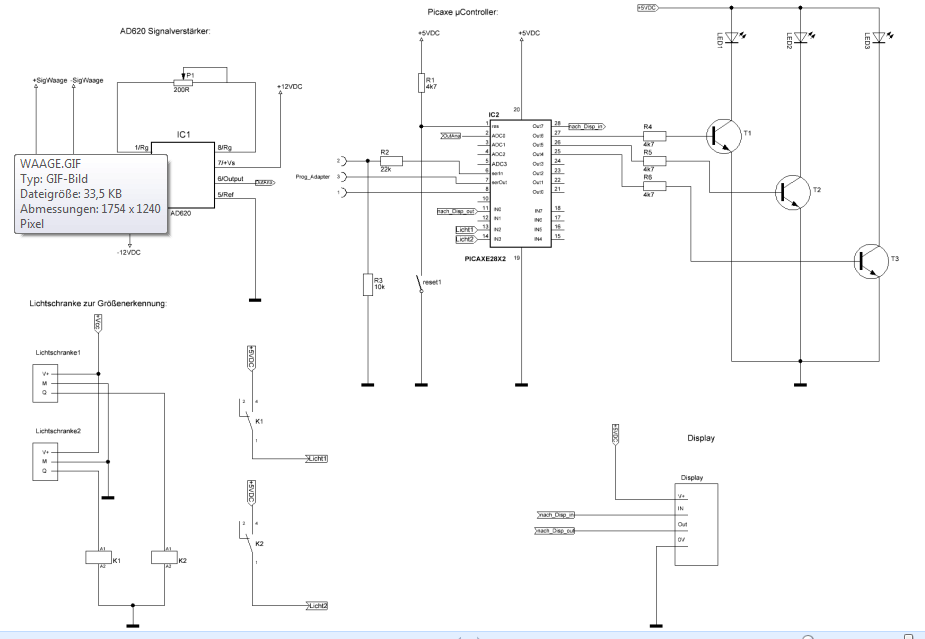

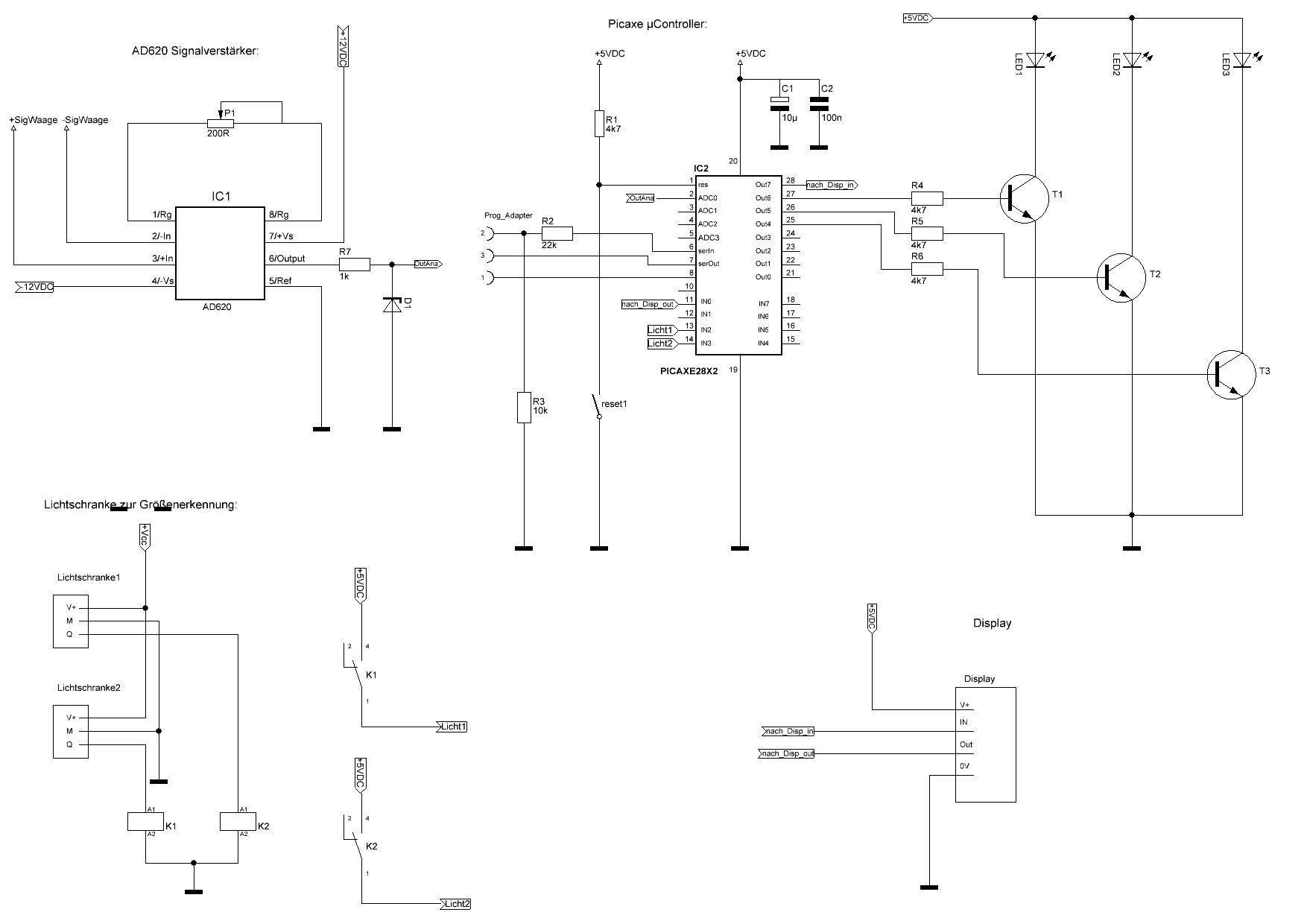

von Matgast (Gast)
Aber bitte nicht lachen!
Der ist nicht von mir und entspricht nicht meinen Vorstellungen!!!
Wie gesagt das ist der IST Zustand
Danke Matgast

habe heute Abend die Einspeisung und Spannungsversorgung neugezeichnet
und geplant! Kann man das so machen oder endeckt jemand grobe
Schnitzer??
Wie wie verhält sich der Traco wenn  ich an diesen nur den AD620
dranhänge??
Danke, für eure Hilfe....
von Elena (Gast)
Der Denkfehler dieser Schaltung ist, daß IC4 nur dann funktioniert, wenn
aus seinem Ausgang immer Strom herausfließt, aber nicht hinein.
>Kann man das so machen oder endeckt jemand grobe Schnitzer??
Die Schaltung ganz rechts unten verstehe ich nicht: Was soll eine 10V
Zenerdiode am Ausgang eines 12V-Reglers??
Der TMA1212 ist nicht geregelt. Das wird zu Offsetspannungsänderungen
beim AD620 führen. Ist das schlimm?
Da der AD620 nicht viel Strom zieht, kannst du in Reihe zu L1, L2 und L3
ein paar Ohm Serienwiderstand einfügen. Eventuell hilft dir das beim
Unterdrücken von Resonanzen.
Für die 10µF Caps kannst du auch 100µF Elkos nehmen. Da die
Switcherfrequenz mit 100kHz relativ niedrig liegt, lohnt es sich
eventuell LOW-ESR-Elkos zu verwenden.
von matgast (Gast)
Diese Schaltung soll die 10V für die Wägezellen realisieren, gibt es da
noch einen anderen Weg, oder soll ich einfach einen LM7810, wenn es den
gibt, nehmen??
Wir wollen mit dem AD620 ein Signalerzeugen das bei 0mV am Eingang 0V am
Ausgang, bzw. bei 20mV am Eingang 5V am Ausgang liefert.
D.h einfach in Reihe zu L1,L2 und L3?? Wieviel Ohm wäre da sinnvoll??
Danke für den Tipp werde mich mal kümmern...
Vielen Dank für die Tipps....
von Elena (Gast)
>gibt, nehmen??
Die brauchen am Eingang mindestens 2,5V mehr als am Ausgang, um richtig
regeln zu können. Sonst könnte man auch eventuell einen LOW-Drop-Regler
einsetzen.
Bei einer Verstärkung von 100 hat der AD620 eine PSRR von mindestens
110dB. Das sollte reichen.
Um eine Resonanz zu verhindern, 2R2, 4R7,..., je nach verwendeten
Bauteilen im Pi-Filter. Machst du ihn im Ausgangs-Pi-Filter deutlich
größer, kannst du eventuell auf das zusätzliche RC-Filter direkt beim
AD620 verzichten.
von Matgast (Gast)
Was genau ist den PSRR, die Verstärkung müsste doch ca. 250 sein oder
sehe ich das falsch??
>einsetzen.
Also nehme ich einen Low drop Regler der mir meine 10V liefert.
>AD620 verzichten.
Mit ihn meinst du den Serienwiderstand?? Wieviel größer 10*/100*??
von Elena (Gast)
>Was genau ist den PSRR,...
Power Suplly Rejection Ratio. Der Einfluß der Versorgungsspannung auf
die Offsetspannung.
>...die Verstärkung müsste doch ca. 250 sein oder sehe ich das falsch??
Ja, ja, schon. Manchmal setzt man noch eine normale OPamp-Stufe nach, um
die Offsetspannung fein abzugleichen.
So, daß die Versorgunsgströme an ihm keine zu großen Spannungsabfälle
verursachen. 1,3mA an 100R ergeben 130mV, was gerade noch tolerierbar zu
sein scheint. Also, kleiner als 100R.
von Matgast (Gast)
Guten Morgen Elena,
vielen Dank für deine Hilfe werde mich jetzt mal an die Umsetzung
machen...
Danke für die vielen Tipps..
Gruß matgast

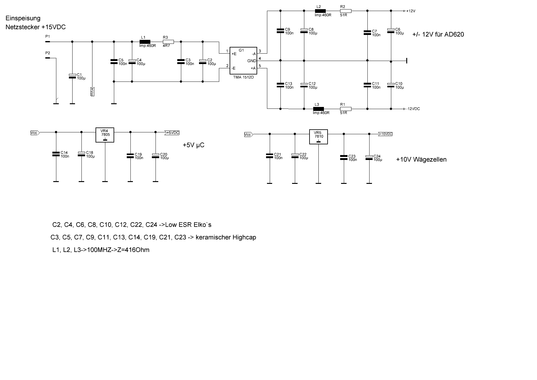

von matgast (Gast)

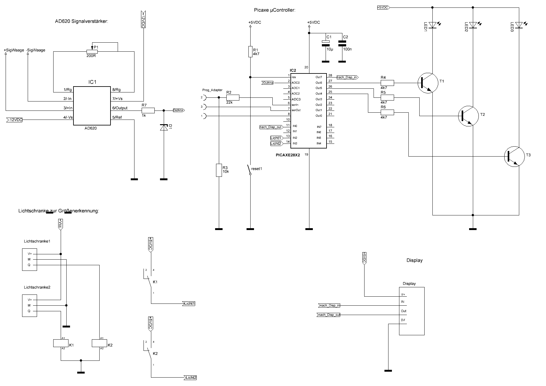

Ich muss leider nocheinmal stören.
Wir können uns nicht über die Umsetzung einigen.
Könnt Ihr bitte einmal über die angehängten Dateien schauen und
Rückmeldung geben. Seite 1 und Seite 2 entsprechen dem überarbeiteten
Layout. Die alternative ist die alte SCahltung. Könntet ihr bitte das
mit der alternative Vergleichen..
Was kann man noch verbessern??
Danke.. matgast
von Arno Nyhm (Gast)
Die sog. 'Alternative' ist von jemanden erdacht worden, der von der
Materie weniger als Null Ahnung hat - das disqualifiziert diesen
Vorschlag von vornherein!
'SERIALIN' und 'SERIELOUT', der 12V-Regler an 12.0V, keinerlei
Entstörkomponenten, ...die Zeichnung ansich!
Derjenige, der sich mit dem neuen Designvorschlag wohl nicht anfreunden
kann, ist wohl der Erschaffer dieser dahingeschissenen
Schaltungs'alternative' - ''Manager''?!
Die Wahrheit ist: Er soll bei dem bleiben, was er kann (nichts?!) -
sonst endet es in einem (dann aber wohlverdienten) Disaster!
...an der zuvor im Laufe dieses Threads erarbeiteten Schaltung gibt es
vom Prinzip her nichts auszusetzen.
http://www.mikrocontroller.net/attachment/110282/Platine.PNG
http://www.mikrocontroller.net/attachment/110649/alternative.PNG
Aufpassen: wer solche Schaltpläne zeichnet, frisst auch kleine Kinder!
Auf jeden Fall hat er niemals die Kompetenz, Alternativvorschläge zu
unterbreiten.
Was mir an deinem Plan aber nicht gefällt, ist die unnötige Verwendung
eines Schaltreglers. Wenn das bisher mit den Linearreglern schon
funktioniert hat, wozu führst du dann ausgerechnet für den Teil, der am
sensibelsten regieren kann (und vermutlich am wenigsten Strom braucht),
jetzt eine potentielle Störquelle ein?
Seis drum....
Aber warum denn einen potentialgetrennten Wandler (mit recht niedriger
Taktfrequenz), wo z.B. ein Dual-Regler wie der LT3471 (Applikation Note
AN357) vollkommen ausreichen würde...
Aber eines sollte dir klar sein:
Dieses Design steht oder fällt mit dem LAYOUT.

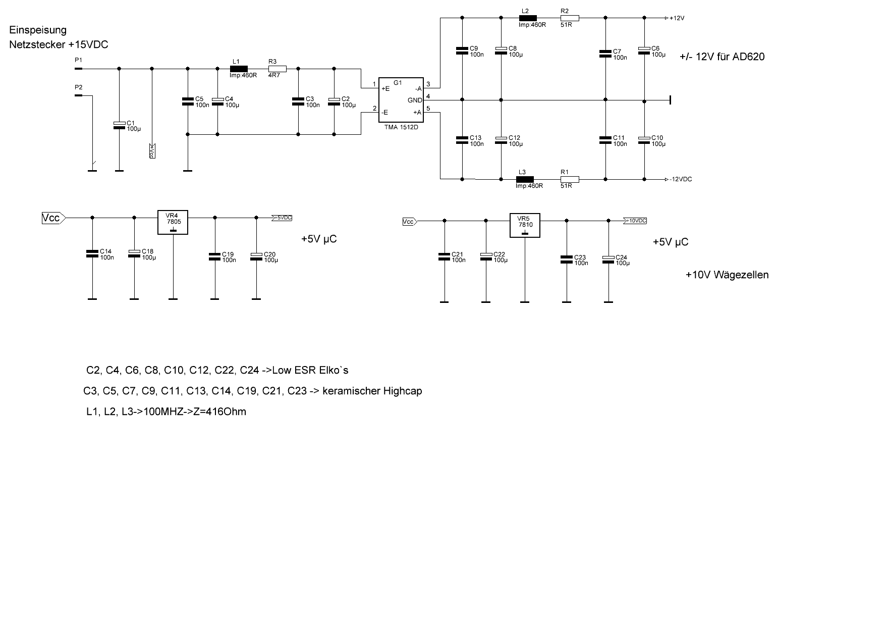

von Elena (Gast)
Also, wie man in der Alternative einem 10V-Regler und einem 12V-Regler
eine 12V Eingangsspannung anbieten kann, ist mit schleierhaft. Die
Regler können auf diese Weise überhaupt nicht mehr regeln, sondern geben
nur noch ein Signal aus, das rund 1V unter der Eingangsspannung liegt.
Das ist kompletter Murks!
Das mit dem DC/DC-Wandler kann durchaus funktionieren. Wichtig ist, daß
er gut gegen eine sternförmige Masse gefiltert wird, die direkt beim
Wandler liegen muß und daß auch alle anderen Massen zu diesem Massepunkt
geführt werden.
In jedem Falle sollte auf eine isolierte Version des Wandlers allerdings
verzichtet werden, weil die in der Regel größere Störungen verursachen.
Für C2, C4, C6, C8, C10, C12 bitte 100µF-Elkos mit niedrigem ESR nehmen.
Für C3, C5, C7, C9, C11, C13 keramische Highcaps verwenden, mit deutlich
mehr als 100nF, irgendetwas in X7R.
R3 würde ich auf 4R7 verkleinern. Was für Drosseln verwendet ihr
eigentlich? Woher kommen eure 12V am Eingang der Spannungsversorgung?
Wird die noch wo anders verwendet?
Der LM317 ist für die 10V Versorgung noch ungeeigenter als ein 7810,
weil bei ihm zwischen Eingang und Ausgang noch mehr Spannung hängen
bleibt! Wieviel Strom ziehen denn die Wägezellen und müssen die genau
10V bekommen?
von sebgast (Gast)
Hallo!
Ich gehöre auch der besagten Projektgruppe an. Der LM317 soll per Poti
auf 10V am Ausgang eingestellt werden und wird selbst mit 15V versorgt.
Die Wägezellen haben eine empfohlene Speisespannung von 5V-12V und
nehmen zusammen 100mA auf. Bei den Drosseln waren glaub ich diese
http://de.farnell.com/jsp/search/productdetail.jsp?sku=9265244
angedacht.
Ich möchte mich auch schonmal bei euch für eure ganzen Beiträge
bedanken!
Grüße
sebgast
von Elena (Gast)
>http://de.farnell.com/jsp/search/productdetail.jsp...
>angedacht.
Auweia, die geht garnicht! Denk dran, euer Switcher hat 100kHz
Taktfrequenz. Die Drossel muß schon bei dieser Frequenz eine nenneswerte
Impedanz haben.
Ihr solltet so etwas verwenden:
http://katalog.we-online.de/kataloge/eisos/media/pdf/7427511.pdf
Eine bedrahtete 6-Loch-Ferritdrossel geht natürlich auch. Zur Not tuts
auch eine 10µH-Drossel mit möglichst hoher Resonanzfrequenz.
>Der LM317 soll per Poti auf 10V am Ausgang eingestellt werden und wird
Ein 7810 tuts auch.
Denk außerdem an die sternförmige Masseführung!
von Matgast (Gast)
welche Größenordnung schwebt dir denn da vor, habe bei Reichelt nur X7R
in 100nF gefunden....
Danke Matgast....

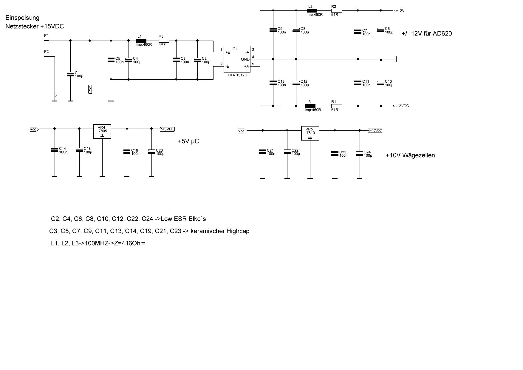

von Matgast (Gast)
Hatte noch eine Labelfeld zu viel in der Schaltung....
Hier das aktuelle Schaltbild...
von Elena (Gast)
1µF, SMD. Wenn du SMD nicht magst, kannst du auch 470nF/Folie nehmen,
möglichst kleine Bauform und direkt neben den Elko plazieren, mit
kürzesten Verbindungen.

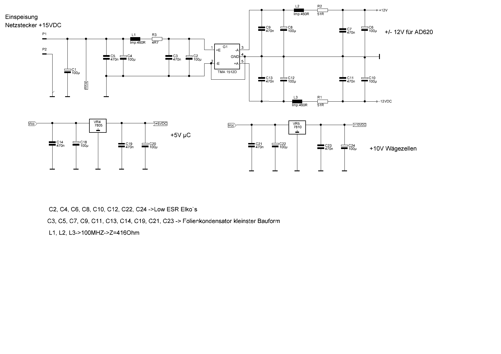

von Elena (Gast)
Pin 2 und Pin 4 von TMA1512 verbindest du auf kürzestem Wege
miteinander!

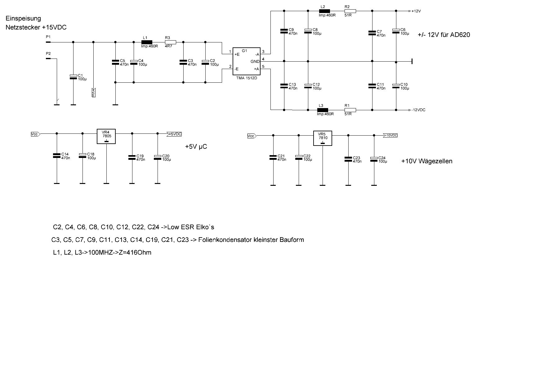

von Matgast (Gast)
Ok, so sieht er jetzt aus..
der Schaltplan....
Sollte man den RC Filter vor dem AD620 noch umsetzen??
Gruß Matgast
von Matgast (Gast)
So hab ich auch eingezeichnet...
Vielen, vielen Dank für die vielen guten Tipps..
Danke Matgast
melde mich auf alle Fälle nochmal :-)
von Elena (Gast)
Über Entkoppelcaps direkt am Chip freut er sich immer. Die
Serienwiderstände kannst du ja als Option vorsehen. Vergiß auch beim µC
nicht die Entkoppelcaps direkt bei Chip!!

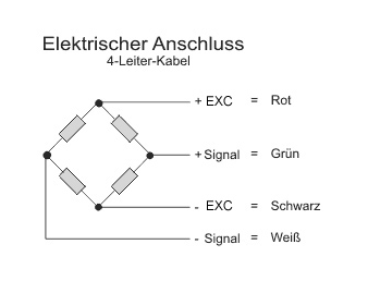

Erzähl mal mehr über die Wägezellen und deren Verdrahtung.
Spannend wird auch das Layout, insbesondere die Masseführung vom AD620
und µC...
von Matgast (Gast)
Ich habe schon zulange nichts mehr gebastelt... Enkoppel von +5V nach
GND auch durch die Folien Kondensatoren 470nF??
Folgende Wägezellen sind bei uns im Einsatz:
Bei www.bosche.eu
Single Point - Plattform - Wägezellen K-AMI Messbereich 20Kg
Die sind als Brückenschaltung ausgeführt, bekommen +10VDC.
Wir haben 4 Stück parallel geschaltet, können damit max 80kg messen, als
Ausgang bei 80kg bekommen wir dann 20mV als Signal.
von Matgast (Gast)
So habe das RC Glied "reingeplant", werde das so nah wie möglich an den
AD620 bauen..
Danke Matgast...

So, kleine Änderungen habe ich noch gemacht.
Die Kondensatoren am µC war das in etwa so gemeint??
Leider kann ich keinen passenden Traco finden der mir +15V auf +/-12V
wandelt.
Habe bei Conrad diesen bestellt:
www.produktinfo.conrad.com/.../156733-da-01-ml-DC_DC_WANDLER_1W_SIM1_151
5D_DIL8_de_en.pdf
Aber den gibt es natürlich bei Eagle nicht, wahr doch klar:-(
von Matgast (Gast)
von Alex H. (hoal) Benutzerseite
Matgast schrieb:
Dort jeweils bei "Vielschicht, SMD Gxxxx, High-Cap":
http://www.reichelt.de/Vielschicht/0/500/index.html?;ACTION=2;LA=2;GROUPID=3160
von Elena (Gast)
>wandelt.
Hast du das Datenblatt durchgelesen?? "Maximale kapazitive Last:
33µF"...
Dann kannste das Teil aber in die Tonne treten. Ein Regler, der eine
maximal zulässige Ausgangskapazität besitzt?? Hallo??

So, habe mal gerade ein bisschen "rumgesteckt", allerdings ohne die
Keramikkondensatoren da diese leider noch nicht angekommen sind!
Bei testen musste ich leidet feststellen, dass der AD620 bei 0mv
Eingangsspannung schon 0,694V liefert (G=250) wie ist denn das nu wieder
zu erklären...
von Elena (Gast)
>zu erklären...
Wie hast du denn den Eingang des AD620 beschaltet? Denke daran, daß die
"Input Bias" Ströme irgendwie zur Masse abfließen müssen!
Erzähle mal mehr über deine Wäägezellen.

Hi Elena,
an meinen AD620 häng am Eingang die Brückenschaltung der 4 parallel
geschalteten Wägezellen.
Habe mal den elektrischen Anschluss einer hochgeladen....
Kann ich das Signal- einfach auf Masse legen denke nicht, oder??
Folgende Wägezellen haben wir dort im Einsatz:
www.bosche.eu dann K-Ami suchen wir haben die 20kg Variante!
...Oh man, woher weist du das alles???.....
Grüße Matthias
von Elena (Gast)
Nein, die Wägezelle mißt du differentiell.
"-EXC" und "+EXC" schließt du an deine 10V-Wägezellenversorgung an,
"+Signal" und "-Signal" an die beiden Eingänge des AD620.

Jo, so haben wir das angeschlossen!
Mit der angegebenen Filterschaltung komme ich auf +14,6V und -15,6V.
Hänge ich nun jeweils einen 270R Widerstand an meine +12V bzw. -12V geht
die Spannung von dem Dingen voll in die Knie (3V)....
So langsam hab ich kein Bock mehr...
gruß Matgast
von Elena (Gast)
Was für einen 270R Widerstand??
von Matgast (Gast)
der sollte uns als RL dienen zum testen....
gruß Matthias
von Elena (Gast)
Warum wollt ihr denn da 50mA fließen lassen, wenn der AD620 selbst nur
1,3mA verbraucht?? Mein Gott, ihr könnt euch aber auch das Leben schwer
machen...
von Matgast (Gast)
Ja, da hast du wohl recht! Wir müssen ja dann wohl die
Ausgangsfilterschaltung abspecken, oder? Wenn dat dingen nur 30µF kann??
von mhh (Gast)
Das bezieht sich auf den direkten Anschluß. Solange eine passende
Serieninduktivität in Reihe ist, welche die Stromanstiegsgeschwindigkeit
bremst (Sinn des Filters), geht auch viel mehr.
von Matgast (Gast)
So haben gerade mal den DC/DC Wandler ohne alles (L,C, etc) an dem AD620
angeschlossen.... funktioniert.
Also kann ich davon ausgehen das meine Schaltung mit dem DC/DC
theoretisch funktionieren sollte?!
Wenn die Wägezellen unbelastet sind habe ich ein starkes Rauschen am
Ausgang des AD620...
Kommt das nun daher weil ich gerade auf jeglichen Filter nach dem DC/DC
verzichte??
von mhh (Gast)
> verzichte??
Würde ich ja sagen.
von Matgast (Gast)
mit den Filtern wir es aber unsymetrisch...
Gruß Matgast...
von mhh (Gast)
Geht es um diese Schaltung?  (Ich habe nicht alles durchgeackert)
Datum: 25.05.2011 20:12
R8/ R9 verkleinern und zusätzlich Spule in Reihe. Und so genau sind
diese Wandler nicht. Mit kleineren Abweichungen wirst Du Dich abfinden
müssen.
von Elena (Gast)
Ist vollkommen wurscht. Hauptsache die Spannungen bleiben einigermaßen
stabil!
Sind die Leitungen zur Wägezelle kurz und abgeschirmt? Eventuell
Eingangsfilter beim AD620 nachrüsten!
Wie sieht eure Masseführung aus? Habt ihr die Masse des 10V-Reglers mit
dem Massepunkt zwischen C6 und C10 verbunden (Stichwort: Sternförmige
Messführung!)?
Ich möchte nochmal zur ursprünglichen Fragestellung des Threads zurück
kommen. Inzwischen habe ich das Layout fertig gestellt und möchte euch
um Kommentare oder Kritik bitten.
Im Anhang ist das Layout, ich habe es zur Vereinfachung eingefärbt.
Alle Flächen befinden sich auf dem TOP-Layer:
Rot: GND (VIN- der Versorung und GND der nachfolgenden Schaltung)
Magenta: Eingang des PI-Filters vor dem Schaltregler
Ocker: Ausgang des PI-Filters vor dem Schaltregler
Grün: Eingang des PI-Filters nach dem Schaltregler
Gelb: Ausgang des PI-Filters nach dem Schaltregler (stabilisierte
Spannung für nachfolgende Schaltung)
1. Sind die Bauelemente optimal platziert?
2. Sind die Flächen optimal verlegt?
3. Welches Signal/Fläche würde man direkt unter dem gezeigten Layer
verlegen?
Danke und Grüße,
Bastian
Da ich kein negatives Feedback erhalten habe gehe ich mal davon aus,
dass mein Layout zufriedenstellend ist. Ich werde die Platine also
demnächst in die Fertigung geben.
Liegt wohl eher an Desinteresse.
von Jörg H. (dr_coolgood)
Konsens in diesem Thread war, Schaltreglern am Ein- und Ausgang je ein
Pi-Filter zu verpassen.
Zum Einsatz kommt ein LM2576T-5.0, Strom ca 500 mA.
L31 und L32 sind 6 Loch Breitband-Drosselspulen von Reichelt, 06H-75
oder 06H-85.
http://www.reichelt.de/Fest-Induktivitaeten-axial/06H-75/3/index.html?ACTION=3&GROUPID=3179&ARTICLE=1103&OFFSET=16&;
http://www.reichelt.de/Fest-Induktivitaeten-axial/06H-85/3/index.html?ACTION=3&GROUPID=3179&ARTICLE=1104&SEARCH=ferrit%205%20loch&OFFSET=16&;
Werden durch Pi-Filter die in der AppNote angegebenen Kondensatoren am
Ein- und Ausgang des LM überflüssig? Brauche ich C34, C35, C40?
Wie sind sie jetzt zu dimensionieren?
EXT_GND wird am LM auf den Masse-Pin geführt. Gibt in Eagle eine Warnung
für Überlappung, die ich akzeptiere.
Merci für weitere Tips!
