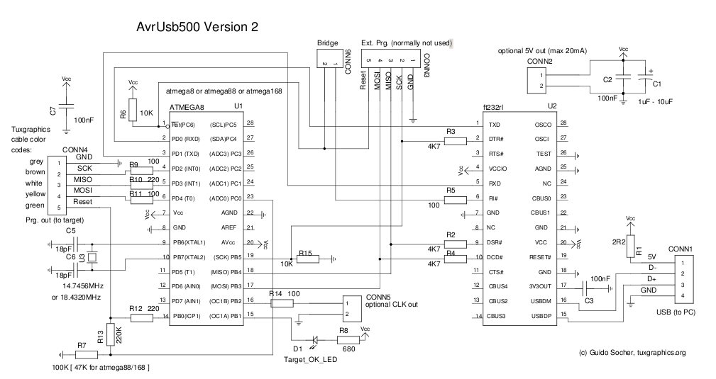

Vielen Dank. Das war prompt. Hast du das für mich compiliert?
Ich hab die Readme file zwar gelesen, wurde aber daraus nicht schlau
(AVR gcc Compiler?).
Vom Franzis Verlag habe ich schon einen USB Adapter mit FT232, jetzt
brauche ich nur einen ATmega8 anhängen, den ich via das Pollinboard und
noch verfügbaren UART programmieren kann. Bin dann auch für Laptops ohne
COM-port ausgerüstet.
