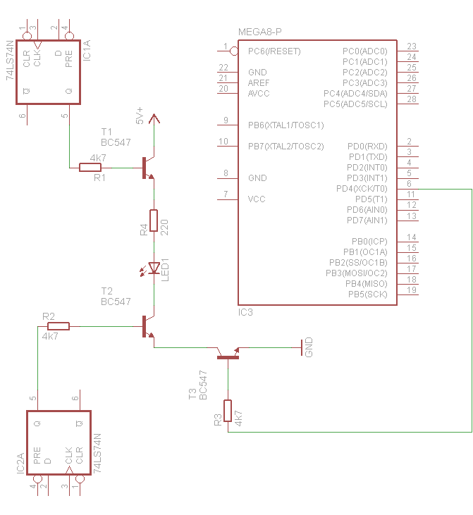

Ich habe im Moment eine LED-Matrix aus 4x4 LEDs (später sollen es mal
16x16 dimmbare RGB-LEDs werden).
Leider habe ich das Problem, dass die Transistoren nicht ganz
durchschalten und daher der Spannungsabfall viel zu groß ist.
Was muss ich an der Schaltung verändern, damit sich der Spannungsabfall
veringert?
Gemessene Spannungen:
Transistor1:
Basis-Emitter - 0,15V
Emitter-Collector - 2,3V
T2:
B-E - 0,7V
E-C - 0,3V
T3:
B-E - 0,45V
E-C - 1,25V
Am T1 liegt das Signal an, welche LED denn nun leuchten soll.
T2 sind die Spalten der Matrix, die einfach nur schnell durchgeschaltet
werden.
T3 dient dazu, die LEDs kurz auszuschalten, während das Signal an T1
durchgegeben wird.
An T2 sind also im Moment 4 (später 16) LEDs die potentiell alle
gleichzeitig leuchten.
An T3 sind die 4 (später 16) T2 parallel angeschlossen, wovon aber
jeweils nur einer gleichzeitig durchschalten soll.
Der 74LS74 soll später durch einen 74HCT164 ersetzt werden (die ich grad
leider nicht da habe).
Bei den Transistoren handelt es sich um BC546B (ich habe nur das
Schaltzeichen vom BC547 gefunden). Die muss ich später vermutlich durch
welche Ersetzen, die einen größeren Strom auf der E-C - Strecke
abkönnen.
Was muss ich hier jetzt verändern, damit der Spannungsabfall an den
Transistoren nicht so groß ausfällt??
Vielen Dank!
mfg Felix

Die LED inklusive Vorwiderstand nach oben, dann T1 und T2.
Außerdem kannst Du T3 in die Basis von T2 schalten.
Es stellt sich dabei die Frage, ob man ein 3-fach AND nicht lieber mit
einem entsprechenden Logik-Baustein implementiert, anstatt es diskret
aufzubauen, und einem einzelnen Transistor das Schalten der LED
überlässt..
Richtig herum anschliessen:
T1 hat die Last am Emitter hängen, der Spannungsabfall an ihm ergibt
sich deshalb aus V(high) von IC1A + Vbe.
Besser: PNP-Transistor an der Stelle, Emitter an VCC.
Basis-Vorwiderstände hast du gerechnet oder Pi-Mal-Daumen genommen?

Die Schaltung für den Sättigungsbetrieb und nicht für einen linearen
Arbeitspunkt auslesen. D.h.  ggf Basiswiderstände kleiner machen.
Den Artikel kennst du, ja ?
http://www.mikrocontroller.net/articles/Transistor

Die LED vor T1 zu setzen geht leider nicht, da die Matrix so aufgebaut
ist:
http://www.mikrocontroller.net/articles/Datei:LED_Matrix_8x5.png
Deswegen würde mir auch kein 3-Fach AND was bringen. (ich bräuchte dann
später einige hundert 3fach-ands, zumal ich dann immer noch einen
Transistor zur Stromverstärkung bräuchte)
T3 an die Basis von T2 zu hängen würde im Prinzip zwar gehen,
dannbräuchte ich aber 4 (später 16) anstatt nur einen Transistor.
mfg Felix

gk schrieb:
> Das Ganze geht mit einem Transistor mit LED und Widerstand am Kollektor
> gegen 5V. An der Basis ebenfalls einen Widerstand gegen 5V plus 3 Dioden
> (ev. Schottky) in Richtung Ausgänge.
> gk
Die Schaltung habe ich ehrlich gesagt nicht ganz verstanden^^
Mit PNP Transistoren an T1 ist der Spannungsabfall auf 1V gesunken.
Eigentlich immer noch zu hoch. Zudem habe ich jetzt das Problem, dass
die LEDs die nicht leuchten sollen auch leuchten. Zwar schwächer als
die, die leuchten soll, aber doch zu deutlich sichtbar!
Bei den Basis-Vorwiderständen wurde mir von anderer Seite gesagt, 4k7
sei ein guter Wert, ich habe nichts ausgerechnet und weiß auch gar
nicht, wie das geht ehrlich gesagt.
mfg Felix
Das ist vermutlich Dein Problem: 74LSxx kann nur wenig Strom treiben,
und die Spannung geht auch nicht nahe an +5V.
Das TI-Datenblatt sagt:
- High-Level-Output Current (Ioh) <0,4mA
- High-Level-Output Voltage (Voh) bei Ioh ztyp. 3,4V
Dietrich

Ich empfehle dringend, für T1, einen pnp-Transistor einzusetzen. Denke
daran, dass in diesem Fall der Emitter des PNP-Transistors an +5V kommt.
Des weiteren habe ich denn Sinn von T3 nicht ganz verstanden. Wenn Du
das vorhast, was ich vermute, kannst Du alle Spalten gleichzeitig
ausschalten, indem Du an dem später einzubauenden '164 den
RESET-Anschluss auf Low steuerst, dann gehen nämlich alle Ausgänge auf
Low und damit sind alle Spalten dunkel.
-HolgerT

Ich habe den Controller in meiner Schaltung jetzt "angehalten".
Und siehe da, bei Transistor 2 und 3 funktioniert jetzt alles wie
gewollt :)
(BE-Spannung über 0,7V, CE-Spannung unter 0,1V)
Vielen Dank für die Info!^^
T1 als NPN hat jetzt auch eine BE-Spannung von 0,7V, allerdings immer
noch eine CE-Spannung von 2V. (Nach der verlinkten Schaltung ohne
Basiswiderstand soll der Spannungsabfall aber lediglich bei etwa 0,5V
liegen...)
Ich habe also T1 durch PNP-Transistoren (BC556B) ausgetauscht.
Diese sollten ja nun bei einem logischen 0 Schalten, tun sie auch:
BE-Spannung über 0,7V, CE-Spannung unter 0,1V.
Allerdings schalten sie auch bei einem logischen 1 durch! (BE-Spannung
0,65V, CE-Spannung 2,35V) (Und ich bezweifle, dass alle 10Transistoren,
die ich getestet habe, defekt sind...)
Woran kann das liegen???
mfg Felix

von gk (Gast)
Felix P. schrieb:
> Und siehe da, bei Transistor 2 und 3 funktioniert jetzt alles wie gewollt :)
Ah jetzt ja !!
Und jetzt zu T1(npn). Mess mal die (statische !!) Spannung an IC1a Q
(Pin 5) gegen Masse. Die Spannung am Emitter von T1 kann maximal 0,7V
niedriger liegen liegen und das tut sie auch. Warum das so ist, siehe
Grundlagen Transistorschaltung -> Emitterfolger. Um den Transistor in
dieser Schaltung voll durchzusteuern, brauchst Du daher an der Basis ca.
0,7V mehr als am Emitter, das wären ca. 5,7 V, die Du aber nicht hast.
Also was tun sprach Zeuss !
Das mit dem pnp-Transistor ist schom der richtige Ansatz. Um diesen
richtig anzusteuern brauchst Du wieder ein Ube von ca. 0,7V. Dein
Emitter liegt diesmal an der 5V. D.h mit 4,3V an der Basis steuert der
Transistor voll durch. Das macht er auch. Um ihn zu sperren, muss Ube
gegen 0 gehen. Das wäre bei 5V der Fall. Da IC1a aber keine 5V am
Ausgang liefert, sondern (bitte messen) kann der Transistor auch nicht
sperren.
gk
von Felix P. (honiahaka10)
Danke!
Ich habe jetzt die Ausgänge vom 74LS74 mal gemessen:
High-Level: ca. 3,8V
Low-Level: ca. 0,1V
Was muss ich jetzt an der Schaltung verändern (unter der
Berücksichtigung, dass ich die 74LS74 später durch Schieberegister
ersetze), damit sie auch mit PNP-Transistoren funktioniert?
Vielen Dank!
mfg Felix

von gk (Gast)
Falk Brunner schrieb:
> Meine Herrn! EIn Rumgeeier um NICHTS!
Da gibt es hier noch ganz andere Eier; und Ostern ist schon lange rum.
Felix P. schrieb:
> Was nutzt es mir, fertige Schaltungen zu verwenden und dabei nichts zu
> lernen, weil nach der Schaltung alles funktioniert?
Da muss ich ihm Recht geben.
Bei Deinen 3,8V am Ausgang kommst Du nur auf 3,8V - 0,7V = 3,1V am
Emitter. Und das sind etwa die gemessenen 5V - 3,1V = 1,9V Uce.
Wenn Du ja sowieso andere IC's einsetzen willst, solltest Du die erstmal
beschaffen.
Wenn Du es aber mal mit PNP-Transistoren probiern willst, dann schalte
probeweise mal ein oder zwei Silizuum-Dioden, z,B. 1N4148 in Reihe zu R1
(Richtung IC1).
gk
Mit 2 Dioden richtung IC sieht das jetzt so aus:
Die LED, die leuchten soll, leuchtet normal. Die darauffolgenden LEDs,
die an demselben Transistor angeschlossen sind leuchten der Reihe nach
immer schwächer. Die zweite ist noch deutlich zu erkennen, die vierte
eigentlich kaum noch. Woran kann das jetzt liegen?
Habe ich das richtig verstanden, dass die Probleme mit 74HCxx, bzw.
74HCTxx Bausteinen nicht auftreten sollte?
mfg Felix

Ansonsten gehören noch Widerstände zwischen Basis und Emitter von T1.
gk
Oben steht jetzt doch nur, dass es mit dem LS-Bausteinen nicht geht,
weil der High-Level-Output zu niedrig ist.
Der High-Leve-Output von HC liegt bei 4,5V oder? Daraus würde ich jetzt
einfach mal schließen, dass das funktionieren sollte^^
Ein Widerstand zwischen Basis und Emitter? Was bewirkt der und wie hoch
sollte der demensioniert sein? (Den dann aber erst hinter dem
Basis-Widerstand oder?)
Ich habe ja jetzt nur einen Widerstand zwischen Basis und IC.
mfg Felix
von Falk B. (falk)
@  Felix P. (honiahaka10)
Mindestens. Bei kleiner Last (wenig Strom) sehr nah an VCC, hier 5V.
Rechne mal grob mit 30 Ohm Ausgangswiderstand.
Wurde mehrfach gesagt.
Er leitet im gesperrten Zustant Leckströme ab, die ggf. den Transistor
minimal aufsteuern könnten. 1K ist OK.
Ja.
