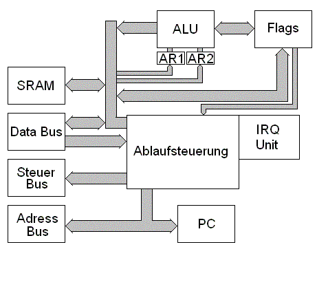

wie der Betreff des Beitrags schon verrät, habe ich vor eine CPU selber
zu bauen. Zuerst dachte ich, dass man soetwas nie schaffen könnte, aber
dann bin ich auf die Seite von Dennis Kuschel (
http://mycpu.mikrocontroller.net/index2.htm ) gestoßen und hab mich
sofort an Zeichnen und planen gemacht.
Meine geplante CPU hätte:
32 bit Datenbus
32 bit Adressbus
16 MHZ Taktfrequenz
"CISC" ähnliche Architektur (ca. 10-16 Takte pro Befehl)
32 Register
Stack
jede Menge Pointer
Der Einfachheit halber wollte ich die Register, Stack und Pointer in
einen SRAM packen. Außerdem Würde ich logische Funktionen wie AND OR
... auch alle als Tabelle in einen SRAM packen, deshalb auch die 10-16
Takte pro Befehl.
Außerdem könnte man einen SRAM ja noch als "Cache" benutzen!?
Hab mal eine grobe Übersicht über den Aufbau gemalt!
Da ich erst 15 bin und somit mich nur als Hobby mit Elektronik
beschäftigen kann, würde ich gerne eure Meinung dazu hören, ob so ein
Projekt verwirklich werden könnte (abgesehen von Signalreflektionen und
co.).
Würde mich sehr über eure Meinung freuen
Freundliche Grüße Tobi

Mit oder ohne FPGAs oder wenigstens CPLDs? Dann wird's ein ziemlich
irrer Aufwand. Dennis Kuschel hat sich nicht ohne Grund auf 8bit
beschränkt. Ohne FPGAs hast Du im Wesentlichen die gleiche Technik zur
Verfügung, mit der man in den siebziger Jahre die Minicomputer
realisierte. Bei dem was Du dir vorstellst tippe ich mal auf etliche
gut gefüllte Doppeleuro-Karten (mit einfachen Eurokarten kannst Du
32bit vergessen).
Ohne FPGAs ist im Grund nur die Situation bei RAM und ROM einfacher
geworden. Und auch die 16MHz sind ein arg anspruchsvolles Ziel. 74HCs
sind nicht wesentlich schneller als die TTLs von damals, d.h. Du
benötigst 74AC Bausteine. Und die sind ausgesprochen anspruchsvoll
hinsichtlich Leitungsführung, Ground/Power-Layern (d.h.
Multilayer-Platinen) und dergleichen.
Ich denke, die einzige Chance den Aufwand in erträglichen Grenzen zu
halten, ist Byte-seriell zu arbeiten. ALU, Datenpfade, Register-RAMs
usw nur 8 Bit breit und eben in 4 Zyklen hintereinander operieren.
Befehlssatz absolut minimal, RISC pur, ausschliesslich indirekte
Adressrechung. Und sei froh, wenn's mit 4MHz läuft.

von Ralf Kellerbauer (Gast)
Ein interessanter Ansatz und ein toll umgesetztes Projekt.
Aber eben nicht so einfach für 16 oder 32 Bit geeignet.
Das muss man seriell machen (wobei Mul und Div dann aber entfallen).
Vielleicht wäre das Design des 68000 ein Vorbild, wo damals relativ
wenig Hardware und viel Mikrocode verwendet wurde.
Zum 68k gibt es auch einiges an verfügbaren Code.
Für die 8 Bit CPU (s.o.) wurde ja auch auf abgeänderten Sourcecode
zurückgegriffen (s. C64 BASIC).
Im Prinzip sollte man sich aber vor Augen halten, daß 32 Bit CPUs von
ganzen Heerscharen an Ingenieuren entwickelt wurden.
Und man mit einem 8 Bit Design auch alle Softwareanwendungen erledigen
kann, wenn man z.B. die Adressregister von 16 auf 24 oder 32 Bit
aufpusten würde. (Theoretisch gibts eh die 'Bit-Grenze' nicht - s.
http://www.turing-maschine.de/). So ein Design könnte vielleicht auch
per Microcode dann einen 68k realisieren.
Abstand muss man bei >8 Bit aber sicherlich von der max. Taktrate
nehmen. Die Selbstbau 8 Bit CPU nutzt optimal heute verfügbare Hardware
aus.

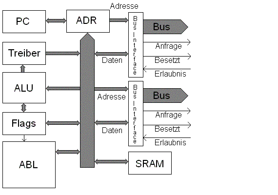

von Tobias (Gast)
So, Schaltplan hab ich leider mit Bleistifft gezeichnet, hab aber kurz
mal ein Blockschaltbild gemalt.
Der Bus der nach außen geht ist so gebaut, dass ich zuerst die Adresse
und dann die Daten drauf lege, da mir´s sonst zu viele Anschlüsse
geworden wären. Damit ich nicht allzulange Leitungen bekomme baue ich
für die CPU´s ein "Motherboard" (50x40cm), auf das ich dann karten
stecken kann.
Die Zugriffe werden so aufgeteilt, dass die CPU dem Businterface den
Befehl zum Lesen oder zum Schreiben gibt. Danach sendet das Interface
das Anfrage Signal, wenn der "Verteiler" nun eine Erlaubnis schickt,
so setzt die Schnittstelle das Besetzt Signal solange auf High, bis der
Schreib-/Lesevorgang beendet ist.
Wenn die CPU Das Anfrage Signal schickt, bleibt die Befehlsabarbeitung
solange stehen, bis sie eine Erlaubnis bekommt!
Gruß Tobi

von A.K. (Gast)

von A.K. (Gast)
Ich versuche mal die Info zu dekodieren. Korrigiere ggf.
- Breite der internen Busse, ALU etc ist 16bit.
- Breite der logischen Architektur (ISA) ist 32bit.
- Die einzige RAM-Struktur ist das "SRAM" und hängt an einem einzigen
internen Bus. Apropos: was ist da alles drin?
Warum die Harvard-Architektur? Zumal sie hier etwas auf dem Kopf steht.
Traditionell mögen CPU-interne Busse harvard-mässig getrennt laufen,
werden aber üblicherweise an der externen Schnittstelle
zusammengeführt. Hier ist's grad andersrum.

von Tobias (Gast)
Also:
Der interne Datenbus ist wie von dir geschrieben 16bit breit und die
logisch Architektur ist 32bit breit. Das SRAM ist als Ersatz von
einzelnen Registern und Pointern vorgesehen, da bei 32bit breiten
Registern ziemlich viele IC´s zusammen gekommen wären.
Stimmt, ich hätte Harvard ähnliche Architektur schreiben sollen. Ich
habe diese gewählt, weil ich auf dem einen Bus das ROM ("Bios") und
den Hauptspeicher unterbringen will und auf dem anderen Bus dann die
IDE Komponenten, Sound, Grafikkarte und noch einen zweiten kleinen
Speicher. So kann ich z.B. Bilder per DMA in die Grafikkarte laden und
die CPU kann trotzdem weiter ihr Programm abarbeiten, solange sie nicht
auf den belegten Bus zugreift. Ich denke dass sich die CPU´s später
ziemlich ausbremsen würden, wenn Daten und Programm auf einem Bus
leigen würden.
Gruß Tobi

Also eigentlich will ich die andere Hardware auch selber bauen, aber
zum Test nehm ich wahrscheinlich ISA Karten, was aber noch dauern
könnte weil ich grad festgestellt hab, dass 3 Leitungen die zum
internen SRAM führen zu langsam sind und ich den CPU Schaltplan
wahrscheinlichnochmal verändern musss, aber wenn ich Glück hab reichts
wenn ich die Taktfrequenz runter "dreh"? Mal schauen...
Gruß Tobi
von Tobias (Gast)
So, jetzt geht wieder alles. Musste die Taktfrequenz nur auf 10Mhz
"runterdrehen" und die Signale sehen wieder in Ordung aus.
Gruß Tobi
