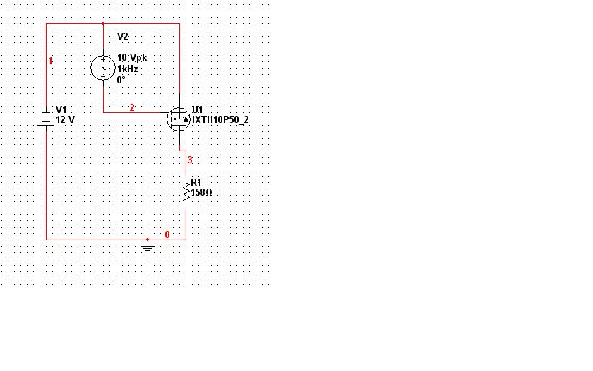

Ich habe zur Zeit ein Problem mit einer Grundschaltung eines P-Kanal
Mosfets in Drainschaltung. Das verwendete Simulationsprogramm ist
Multisim.
Anbei liegt ein Schaltkreis mit negativer Versorgungsspannung und einem
p-Kanal Mosfet.

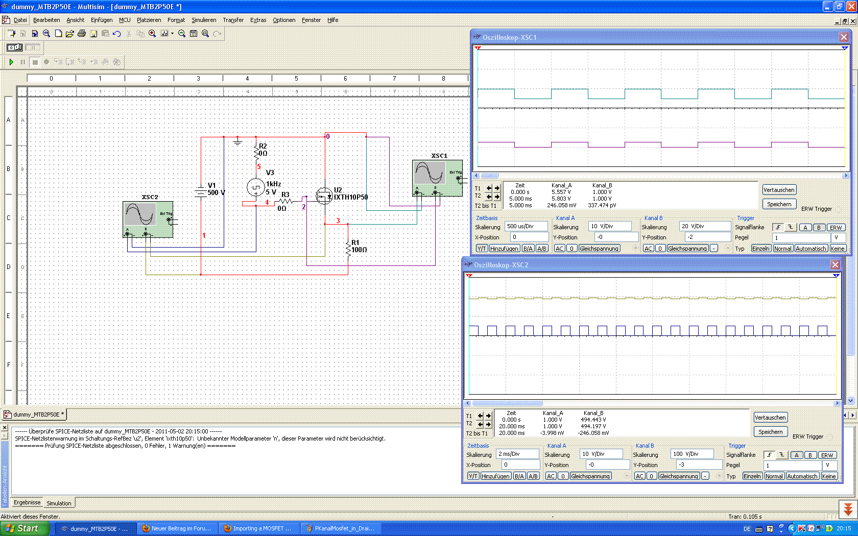

An dem beiliegenden Schaltkreis mit Oszillogrammen wird deutlich, dass
der P-Kanal Mosfet trotz der 10V Rechteckspannung am Gate nicht
abschaltet. Der Sourcewiderstand nimmt fast die gesamte
Versorgungsspannung auf.
Drain ist Netz 0.
Gate ist Netz 2.
Source ist Netz 3.
Leider habe ich zu diesem Thema wenig Beiträge unter Google
gefunden.Welche Korrekturen am Schaltkreis, muss ich übernehmen, dass
der P-Kanal Mosfet die komplette Versorgungspannung (500V) im
Abschaltvorgang aufnimmt.
Vielen Dank für Kommentare!

In der Tat. Die erste Schaltung ist keine Drainschaltung, sondern eine
Sourceschaltung, Source hänge am konstanten Potential. Allerdings kann
man damit auch problemlos VCC, in dem Fall deine 500V schalten.
>leider habe ich die falsche Datei angehängt. Deswegen kommt nun die
>korrekte Datei mit Schaltlan und Oszillogrammen.
Die sind vollkommen unbrauchbar, denn dein P-Kanal MOSFET ist verpolt,
die Bodydiode zeigt das sehr deutlich.
MFG
Falk

Die Schaltung von 20:25 war schon richtig und verhält sich auch, wie man
es von einer ordentlichen Drainschaltung erwartet: Im aktiven Betrieb
(also wenn der Mosfet leitet) ist die Spannung an der Source etwas mehr
als die Thresholdspannung höher als die Spannung am Gate. Die Spannung
am Gate springt zwischen 0V und 5V (gegen GND gemessen), die Spannung an
der Source entsprechend zwischen 5V und 10V (gegen GND gemessen). Um den
Mosfet zu sperren, musst die die Gate-Spannung (gegen GND gemessen) auf
mindestens 500V-Uthreshold erhöhen. Erst dann wird die Spannnung zwi-
schen Gate und Source kleiner als die Thresholdspannung.
PS: Die Schaltung hat etwas von einem Labyrinth. Kein Wunder, dass da
    keiner von den Vorpostern durchgeblickt hat ;-)
    Und oft zeichnet man Schaltpläne auch so, dass oben die positiveren
    und unten die negativeren Versorgungsspannungen liegen. Bei dir ist
    es genau anders herum.
Moderator #2168399
Helmut S. schrieb:
> Den Korb geb ich zurück. Du hast nicht erkannt, dass unten -500V
> liegen.
Der Korb ging ja eigentlich nicht an dich, sondern an Michael ;-)
Wenn du möchtest, bekommst du aber auch einen:
Der Pluspol des Batteriesymbols im Schaltplan liegt unten, und die
angegebene Spannung (500V) ist positiv. Dann müssten doch unten +500V
liegen?
Nur dann passen auch die angezeigten Oszisignale zur Schaltung.
