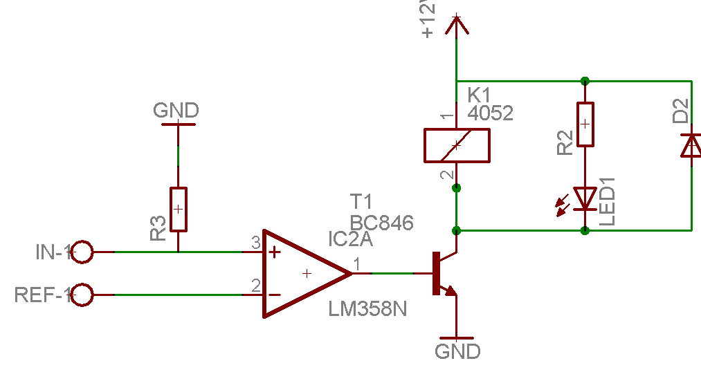

Gast #2170809
hi
Mit dem "das Relais Schaltet nicht sauber" meine ich,
das es angezogen bleibt, obwohl die Schwelle dafür schon unterschritten
ist.
Liegt daran das der LM393 den Transistor nicht einfach zu macht,
sondern quasi in "Linearbetrieb" geht.
Sprich das 12V Relais hat noch 9V, logisch das es nicht abfällt.
Im Anhang der Eagle Plan.
MfG
heiner
Gast #2170927
hi
thx
Beim LM393 habe ich zunächst ohne Transistor gearbeitet,
direkt mit dem Relais an den Opencollectorausgang.
Danach mit NPN und ich glaube 3K PullUp, wollte wie gesagt nicht sauber
schalten.
Die Schaltung war sogar so sensibel das ich die unsaubere Spannung der
Referenz an der LED sehen konnte, zu Test war das ein DC-Wandler.
Egal wenn es mit der Schaltung im Anhang klappt bin ich ja happy.
Im Anhang nochmal die angepaste Schaltung.
MfG
heiner
#2170946
Es reichen schon einige mV zwischen den beiden Eingängen um den Ausgang
umschalten zu lassen. Das ist aber unabhängig davon ob du einen LM358
oder LM393 benutzt. Du must dem Teil eine Hystere geben. Also vom
Ausgang nach dem (+) Eingang einen hochohmigen Widerstand einfügen. Der
sorgt dafür das du eine Mitkopplung hast .

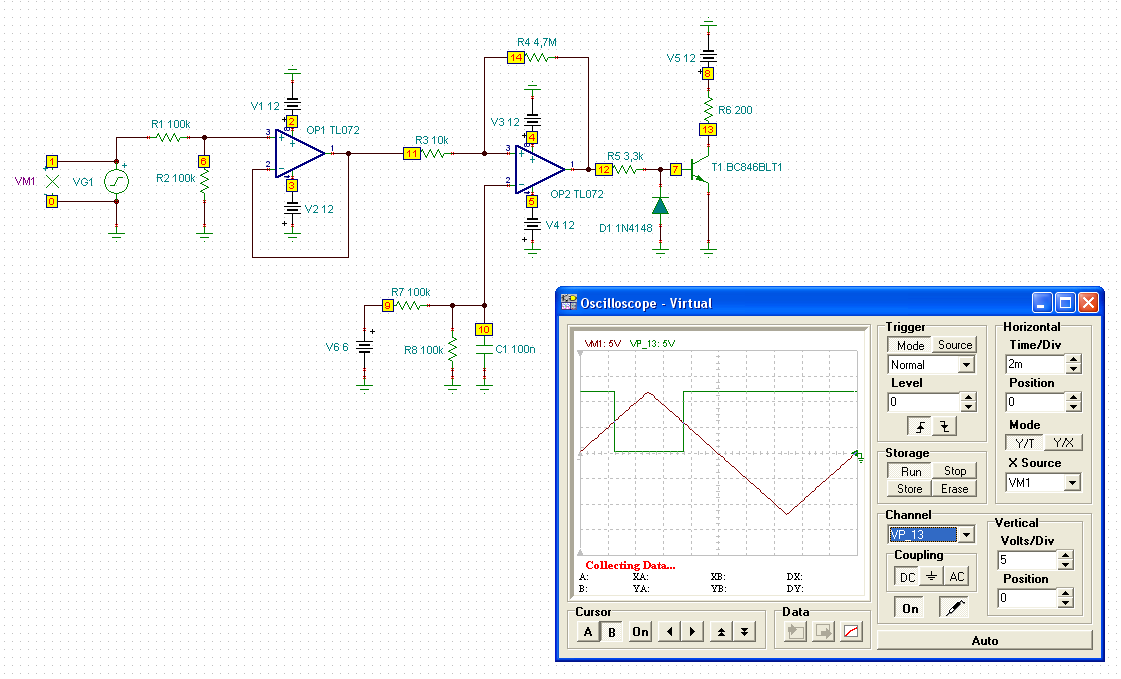

Gast #2171114
Heiner, was du brauchst, ist ein Komparator mit Hysterese. Außerdem sind
die Spannungen, die du an die Eingänge geben willst, mit +12V bei +/-12V
Speisung zu groß.
Ich würde das so wie in relais_schalten.PNG machen.
