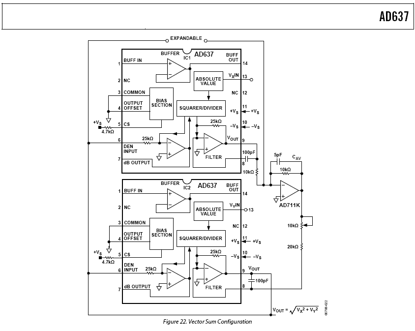

Hallo Leute,
ich arbeite mich gerade in die Funktionsweise eines Doppel Lock-in
Verstärkers ein. Ich habe jedoch folgendes Problem:
Wenn ich am Ende den X-Kanal und den Y-Kanal (90° phasenverschoben) habe
und für den Endbetrag SQRT(X^2+Y^2) gilt, wie kann ich diese Berechnung
möglichst billig in analoger Hardware aufbauen?
Oder gibt es eine gute Approximation?
Den Umweg über den digitalen Weg mit zum Beispiel einem Mikrocontroller
möchte ich ungern gehen, wäre aber wahrscheinlich das einfachste.
Eventuell gibt es ja eine einfache Möglichkeit das quadratische Mittel
ausgeben zu lassen, aber mir ist leider keine bekannt :).

Alternativ wird oft auch R = Abs(X) + Abs(Y) benutzt.
Gruß Hagen

Gast #2175255
>Hagen hat schon mit seinem Zusammenfassungsgedanken Recht.
Ja, natürlich gibt es da gewisse Zusammenhänge. Ich will den Hagen ja
garnicht beleidigen. Ich versuche mir nur gerade den armen Hannes
vorzustellen, der jetzt schon überfordert sein dürfte und sich gerade
überlegt, wo er wohl den Strick festmacht. Jetzt braucht er etwas
Handfestes und nicht eine Einführung in den Görtzel Algorithmus. Ich
denke der Tipp mit den zwei AD637 ist genau das Richtige für ihn.
Vielleicht kommt er ja nochmal zurück...
Ich stand auch schon mal vor der Entscheidung, den Lock-in mit einem
Mikrocontroller nachzubilden. Aber mit einer guten Analogschaltung ist
die Störsignalunterdrückung unschlagbar besser. Nach dem Post-Filter
einen Mikrocontroller zu haben, ist ok, aber den Lock-in softwaremäßig
nachzubilden, wäre nicht vorteilhaft.
