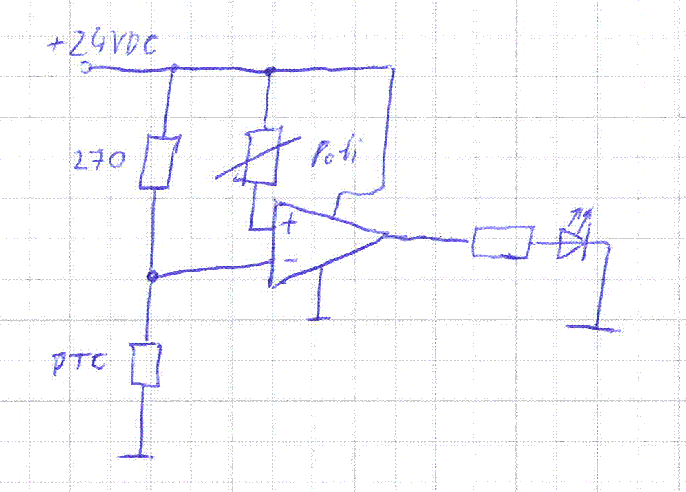

Hallo Leute,
Ich möchte mit einem PTC einen Füllstandsschalter bauen; Ich weiß, dass
es etliche Threads schon dazu gibt, aber ich scheitere bisher leider an
der Auswahl des Schaltungstyps.
Das Funktionsprinzip ist einfach: Der PTC hängt in der Luft (erwärmt
sicht), hat einen hohen Widerstand. Sobald er durch Flüssigkeit (in
meinem Fall Bremsflüssigkeit) gekühlt wird, wird der Widerstand kleiner
und eine Kontrolllampe soll leuchten.
Grundsätzlich könnte man an den PTC einfach eine Glühlampe in Serie
hängen und mit einer bestimmten Spannung versorgen.
Für uns wäre es aber sehr vorteilhaft den PTC mit 24V versorgen zu
können. Folgende Schaltpunkte habe ich für unsere Anwendung schon
rausgemessen: (U[V], I[mA], R berechnet [Ohm])
U dry  I dry  R dry  U wet  I wet  R wet
23,80  11,50  2070  23,70  34,00  697
21,80  11,70  1863  17,00  40,00  425
20,00  12,60  1587  3,50  65,50  53
17,50  13,90  1259  2,50  46,50  54
15,00  15,00  1000  2,00  39,30  51
Wer sich die genaue Kurve ansehen will, einfach auf der RS-Components
Seite nach Nr. 191-1686 suchen.
D.h. unser PTC schaltet mit 24VDC nicht optimal, es empfiehlt sich den
PTC mit ca. 17-20VDC zu betreiben. Aber mit den ca. 50mA leuchtet keine
Glühlampe.
-> soll ich den PTC in eine Brückenschaltung integrieren oder mit dem
PTC einen Transistor ansteuern (z.B. NPN-Transistor mit
Reihengegenkopplung)? Ich habe im Netz und meinen Büchern leider
nirgends eine brauchbare Schaltung gefunden (mit der ich mit den
vorgegebenen Widerstandswerten des PTC etwas schalten könnte).
Ich bräuchte also eine möglichst einfache Schaltung, mit der ich den
PTC, der nass 1,6 kOhm und trocken 60 Ohm hat, als Schalter verwenden
kann.
Vielen Dank!
Gast #2179107
Danke für die Schaltung mit dem TCA965, aber der ist mittlerweile schwer
zu bekommen und die Schaltungsdimensionierung wtwas aufwändig.
Zum zweiten Vorschlag mit Komparator hab ich mir folgende Schaltung
überlegt:
siehe Anhang;
Das Poti soll dazu dienen, die Ud (Differenzspannung) anpassen zu
können.
Bei einem 270 Ohm Vorwiderstand hab ich am PTC trocken 20,5V 12,5mA und
nass 4,4V 73mA gemessen.
Als OPV hätt ich einen LM393 genommen.
-> funktioniert das so einfach?
