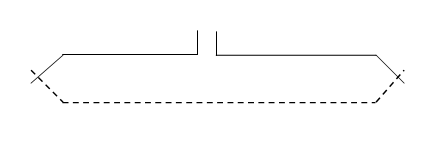

#2174032
Das Ich schrieb:
> Danke für eure Antworten!
> Das mit dem Termoelement klingt doch schonmal vielversprechend.
> Sind die Typ-T Elemente nicht wohl die bessere Wahl?
Kommt drauf an wie die Thermoelemente eingesetzt werden sollen bzw. was
das für Flüssigkeiten sind.
Thermoelemente offen oder mit Mantel (falls letzteres, ist es egal)
Für reine Differenzmessungen kann man die TCs wie im Bild verschalten
(und das Signal noch höher verstärken) und mit einem weiteren Sensor
(TC, RTD) die absolute Temperatur bestimmen.
> Naja, wenn ich ein Typ-K Termoelement nutze und diesen am
> MAX6675 anschließe, hab ich nurnoch eine auflösung von 0.25°C.
> Gibt es so ein IC nicht auch für den Typ-T?
AD595 allerdings steht auf dessen Seite zurecht "For new designs
consider the lead-free AD8495" welcher nur K bzw. J unterstützt.
LT1025 ginge auch noch.
Wenn Genauigkeit auch wichtig ist: keiner der genannten
> Dieser ist doch feiner in der Auslösung. Oder verstehe ich da etwas falsch?
38 uV°C vs 39 uV/°C
Gast #2174049
