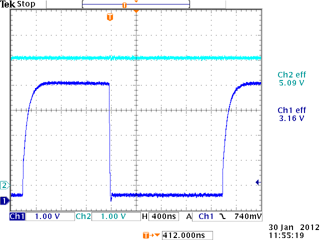

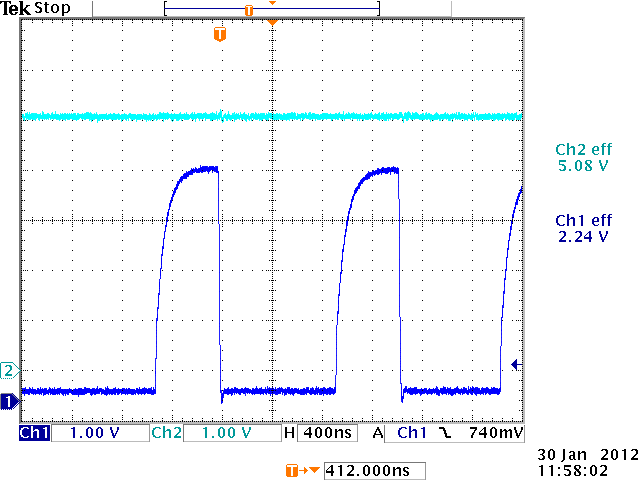

von Georg M. (georgmeyer)
OK, Habs nur richtig gefunden.
Es liegt am Taktsignal des Jatag-Verbinders bei mir...
Benutze den Dragon. Wenn man über 500 kHz geht, erkennt der Prozessor
den Takt nicht mehr richtig und die Daten werden nicht mehr korrekt
übertragen.
Deswegen 500kHz maximal!
