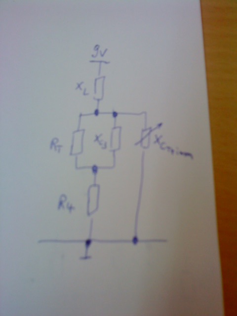

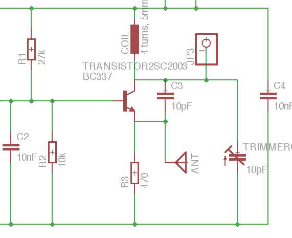

bastle grad nen kleinen FM-Transmitter und stelle wieder einmal fest,
dass ich von Analogtechnik nur wenig Ahnung habe.
Unter der Annahme, dass C4 nur ein Entstörkondensator ist, hab ich mal
zwei kleine Ersatzschaltbilder gezeichnet, R_T sollte dabei den
Kollektor-Emitter-Widerstand darstellen.
Kann mir einer sagen, wie das Ersatzschaltbild denn richtig wäre und
welche Bauteile welchen Einfluss aufeinander haben?
Der originale Schaltplan ist hier zu finden:
http://www.flickr.com/photos/62884799@N00/4127425661/
Wie sieht eigentlich die Differential/Übertragungsfunktion von diesem
System aus? Mich stören die 9V irgendwie.
Gast #2175305
Teil deine Analysen erstmal auf.
1. Gleichstromanalyse: Arbeitspunkte feststellen(statische Spannungen an
Knoten, statische Ströme durch Bauteile)
2. Wechselstromanalyse: Linearisierung am Arbeitspunkt. Die Batterie
fliegt raus, weil sie ja Gleichspannung liefert.
Allerdings sehe ich in deinem gezeichneten Ersatzschaltbild kein
gesteuerte Quelle, oder Verstärkt der Transe in der Originalschaltung
etwa nicht?
mfg mf
