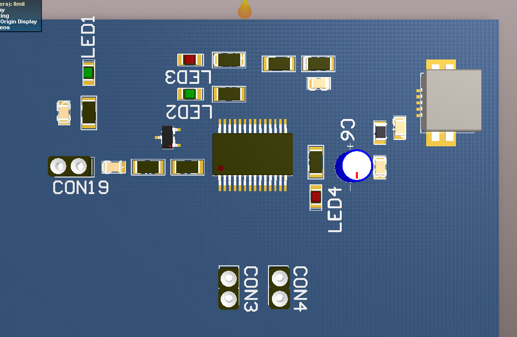

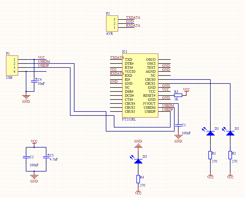

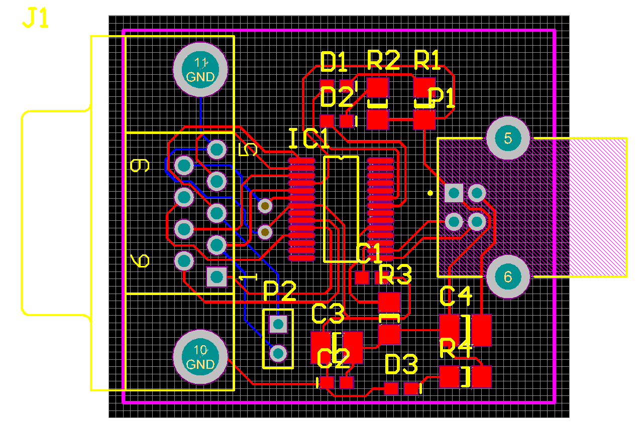

Hallo Ihr Lieben,
Ich brauch ne kleine Adapterplatine von RS232 auf USB und hab da im
Internet auch nen Schaltplan gefunden. Hab mir nen Layout selber
gemacht, die Platine würd ich selber ätzen und bestücken. Würd mich
freuen wenn nen paar Leute mit Ahnung mal drüberschauen wollen bevor ich
die Platine ätze. Bin über jeden Verbesserungsvorschlag dankbar.
LG Meeg
von Michael H. (michael_h45)
Dir fehlt mindestens der Pegelwandler für die RS232-Seite. Der FTDI gibt
Logikpegel mit 3V3 aus.
Und ich würde die USB-Spannung noch mit einem Ferrit entstören.
Außerdem mal ein Beispiel von hier, wie sowas mit wesentlich mehr drauf
auch einlagig geht: STK500USB-Adapter

von ... (Gast)
C3 ist verpolt. Bei C4 ist es wohl egal...es sei denn, du willst da
einen Elko einbauen.
Pin 4 der USB-Buchse muss noch auf GND. Wozu dient P2?
von ... (Gast)
Michael H. schrieb:
> Der FTDI gibt
Oder mit 5V, je nachdem wie man ihn beschaltet. Aber sicher nicht
RS232-Pegel :)
von Meeg (Gast)
Puh, gut dass ich noch nicht mit ätzen o.ä. angefangen hab:)
Der P2 soll nochmal extra als Abgriff für RxD und TxD dienen, denn beim
µC reicht es ja eig. aus wenn ich die beiden Leitungen anschließe (hat
jedenfalls früher unter Bascom so geklappt) :).
Gut das mit dem Pegelwandler hab ich mir irgendwie schon gedacht, war
aber nicht sicher da in dem Schaltplan den ich verwendet hab auch nix
stand.
Und die Masse an P4 vom USB hatt ich eigentlich dran -.-
Aber schonmal vielen Dank für eure hilfreichen Antworten, ich werd das
ganze nochmal überarbeiten und das Ergebnis dann posten.
LG

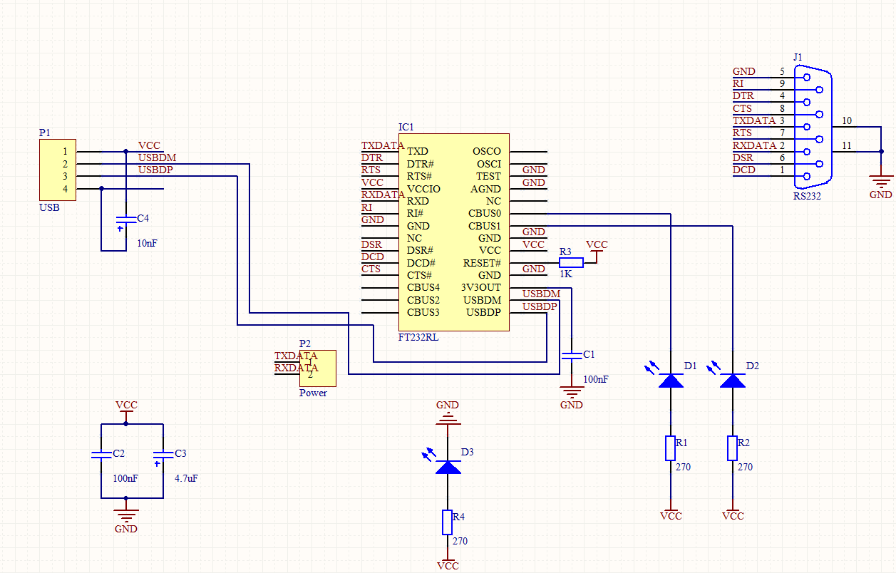

von Meeg (Gast)
Sorry für den Nachtrag:
@Guido C.
Ich seh grade, das was du gepostet hast ist ja eig. das was ich will nur
schon in fertig:) Ich müsste also quasi nur ein neues Layout für meine
Platine machen und ggf. die LEDs die ich bei mir drin hab (D1-D3)
ergänzen oder?

von Guido C. (guidoanalog)
> ergänzen oder?
So sehe ich das auch.

Öhm mal ne andere Frage, wo bekomm ich denn einen ZT213E her?
Find da im Netz leider nichts, oder gibt es da Alternativen?
von Meeg (Gast)
Bzw. wenn ich an den COM-Port jetzt einen MAX232 dranhänge sollte das
doch auch gehen oder? Dann würde ich nur RxD, TxD und Masse verbinden
oder?

Auszug aus dem Datenblatt des ZT213E
(http://www.zywyn.com/files/ZT230E_ds.pdf):
"Drop-in Replacements for MAX207E, SP207E, MAX208E, SP208E, MAX211E,
SP211E, MAX213E, SP213E, ADM213, HIN213, SP213A"
> oder?
Hier stellt sich natürlich die Frage wie universell Dein Adapter werden
soll. Vielleicht solltest Du Dir noch überlegen, ob Du nicht auch noch
CTS und RTS wandelst. Stichwort Hardware-Handshake.

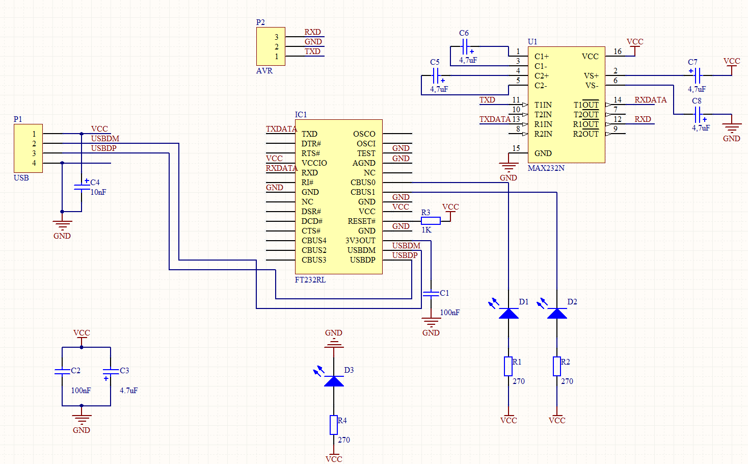

von Meeg (Gast)
So hier nochmal der überarbeitete Schaltplan mit einem MAX232.
Am P2 soll einfach der AVR angeschlossen werden.
von Falk B. (falk)
@  Meeg (Gast)
Hab hier ein schönes Buch über Analogtechnik, da heißt ein Kapitel.
"Designing a circuit without a computer and just some paper"
Those days are gone . . . :-(
Schon mal drüber nachgedacht, was der MAX232 so macht? Und warum?
Schon mal das Datenbltt von FT232 gelesen? Und auch die
Beispielschaltungen? Nein. Warum nicht?

von ... (Gast)
Meeg schrieb:
> es reicht eig. wenn
> ich ein paar Daten von meinem µC zum PC senden kann, mehr will ich damit
> eigentlich gar nicht machen:)
Ok, dann brauchst du keinen MAX232. Weil dein µC arbeitet mit 0/5V bzw.
0/3,3V Pegel am UART.
Dazu reicht der FTDI.
Aber wie schon gesagt lohnt der Selbstbau nicht, da du so etwas hier:
https://www.it-wns.de/themes/kategorie/detail.php?artikelid=168&source=2
schon für 6,99€ bekommst.
Kannst das natürlich auch als Vorlage zum Selbstbau nehmen.
btw. gibt es in Altium keine Spiegel-Funktion? Den FTDI in deinem
Schaltbild würde ich vertikal spiegeln.

Ist ja schon gut, wir alle lernen. Aber setz doch bitte einmal die
gemachten Vorschläge um, das zeuge von präzisem Arbeiten. Da ist noch so
ein Kondensator der verpolt ist ...

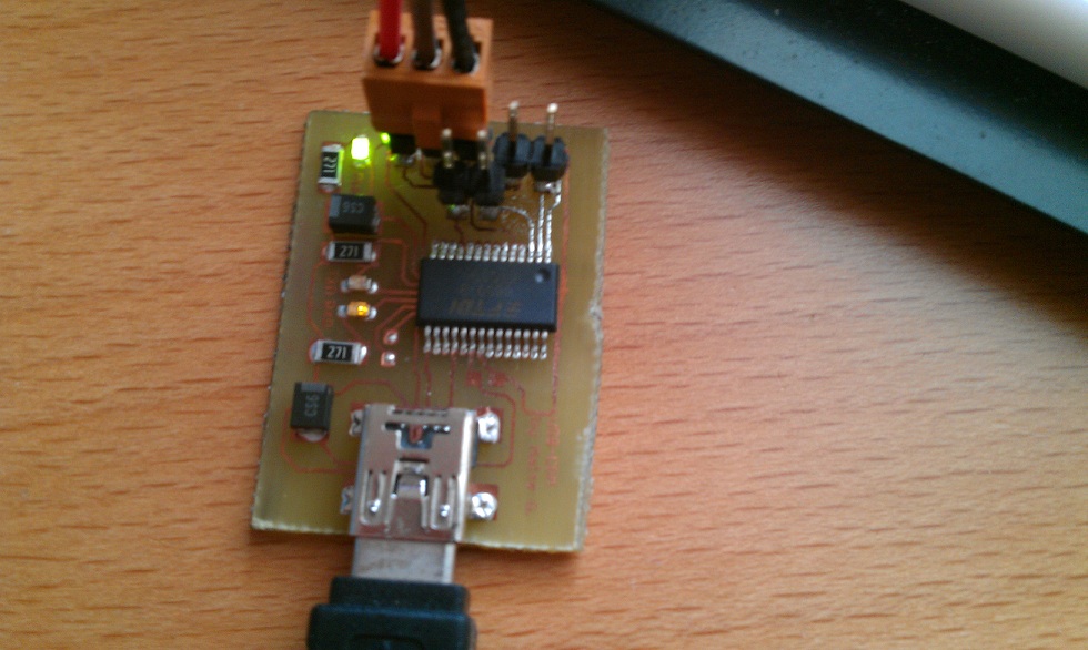

von Meeg (Gast)
Naja den FTDI hab ich schon zuhause und die anderen Bauteile eig.

Also kann ich den uc direkt an den FTDI hängen? Dann wäre der Aufwand
doch relativ gering,denn ich müsste nur den USB Stecker und nen Stecker
für den AVR auf die Platine packen(natürlich incl. der restlichen
Bauteile).
Die Hochschule Esslingen hat solche Lizenzen.
Und den einen verpolten C hab ich übersehen (trotz oben schon als Fehler
angemerkt),sry da war ich unaufmerksam:/

So noch ein Schaltplan, der sollte doch jetzt laut "...(Gast)" stimmen:
Den C hab ich auch richtig gepolt, sind jetzt noch mehr Fehler oder
Funktionsstörungen enthalten?
Denk mal darüber nach, was VCCIO für einen Sinn hat.
von ... (Gast)
Ist doch in Ordnung wenn sein µC mit 5V Eingangssignalen klar kommt.
Fehler direkt nicht, aber ich würde zwischen C4 und dem Label VCC noch
ein Ferrite bead einfügen. http://en.wikipedia.org/wiki/Ferrite_bead .
Auch wenn Paul das Gegenteil behauptet.
von Falk B. (falk)
@  Meeg (Gast)
Tut er auch, wenn gleich die äußere Form noch verbesserungswürdig ist.
Bei so einem einfachen Schaltplan zeichnet man alle Verbindungen direkt,
nicht über Netznamen.
GND und VCC schließt man über Symbole an, nicht Netznamen.
VCC möglichst immer oben, GND unten.
Siehe Schaltplan richtig zeichnen
MFG
Falk

Noch eine kleine Anmerkung zur PCB, da du ja selbst ätzen willst:
Kannst du denn auch Durchkontaktieren ? Sonst wird es wohl schwer, die
USB Buchse von Hand einzulöten ( Leiterbahnen auf dem Top Layer ).

Ja das mit dem Durchkontaktieren ist kein Problem, das hat auch schon
bei der letzten Platine geklappt. Wenn jetzt alles soweit stimmt werd
ich am WE die Platine mal ätzen und ggf. bestücken, Bilder bekommt ihr
dann wenns fertig ist:)

VCCIO hat er doch an VCC angeschlossen. Dies ist hier
http://www.ftdichip.com/Support/Documents/Schematics/FT232R/UC232R%20Schematic.pdf
auch nicht anders gemacht.
Mit freundlichen Grüßen
Guido
und wie wärs, dafuer die spannung zu verwenden, mit der der controller
wirklich läuft?
oder es wenigstens per jumper zwischen 3v3 und 5v umschaltbar macht?

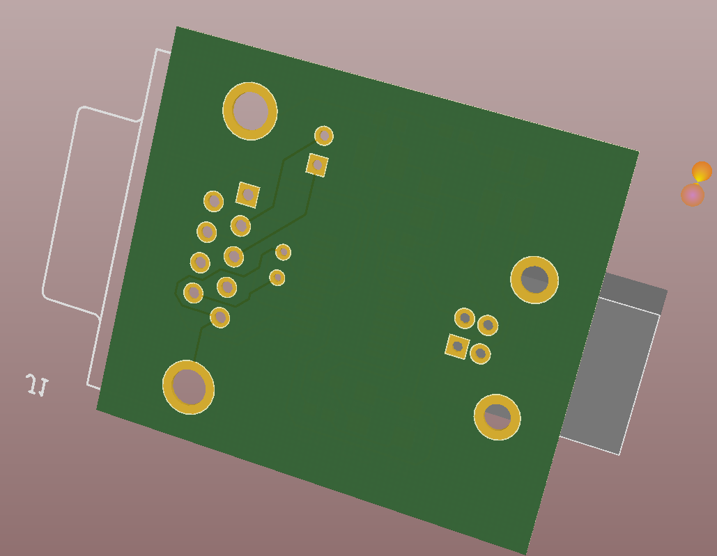

von dasrotemopped (Gast)
@Meeg
Altium ohne 3D Modelle ist ja uncool.
Willste den FTDI mit 3D haben ?
Gruß,
dasrotemopped

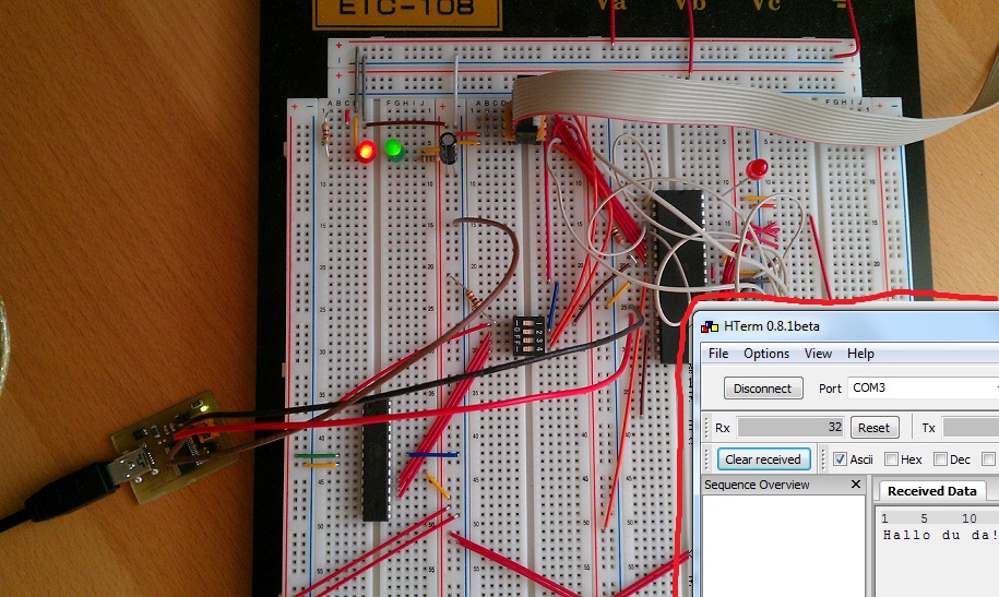

Soooo, endlich habe ichs mal geschafft die Platine zu ätzen und zu
bestücken.
Und siehe da, alles funktioniert:)
Von daher nochmal ein riesen Dankeschön an alle, die sich konstruktiv am
Thread beteiligt haben. Sollte jeder selber wissen ob er sich
angesprochen fühlt oder nicht...

@dasrotemopped
Sehr gerne möchte ich das 3D Model haben, her damit;)
hier das Step Modell vom FTDI für deine Lib !
Gruß,
dasrotemopped
von Meeg (Gast)
Super vielen Dank:)
