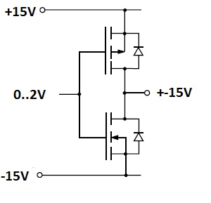

ich brauche ein IC welches mehrere Ausgänge von -15V auf +15V mit einem
Eingangssignal von 0..3V schalten kann. Also z.B.:
Eingang: 0V ---> Ausgang +15V
Eingang: 3V ---> Ausgang -15V
Als "Nicht-IC" Lösung wäre ein Aufbau wie im Bild möglich, allerdings
vom Platzbedarf eher unvorteilhaft.
Ein Seriel/Parallel Wandler mit diesen Spannungsparametern wäre super.
Habe leider noch keine einfach Möglichkeit gefunden.
Von Supertex gibt es den MD1820, leider verträgt er die Spannungspegel
nicht.
Wär super, wenn jemand ein Tipp hätte.
Gruss
Alex

Nennt der Fachmann Pegelwandler. Bipolar gibt es nicht so viele. Man
könnte einen MAX232 nutzen, der macht +/-10V. Wenn das nicht reicht kann
man ggf. extern +/-15V einspeisen. Oder einen anderen IC suchen.

Schau dir mal RS232-Treiber (Pegelumsetzer) an.
Ein GD75232 hat eine Schaltschwelle von etwa 2V und kann +/-15V gerade
noch.
Grüße, Peter

Alternativ ein OPV/Komparator, der +/15V Betriebsspannung aushält.
Die Auswahl ist gross.
von Alex F. (alex86)
Erstmal vielen Dank für Eure Antworten!
Der Ansatz mit dem RS232 Treiber ist gar nicht schlecht. Werde da mal
genauer danach suchen.
Ich benötige ca. 32 dieser +-15V Ausgänge,
deshalb kommen die "Standard" RS232 nicht wirklich in Frage.
Die OP-Lösung hatte ich auch schon, allerdings bräuchte ich dafür zu
viel extra Bauteile.
Mein Ideallösung habe ich mal gezeichnet. Die Versorgungsspannungen
werden seperat erzeugt.
Für weitere Vorschläge wär ich sehr dankbar!
Gruss
Alex
von (prx) A. K. (prx)
Bei 4fach-OPV?
@A. K.
Soweit ich das dann verstanden habe, musste ich den OP als
Differenzenverstärker aufbauen, dh zusätzlich Widerstände vor jedem OP
(Wäre nicht schlimm). Dazu bräuchte ich die doppelte Anzahl von
Steuerleitungen ( z.B.: 2V(+) 0V(-) --> +15V    0V(+)  2V(-) --->-15V) ,
d.h. doppelte so viel Schieberegister. Würde viel Platz verbrauchen.
"+" Eingang aller OPVs zusammen an ca. 1,5V.
"-" Eingang ist Signaleingang. => 2 Widerstände insgesamt.
@ A. K.
ok so funktioniert es, werd ich mir mal genauer überlegen! Vielen Dank!
Der SN75188 hört sich auch nicht schlecht an.
Obacht, auch der MC1488 geht bei +/-15V Versorgung mit den Ausgängen
nicht ganz bis +/-15V ran, geschätzte 1-3V fehlen je nach Last, genau
wie bei diversen OPVs. Besser sind Rail2Rail OPVs. Nur mag da nicht
jeder +/-15V Versorgung.
