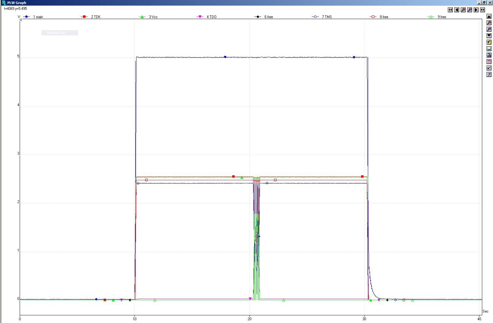

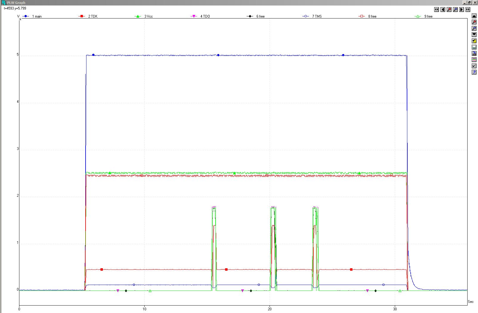

seit Kurzem haben wir Probleme ein FPGA zu programmieren.
Wir benutzen den Terasic USB Blaster. FPGA ist ein Cyclone III EP3C25.
Leitungen sind wie folgt verbunden:
TCK -> J1
TDO -> J5
TMS -> J2
TDI -> J6
Dann noch 1k von TCK nach GND.
Sowie TMS und TDI mit jeweild 10k nach 2.5V.
Und beide GND's vom Programmer.
Irgendwie zerschiesst es die Eingaenge im FPGA, habe ich den Eindruck.
Wenn Quartus(9) den Chip nicht findet, messe ich immer weniger ueber den
Widerstaenden, Programmer disconnected. Bsp.: fuer 1k so 5-30 Ohm und
bei den 10k so um die 1000 Ohm. Im guten Fall messe ich genau die Werte.
Dann habe ich einen zweiten Blaster probiert an einem anderen Rechner
und es funktionierte wieder. Allerdings auch nicht bei allen boards. 3
liessn sich nicht mehr verbinden. Es ist irgendwie wie Gluecksspiel.
Beide Rechner und Programmer scheinen zu funktionieren. Ich kann keinen
Trend erkennen.
Deswegen meine Vermutung die Schaltung. Ich konnte auch kein
Referenzdesign bei Altera dafuer finden, deswegen meine Frage, ob da
jemand einen Tip dazu hat.
Gruesse,
Mark

OP Persönliche Seite #2182148
Both,
@Florian:
2.5V geht an Pin 4 vom Programmer. Hatte ich nur nicht so deutlich
geschrieben. Mittlerweile hab ich auch die Schaltung im Handbuch
gefunden. Scheint also OK zu sein.
@Klaus: Hab ich im Prinzip genau so, nur Pin 6 ist nicht verbunden.
Nur mit den Widerstaenden bin ich mir nicht so richtig im Klaren. Laut
Schaltung 9-18 im Handbuch muessen ueberall 10k pull ups rein. Ich hab
aber nur bei TDI und TMS welche und TCK nach GND 1k.
Mark
