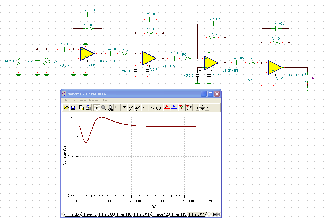

Da habe ich doch einen Schaltplan für einen Messverstärker mit Filter
gefunden. Siehe schematic.png. Ausgangssignal bei einem Puls am Eingang
soll so sein wie CH1 in out3_to_be.png. CH2 gibt's wenn man das noch
durch einen Komparator schickt. Okay, ich weiß nicht, wie groß und lang
der Eingangsimpuls war. Aber vermutlich klein und kurz.

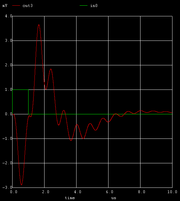

Habe das Teil mit NGSPICE simuliert, Op Amps ganz basic (120 dB DC gain,
GBWP 10 MHz). Und das Signal bei Erregung mit einem puls von 1 us sieht
so aus wie in as_is.png. Viel höhere Frequenzen, viel weniger Dämpfung
und die Verstärkung ist ziemlich schwach.
Ich brauche so ein Signal wie in der Vorlage. Mindestens 100 mV für
mehrere Mikrosekunden. Mache ich bei der Simulation irgendwas falsch?
Wahrscheinlich hast du die Detektordiode falsch modelliert. Bei mir
macht die Schaltung jedenfalls genau, was sie soll.

Gast #2182739
>Super! Vielen Dank für die Mühe! Kannst du mir noch einen Tipp geben,
>wie ich es richtig machen könnte?
Du mußt eben eine Stromquelle annehmen, die für einen kurzen Zeitraum
einen näherungsweise konstanten Strom in den Transimpedanzverstärker
fließen läßt. Ich habe hier ein Signal von 100000e angenommen, also
einen 1µA-Strompuls, der 16nsec lang fließt.
Desweiteren habe ich noch eine Detektorkapazität von 25pF angenommen, so
wie im Maxim-Link diskutiert. R8 ist auch noch Teil des Detektors. Bei
Silizium-Detektoren ist R8 sehr hoch und spielt eigentlich keine Rolle
für die Signalmodellierung.

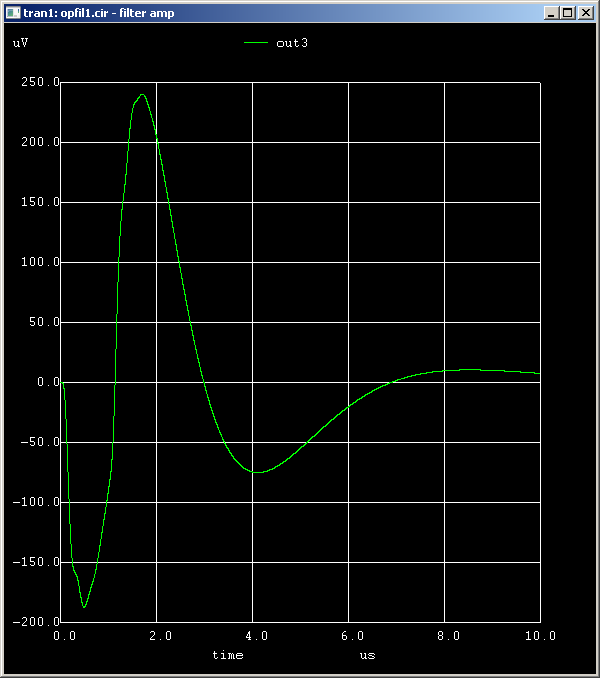

OP (Firma: Druckerei Beste) #2183268
Gestern (Fr) Abend habe ich noch die Spannungsquelle durch Widerstand,
Kapazität und Stromquelle parallel ersetzt. Strom von 1 µA bei
verschiedenen Pulszeiten. Kam aber auch nix brauchbares raus: Die
Signalform ist so ähnlich wie bei dir, aber das Signal ist mickrig. Bei
16 ns Pulsdauer max. 40 pV, bei 100 ns max. 400 pV. Ich habe unsere
beiden Schaltungen verglichen und nur noch zwei Unterschiede gefunden.
Du nimmst OPA353, ich einen idealisierten Op Amp mit 120 dB DC gain und
100 MHz GBWP. Ich glaube nicht dass es daran liegt. Ich habe schon
verschiedene Bandbreiten probiert, hat sich höchstens minimal
ausgewirkt. Der zweite Unterschied ist dein IG1, was ich wohl noch nicht
so richtig nachbaue. Was heißt "ein Signal von 100000e"? Über die
Textschnittstelle kann ich SPICE im wesentlichen einen Rechteckpuls
angeben. Deine GUI generiert doch bestimmt auch so eine Spezifikation
als Text. Kannst du sie mir bitte mal zeigen?!? Meine Aktuelle ist
folgende:

OP (Firma: Druckerei Beste) #2183538
Helmut S. schrieb:
> Zumindest hier musst du "MEG" schreiben und nicht M(illi).
Uh-oh... Das ist mir jetzt wirklich peinlich! Damit kriege ich jetzt 40
uV an IN0, 20 mV an OUT0, 70 mV an OUT1, 110 uV an OUT2 und 600 uV an
OUT3. Hmm... Andere solcher Vertipper habe ich aber noch nicht gefunden.
Wenn ich mir die Kurven ansehe, dann scheinen mir die letzten beiden
Stufen zu hochfrequente Filter zu sein.
