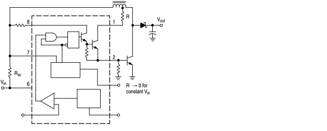

Rick M. schrieb: > Vout/Vin or use tapped inductor design Was spricht gegen das "tapped inductor design" ? Die Spule musst du halt selber wickeln, und zum Berechnen evtl. auf LTSpice ö.Ä. ausweichen.
Rick M. schrieb: > Was passiert, wenn mein Spulenstrom lückt? Der MC34063A ist im Unterschied zu den LM257x für lückenden Betrieb konzipiert, viel ändert sich also nicht. Im Gegenteil: Im lückenden Betrieb funktioniert die Regelung besser als im kontinuierlichen Betrieb. Nur werden jenseits Faktor 6-7 mit steigendem Spannungsverhältnis die Lücken immer grösser und Wirkungsgrad wie mechanische Grösse der Spule leiden etwas gegenüber einer optimalen Lösung. Beim hier betrachteten Strom ist das ohne Batteriebetrieb aber wohl kein Thema. Im hier betrachteten Fall ist eigentlich nur relevant, dass die Formeln und Erklärungen in der Appnote dann Unfug sind. Das sind sie sonst zwar streng genommen auch, weil sich das Teil nicht so verhält wie in der Appnote stark idealisiert dargestellt, aber weil im Normalfall trotzdem das richtige rauskommt stört es nicht. Der Schlüssel zum Betrieb mit hohem Spannungsverhältnis ist, dass die Induktivität der Spule gegenüber der üblichen Dimensionierung unterdimensioniert werden muss, da sonst die Ausgangsleistung nicht erbracht werden kann. Was auch bedeutet, dass der maximale Spulenstrom höher wird als sich aus der Berechnung ergibt und Rsc und Strombelastbarkeit der Spule entsprechend anders dimensioniert werden sollten.
Hallo Ernst! Εrnst B✶ schrieb: > Rick M. schrieb: >> Vout/Vin or use tapped inductor design > > Was spricht gegen das "tapped inductor design" ? > Die Spule musst du halt selber wickeln, und zum Berechnen evtl. auf > LTSpice ö.Ä. ausweichen. Im Prinzip nur der Umstand, daß ich die Spule selber wickeln muß. Meine Frage bezog sich aber auf das dahinterliegende Denkschema / Funktionsprinzip des "tapped Inductors". Ich finde leider nichts zu diesem Thema. @A. K. Bleibt noch immer das schlechte Verhalten bei geringer Stomaufnahme am Ausgang. Hast Du da Erfahrungen sammeln können? Gruß Rick

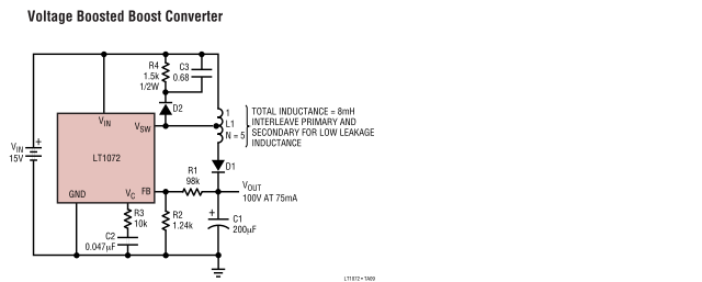

oder auch beim LT1072:

Rick M. schrieb: > weil ich das > Funktionsprinzip: > Spule mit Anzapfung + Anzapfung an der Treiberstufe des > Schalttransistors nicht so ganz verstehe. Durch die Anzapfung ist die Spannung am C des internen Transistors etwas höher -> niedrigere Ucesat des externen -> besserer Wirkungsgrad als wenn der C des internen mit dem C des externen bzw. wenn Treibstrom über einen Widerstand von der Eingangsspannung an den C des internen fließen würde.
Hallo! @mhh Verstehe....ThanX Im Bsp. des LT1072 wird auch eine Spule mit Anzapfung verwendet. Ist das, weil der LT lt. Datenblatt am "Switch Output" nur 40V aushält, die Ausgangsspanung aber bei 100V liegt? Bei Verwendung eines ext. Schalt-Transistors nicht benötigt, oder? Gruß Rick
#2183292
Rick M. schrieb: > Ist das, weil der LT lt. Datenblatt am "Switch Output" nur 40V aushält, > die Ausgangsspanung aber bei 100V liegt? Nicht deshalb, auch wenn es so aussieht und so wirkt. Betrachte die Induktivität als Trafo, also mit Primär- und Sekundärwicklung, welche in Reihe geschaltet sind um die Ausgangsspannung auf den Wert zu bekommen.
Obacht: Die beiden Beispiele, für MC und LT, wirken zwar auf den ersten Blick ähnlich, sind aber doch sehr verschieden in der Rolle der Anzapfung. Die Anzapfung beim LT-Beispiel dient dazu, die begrenzte Spannungsfestigkeit des Reglers überschreiten zu können, ohne einen externen Transistor bemühen zu müssen. Hier wird durch die Anzapfung in der Einschaltphase nur ein Teil der Spule verwendet, in der Ausschaltphase die ganze Spule, wodurch daraus ein Flyback-Switcher mit separater Sekundärspule wird. Beim MC-Beispiel sorgt bereits der externe Transistor für die erweiterte Spannungsfestigkeit, in beiden Phasen wird aber die gesamte Spule verwendet und es bleibt ein gewöhnlicher Step-Up-Switcher. Die Anzapfung verbessert hier nur den Wirkungsgrad. Wenn es darauf nicht ankommt, dann kann man Pin 1 über R auch mit Pin 6 verbinden und eine gewöhnliche Speicherdrossel ohne Anzapfung verwenden.
Hallo A. K. ! Da hast Du völlig recht. Beim LT-Beispiel fungiert der "Tapped Inductor" sozusagen als umgekehrt genutzter Spartrafo. Wollte die Schaltung gestern noch bis mitten in der Nacht simulieren...was für n Chaos. Sobald ich den Koppelfaktor der beiden Spulen von 1 auf 0.9 gesenkt habe, hatte ich eine Spg. im kV-Bereich am IC. Die Ausgangsspg. habe ich prinzipiell nicht über 90V gebracht. Versuche gerade das Bsp. mit dem MC (12V -> 200V)zu simulieren. Nur ist der Simulator plötzlich dermaßen langsam, daß praktisch gar nichts mehr geht?? Gruß Rick

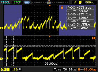

Diese Makrozyklen können u.U. so aussehen. Zu sehen ist die Spannung über Rs, also der Spulenstrom in der Einschaltphase. Man sieht hier auch, dass teilweise die Strombegrenzung anschlägt, trotz normalem Betrieb in Teillast.

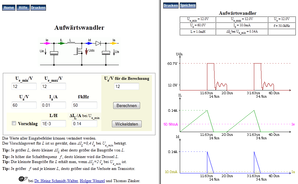

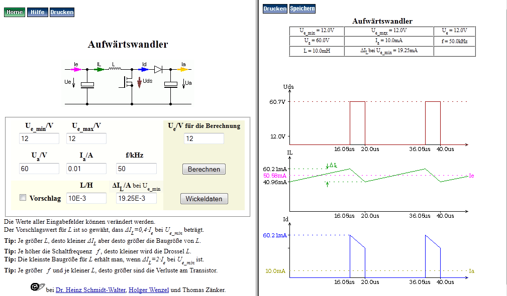

Da hast Du recht. Hab jetzt mal folgende Werte hier http://schmidt-walter.eit.h-da.de/smps/aww_smps.html eingegeben: Uin = 12V Uout = 60 V Iout = 0.01A f = 50kHz L = 10mH Dies ergibt einen nicht lückenden Spulenstrom. Imax = 60,21mA Imin = 40,96mA Der mittlere Strom beträgt 50,56mA E = U*I*t E = 12V * 50,56mA * 16,05 usec = 9,74uJ -> P=0.49W L=1mH ergibt einen lückenden Betrieb Imax = delta IL = 0,1A E = 12V * 0,1A * 11,63usec = 13,96uJ -> P=0,7W Die Zeiten für Ton habe ich der Simulation entnommen. Diese sind leider nicht gleich. Aber im 1. Bsp. ist die Aufladezeit größer, als im 2. Bsp. was für Bsp. 2 im Vergleich noch mehr Leistung ergibt. Die Spule im 1. Bsp kann die geforderte Leistung nicht erbringen.
Hier mal die Bilder dazu:
Im ersten Beispiel liegt die Entladezeit bei 4µs in einer 20µs Periode, also bei 1/5 der Zeit. Der mittlere Strom beträgt mit 50mA das 5fache des Laststroms. Passt. Bei deiner Rechnung kommt also hinten mehr Leistung raus als vorne reinfliesst. Das sollte dir was sagen. ;-) Du solltest einfliessen lassen, dass bei einem Step-Up die Spule ihre Spannung zur Eingangsspannung addiert und daher auch in der Abschaltphase auf der Vorderseite Strom fliesst.
Zu zweiten Fall: Wenn in der idealisierten weil verlustfreien Rechnung aus Schmidt-Walter vorne mehr Leistung reingekippt werden muss, als hinten rauskommt, dann ist daran etwas genauso falsch wie andersrum. So sehe ich beispielsweise nicht, wo du die 0,1A her hast.

A. K. schrieb: > Im ersten Beispiel liegt die Entladezeit bei 4µs in einer 20µs Periode, > also bei 1/5 der Zeit. Der mittlere Strom beträgt mit 50mA das 5fache > des Laststroms. Passt. Bei deiner Rechnung kommt also hinten mehr > Leistung raus als vorne reinfliesst. Das sollte dir was sagen. ;-) Wieso? Aufgenommene Leistung: 12V * 50,56mA = 0,61W Abgegebene Leistung: 0,49W A. K. schrieb: > Du solltest einfliessen lassen, dass bei einem Step-Up die Spule ihre > Spannung zur Eingangsspannung addiert und daher auch in der > Abschaltphase auf der Vorderseite Strom fliesst. ? Über die Bedeutung muß ich noch grübeln! A. K. schrieb: > Zu zweiten Fall: Wenn in der idealisierten weil verlustfreien Rechnung > aus Schmidt-Walter vorne mehr Leistung reingekippt werden muss, als > hinten rauskommt, dann ist daran etwas genauso falsch wie andersrum. Es fällt ja beim Entladevorgang Spannung und daher Leistung an der Diode ab.
Rick M. schrieb: > Abgegebene Leistung: > 0,49W 60V x 10mA ergibt bei mir immer noch 0,6W. > Es fällt ja beim Entladevorgang Spannung und daher Leistung an der Diode > ab. Wird das im Schmidt-Walter überhaupt berücksichtigt? Ich habe eher den Eindruck, dass der idealisiert rechnet, also weder Schaltverluste, noch ohmsche Verluste, noch Kernverluste noch die Diode einfliessen.
A. K. schrieb: >> Abgegebene Leistung: >> 0,49W > > 60V x 10mA ergibt bei mir immer noch 0,6W. Ja schon, aber die 10mA sind schlicht eine Lüge. Was ich ja im meinem Rechenbeispiel gezeigt habe. Der Wandler kann die geforderte Leistung nicht erbringen. A. K. schrieb: > Wird das im Schmidt-Walter berücksichtigt? L.t. Hilfe: In den Berechnungen werden die Dioden-Durchlaßspannungen mit UF = 0,7V berücksichtigt, die Transistoren werden als ideale Schalter aufgefaßt.
