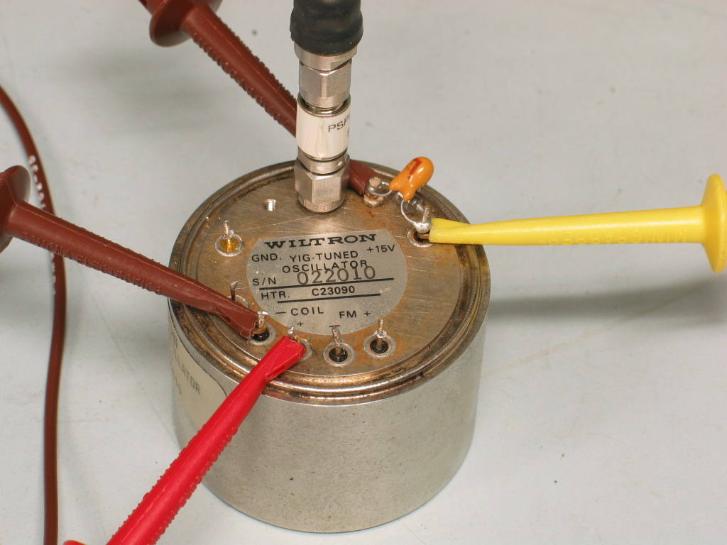

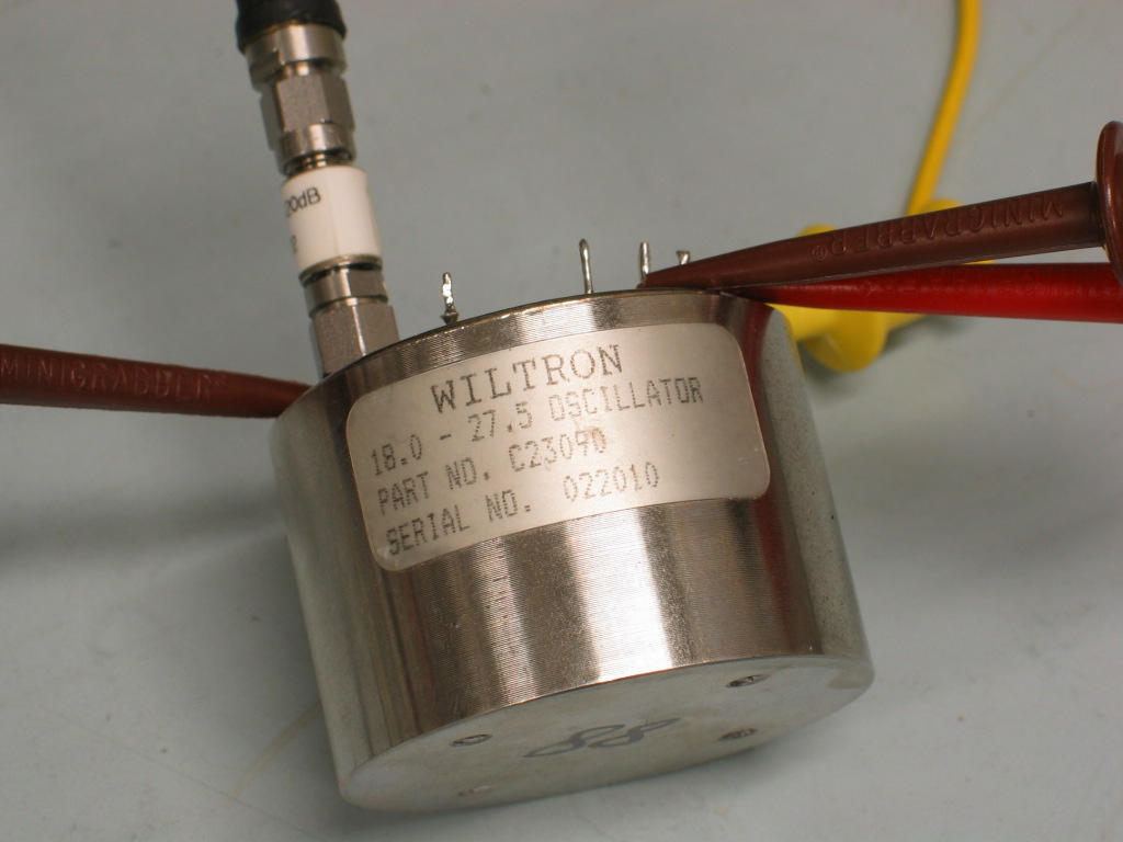

von Wolfgang M. (womai)
Mein "YIG-Ding" ist ein Oszillator. Gleichspannung anlegen und raus
kommt ein Sinus-aehnliches Signal mit ein paar Volt Amplitude. Fuer
reinen Sinus muesste man noch einen Filter nachschalten (Bandbass 24 -
28 GHz gibt's fuer ein paar hundert $ neu). Ansteuerelektonik musst Du
selber dazubauen, oder man nimmt fuer Experimente einfach eine
Konstantstromquelle (viele bessere Benchtop-Netzteile haben so einen
Modus, wo man den Strom statt der Spannung vorgibt). Man braucht:
- regelbare Stromquelle (ca. 0 bis 1 Ampere) um die Frequenz zu regeln;
sollte sehr rauscharm sein, denn Stromrauschen erzeugt Frequenzrauschen
am Ausgang
- Spannungversorgung fuer interne Elektronik 15V / ca. 100mA
- Heizversorgung ca. 24V (laeuft auch ohne, aber Frequenz ist stabiler
mit)
Ich habe ein paar unterschiedliche YIGs herumstehen: nominell 1-4 GHz,
2-9 GHz, 18-27.5 GHz. Letzteres kann ich in Wirklichkeit von ca. 15 bis
28 GHz durchstimmen.
Ausser der Hauptspule (die die 0-1A braucht) haben die YIGs auch noch
eine kleinere "Hilfsspule", die viel weniger Induktivitaet hat und daher
zur Frequenzmodulation verwendet wird.
Ich kann bei Interesse mal ein paar Fotos von den Dingern machen und Dir
auch meine Messergebnisse (Frequenz und Amplitude in Abhaengigkeit von
der Steuerpannung; Spektrumanalysator- oder Oszi-Bilder) schicken.

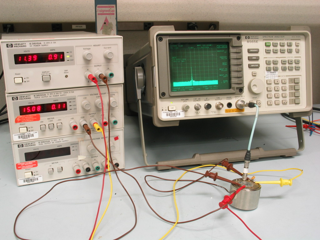

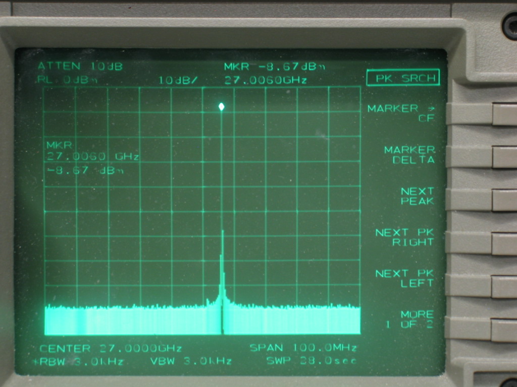

Hier ein paar Bilder vom YIG-Oszillator. Als Konstandstromquelle habe
ich eine HP 3615A verwendet - funktioniert prima und ist sehr gut in
Bezug auf Rauschen wie man am Spektrumanalysator erkennen kann. Wie man
sieht ist die Beschaltung nahezu trivial. Eventuell noch die
Heizspannung zuschalten.
Achja, wegen der angezeigten Leistung - im abgebildeten Signalpfad
befindet sich ein -20dB-Abschwaecher um ine Ueberlastung des
Spektrumanalysators zu vermeiden.
Wolfgang

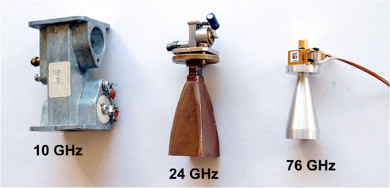

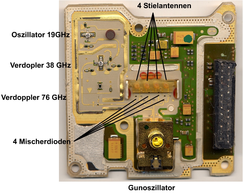

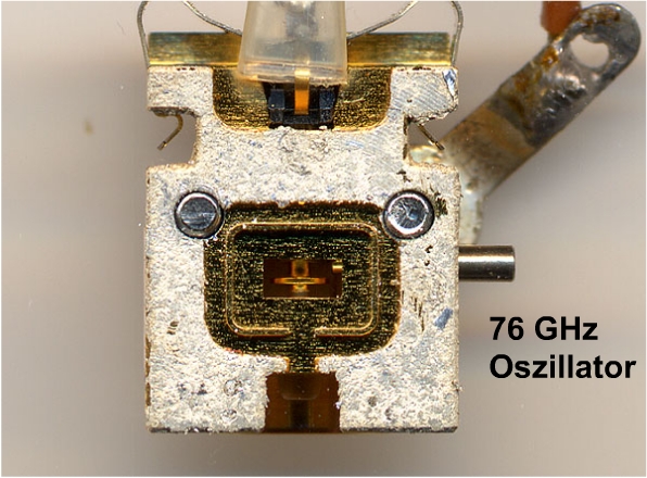

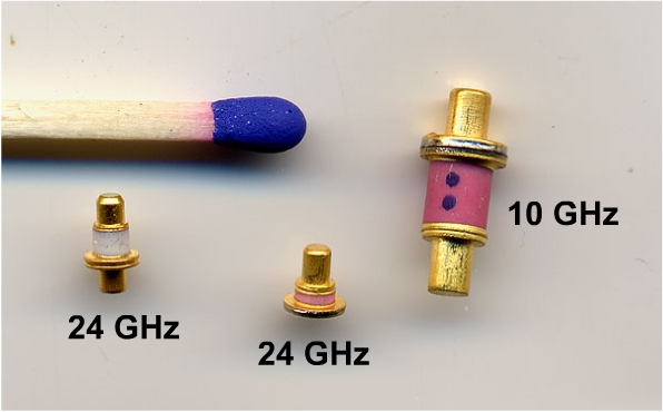

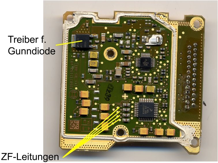

von Thomas R. (segelfam)
sehr günstige Gun-Oszillatoren für 76 GHz findest Du bei Ebay, in
ACC-Modulen, (automatic cruise control, Autoradar). Während neue Teile
recht teuer sind bekommt man ältere manchmal fast geschenkt, habe selber
drei Stück für insgesamt  50€ gekauft. Die Gundiode sitzt ähnlich wie
bei den 24 GHz Dopplermodulen in einem Stück R740 Hohlleiter mit Flansch
und kann leicht von der Platine entfernt und mit einem kleine
Selbstbauhorn versehen werden. Die Leistung liegt bei einigen zehn
Milliwatt.
Thomas
hier noch Bilder von verschiedenen Oszillatoren und Gun-Elementen. Auf
dem 3. Bild sieht man in den 76 GHz Oszillator, das kleine, runde
Scheibchen über dem Gunelement ist ein Resonator der auf 76 GHz
abgestimmt ist. Man sieht das Ganze ist nicht unkritisch.
Einen sehr guten Design Guide für Gunoszillatoren findet man im "
Microwave Handbook, Volume 3,"
Thomas

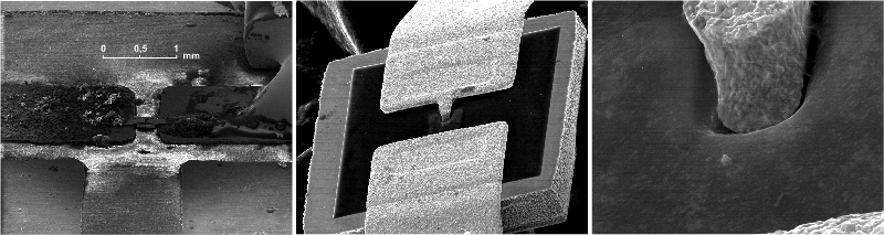

Bänder (immerhin 411 GHz,  DB6NT) werden mit Diodenvervielfachern
erschlossen. Auch die ganze Hohlleitertechnik hat bei nicht zu hohen
Leistungen ausgedient und ist durch Striplines ersetzt worden.
Trotzdem lohnt es sich mit den alten Teilen zu experimentieren und es
ist viel einfacher einen Hohleiter zusammen zu löten als z.B. eine
Beamlead-Diode die nur noch unter dem Mikroskop zu handhaben ist
einzuleben. Siehe Bild, erst bei 5000 facher Vergrößerung wird die
eigentliche Diode sichtbar

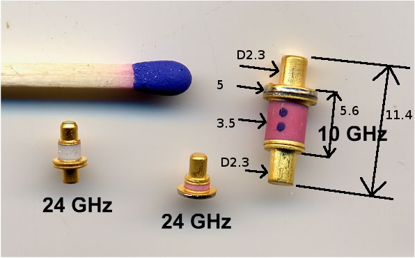

von Silvio K. (exh)
Hi hacky,
hier sind die Maße für die 10 GHz-Variante. Jetzt bin ich gespannt.
Silvio
Ich merke gerade, es sind alles Durchmesser auf der linken Seite...

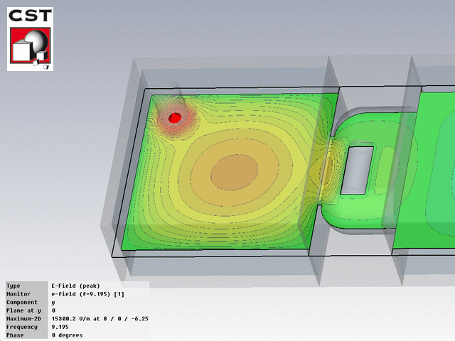

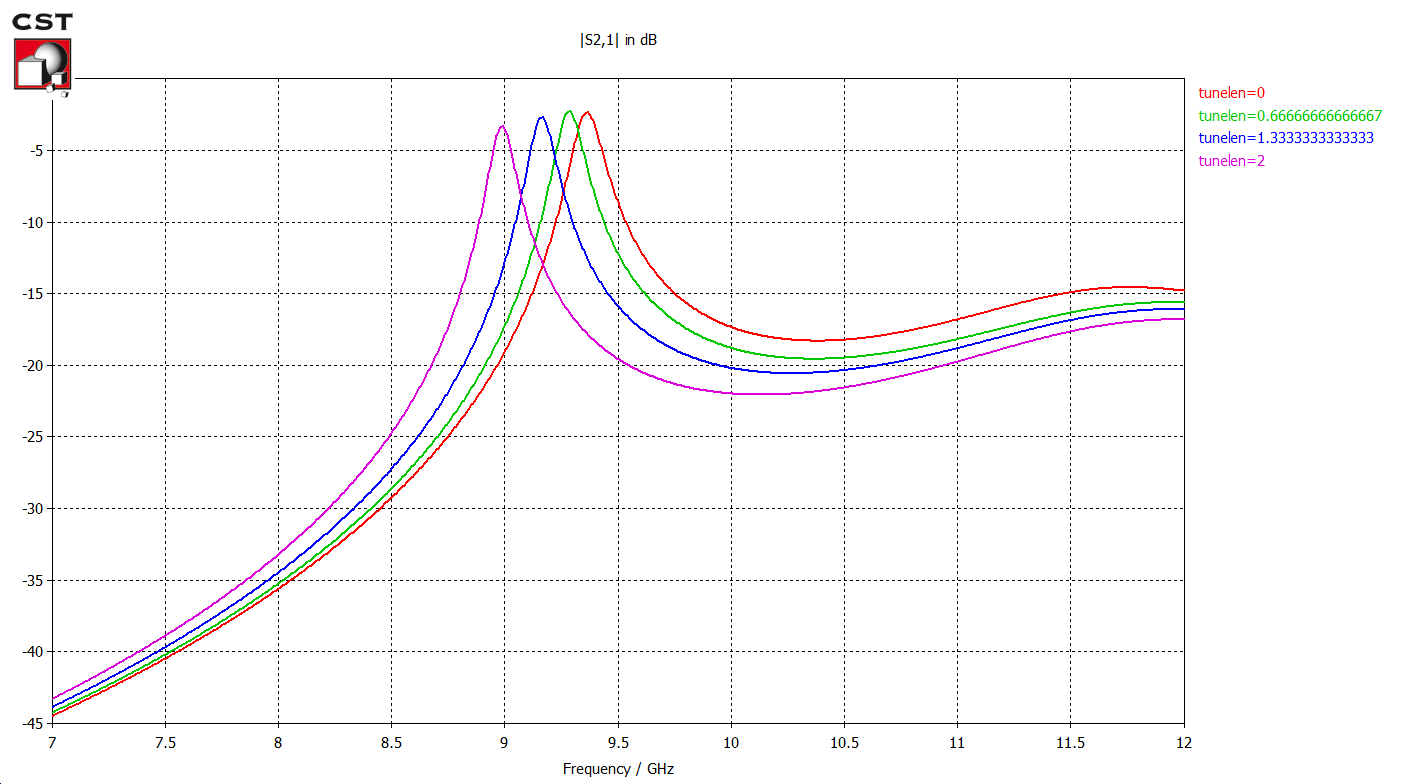

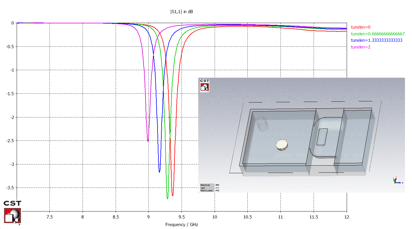

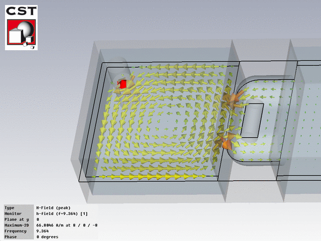

von Purzel H. (hacky)
Ich hab mal ne Simulation durchgelassen. Die 10GHz Gunn in einem WR90
Wellenleiterstueck  links als Resonator mit einer Iris rechts
abgetrennt. Die Gunn ist in der linken oberen Ecke, eine Schraube fuer
das Tuning in der Mitte des Resonators, hervorgehoben. Rechts daneben
der Koppler und ein Stueck Wellenleiter. Der Resonator hat gerechnet
eine Guete von 5000 oder so. Die Schraube laesst die Frequenz bei 2mm
Eindringtiefe um 400MHz schieben.

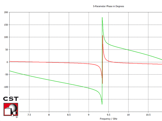

von Silvio K. (exh)
Hast du S11 in der Hohlleiterebene als Tor gemessen? Oder steckt da noch
irgend wo ein anderer Port? Wie ändert sich die Frequenz, wenn ich die
Iris schiebe? Kannst du E zu H parallel zum Gunnelement ploten, bzw.
kannst du ein E-Feld dort anregen und H komplex berechnen? Zum
Oszillator gehören bekanntlich 3 Bedingungen: loopgain >1, Phase=0
(n*360), dPhase/dF<0. Ansonsten erstmal vielen Dank für die schnelle
Simulation... und weiter so. Wenn wir so schnell weiter machen, schwingt
der Oszillator noch diese Woche ;-)
Das S11 ist von der Gunn her gemessen. Ohne Gunn natuerlich. Mit der
Iris aendert man den Mode geringfuegig, daher auch die Frequenz. Die
Iris ist natuerlich fest, die Position des Matchers auch. Der einzige
Parameter soll die Tuning Schraube sein. Das S21, zum Wellemleiter, hab
ich auch.
Zum Feld. Das E-Feld ist am Rande des Resonators klein, um die Gunn
herum kommen noch ein paar H-Feld Linien. Wenn die Gunn geometrisch zu
zentral ist, ist die Guete zu gering.

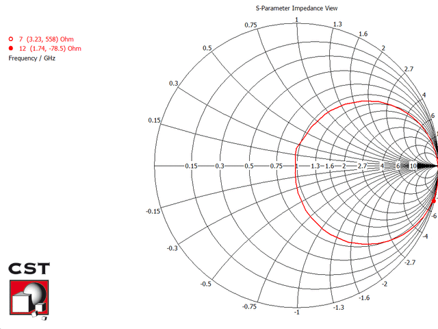

von Silvio K. (exh)
Sehr gut. Kleiner Dipol? Kannst du das auch mal als Smithdiagramm rein
stellen? So kann ich über die gesehene komplexe Last nachdenken.

von Maikh (Gast)
Den Tipp mit den alten ACC Radarmodulen will ich auch nochmal
bekräftigen.
Teilweise billigts beim großen Auktionshaus.
Oben konnte man ja schon den kleinen Gunn Oszillator eines
geschlachteteten Bosch LRR2 betrachten.
In den TRW AC20 Radarmodulen (für VW) siehts auch interessant aus, dort
drin sind 3 Halbleiter hintereinandergenbondet. Soweit ich mich erinnere
ein ca 18 GHz DRO-VCO, der jedoch nur ein paar MHZ ziehbar ist (FSK
Doppler Radar). Dann ein Verdoppler, und dann glaube ich noch ein
Verdoppler mit Mischern. Dann hat man die gewünschten 76 GHz. Die
Halbleiter sind von UMS, die Datenblätter gibts zum Download, die Chips
kriegt man wohl auch einzeln bei Richardson.
Alternative :
Es gibt von Avago schöne Mischer mit internem Verdoppler.
Typ: AMMP6545. Sind gehäust, ähnlich QFN.
Hab mir davon mal 3 Stück besorgt, aber noch nicht verbaut - nun grad
wieder hergekramt :
LO mit 9-20GHZ rein - wird intern verdoppelt
IF bis 3GHz
Raus bis 40GHz spezifiziert, gemäß Datenblatt aber wohl auch bis 50GHz.
Davor einen Generator - und es steht einem das ganze Spektrum offen.
vg
Maik

wie schon gesagt, leider habe ich keine Daten zu den Gundioden. Ich weiß
nur dass sie für die Bewegungsmelder gedacht waren und von der
Sovjetarmee zurück gelassen wurden als sie die Kasernen in
Ostdeutschland räumten.
Anbei noch ein Bild der Sende/Empfangsplatine des Autoradars.
Der lokale Oszillator arbeitet auf 19 GHz und ist mit einem
dielektrischen Resonator stabilisiert. Darauf folgt ein
Trabsistor-Verdoppler auf 38 GHz und anschließend ein Dioden-Verdoppler
auf 76 GHz.
Das Signal wird mit einem Richtkoppler den 4 Mischdioden zugeführt und
mit dem Empfangssignal das von den dielektrischen Stielantennen kommt,
auf eine niedrige Frequenz Zf-Null gemischt. Auch das Sendesignal vom
Gunoszillator geht auf die vier Stielantennen. Man hat also 4
getrennte, schmale HF-Keulen.
Thomas

Hi Thomas,
danke für das Bild des offenen Autoradars. 2 Fragen: Wo wird die ZF
abgegriffen? Wahrscheinlich bei den Antennen irgendwo?! Und, wird der
Gunnoszillator gesweept? Weil Radar=Bandbreite. Der Gunn-Oszillator
macht den Hauptteil der Sendeleistung und der feste(?) LO wird über den
Richtkoppler mit zugegeben. Die niedrige ZF sind trotzdem noch ein paar
GHz...
Ist schon tolle Technik.
Silvio

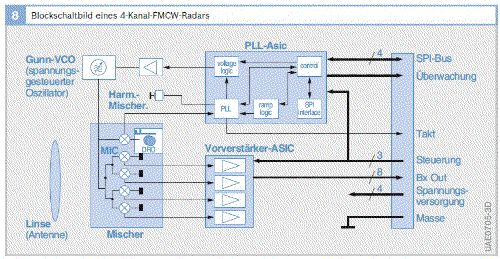

Hallo Silvio,
ich fürchte ich habe die Schaltung falsch interpretiert. Habe mich
inzwischen schlau gemacht. Anbei die Bilder der Blockschaltung und der
Rückseite der HF-Platine.
Der Transistoroszillator dient nicht als LO sondern als
Referenzoszillator für eine PLL zum Regeln des Gunnnoszillators. Der
zweite Transistor ist kein Verdoppler sondern eine Verstärkerstufe, und
auch die Diode ist kein Verdoppler sondern ein Subharmonischer Mixer. An
den Empfangsdioden entsteht direkt die Dopplerfrequenz (NF) die in einem
Vorverstärker verarbeitet wird.
Wenn man die SPI Befehle des PLL Asic's kennen würde könnte man direkt
die Frequenz des Gunnoszillators einstellen.
Leider habe ich keine Bekannten bei Bosch, aber vielleicht gibt's hier
im Forum jemand der weiterhelfen kann.
Thomas
von Maikh (Gast)
Ich habe mir mal die Mühe gemacht, die HF Baugruppe des LRR1 etwas zu
untersuchen... Da ist das, was in dem abgebildeten LRR2 Sensor liegt, in
einem einzeln entnehmbaren Aluminiumgehäuse drin. Die verschieden
Platinen sind da dann aber wiederum miteinander verbondet, so dass man
das nicht zerstörungsfrei untersuchen kann. Das eigentliche
Sensorgehäuse ist aber auch sehr stabil verklebt.
besser wirds erst beim LRR3 - den kann man wiederum aufschrauben, aber
da sitzen nur noch zwei Dies von Infineon drin, deren Datenblatt man nur
gegen NDA bekommt. (Würde mich zum Basteln nochmal interessieren, da da
gleich ein PLL vorteiler mit drin ist)
Wobei ich auch das hier abgebildete Blockschaltbild des LRR2 schon schön
finde.
Der Gunn Oszillator / Diode müsste von e2v sein, ich glaube da mal was
gelesen zu haben ;).

Zum Gunnresonator. Anbei sind die |S21|, das H-Feld in der Schnittebene
als Vektoren, und das E-Feld in der Schnittebene, die senkrechte
komponente. Die letzten beiden als Video. Die Smithchart macht wenig
Sinn, da auf 50 Ohm normiert. Ich versuch aber trotzdem noch den
Phasengang zu rechnen.
von oschi (Gast)
Hier der Phasengang fuer eine Frequenz, wie erwartet. Und die Smith
Chart fuer den Ort Der Gunn normiert auf 10 Ohm.
Aus dem Smithdiagramm sieht man doch vieles. Z.B. dass man den Resonator
als Reihen-RCL modellieren kann. Wenn die Dunn-Diode einen negativen
Widerstand von kleiner -10 Ohm also z.B. -12 Ohm hätte, dann schwingt
das ganze System an. Das sagt mir jedenfalls QUCS in der transienten
Simulation.
Noch mal zur Iris. Geht das auch einfacher, z.B. durch ein kurzes Stück
Wellenleiter mit viel höherer Cut-off-Frequenz, wo die Welle eigentlich
nicht durch passt?
Silvio
Die Iris ist eine steuerbare Blende. Mir dem Spalt macht man die Guete
des Resonators, je kleiner der Spalt, desto kleiner die Kopplung. Und
mit dem verschiebbaren Klotz vorne dran macht man die Transformation.
Anstelle der Iris kann man auch etwas anderes waehlen, das die Welle im
Resonator drin haelt. Es sollte einfach eine gewisse Menge an Leistung
rauskommen.
Ja, eine feste Laenge eines kleineren Wellenleiters wuerde auch passen.
