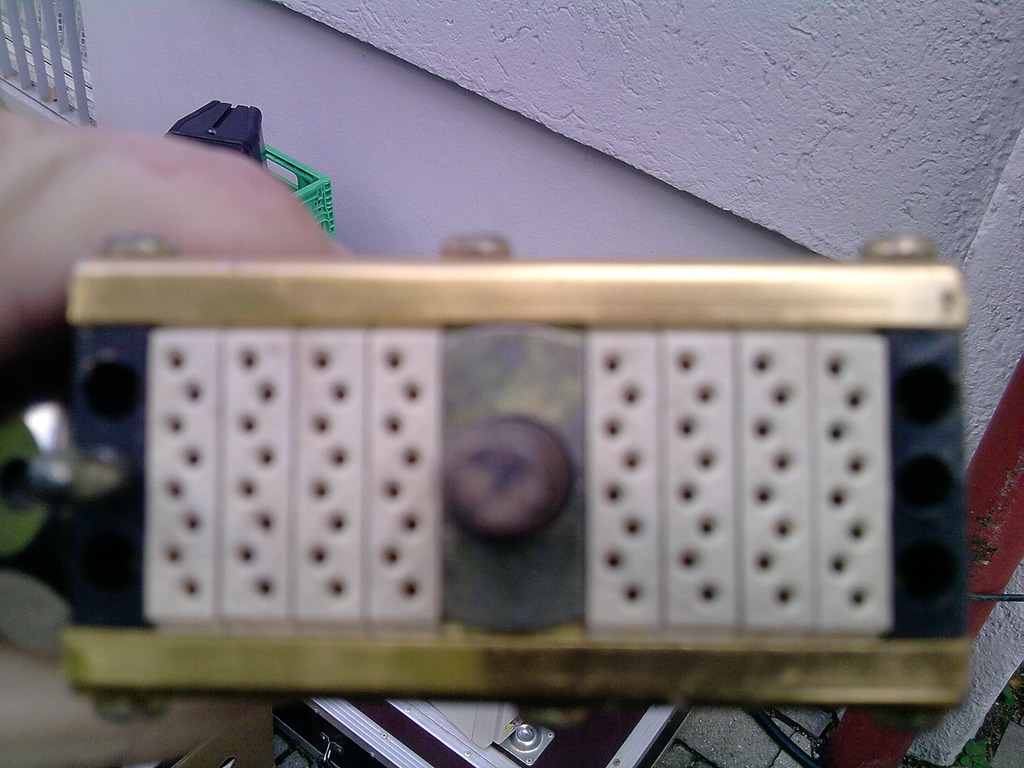

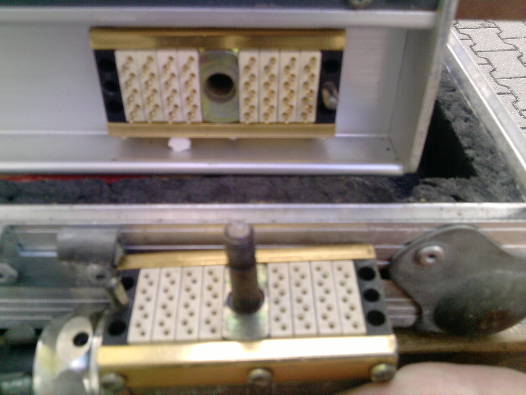

Hai,
ich hab hier in der Nähe ein Mischpult mit dazugehörigem Multicore Kabel
rumliegen. Das ganze ist ziemlich alt und das Mischpult ist
ausgemustert. Nur ist das ganze schade um das Multicore, das ist ein
ganz nettes Teil. 24 Eingänge und 6 Ausgänge. Verbunden wird das ganze
über einen Multipinstecker, wie ihr ihn im Anhang seht.
Hat irgendjemand von euch son Teil schon mal gesehen bzw weiß wo man
sowas nochmal beschaffen kann? Hab im Moment leider schärferen
Aufnahmen, aber soweit ich weiß, gibt es nicht groß mehr zu sehen. Er
scheint Modular aufgebaut zu sein. Unsere Idee war es, eine passende
Kabelpeitsche zu besorgen und eventuell umzulöten. Abhängig davon was so
ein Stecker kostet wäre es wahrscheinlich billiger als ein komplett
neues Multicore.
Kann mir da jemand weiterhelfen? =)
Viele Grüße,
Flip

:D Ja ich hatte leider nur mein Handy griffbereit und ihr seht ja wie
geil die Kamera is. Wenn ich demnächst nochmal an das Multicore ran
komm, mach ich gescheite Bilder. Aber ich hoff, dass die, die sowas
schon mal gesehen haben, es wiedererkennen

Gast #2192694
Ich wage mal zu behaupten, dass dieser Steckverbinder eine
Eigenkonstruktion des Herstellers ist.
Diese Messing-Seitenteile, die fetten Linsenkopf-Schlitzschrauben - und
die Kontakteinsätze sehen mir sehr stark nach DIN41617-Modulen aus.
Vielleicht kann man diese Vermutung bestärken/entkräften wenn man die
Haube des Steckers sieht?!
Alle mir bekannten Steckverbinder dieser Bauform sehen wesentlich
professioneller, sauberer Verarbeitet, aus - ganz forn an natürlich die
MIL-Typen dieser Art.
