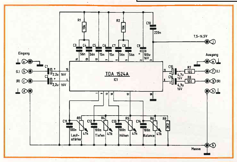

Ich würde gerne einen Vorverstärker mit 2 Drehimpulsgebern bauen.
Mit dem einen würde ich gerne die ELV-Klangregelstufe im Anhang steuern,
den Anderen würde ich als Inputselector nehmen. Da ich in Sachen
Microcontroller blutiger Anfänger bin, weiß ich nicht, wie ich z.B.
Displays ansteuern kann.
Wie kann ich die Drehimpulsgeber anstelle der Potis einbauen??
Machbar, aber aufwändig, siehe Drehgeber, dazu ein digitlaes Poti.

gar nicht - die Potis müssen durch elektronische ersetzt werden, oder
wie ich das sehe geschieht die Ansteuerung mit Gleichspannung alternativ
über  D/A-Wandler vom Controller. Der Drehimpulsgeber hängt mit einigen
Tastern ebenfalls am Contoller
