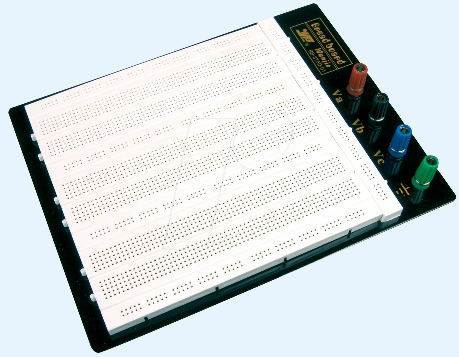

Die Routinen LCD_Instruction und LCD_Zeichen unterscheiden sich ob die Leitung R/S "0" ist oder "1". Ich denke das ist mit 10 bis 20 TTL-IC's auf einem Steckbrett hinzukriegen!

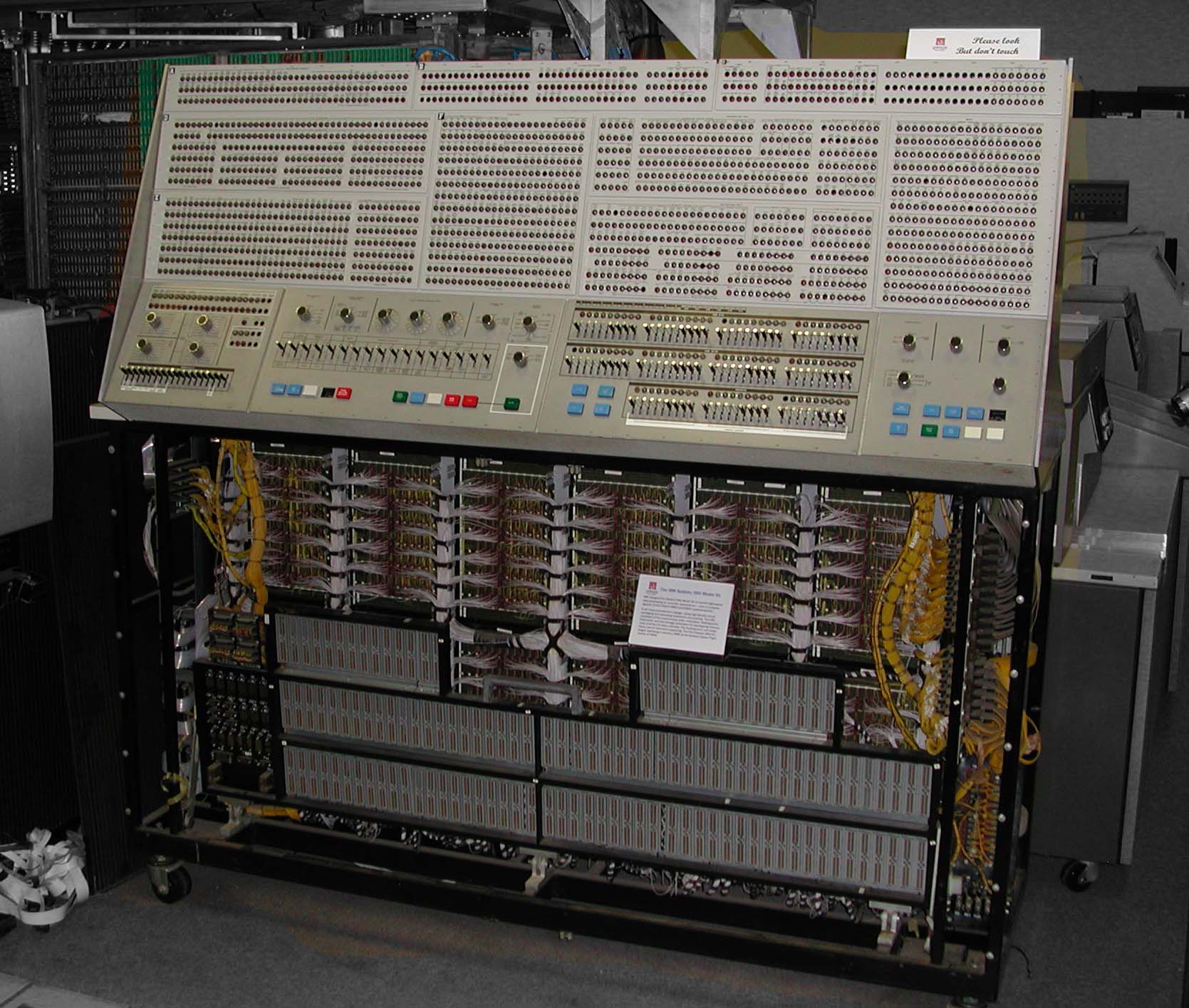

@Wilhelm Ferkes >Das Display könnte man notfalls alleine mit ein paar DIP-Schaltern steuern Schon fertig hier: http://www.columbia.edu/acis/history/36091-museum-1.jpg
Erich schrieb: > Schon fertig hier: ... Es soll aber unbedingt ein HD44780 Controller drauf sein!
