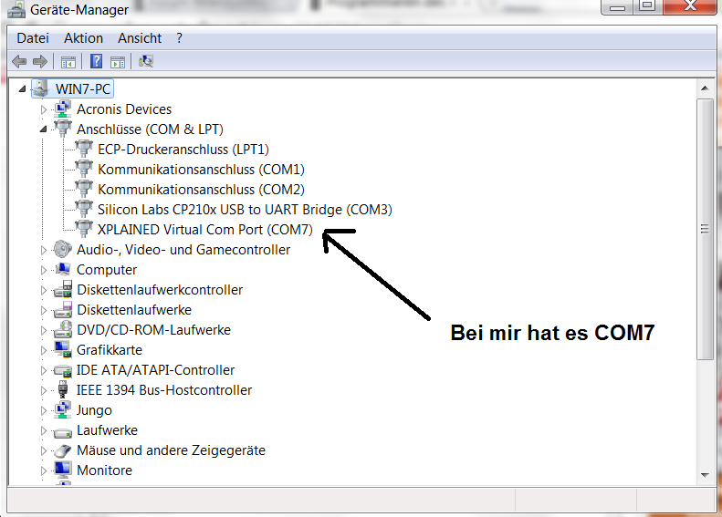

Gast #2242156
also ich bin schon seit Wochen drüber eine Verbindung mit meiner AVR
XMEGA-A1 XPlained (ATxmega128A1) herzustellen (bis jetzt funktioniert
nix!). Ich habe jetzt den obigen Weg versucht und eigentlich alles
Installiert und auch die richtigen Treiber verwendet - es geht nicht.
Kann mir evt einer Helfen? Welche Informationen benötigt Ihr?
Ich habe mal noch die CMD-Ausgabe als Bild angehangen, nach dem ich den
Befehl ausgeführt hatte.
Rechner: Win7/64bit, AVR Studio4 & AVR Studio5
mc: XMEGA-A1 XPLAINED (ATxmega128A1)
(AVRISP mkII uni mit PDI Adapter)
Danke!
Gast #2243945
Schau mal im Gerätemanager, welchen COM-Port das XPLAINED hat. (siehe
Bild)
Er ist bei dir auf COM 1 eingestellt.
Drückst du beim POWER-ON den Taster SW0??
Wenn nicht mach das. Also: SW0 drücken => Anstöpseln => batchisp starten
Gruß M.H.
Gast #2243954
OH, ja noch was. So wie du das machst: verwende lieber den internen
bootloader anstatt des ISP mkII und wechsle -port8 durch -port COM8 aus.
Den Bootloader aktivierst du indem du Das mit dem SW0 Taster machst.
Müsste dann klappen
M.H.
