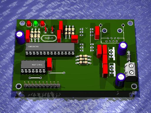

von Andreas Jakob (Gast)
http://www.edtp.com/framethrower.htm
Ist wohl in kürze erhältlich.
25 $ Bausatz / 35$ Fertigmodul
Grüße
Andi
Zitat vom Framethrower:
  "If you use a suitable PIC to command the Frame Thrower,
   you can get online immediately with the FREE Microchip
   TCP/IP Stack.
   The Microchip TCP/IP Stack incorporates an HTTP web
   server, FTP, UDP, DHCP, ARP, ICMP and a file system.
   The ENC28J60 is well documented.
   With a bit of porting, you can use an AVR as the
   ENC28J60's host microcontroller too."
(Dank an Andreas Jakob für den Hinweis auf den Framethrower)

Etwas ist aber komisch bei der EDTP Schaltung.
Nirgendswo sehe ich den typischen Übertrager ?
Fehlt da was ?
Nö, der ist in die RJ45-Buchse integriert. Daher auch deren Name
"MagJack" wg. "integrated magnetics" - ja, so nennen die Amis das.

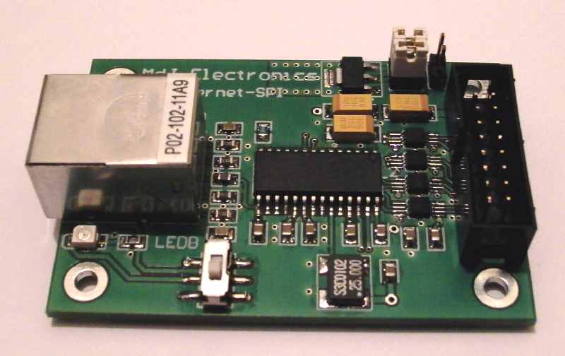

von Mark de Jong Electronics (Gast)
Ich wollte kurz Fragen ob es Interrese gibt für ein Modul mit denn
ENC28J60:
- 3,3 volt oder 5 volt Interface.
- bei 5 volt, mit Spannungsregler und pegelwandler für alle signale.
- bei 3,3 volt, mit buffer für alle signale
- RJ45 Buchse.
- zwei LEDs.
Voraussichtlich Preise:
- Bausatz €25,-
- Fertiges Modul €35,-
Grüße Mark de Jong,
von Andreas S. (andreas) (Admin) Benutzerseite
Wo ist der Vorteil gegenüber dem Framethrower (http://www.edtp.com/, ab
$25)? Die Eingänge des ENC28J60 sind 5V-tolerant, Pegelwandler kann man
sich also sparen.
von Alex (Gast)
Die Webseite ist ja grauenvoll.
Allerdings.
Hallo Andreas,
Der Vorteil ist das die signal immer passen.
Im Datenblatt stehen auch pegelwandler für die ausgänge drin, ich habe
auch zum ENC28J80 pegelwandler drin.
Bei denn Framethrower ($25 + $9,95 Versandt) sind keine Pegelwandler
drin, auch nicht für die ausgänge.
Grüße Mark,
Noch nicht im Produktion mengen, aber samples schon.

Ich habe eine Platine gemacht für denn ENC28J60:
- 3.3 volt oder 5 volt anschluss.
- spannungsregler für 3.3 volt
- pegelwandler für alle signale
- 25 MHz quarzoscillator
- MagJack mit zwei LEDs
- Platine 45mm x 70mm
Ich werde die als komplettes modul, und als halb Modul anbieten.

Komplettes Modul  €40,-  (noch nicht lieferbar, wegen ENC28J60)
Halbes Modul      €35,-  (Lieferzeit: etwa 2-4 Wochen)

von Sascha (Gast)
Hier mal ein Testboard für die DIP-Version.
Mfg Sascha
von Sascha (Gast)
Hier die Eagle-Files
Mfg Sascha
von Freakazoid (Gast)
@Sascha:
Danke für die Mühe. Planst Du eine Platinen-Bestellung?

von Sascha (Gast)
@Freakazoid
Der Dank gilt nicht nur mir, sondern vor allem m4444x:
http://www.mikrocontroller.net/forum/read-6-291186.html#new
Ich habe nur die kleinen Fehler beseitigt und den Bus-Treiber
eingefügt. Wegen der Bestellung melde ich mich nochmal. Die Platine ist
auch nur zum testen gedacht, bis ich das Layout mit dem M16C62 fertig
habe.
