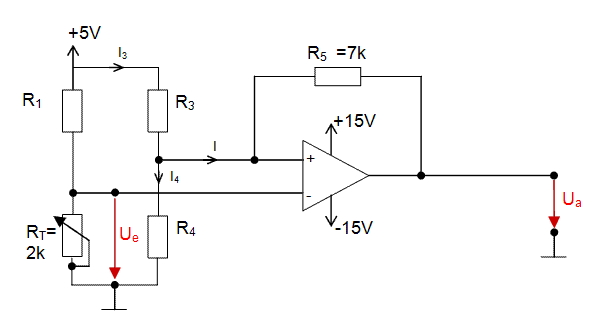

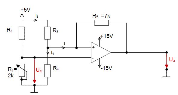

Hallo erstmal. Als Temperatursensor wird eint KTY-10 verwendet. Dieser soll mit einem Linearisierungswiderstand für den gegebenen Temperaturbereich (50-120°) beschaltet werden. Die nachfolgende Verstärkerschaltung soll so ausgelegt werden, dass die Ausgangsspannung zwischen 0 und 5 V liegt. Es darf jeder beliebige Wert für die Eingangsspannung angenommen werden. Für mich war es daher naheliegend 5V für die Versorgungsspannung anzunehmen. Nur weiß ich nicht wie ich auf die Widerstandswerte R1, R3 und R4 kommen soll? R5 ist der Linearisierungswiderstand den ich berechnet habe.

Wieso hast du den ersten OPV aus der ursprünglichen Schaltung raus genommen? So machst du dir nur das Leben schwer.
#2199397
stimmt ja nicht wieso mit einen ist die rechenaufstellung leichter
