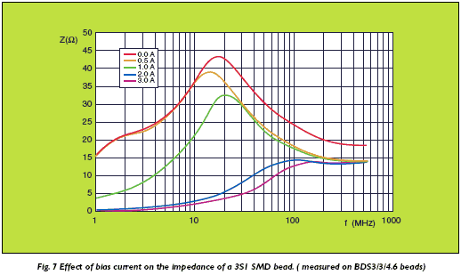

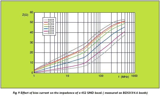

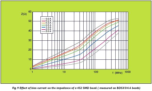

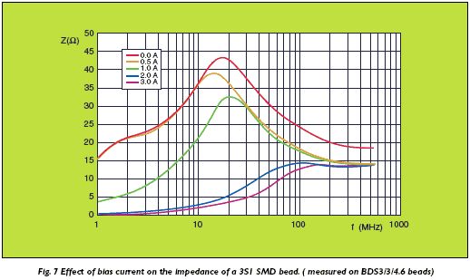

von Schaltungswächter (Gast)
Subnano ESD, Mann mach ne Ferritperle dazwischen. Bei 'nem Wandler für
den Kiloherzbereich kein Problem.
von Elena (Gast)
Ferritperlen haben praktisch keine Wirkung bei ESD, weil sie in die
Sättigung gehen.
von Oktoberfestbesucher (Gast)
> Sättigung gehen.
Die Perle würde auch nicht gegen ESD schützen, wenn sie nicht in die
Sättigung gehen würde. Die liegt einfach im Signalweg, jemand ist
geladen und fasst die Leitung an.
Wir denken uns das als Human Body Model, 100pF, 1500 Ohm und auf 30kV
aufgeladen. Der Strom steigt dann auf 20A und tschüss kleiner ADC  :-(
Ich habe hier ein Datenblatt von diesen Ferritperlen. Die sind mit 7A
spezifiziert. Ich kann aber im Moment nicht sagen, ob das die
Stromtragfähigkeit des Drahtes sein soll, oder die Magnetische Sättigung
des Ferritmaterial erreicht ist.
von Elena (Gast)
Ich habe mal in meinem Archiv gekramt...
von MiWi (Gast)
Oktoberfestbesucher schrieb:
>> Sättigung gehen.
ABER - richtig ausgewählte Ferrite sind eh verlustbehaftet und
reduzieren nebenbei auch die Anstiegsgeschwindigkeit des Signals nach
dem Ferrit, wenn da ein C dranhängt. Nun läßt sich das recht gut mit
Varistoren und Transzorbdioden verbinden und so ein guter Grob- und
Feinschutz bauen, der auch den vielen Bits im Wandler nicht sonderlich
im Wege steht....
Bei geschickter Wahl von Ferrit, C und den Ableitern stehen sich
maximale Frequenz, die den AD erreichen soll nicht mit der
Filterfrequenz im Weg...
Grüße
MiWi
von Purzel H. (hacky)
Nee. ein 100nF ueber den Eingang und das ergibt einen kapazitiven Teiler
1:1000, diese 30V sollten fast noch durchgehen.
von MiWi (Gast)
wenn der C und das Layout das schafft. Bei dU/dT von ESD (von 0 auf 4kV
in 0,5-1ns) spielen die Bauteileigenschaften und das Layout eine
wesentliche Rolle um die Ladung entsprechend in den 100nF zu bringen.
Siehe dazu auch die Impedanzkurven von div. 100nF -Kondensatoren je nach
Bauform.... viele (bedrahtete) Kondensatoren verhalten sich bei
1nS-Pulsen eher induktiv denn kapazitiv....
Daher - Ferrite sind nicht schlecht auch wenn sie recht bald in
Sättigung geraten.
LTSpice ist (D)ein Freund für diese Analysen.
BTDT...
Grüße
MiWi
