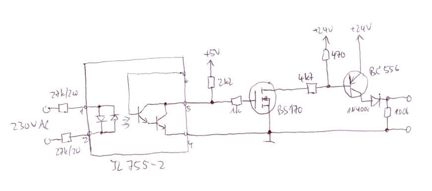

Gast #2207853
Ich habe das für eine SPS mal so wie im Anhang gemacht.
>Mit analoger Technik braucht man sich dazum nicht mehr zu kümmern und >hat keine
Sorgen damit.
Täusch dich nicht, auch analoge Schaltungen können Fehler machen, wenn
beispielsweise ein Störimpuls auf der Netzspannung erscheint!

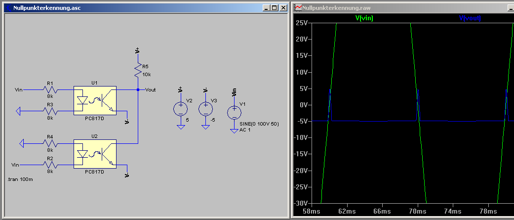

Gast #2209421
Michael H. schrieb:
> die arme led...
> eine antiparallele diode gegen die durchbruchspannung wär doch wirklich
> nicht zu teuer gewesen.Beitrag melden | Bearbeiten | Löschen |
Im wahren Leben würde man die beiden LEDs wohl direkt parallel schalten
und mit gemeinsamen Vorwiderständen betreiben, so dass sie sich
gegenseitig antiparallel sind - wenn man das mal so formulieren darf.
Sonst wären nach die wohl schon nach der ersten Sinusschwingung tot.
