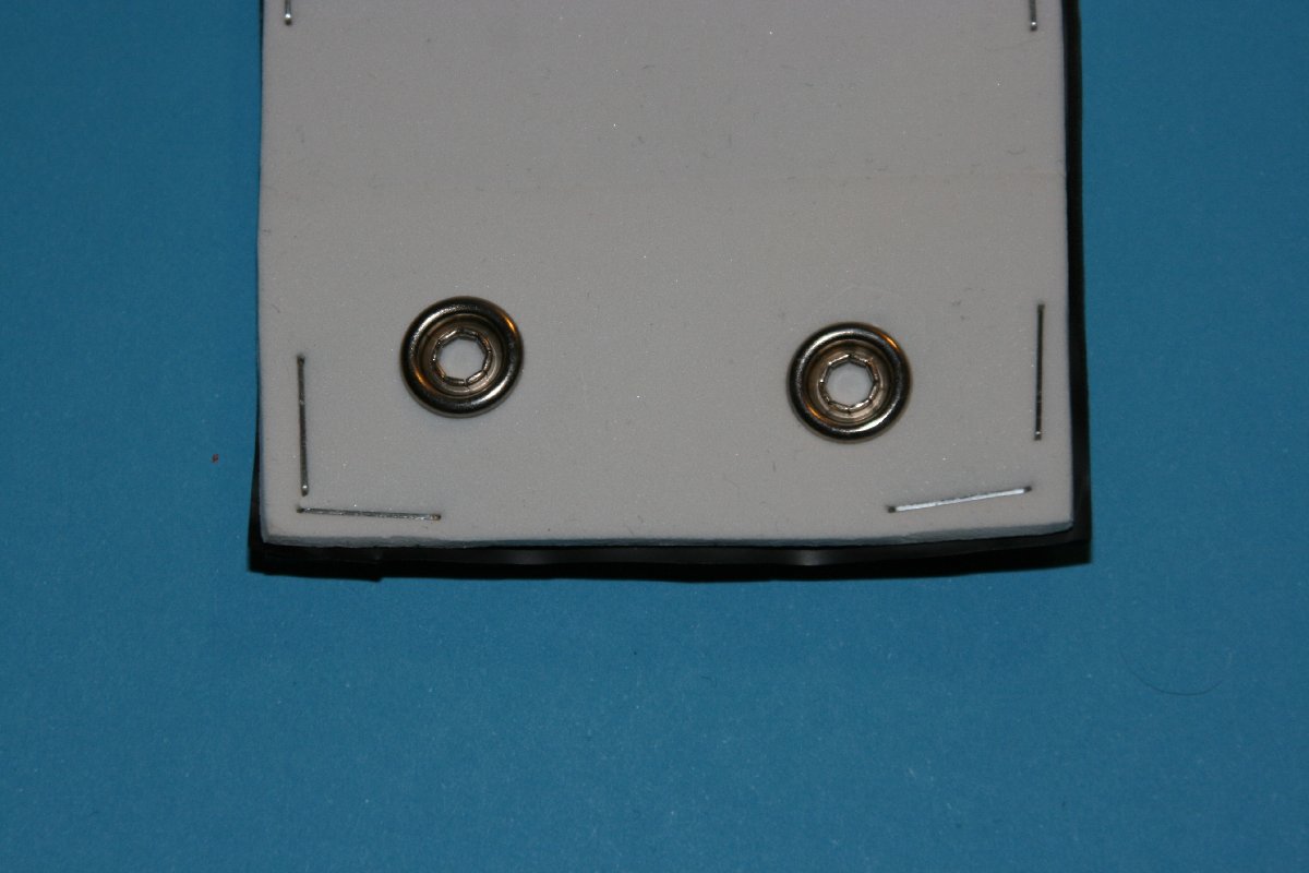

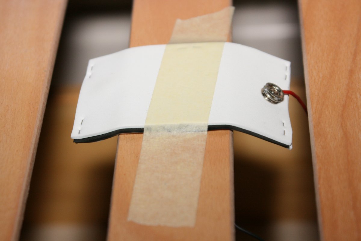

Im Anhang mal zwei Bilder von meinen Sensoren und ein Plot von
Bewegungen über 6 Sensoren, über eine Nacht.

Danke für die Fotos, damit kann ich mir das schon deutlich besser
vorstellen. Das es selbst gebastelt ist, ist kein Problem auch wenn ich
auf der Suche nach einem "Sensor aus dem Katalog" war. Könntest du mir
zu dem genauen Aufbau noch etwas mehr sagen? Also ich meine damit wie
welche Alufolie hast du genommen, wie dick usw.?

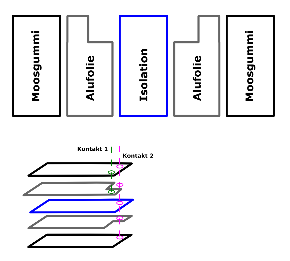

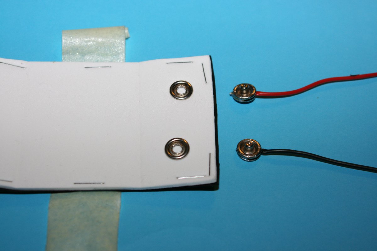

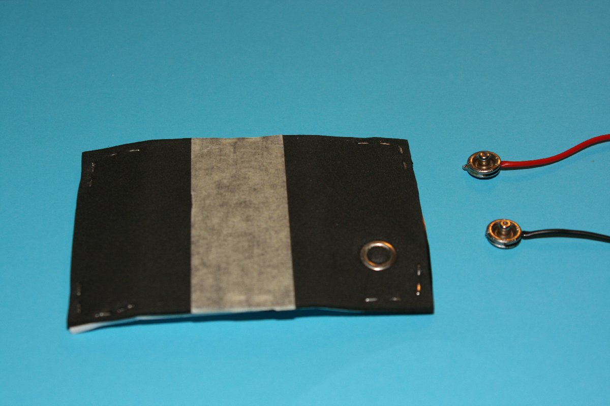

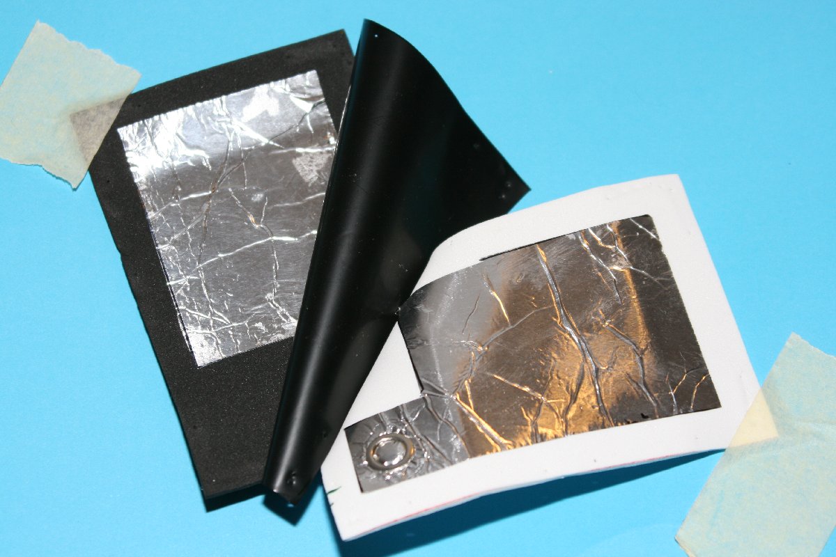

Es ist schon ein bischen her, dass ich mich das letzte MAl damit
beschäftigt habe, deshalb hab ich mir mal eben einen der Sensoren
geschnappt und den aufgemacht.
Die Alufolie war eine Lage ganz normal aus dem Supermarkt, ich denke mit
anderen Materialien kann man hier wahrscheinlich noch was verbessern.
Das Mosgummi ist vorallem dazu da, dem Ganzen Stabilität zu geben, da
ist eine Seite etwa 2mm dick.
Als mittlere Schicht hab ich eine Lage aus einem aufgeschnittenen
Antistatikbeutel verwendet. Das waren glaube ich diese:
http://de.rs-online.com/web/search/searchBrowseAction.html?method=getProduct&R=0550088
wichtig ist dabei, das man mit dem Multimeter einen Widerstand von etwa
1-20 kOhm messen kann, wenn man die Messspitzen etwa 1-2 cm entfernt
voneinander dran hält.
Ich hab mal ein paar mehr Fotos angehängt, vielleicht wird das dann
etwas klarer.
Ich denke mit ein bischen Ausprobieren ist wahrscheinlich noch einiges
an Verbesserungen machbar. Etwas aufwendig ist zur Zeit noch, dass die
Sensoren sehr weit gestreut sind von ihrem unbelasteten Widerstand, und
dass sie etwas driften. Deshalb würde ich als Erkennung die Stärke der
Änderung der Werte nehmen, und nicht über die absoluten Werte gehen.
