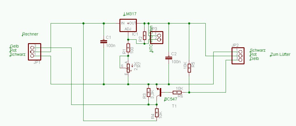

Ich sende Dir mal meine Schaltung für einen Lüfterregler. Er arbeitet mit einem LM317, dessen Ausgangsspannung und damit die Lüfterdrehzahl über einen NTC von 470 Ohm geregelt wird. Das Tachosignal darf einen bestimmten Pegel weder unter- noch überschreiten, sonst wird vom Mainboard Mumpitz ausgelesen. Daher arbeite ich mit einem Spannungsteiler, der von einem Transistor im Takt des Drehzahlimpulses umgeschaltet wird. Das funktioniert bei jedem Wetter und in 3 verschiedenen Rechnern zur Regelung der Gehäuselüfter einwandfrei. MfG Paul
Hmm okay, danke. Jetzt "natürlich" ein paar Fragen dazu: Was stellt man mit dem Poti genau ein? Und in welchen Temperaturbereich arbeitet die Schaltung, sprich ab wann dreht der Lüfter voll?
#2211288
Mit dem Einstellregler stellt man die Grunddrehzahl ein, damit der Lüfter sicher anläuft. Ich habe es in meinem Rechner so aufgebaut, daß sich der NTC an der sog. Northbridge befindet. Dort habe ich ihn mit Epoxidharz auf den Kühlkörper "geleimt". Der Lüfter befindet sich ca. 70mm weiter weg an der Seitenwand und saugt aus dem Gehäuse heraus. Es stellt sich eine Temperatur von 57 Grad Celsius ein und der Lüfter läuft dabei mit 2600 Touren. (Gemessen mit dem Programm Everest) MfG Paul

In meinem Fall wären es "nur" 0,5W. Ich frage mich gerade, ob man ggf. auch einen LM317LZ nehmen könnte...
#2211445
Miß doch mal, was Dein Lüfter bei 6 Volt aufnimmt, dann siehst Du ja, ob der kleine Kerl ausreicht. Hast Du nicht einen alten Satellitenempfän- ger herumliegen? Da sind oft LM317 drin für die Spannungsumschaltung des LNB. MfG Paul
Laut Datenblatt hat der Lüfter 0,48W, das wären knappe 0,05mA und der "kleine" kann 0,1mA ab. Aber selbst wenn ich einen LM317 hier auftreiben würde (Fehlkauf USB-Satbox), so habe ich nur NTC mit 10k (durch die andere Lüfterschaltung) und 4,7k (weil irgendwo stand, dass man beim Adc eines Atmels max. 10k Widerstand haben sollte). Findet man das Teil ggf. auch in "DVD-Player-Resten"? Also wie gesagt, bestellen müsste ich dann so oder so, von daher liegt es Nahe, erst einmal das andere zu testen.

>Der NTC ist ein wenig blöd gewählt von der Größe. Oh, entschuldige, daß ich ihn so gewählt habe und Du diesen Wert gerade nicht hast. ;-) >Frage: Wie hast Du das ganze überhaupt berechnet? Ich habe in das Datenblatt vom LM317 geguckt und gesehen, was man dort vorschlägt. Beim Lüftersignal habe ich ja weiter oben schon geschrieben, wie es aussehen muß und dann kann man auch die Bauelemente berechnen. Das ist ja keine aufwändige Schaltung. MfG Paul
Paul Baumann schrieb: >>Der NTC ist ein wenig blöd gewählt von der Größe. > > Oh, entschuldige, daß ich ihn so gewählt habe und Du diesen Wert > gerade nicht hast. > > ;-) Ich habe jetzt ja welche zusammen mit dem Gehäuse geordert, aber bei Reichelt bekommt man den Wert leider nicht. > > >>Frage: Wie hast Du das ganze überhaupt berechnet? > > Ich habe in das Datenblatt vom LM317 geguckt und gesehen, was man dort > vorschlägt. Beim Lüftersignal habe ich ja weiter oben schon geschrieben, > wie es aussehen muß und dann kann man auch die Bauelemente berechnen. > Das ist ja keine aufwändige Schaltung. Das ist schon richtig, ich meinte auch eher, wo die 470 Ohm für den NTC herkommen oder die 2,2k für das Poti und wie der Regelbereich festgelegt wird. Gruß, Sven
