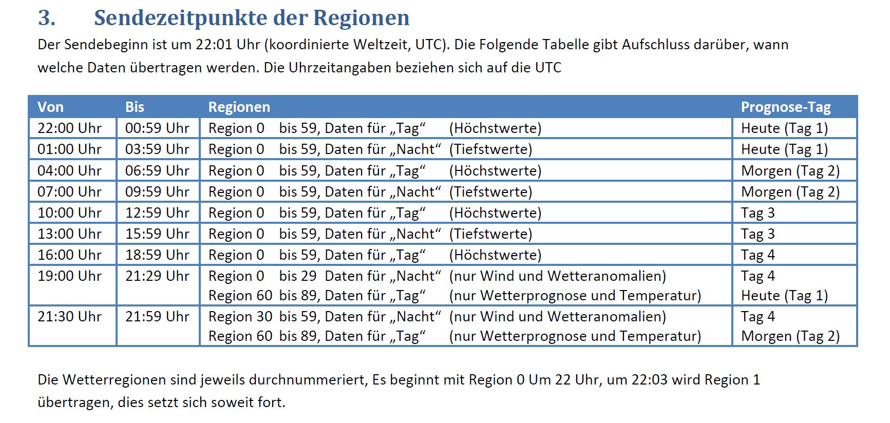

In einem Dokument steht, um welche Uhrzeiten für welche Regionen die
Wetterdaten gesendet werden. Es liegt daher eine feste Bindung vor.
von Thomas B. (t5b6_de) Benutzerseite
Es liegt definitiv eine Feste Bindung vor, diese ist an die UTC
gebunden.
Ich habe mal ein Screenshot von meinem dokument angehängt. Das Dokument
darf ich aus urheberrechtlichen Gründen jedoch nicht öffentlich
verfügbar machen.
Es handelt sich um eine Zusammenfassung aller Fakten und Daten, viel ist
auhc aus der HKW-Pdf kopiert.

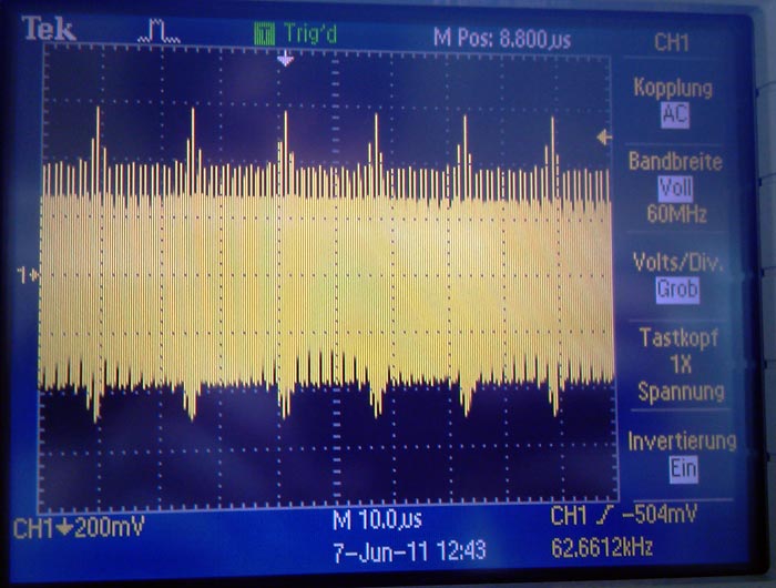

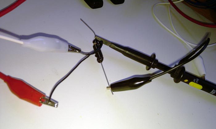

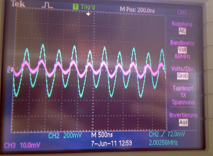

von Johannes O. (jojo_2)
Ich habe heute mal Versuche wegen den Timingproblemen gemacht. Also bin
ich an der Uni an ein Oszi und hab mal ein wenig gemessen. Probiert hab
ichs mit einem Atmega16, nachdem ich keine PICs habe. Der Takt war auf
1MHz (intern) gestellt.
Mir ist klar, dass dies nur Anhaltpunkte gibt und sich nicht komplett
auf den PIC übertragen lässt. Es ging mir nur um die Machbarkeit!
Zum Messaufbau:
Der Atmega wird mit 5V versorgt, Abblockkondensatoren wurden BEWUSST
weggelassen (mit ihnen funktioniert es NICHT). Die Leitungen wurden auch
etwas verlängert. Die Versorgungsleitung wurde um irgendeine Spule
(50µH) AUßEN herumgeführt, da ich keinen Ringkern finden konnte mit dem
man sowas normalerweise macht. An die Spule selbst ist an das Oszi
angeschlossen.
Bild 1: Dort ist dies zu sehen.
Bild 2: Oszi ist auf 200mV/Div eingestellt. Das Signal ist ca. 0.75V
stark. Die Schatten die zu sehen sind, sind die Unterschiede in der
Stromaufnahme je nach Befehl (hier z.B. RJPM im Vergleich zu vielen
NOPs). Interessant ist, dass das Signal 2MHz hat. Fallende und Steigende
Flanke die jeweils einen Impuls verursachen?
So ein Sinus kommt nur raus, wenn man die Spule dafür anpasst. Das muss
man einfach ausprobieren. Bei mehr Windungen wurde das Signal deutlich
schlechter! Ebenfalls bei weniger Windungen. (der genaue Verlauf ist ja
nicht wichtig, sondern nur die Frequenz sollte deutlich sein, daher ist
ein Sinus besser geeignet als das was "wirklich" passiert).
Bild 3: Rausgezoomt. Man sieht einzelne Peaks. Das sind die RJMP und die
kleineren Dinger sind die NOPs. Ich konnte dies Verifizieren indem ich
verschiedene Befehle ausgeführt habe, die jeweils zu anderen Bildern
führten. Dazu konnte ich auch die NOPs zählen (bei anderer Zeitbasis).
Bild 4: Nochmal direkt (violett) am Mikrocontroller abgegriffen. Man
sieht dass sich über die Spule nicht irgendwas anderes eingekoppelt hat,
sondern dass es sich wirklich um den Strom handelt. (man beachte auch
die Empfindlichkeit: 10mV/div zu 200mV/div, man erhält also mit der
Spule schöne Spannungen).
Meine Folgerung: Auch wenn dies nur ein Atmega ist der auch etwas mehr
Strom zieht: Ich denke dieses Vorgehen würde sich auch auf den PIC
übertragen lassen.
Ein schneller OPV sollte die Spannung um einen kleinen Faktor
verstärken, einen Komparator müsste man nachschalten der beim
Nulldurchgang umschaltet und dann könnte man einen Timer hochzählen
lassen bei jeder steigenden Flanke. Die genaue Formel zur Umrechnung
Flanken/Clocks muss man noch ermitteln (hat der PIC nicht einen internen
Taktteiler von 4?), wird daher also entweder 4 oder 8 sein. Verstärken
müsste man beim PIC vermutlich auch mehr, da er weniger Strom zieht.
Evtl. könnte man auch die Spule anpassen. Nach ein paar Minuten und 2
Versuchen hatte ich das Optimum gefunden, geht also recht flott.
So könnte man dann die einzelnen Take DIREKT zählen ohne Probleme mit
dem Jitter oder so zu bekommen.

von eProfi (Gast)
Ulrich:
> Alle Ortsdaten kommen immer zu einer spezifischen Zeit.
> Als Crypto-Variable kommt die Zeit also nicht in Frage, nur das
> Datum. Als Konstante kann noch was im Controller sein.
Du musst einfach nochmal alles durchlesen und verstehen.
Ich meint wohl, da werden nur ein Paar Bits verdreht oder so.
Wir analysieren die Daten schon seit geraumer Zeit und haben nur eine
vage Vorstellung davon, wie aus den 80 Bits die 22 entstehen.
Bin gerade dabei, den Stromverbrauch zu analysieren.
Was man klar sieht, ist der Ruhestromverbrauch von 0,2mA und Spikes von
unterschiedlicher Höhe (1,7 - 8,0 mA) mit 4MHz. Das Spikemuster ist sehr
unterschiedlich für verschiedene Befehle, aber die einzelnen Höhen
hängen von vielen Faktoren ab, z.B. wieviele Adress- und Datenleitungen
ihren Pegel ändern.
Der Peak von Q2 nach Q3 (siehe Figure 3.3 auf S. 16/98 im DS41236B) ist
mit 1,7 - 2,2 mA immer am niedrigsten.
Was auf jeden Fall klappt: den Takt aus dem Stromverbrauch abzuleiten,
d.h die Taktzyklen mitzuzählen, damit man weiß, wo man ist.
