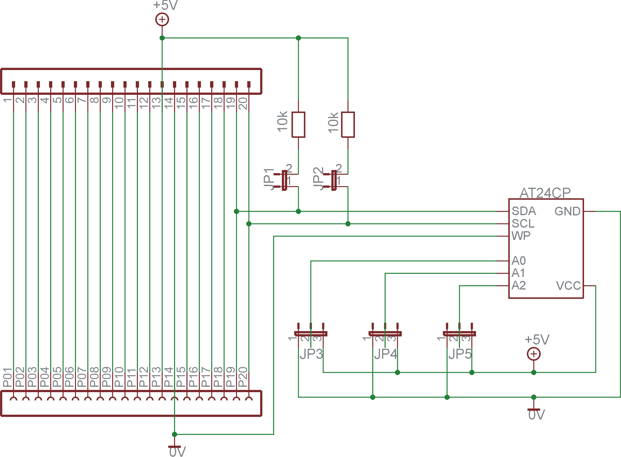

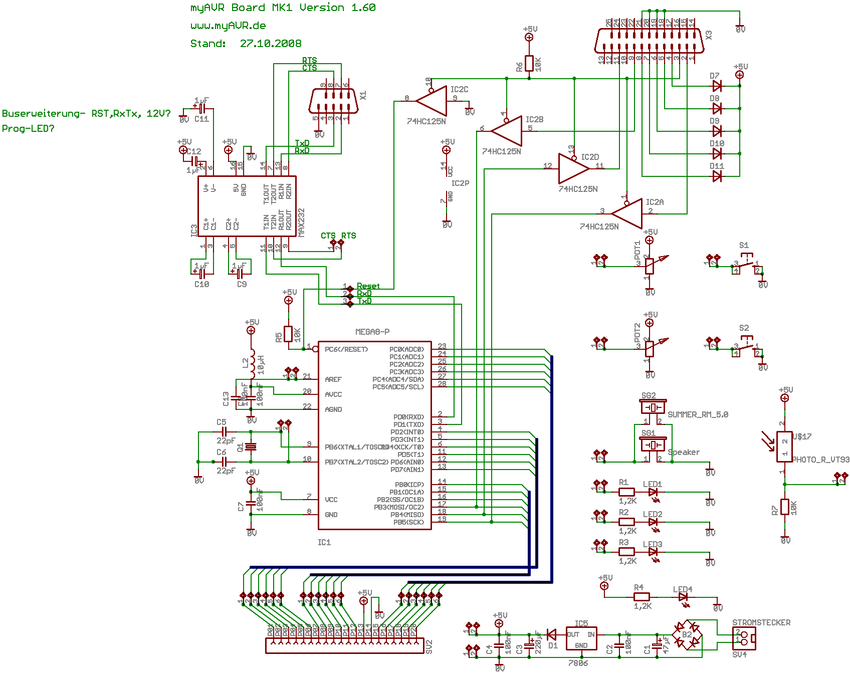

Hallo, Bascom Programm und schaltpläne sind angehängt. In diesem Programm läuft ein Timer ab, nach ablauf wird ein Relais geschaltet und ein Alarmton ausgegeben. Soweit funktioniert alles. Im Programm gint es eine Vartiable " C " je nachdem welchen Wert ich für C eingebe, wird dieser im Internen EEprom des Atmega 8 gespeichert, dieser Wert wird nach dem Reset aus dem EEprom geholt und der Timer starte von vorne. Programm funktioniert Tadelos, falls es jemand Brauchen kann Prog ist im Anhang. So nun zu meinem Problem, ich möchte diesen Wert nicht im Internen EEprom sondern im Externen I²C EEprom abspeichern, hat jemand evtl eine Idee wie ich das bewerksteligen Kann? EEprom ist ein 24C02 Lg Kai

Hallo Helfer, dieser Beitrag ist auch von mir, ist nun gelöst. Also auf das externe EEprom schreiben geht, aber wie binde ich das in das oben vorgestellte Programm ein?
Hallo habe den Bascom Code angehängt, Hardware ist die selbe. Habe das Programm geschrieben, weis aber nicht mehr weiter. Wie kann ich den Wert aus dem EEprom auslesen und als Variable C benutzen? Weis jemand wo das Problem im Programm liegt?? Fehlermeldungen habe ich keine.
statt I2crbyte Lesen , Nack 'Lese Wert aus EEprom so I2crbyte C , Nack Was versprichst du dir aber davon, externes EEPROM zu verwenden?

Hallo zusammen, So der EEprom läuft. Nun möchte ich statt dem 24C02 EEprom einen 14C02 EEprom (Chipkarte) Beschreiben und lesen. Das funktioniert nicht mit dem oben genannten Programm. Ich denke das die Adressen &HA0 und HA1 in diesem Fall nicht korekt sind, da ich als Ausgabe immer 255 habe, das bedeutet ja die Karte ist leer. Weis jemand von euch was die korekte adresse ist? Datenblatt der Karte habe ich angehängt. Vielen Dank schon mal.

Steht auf der ersten Seite: Es ist 0xA0

Hallo, habe die Karte richtig angeschlossen, SCL und SDA auf SCL und SDA VCC auf VCC Gnd auf Gnd und die anderen 2 auf Gnd Ist richtig oder? Karte hat 6 Kontakte die mittleren 2 sin nicht belegt daher auf Gnd Klappt nicht, bekomme immer 255
So nun funktioniert es, habe alles nochmal überprüft, war tatsächlich falsch angeschlossen. Vielen Dank
