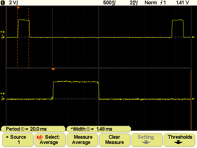

von Bastler (Gast)
Ralf schrieb:
> es kommt auf das Tastverhältnis an.
Da wäre ich mir jetzt nicht so sicher. IMHO legt die High-Dauer die
Position fest. Positionen -90° .. +90° entsprechen 1..2 ms.

von Ralf (Gast)
Da bin ich mir eigentlich sicher. Die Länge des Impulses legt natürlich
die Position fest. Die Positionen und die Zeiten sind dabei ungefähre
Werte. Ob dann die Periodendauer 20ms oder 23ms oder 18ms ist, ist
wahrscheinlich egal. Eine Position die der Servo bei 2ms und 20ms
Periode hat, hat er dann, denke ich mal, bei einer Periode von 22ms bei
2,2ms. Ich würde die Periodendauer von 20ms jedenfalls einhalten. Kost'
ja nix. :)

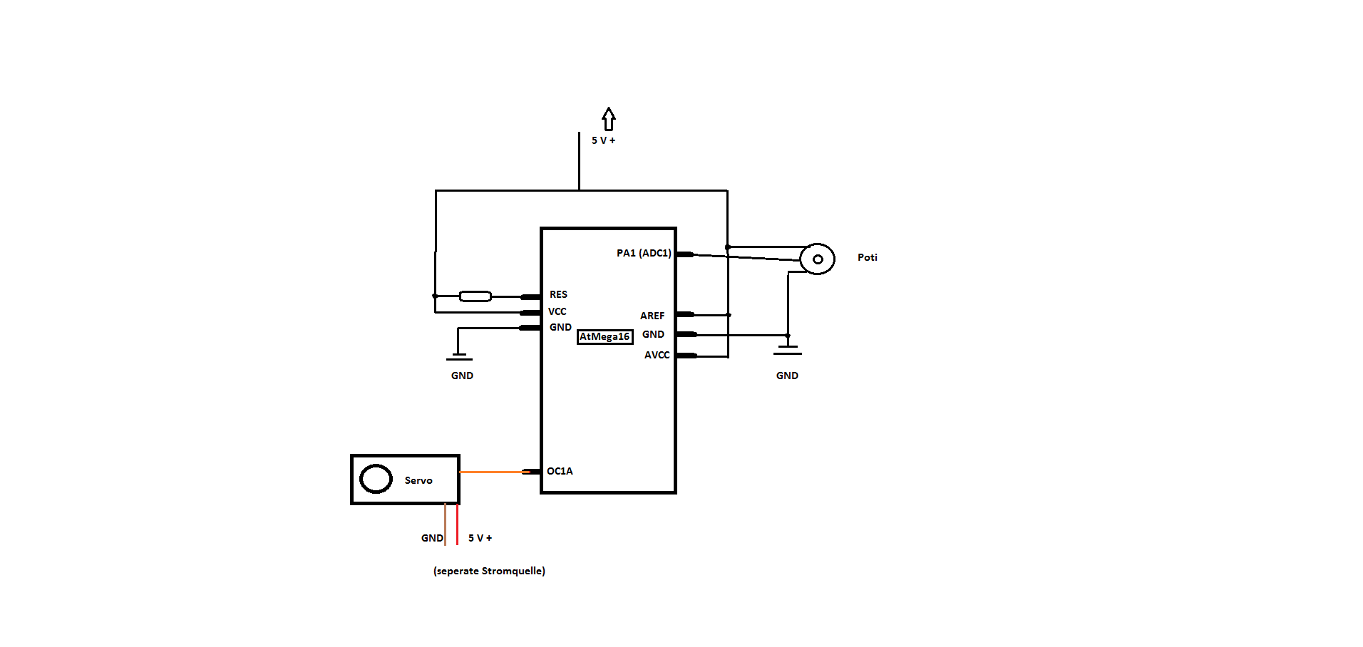

von Mic (Gast)
Ich hab jetz an den AREF-Pin 5V angelegt und jetz zittert der Servo ganz
komisch ! Vielleicht hilft das weiter !
Ich dachte er bezieht die Ref-Spannung intern ?
von Ralf (Gast)
Na, richtig anschließen musst du's schon!
Mic schrieb:
> ADMUX = (1<<ADLAR)|(1<<MUX0); // 8Bit ADC an PA1
=AREF ausgewählt.
Wie hast du das Poti angeschlossen? Welcher Wert?
Servo an der selben Spannungsquelle wie der Atmega? Nicht so gut! Ging
bei mir auch nicht, wenn ich gleichzeitig noch den Programmer
angeschlossen hatte.
von Mic (Gast)
Der Poti is an der selben Stromquelle wie der MC + an VCC Mitte an PA1
und - an GND ,
den Wert weiß ich nicht genau aber der selbe hat beim Attiny super
funktioniert
Der Servo hat - an GND des MC Mitte an PD5 und + am selben Netzgerät
aber nicht an VCC des MC

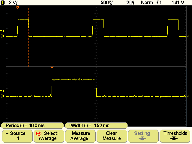

von Bastler (Gast)
Ralf schrieb:
> ... Eine Position die der Servo bei 2ms und 20ms Periode hat,
> hat er dann, denke ich mal, bei einer Periode von 22ms bei 2,2ms.
Nein, die Periodendauer spielt für die Position definitiv keine Rolle.
Habe gerade zwischen 10 und 40 ms Periodendauer probiert.
Die Bereichszuordnung ist natürlich 1..2 ms -> -45°..+45°
MfG
von Ralf (Gast)
Mic schrieb:
> jetz zittert der Servo ganz komisch
Tritt normalerweise auf, wenn der Strom nicht reicht. Evtl. stürzt auch
deswegen der Atmega ab.
Mach mal noch einen 'Startcode' rein. So in der Art:
LED an - Pause - LED aus
Wenns dann blinkt: Absturz -> Extra Spannungsversorgung für Servo.
von Mic (Gast)
Ich muss es jetz erst mal mit zwei verschiedenen Stromquellen versuchen
und dann guck ich mal !
Bis erher erstmal vielen vielen Dank für die Geduld :-)

von Karl H. (kbuchegg)
> 2,2ms.
No.
Die Pause ist relativ uninteressant.
Das einzige was die Servoelektronik interessiert ist die Dauer des
High-Pulses. Ob da jetzt nach dem Puls bis zum nächsten Puls 10, 12, 15
oder eben 20ms vergehen, das ist der Servoelektronik völlig egal. Das
hier immer wieder 20ms kolportiert werden hat einen ganz anderen Grund,
der mit dem Servo an sich nichts zu tun hat.
> ja nix. :)
Im Prinzip: ja.
Praktisch: doch, das kostet was (manchmal/meistens).
Das Problem ist, dass sich viele Servo-Anfänger viel zu stark auf die
20ms konzentrieren. Da werden dann Timer so eingestellt, dass die 20ms
stimmen und für den eigentlichen Servopuls bleibt keine oder kaum mehr
'Timer-Auflösung' übrig. Fazit: die 20ms stimmen zwar, aber man hat
keine Positionierauflösung mehr. Dabei interessieren die 20ms aber gar
niemanden! Es ist völlig unerheblich ob die stimmen oder nicht! Daher:
Zuerst darauf konzentrieren, dass man den 1 bis 2ms Servopuls gut und
einfach erzeugen kann und dann nachsehen ob man mit dieser Einstellung
hinten nach noch eine Pause bekommt, die sich irgendwo im Bereich von 5
bis 30ms bewegt.
Der Puls und seine Länge ist das Wichtige! Nicht die Pause hinten nach.

von Matthias (Gast)
Hier noch mal die Servosignal als Oszillogramm für 20 ms bzw. 20 ms
Periodendauer. Der Servo befindet sich jeweils in Mittelstellung.
Unten ist der in der oberen Spur markierte Zeitbereich vergrößert
dargestellt.

von Matthias (Gast)
Ralf schrieb:
> Nur mal so theoretisch:
Die ganze Theorie und Bemerkung auf
http://www.rn-wissen.de/index.php/Servos
bezügl. 10 ms Periodendauer bleiben Theorie
Praktisch führt auch ein mit z.B. 100 ms Periodendauer ein Puls von 1,5
ms zu Mittelstellung. Die Einstellzeit gegenüber 20 ms verdoppelt sich
etwa.
@Ralf
Hast du einen Servo, der etwas anderes macht?
Ralf schrieb:
> Die 20ms sind sicher historisch gewachsen (Fernsteuerung?) und stellen
> möglicherweise das Optimum der Leistungsausbeute dar (Stromverbrauch
> gegen Stellgeschwindigkeit, Haltekraft...)
Hat im Grunde damit immer noch nichts zu tun.
Es geht schlicht und ergreifend darum, dass man vom Sender zum Empfänger
die Pulse der einzelnen Kanäle nacheinander übertragen muss. Man hat ja
schliesslich nur eine Funkstrecke.
Und dann hat man  noch das Problem, dass der Empfänger in der Lage sein
muss, den ersten Puls eindeutig zu identifizieren.
ALso macht man dieses hier auf der Funkstrecke (bei 3 Kanälen)
Die langen Pausen zwischen den Pulsgruppen sind lang genug, so dass der
Empfänger eindeutig erkennen kann, dass jetzt eine neue Gruppe anfängt.
Die Pausen zwischen den Pulsen reichen dazu nicht aus.
Der Empfänger reicht einfach jeden Puls, so wie er ihn bekommt auf den
richtigen Ausgang weiter. Mehr tut er nicht. Die lange Pause sagt ihm,
wann er beim ersten Kanal anfangen muss und die Pausen zwischen den
Pulsen sagen ihm, dass jetzt der nächste Kanal kommt.
Und wenn man sich das jetzt aus Sicht eines einzigen Kanals ansieht
                  ungefähr 20ms
dann stellt man fest, dass jedes Servo ungefähr alle 20ms einen neuen
Puls bekommt. Daher kommen die 20ms.
Kanal 1
Kanal 2
Kanal 3
Wie das technisch im Empfänger gemacht wird/wurde, hat Hannes ja schon
beschrieben. (Schieberegister und RC Glied, welche sich auflädt, wenn
das Signal auf Low ist. Ist es lang genug auf low, dann überchreitet die
Spannung am RC-Glied eine Grenze und setz das Schieberegister zurück.
Ganz einfach). Die 20ms haben also erst mal nichts mit dem Servo selber
zu tun, sondern kommen vom Synchronisiermechanismus mit dem sich der
Empfänger mit dem Sender synchronisiert um die Pulse auf der Funkstrecke
wieder den Servoausgängen zuordnen zu können.
Wenn ein Sender nur 4 Kanäle überträgt, dann ist die Zeit für 1
Impulstelegramm kürzer als wie wenn der Sender zb 12 Kanäle überträgt.
Beliebig hoch kann man mit der Anzahl der Kanäle daher auch nicht gehen,
weil dann ganz einfach zu wenige 'Updates' in der Sekunde über die
Funkstrecke kommen und sich das dann in merkbaren Verzögerungen
bemerkbar macht. Aber ob die Pause hinter einem Impulstelegrom jetzt 10
oder 12 oder 15ms lang ist, ist egal. Sie muss nur lang genug sein, dass
das RC-Glied im Empfänger mit Sicherheit die Schwelle überschreitet,
damit das Schieberegister zurückgesetzt wird.
Für das Servo an sich, spielt diese Pause daher überhaupt keine Rolle.
Und es ist auch klar, dass zb bei einer senderseitigen Übertragung von
10 Kanälen die Pause beim Servo(!) (nicht beim Empfänger) länger ist,
als wie wenn der Sender nur 4 oder 6 oder 8 Kanäle überträgt. Denn die
Pause auf der Leitung zum Servo ist ja die Summe aller Pulslängen plus
die Länge der Synchronisierpause. Die Summe der Pulslängen hängt aber
von der Anzahl der Pulse (und natürlich deren Länge) ab.
Und daher sind die 20ms bei einer Servoansteuerung so ziemlich das
Unwichtigste überhaupt. Eine kleine Pause hinter dem Puls sollte sein,
damit die Servoelektronik ihre Kondensatoren die im Regelmechanismus
stecken auch wieder entladen kann, aber diese Pause braucht keine 20ms
zu sein.
von Hannes L. (hannes)
Ulli B. schrieb:
> Um die Impulse von 8 Steuerkanälen plus Syncro-Pause zu übertragen waren
> wenn alle 8 Kanäle auf maximum stehen 8*2ms+4ms=20ms nötig.
> Bei einer 2-kanaligen Fernsteuerung wurde der Syncro-Impuls jedoch von 4
> auf ca.16ms verlängert. So dass wieder für jedes Servo eine Impulspause
> von ca 20ms erreicht wird.
Ja sicher doch, bei weniger Kanälen wurde die Sync-Pause verlängert um
wenigstens halbwegs an die 20 ms heranzukommen. Tut mir leid, dass ich
das nicht extra betont habe.

von Mic (Gast)
HI ! war jetz ne Zeit lang nicht mehr dran hab aber jetz mal ne einfache
Zeichnung gemacht sowie alles angeschlossen ist !
Dann noch mein Code ! da ich denke das meine Berechnungen nicht ganz
stimmen oder etwas anderes nicht stimmt wäre es nett wenn ihr mal
drüberschauen könntet :-)
Danke

von Klaus W. (mfgkw)
Jedenfalls stimmt die Formatierung nicht :-)
von Mic (Gast)
Ja hab gerade gemerkt das meine Zahlen bissl dumm waren habs geändert in
> da ich denke das meine Berechnungen nicht ganz stimmen
dann zeig doch mal deine Berechnnugen.
Im ganzen Thread gibt es ja von dir mitlerweile einen ganzen Haufen
Zahlen. Nur die wichtigste ist nicht dabei: Wie schnell wird dein µC
getaktet?
(PS: Es ist immer gut, wenn man die Dinge stufenweise in Betrieb nimmt.
Wenn du gleichzeitig ADC und PWM in Betrieb nimmst, und nichts
funktioniert, dann weißt du nicht, ob das Problem beim ADC oder beim PWM
liegt. Ersetz doch mal deinen Wert, denn du vom ADC bekommst durch fixe
128 (also Poti-Mittelstellung). Dann muss das Servo in Mittelstellung
fahren. Wenn es das tut, dann weißt du, dass deine PWM richtig ist. Zum
Gegentest auch mal andere Werte als 128 probieren. Klappt die PWM dann,
kann man den ADC mit dazu nehmen. Wenn es dann nicht klappt, weißt du,
dass das Problem diesmal beim ADC liegt, denn die PWM hast du ja schon
getestet.
Programme immer so aufbauen, dass man möglichst Einzelkomponenten zum
Testen hat, die von nichts anderem abhängen!
> getaktet?
Ich nehms zurück.
Irgendwo mitten drinn stand mal 16Mhz.
Sowas schreibt man sich immer entweder als Kommentar oder gleich als
#define F_CPU 16000000
in den Quelltext hinein. Denn in einem Jahr weißt du nicht mehr, auf
wieviele Mhz die Konstanten damals gerechnet wurden.
Wenn ein OCR Wetr von 62 ca 1ms ist, wie lange dauert dann ein PWM
Zyklus, wenn du einen TOP Wert von
   ICR1 = 40000; // Timer Top
hast?
Und genau deswegen lässt man sich solche Sachen vom Compiler ausrechnen
#define F_CPU 16000000UL
#define VORTEILER 256
#define MS_1  (uint16_t)(  1 * F_CPU / VORTEILER / 1000 )
#define MS_20 (uint16_t)( 20 * F_CPU / VORTEILER / 1000 )
  ICR1 = MS_20;    // 20 Millisekunden
    Value = 127;   // probehalber, kommt später vom ADC
    OCR1A = Value * MS_1 / 256 + MS_1;
(Optimizer einschalten, damit der die Taktberechnungen gleich
wegoptimiert. Das dein µC auch wirklich mit 16Mhz rennt, hast du
kontrolliert? Spannungsversorgung vom µC und Servo sind ausreichend
dimensioniert? Blockkondensatoren hast du an den Versorgungspins des
µC?)
von Mic (Gast)
Wahnsinn !!! :-)
Dir muss ich einfach mal danken weil genau so stelle ich mir eine gute
Hilfestellung vor wirklich damit kann ich nämlich etwas anfangen !
Da ich einfach noch nicht die Erfahrung habe ! Ich setze mich mal dran
und dann nerv ich euch weiter ;-) !
von Mic (Gast)
So hab jetz mal alles so geändert und funktioniert eigentlich alles
einwandfrei :-)
Irgendwie hab ich die ganze Zeit mit diesen 16 Mhz gerechnet, ja sehr
doof von mir da ich kein Quarz habe danke nochmal für den Hinweis.
