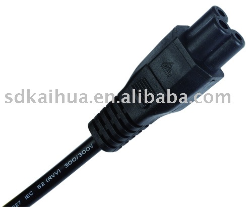

Wie heisst dieser 3-Polige Stecker an Laptopnetzteilen
Gast #2218370
Ich will mal mein Laptopnetzteil tunen und das unnoetig starre und dicke
Netzkabel ersetzen.
Leitung: Silkonkabel 2x0,75 Conrad 603179
Eurostecker: Conrad 624003
Nur dieser verflixte 3-polige Stecker ist nirgends aufzutreiben.
Herstellerspezifisch kann er nicht sein, zumindest ist er bei Dell und
Acer vorhanden.
Hier ist ein Bild:
http://img.alibaba.com/photo/358069971/Power_plug_for_laptop_computer.jpg
Wie heisst das Ding? Und wo gibts das in DE zu kaufen?
Gast #2218410
@spess: Danke, das hat mich jetzt weitergebracht.
@elmo: Ja, das ist aber nur das komplette Kabel. Ich will den Stecker an
mein eigenes Kabel dranmachen.
Der Stecker ist also auch unter den Namen TC09 und C5 bekannt. Leider
bringt selbst eine Google Bildersuche nur angespritzte Versionen und
Adapter auf Kaltgeraetebuchse zutage. Das einzige was es gibt ist sowas:
http://www.china-powercords.com/products/C5-connector-682670.html
Also gibts wohl nur die Moeglichkeiten: selberschnitzen oder den
Originalstecker zerpfluecken und nachher irgendwie zusammenkleben :/
