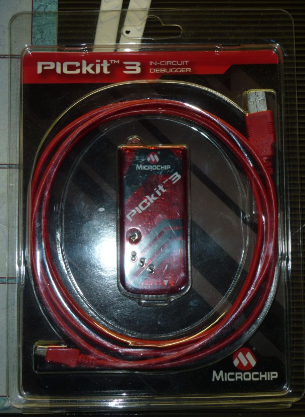

Beim PIC-Kit 3 wäre das ja alles gegeben, oder? Wie ist das Ding so zu
bewerten, kann man damit anständig arbeiten? Den Preis von ca. 60$ finde
ich in Ordnung.
Also was ist eure Meinung dazu? Was wäre geeignet?

Das PicKit3 ist die empfohlene Low-End Standardlösung.
Für größere Projekte darf es dann ein ICD3 (ca 200€) sein, der ist
deutlich schneller - auch dank USB 2.0 High Speed (480 MBit/s) Anbindung
(das PicKit3 kann nur Full Speed 12 MBit/s).
Das RealIce (ca 500-700€ je nach Ausstattung) ist nochmals schneller und
hat die Möglichkeit eines zusätzlichen Real Time Execution Traces über
Portpins, SPI oder bei den PIC32 im TQFP100/BGA121 den dort vorhanden
Trace Port. Außerdem wird für ICSP ein differentielles Line-Modul
angeboten, sodass der ICSP mit höherem Takt gefahren werden kann.
Ich sag mal so: Das RealIce brauchst Du nicht. Über das ICD3 kannst Du
nachdenken. Ich habe es und möchte es nicht mehr hergeben.

Also sind die 20€ mehr nur für das Testboard oder? Der Programmer ist
der selbe?
Danke schonmal für die Antworten!
von Dario B. (abcd)
der programmer ist der geleiche; beim pickit3 debug express ist noch ein
2m langes rotes usb-kabel, eine cd mit mplab samt compilern und
beispielen für das ebenfals beiligende demo-board dabei.
