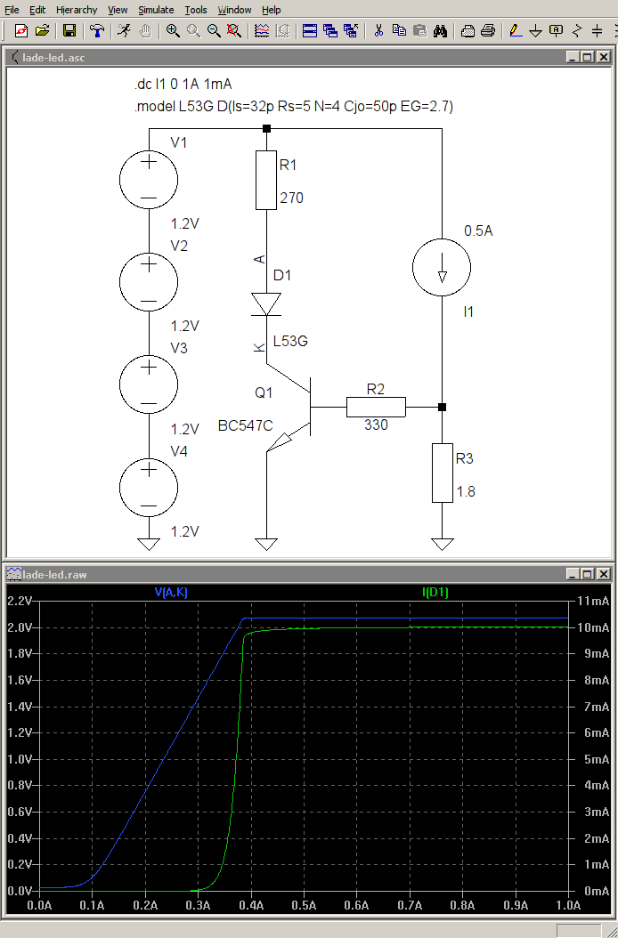

von whiterock (Gast)
LED soll beim aufladen leuchten. ich habe eine batterie deren + und -
pol an einem handy aufladegerät angelötet sind. das ladegerät zieht
500ma bei 5V. ich möchte eine led haven die nur dann leuchtet wenn
geladen wird(wenn nicht läuft ja kein strom). ich kann aber den draht
nicht einfach so auftrennen und die LED dazwischen tun, denn sie haltet
nur 2,1 V bei 15ma aus! ich hab da so ne idee mit nem relay aber bis
jetzt kamen dann immer beim ladegerät 7 statt 500 ma an (ganz seltsames
phänomen, liegt wahrscheinlich bei mir)
Danke im vorraus,
whiterock ;-)

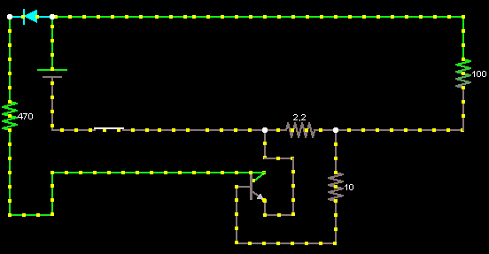

Musste nun leider feststellen, dass beim Widstand von 470 Ohm keine
Spannung abfällt, also läauft auch kein Strom. Noch einmal die komplette
Schaltung im Anhang
von MaWin (Gast)
Bei 100 Ohm fliessen ja auch keine 500mA
sondern nur 50mA, also ist die LED zu
Recht aus.
Bei 10 Ohm Last wird die LED leuchten.

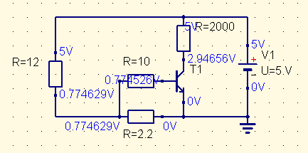

Und ich grad gemessen:
Es fließen tatsächlich 500ma (ich verwende Camelion 1100 mAh)

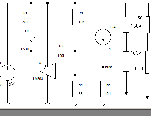

von MaWin (Gast)
> Kann man diese 1,1V minimieren
Sicher, aber mit mehr Aufwand, z.B. einem Operationsverstärker-IC,
und dir das zu erklären, ist doch zu mühselig.
Da kann man dir nur eine WebSeite geben:
http://www.elektronik-kompendium.de/public/schaerer/i_sens.htm
Einstellen auf (unter) 500mA, und an den Ausgang des OpAmps deine LED
mit 470 Ohm Vorwiderstand. Nur eignet sich der LF355 nicht so gut für
5V, man müsste einen Rail-To-Rail OpAmp wie TS912/AD820 nehmen.

MaWin schrieb:
    |   470R           Handyladegerät
    |    |  LED           |  -
Batterie         |        |
 -  |      BC547 >|--10R--+
    |           E|        |
    +------------+--2.2R--+
Basis und Emitter (samt den Widerständen) gehören vertauscht ansonsten
liegt der Emitter höher als die Basis, was nicht wirklich was bringt.
Außer es wird ein PNP Transistor verwendet.

von ya (Gast)
    |   470R           Handyladegerät
    |    |  LED            |  -
Batterie          |        |
 -  |    +--10R--|< BC547  |
    |    |       E|        |
    +----+--2.2R--+--------+
Also so die korrigierte Version von oben mit BC547 (NPN)
von MaWin (Gast)
Korrigiert ?
Ruiniert.
Bau beide mal spasseshalber nach.
von ya (Gast)
Habe jetzt schnell simuliert und meine Version funktioniert. Akku und
LED habe ich durch einen Widerstand ersetzt.
Sorry für die vielen Nachkommastellen. Wo kann man das im QUCS
umstellen, für die DC Arbeitspunktberechnung ?
mfg
von ya (Gast)
Oh mein Gott. Er will ja mit der Batterie das Ladegerät betreiben.....
Tut mir Leid!! Dann stimmt naturülich deine Version.

@whiterock:
Die Schaltung von MaWin funktioniert bestens, auch mit 4 Akkuzellen à
1,2V. Dann leuchtet die LED eben ein klein wenig schwächer.
Ich habe die Schaltung mal mit leicht angepassten Werten simuliert (s.
Anhang). Zwischen 0,3A und 0,4A Ladestrom steigt der LED-Strom von 0 auf
10mA. Bei höheren Ladeströmen bleibt der LED-Strom konstant. Sogar die
LED-Spannung stellt sich auf die erwarteten 2,1V ein. Was will man mehr?
Ich habe den den Basiswiderstand von 10Ω auf 330Ω erhöht, da dies an der
Funktion der Schaltung praktisch nichts ändert, der Basisstrom aber auch
bei Ladeströmen >500mA in erlaubten Grenzen bleibt.
Könnte es sein, dass du den Transistor vielleicht schon getötet hast und
die Schaltung bei dir deswegen nicht funktioniert?

Achso, das ist das Problem. Ich habe den langen Thread nur überflogen
und das wohl übersehen.
Ok, dann vielleicht doch der Komparator, den Harald im anderen Thread
vorgeschlagen hat:
  Beitrag "Re: Das perfekte Relais"
Bei einem Shunt von 0.1Ω gehen nur 50mV verloren. Sollte das immer noch
zu viel sein, kann man den Shunt auch noch ein Stück kleiner machen,
genau muss das Ganze sowieso nicht sein (deswegen tut's als Komparator

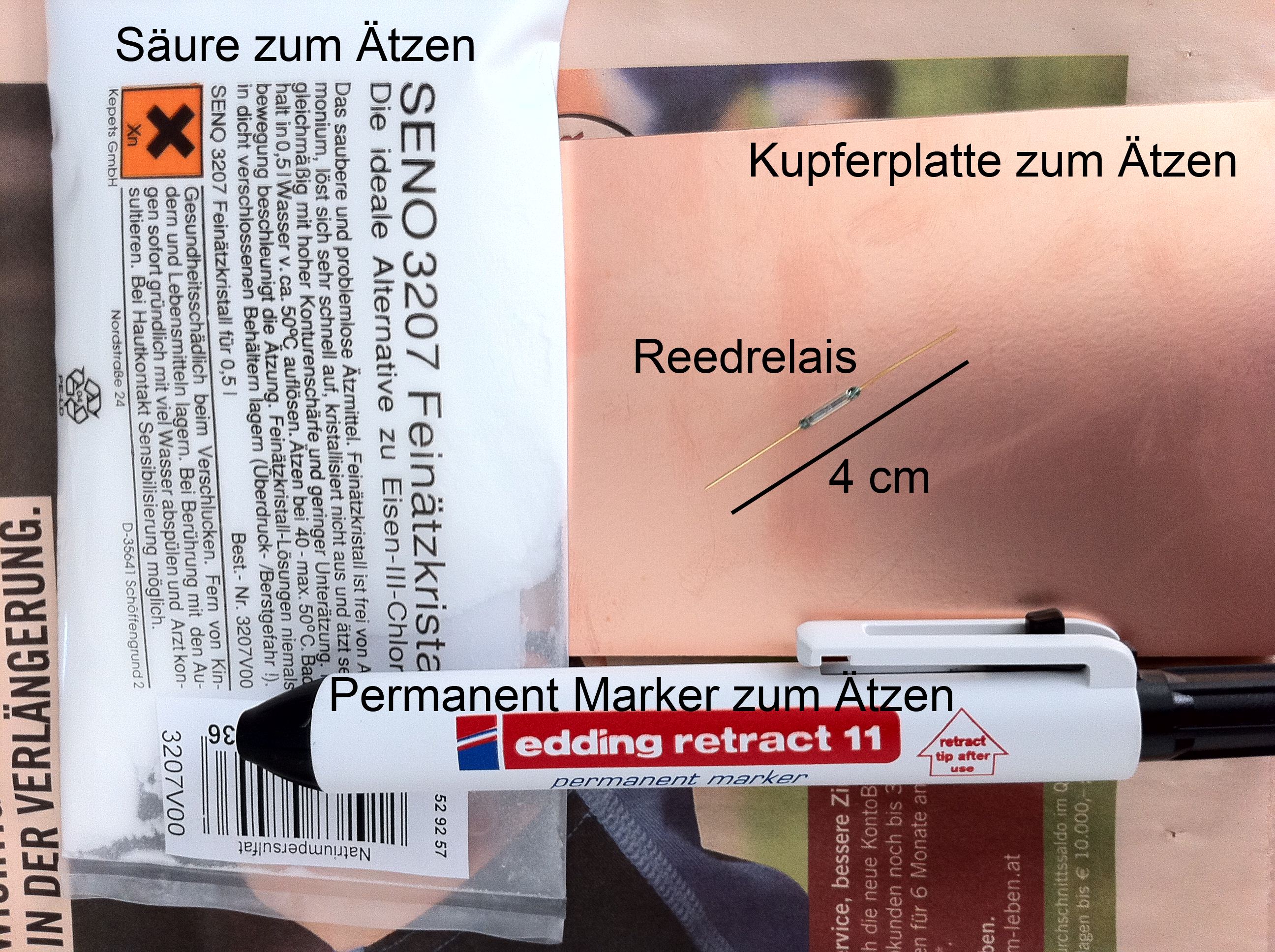

Okay. Ich habe nun ein kleines reedrelais gekauft. Könntet ihr mir
eklären wie ich es damit schaffe, diese ganze halbleitertransitor sache
ist mir zu komliziert :-). Ich hab ein kleines Foto von den sachen die
ich mir gekauft habe, hochgeladen. Also ich mache würde es dann so
machen:
Batterie+ > Spule um Reedrelais > iPhone > Batterie-
Wenn nun Strom fließt schliesst sich das Reedrelais und die LED
leuchtet...
Wie viele Windungen brauch ich den Nun um das Reedrelais im Anhang und
bei welcher Drahtdicke (kupferdraht)?
Ich bin Reedrelais-Neuling, aber wenns funktioniert kauf ich mir ne
1000er Packung
mfg Whiterock

Hast du eine Typbezeichnung von dem Reed-Kontakt? Dann findest du sicher
auch ein Datenblatt dazu, in dem die Ansprechempfindlichkeit angegeben
ist. Oft ist diese in AT (Ampere Turns) angegeben, so dass die Anzahl
der benötigten Windungen leicht abgeschätzt werden kann.
Ansonsten kannst du natürlich auf gut Glück mal 50 oder 100 Windungen
draufwickeln und schauen, bei welchem Strom der Kontakt anzieht. Daraus
kannst du dann die Windungszahl für die gewünschten 400mA hochrechnen.

Ich hab das hier gefunden, seh aber nicht wie viele Windungen:
http://www.produktinfo.conrad.com/datenblaetter/500000-524999/503800-da-01-de-Reedschalter_6_5mm.pdf
Nochmal die Daten:
Spule: wdg=? u=5V i=500mA
Reedkontakt: u=2-3V i=20mA
mfg Whiterock

von HildeK (Gast)
Im Datenblatt steht: 10...30AW Erregerstrom.
Du hast 0.5A Strom, den du detektieren willst. Dafür benötigst du dann
20...60 Windungen eines Drahtes um den Reedkontakt. Worst Case also 60
Windungen und wenn der Strom in der Praxis auch mal etwas kleiner wäre,
so bist du mit rund 80 Windungen auf jeden Fall auf der sicheren Seite.
Als Draht nimmst du Kupferlackdraht, so dick wie möglich, aber die 100
Windungen musst du auf dem Reed-Körper unterbringen. Ich würde mal mit
Fädeldraht beginnen ...
Über den Kontakt schaltest du deine LED ein bzw. aus.
Dass der Ansprechstrom für diese Schaltung nur recht grob definiert ist,
sollte dir klar sein: irgendwo zwischen 100mA und 400mA wird das Relais
anziehen.

Schau dir das Bild von Yalu an:
Beitrag "Re: LED soll beim aufladen leuchten"
Durch den Spannungsteiler R3 und R4 hat er sich eine Art
Referenzspannung (von ca. 32mV) geschaffen die am positiven Eingang
anliegt.
Durch den Strom der durch den Shunt R5 fließt fällt an ihm eine Spannung
ab die zum negative Eingang (-) geleitet wird.
So lange der Strom am negativen Eingang kleiner als die 32mV am
positiven Eingang ist geht der Ausgang gegen High (0V) und damit
leuchtet die Diode nicht.
Wenn die Spannung am negativen Eingang höher als 32mV ist geht der
Ausgang auf Low und die LED leuchtet.
Der Ausgang ist bei ihm auf den Eingang rückgekoppelt, das ist eine
Hysterese. Der OpAmp zieht seinen positiven Eingang weiter runter.
Du kannst auch den sehr günstigen LM358 dafür nehmen.
Die Schaltung funktioniert, ist einfach aufgebaut und spart Strom.

GND ist aber ganz nahe an 0V.
Ist LM358 ein OpAmp? Auf welche Werte muss ich beim OpAmp achten? mA?
mfg Whiterock
von Mike J. (emjey)
Also es gibt Rail to Rail OpAmps die sind sehr gut und auch recht teuer.
So einen brauchst du aber nicht.
Der LM358 ist ein normaler Standard-OpAmp den man für langsame
Regelungen verwenden kann.
Der LM393 ist ein Komperator und kann seinen Ausgang nur nach Masse
ziehen, ist dafür aber sehr schnell.
(er ist bei Reichelt 1 cent billiger als der LM358)
Nimm den LM393, bei dem LM358 glimmt die LED vielleicht dauernd.
Der Strom ist relativ egal, es reichen ja wenige mA damit eine LED
leuchtet.

Neue Probleme: In der angehängten Skizze eines Schaltplans, seht ihr den
Aufbau sowie ihr gerade vor mir ist. Das Problem ist -> die 150kO und
die 100kO erzeugen 2V. Sobald ich aber eine Last (0.5A - in schaltplan
enthalten) verwandeln sich die 2V in 4,6V. Für Elektronik Anfänger sind
solche Phänomene einfach nur seltsam, aber für euch Elektronik Profis
bestimmt ein bekanntes Problem, oder so :-D
Bitte um Hilfe!
mfg Whiterock
von tststs (Gast)
vermutlich schwingt da was--> oszi ranhalten
