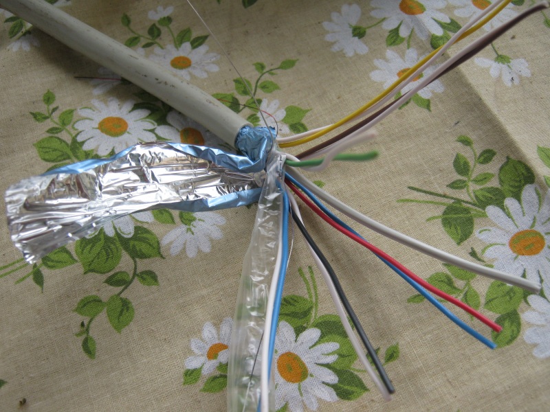

Nun hätte ich gern eine abgeschirmte LoopAntenne.
Da die Sache mit dem Abschirmen doch immer schwierig ist kam ich auf die
Idee ein ISDN (Telekommunikationskabel) Kabel zu verwenden, da dieses ja
intern schon geschirmt ist.
Insgesamt hat das Kabel 12 Adern wovon immer 2 verdrillt sind,
so dass innerhalb der Verdrillung alle ca. 5cm wieder neu begonnen wird.
Zur Auswertung der Signale mit dem Osci habe ich ein kleines Breadboard
mit nem INA 118 parat .
Ich dachte nun, ich könne aus dem Kabel nun eine "Shielded Loop" machen.
Selbst dabei gäbe es mehrer Möglichkeiten.
1. ich verbinde am Ende und Anfang der Schleife immer den ankommenden
Draht mit dem Weggehenden und habe anschliessend einen Loop aus
6 Windungen.
2. Ich verbinde alle Abgehenden Kabel parallel und adequat auch alle
ankommenden. Es Resultiert eine Spule mit 1 Windung aber mehr Kupfer
3. Ich kombiniere 1. und 2. und nehme eine Windung als Auskoppelspule
und schliesse diese dann an meinen INA an.

IMHO ist die Version 1 dir richtige. Dazu kommt dann noch ein
Kondensator, um die Antenne als Schwingkreis auf Resonanz abzustimmen.
Die Abschirmung darf nur an einem Ende angeschlossen sein, damit sie
nicht als kurzgeschlossene Sekundärwicklung arbeitet.

Sechs Windungen sind etwas wenig - das parallelschalten der Leitungen um
den Querschnitt zu erhöhen und den Widerstand zu verringern bringt in
dieser Größenordnung auch nichts, das macht man schließlich um das
thermische Rauschen zu verringern - die SNR zu verbessern.
Und bei nur einer einzigen Windung wird es schwer in den Sub-VLF-Bereich
vorzudringen - auch mit sechs Windungen ist das wie schon erwähnt nur
suboptimal möglich.

...eine E-Feld-Abschirmung lässt sich bei solch einer Spule auch einfach
mittels Kupferfolien-Klebeband nachrüsten - und Du wärst nicht auf die
(sehr geringe Anzahl von) sechs Windungen beschränkt.

Gast #2225818
Hallo!
wo sind bitte 12 Adern? Das Bild zeigt 14!
Bei solchen (Empfangs-)Experimenten würde ich alle Windungen in Reihe
schalten und jede damit entstehende Anzapfung an eine Buchse legen oder
über einen Stufenschalter umschaltbar machen. Da ist die Windungszahl
und auch die Auskopplung sehr variabel.
Abschirmung: unbedingt BEIDE Enden des Schirms verbinden und auf Masse
legen. Um eine Kurzschlusswindung zu vermeiden, in der Mitte des Ringes
diesen Schirm elektrisch auftrennen. damit ergeben sich zwei "halbe"
Windungen, deren magnetiische Komponenten sich aufheben.
(Firma: Nisch-Aufzüge) Persönliche Seite #2225916
Es gebe zudem das Kabel mit bedeutend mehr Adern.
Auch gibt es mehrfachgeschirmt siehe KAT 7. Da könnte man einen Schirm
am einen Ende auflegen den Anderen am Anderen. Ohne den Mantel zu öffnen
gäbe das eine kompensierte Doppelschirmung.
Eine Windung würde ich immer zur galvanisch getrennten Auskopplung
freihalten.
alternativ mit einer separaten geschirmten Windung magnetisch
auskoppeln.
Radius möglichst gross.
Auch kann man gleich die ganze Trommel als VLF LOP testen.

OP #2226432
citb schrieb:
> Mit 12 Adern kann man wohl doch 12 Windungen machen.
> citb
Oh ja .. vollkommen korrekt ...
da habe ich falsch geschätzt, da ich es nur in der Vorstellung hatte
und mir nicht die Zeichnung gemacht hatte.
Desweiteren möchte ich mich für die guten Beiträge bedanken.
