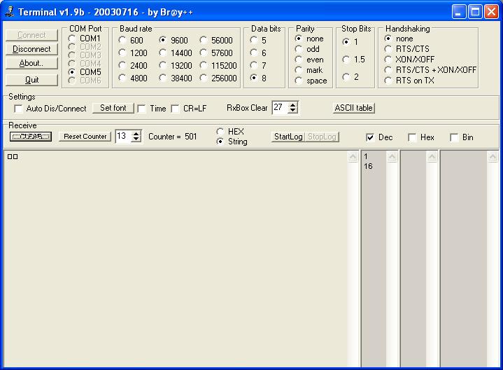

von Tino B. (tino85)
also das habe ich jetzt mal versucht...
int *s = 0;
void uart_puts( const char *str )
  while( *str != '\0' )
    uart_putchar( *s++, NULL );
int main()
  USART_Init(MYUBRR);
  stdout = &mystdout;
  char Buffer[20];
  int i = 5;
  sprintf(Buffer,"Wert: %d\n",i);
  uart_puts(Buffer);
  while(1) {
22
sorry, für die blöde frage, aber ist es richtig das du der uart_putchar
*s++ übergibst? was soll da den hochgezählt werden? versteh ichs nur
nich, oder müsste es
     uart_putchar( *str, NULL );
heißen?
Aber wenn ich es mit *str versuche, kommen bei mir im Terminal nur
endlos viele 1er an. Er scheint das Stringende \0 nie zu sehen...
Und wenn ich es versuche indem ich global die Variable
*s = 0;
deklarier, um keine Fehlermeldung für *s++ zu bekommen, sehe ich im
Terminal auch einen endlos String, aber Hauptsächlich aus 0ern
bestehend. Zwischendurch kommen einige andere Zahlen, aber nie die 5,
die ja eigentlich zu erwarten gewesen wäre, da sie ja dem string mit
übergeben wurde....
Mache ich da irgendwas grundlegend Falsch, oder was ist da los?
Vielen vielen Dank für eure bisherigen und hoffentlich noch folgenden
Beträge! :)
Tino
Hallo Klaus,
selbstverständlich habe ich es auch mit *s++ versucht, aber das mag mein
Compiler nicht!
../Projekt5.c:31: error: 's' undeclared (first use in this function)
Daher auch die Deklaration von s. Und global, weil da macht man am
wenigsten falsch hab ich gelernt.
Ich müsste doch eigentlich den String weiterzählen. Also so:
     uart_putchar( *str++, NULL );
und nicht *s++, oder?
Aber da kommt bei meinem Terminal nur eine 1 und eine 19 an...
Der gesamte Code siehe Anhang.
Tino
Ich meine, das 2 Zeichen ankommen.
Dezimal 1 und dezimal 19.
Als ASCII-string natürlich nur symbole...
Edit:
Ok, das selbe Problem wie ursprünglich.
entferne ich die Variable aus dem String, also:
  sprintf(Buffer,"Wert: X\n");
dann sehe ich im Terminal "Wert: X"
mit Variable funktioniert das aber irgendwie nicht...
OK, kommentiere ich die Zeile für die Stop Bits aus,
//sbi(UCSR0C,USBS0);            // Stop Bit
bekomme ich immernoch keine vernünftige Anzeige, aber anstatt 1 und 19
bekomm ich 1 und 16. Siehe Screenshot.
