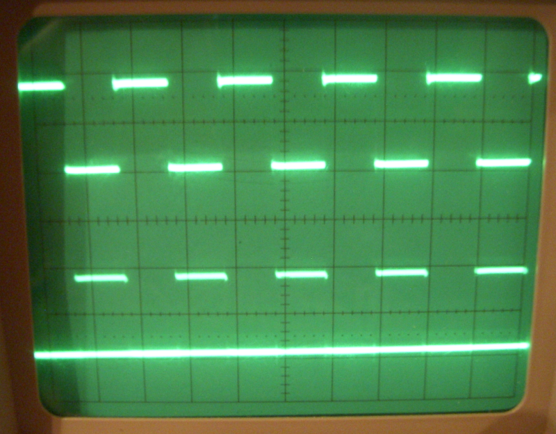

Also Probierte ich Variante 2. Da Frage ich einfach den Status vom
OC1A-Pin ab und steuere entsprechend entgegengesetzt den anderen Ausgang
an. Doch auf dem Oszilloskop sieht das nicht gerade optimal aus (siehe
Anhang). Oben das nicht invertierte PWM vom OC1A, unten das Invertierte.
Es ist zwar ein korrektes Muster zu erkennen, doch ich vermute mal meine
Funktion funktioniert nur bei jedem zweiten Durchlauf korrekt.
Hat jemand eine Idee, wie ich das problem lösen könnte? Irgendwie müsste
ich herausfinden, ob der Timer gerade am hoch- oder am runterzählen ist,
aber ich vermute mal das ist nicht möglich?!
Vielen Dank schonmal.

von MWS (Gast)
Das liegt daran, daß beide Male Led1 angesprochen wird, und Variante 1
dann gleich Variante 2 stört. Nimm' das Toggle raus und das Signal wird
ok sein.

von MWS (Gast)
Urban B. schrieb:
> Das Signal sieht dann trotzdem so aus wie im Bild zu sehen.
Nur auf 'nem ATM32 überprüft :D
Dir ist schon klar, daß aufgrund der Interruptlaufzeit besonders kleine,
als auch große Werte nahe ICR1 zu einem falschen Auslösen der ISR führt

von MWS (Gast)
Mal die Oszi-Kanäle tauschen und nochmal probieren.
Bei Phase-Correct-PWM können Interruptauslösungen sehr nah beieinander
liegen, bei OCR1A = 5 löst der Int jeweils bei 5 beim Runterzählen und
Raufzählen aus. Mit Prescaler 1 liegen da 12 Takte dazwischen
(Zählerstand 0 eingerechnet). Meine ISR benötigt für die komplette
Ausführung 12 Takte. Wird der OCR1A-Wert noch kleiner, dann erfolgt die
Auslösung schneller als de Abarbetung. An der oberen Grenze bei ICR1
entsteht das gleiche Problem.

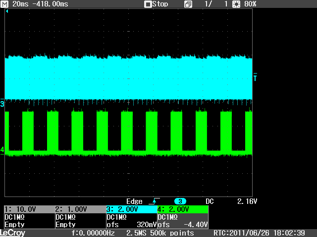

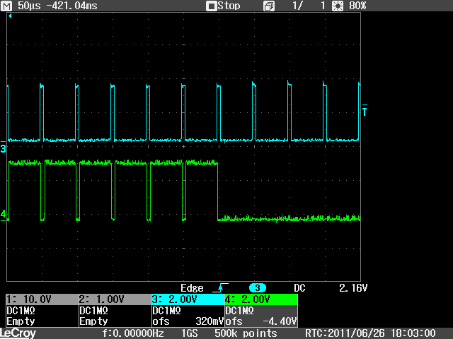

von Gelöscht (kami89)
Urban B. schrieb:
> Ich werde mir das dann mit dem neuen DSO vermutlich nochmal anschauen,
> aber das dauert noch bis das kommt.
So, jetzt ist es soweit :-)
Ich habe den Test nochmal wiederholt und mit dem neuen DSO angeschaut.
Und da erkennt man nun etwas ganz komisches...
Die Invertierung funktioniert 9ms lange, dann ist 11ms lang still am
invertierten Ausgang. Und das wiederholt sich dann unendlich lange ;)
Im Anhang die Oszibiler einmal weit weggezoomt, und einmal direkt an
einen Übergang von "funktioniert" zu "funktioniert nicht mehr" gezoomt.
Habs übrigens auch mal mit den Werten 256 und 128 probiert, funktioniert
auch nicht.
Naja, interessante Sache (meiner Meinung nach total misteriös),
letztendlich ist es dann aber auch egal. Habe jetzt die IR2104
eingelötet und nun funktionierts ohne Invertierte-Soft-PWM.
Immerhin hat mein altes Oszi kein Quatsch angezeigt, da bin ich froh ;-)
