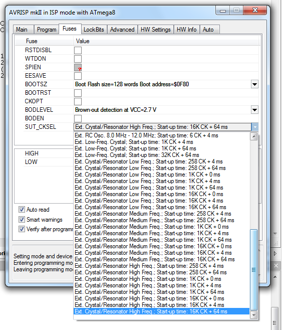

versuche die LED zum blinken zu bringen. Jetzt bekomme ich allerdings
eine Fehlermeldung von AVR Studio. Entering programming mode... Failed!
Siehe dazu den Screenshot.

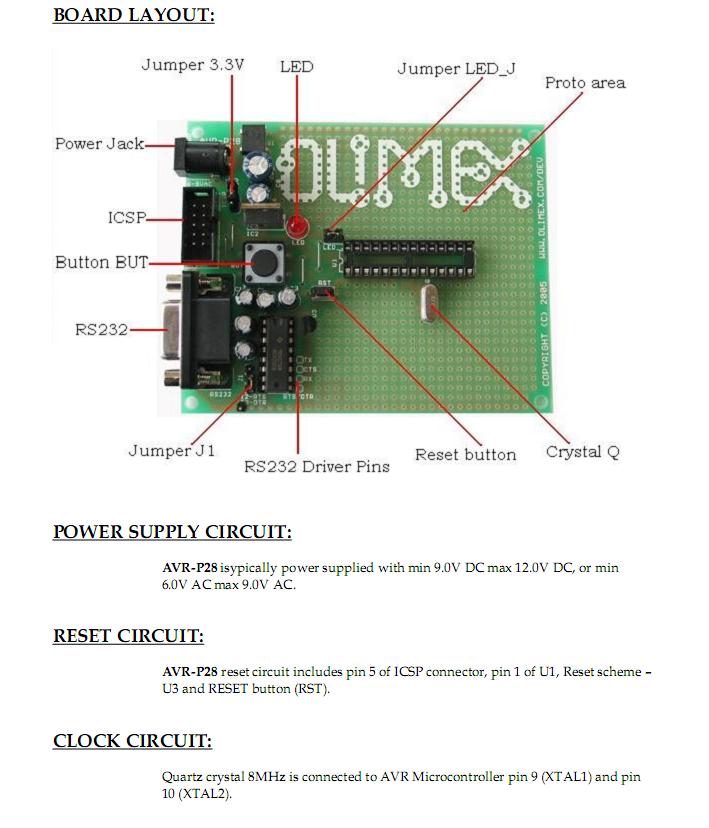

Ah Leute,
tut mir Leid, wenn ich hier so spammend bin :D
Im Anhang findet ihr einen Auszug aus einer beiliegenden PDF Datei. Das
ist das Starterkit, welches ich verwende. Der Crystal Q ist doch ein
externer Oszillator. Falls es tatsächlich daran liegen sollte, wie kann
ich diesen Crystal oscillator verwenden?

Gast #2224833
Hi Leute,
ich hab mich ein wenig im Programm umgeschaut und folgendes gefunden.
Unter "SUT_CKSEL" war "Ext. Crystal/Resonator High Freq. ...." gewählt.
Sehe ich das richtig, dass hier möglicherweise der Hund begraben liegt?
Gast #2224835
Die Fuses sind nicht Bestandteil des Quelltextes oder des HEX-Files,
sondern werden in der Programmiersoftware direkt eingestellt.
Die einzige Möglichkeit, die Fuses wieder auszulesen, ist der
Hochvolt-Programmiermodus, da der immer funktioniert und seinen eignen
Takt zuführt.
Fchk

Q ist nur ein Quarz ! Er bildet zusammen mit einem Inverter im uC und
zwei Kondensatoren daneben einen Oszillator. Wenn die FUSES jedoch auf
Externen Oszillator eingestellt sind dann erwartet der uC auch eine
Komplette Oszillatorschaltung ausserhalb und deaktiviert seinen internen
Inverter.

Gast #2224871
> Inverter.
Ah okay. Also gehört der Quarz zum internen Oscillator. Okay, dann werde
ich einen neuen MUC kaufen :)
Dank dir.
