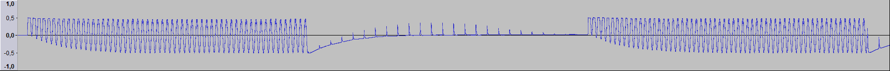

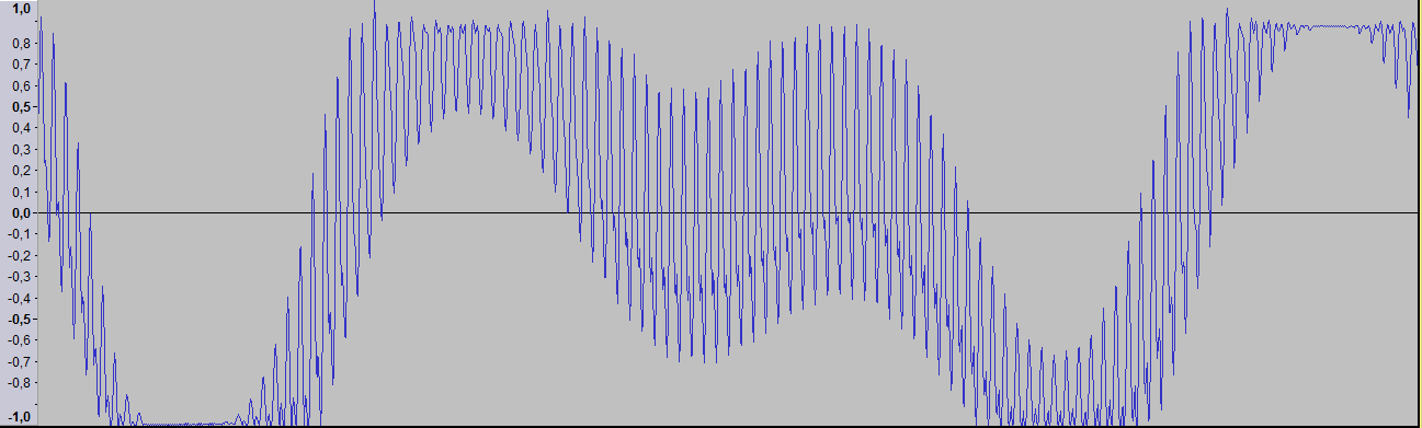

Als ich den Tiefpass baute, habe ich einfach die Schaltung
http://www.mikrocontroller.net/articles/Klangerzeugung genommen.
Wenn ich die Grenzfrequenz nach
berechne, komme ich auf
Das ist eigentlich zuwenig, aber ich habe es erstmal gelassen.
Trotzdem ergeben sich diese komischen Wellenformen. Meiner Meinung nach
eindeutig wegen PWM.
Eine Wavedatei habe ich auch noch angehängt. Aufgenommen habe ich das
ganze mit 96kHz mit meiner Soundkarte (ein Oszi besitze ich leider
nicht). Samplerate des Synthesizers liegt bei 31250Hz.
Das es nicht wirklich wie Sinus aussieht kommt zum Ganzen noch dazu.

Mir fällt gerade ein, dass die Schwingung so komisch aussieht, da das ja
2 Sinus addiert sind. Wenn ich mit Audacity einen Tiefpass um 1khHz
nutze. Erscheint eine ziemlich saubere Schwingung (mit 200Hz noch
besser).
Stimmt meine obrige Rechnung etwa nicht? Die ist doch genau nach der
Formel.

Mit einem einfachen RC-Tiefpass bekommst Du das PWM-Signal nicht besser
weg. Dein Ohr ist ein besserer Tiefpass und die hohen PWM-Frequenzen
hörst Du eh nicht mehr. Das einzige Problem könnten die Hochtöner in
Deiner Anlage sein die eventuell unter den hohen Frequenzen "leiden".
1Khz fg ist etwas wenig, ich habe immer 3kHz verwendet, das klingt
besser.

In der dem Sample höre ich ein sehr hohes Pfeifen. Das Problem ist, je
tiefer der Ton ist, desto überlagernder wird es.
> besser.
Die Hohen Frequenzen werden ja zu schwach gedämpft:
Die höchsten Punkte des Spektrumanalysers sind 141Hz (Cis), 205Hz (Gis),
7686Hz und 15816. Die letzten beiden deutlich gedämpft, aber trotzdem
herausragend.
Ich hab jetzt einen Tiefpass 2. Ordnung gebaut, der klingt besser.

Hier eine Version mit nachträglichem softwareseitigem Tiefpass. Vom PWM
sieht und man nun nichts mehr. Leider kratzt es immer noch bei den hohen
Tönen. Vielleicht Clipping, Audacity ist aber komischerweise nicht voll
ausgesteuert.
Ich merke gerade: In der MP3 Kompression hört man das kratzen fast nicht
mehr.

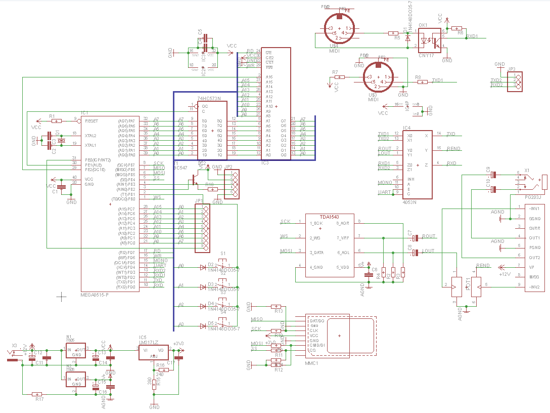

Meine Gedanken zum großen Wavetable:
An den Atmega8515 könnte man einen externen Flash anschließen, nur gibts
die entweder nur als OTP oder zu klein oder zu teuer. Ein 128KB SRAM
gibts bei reichelt schon für 1,85€. Um die Daten bei Start in den Ram zu
laden kann man eine SD-Karte als Wavetablespeicher+Musik nehmen. Der
Mega8515 hat zwar nur 512B Ram, kann aber zum SD-Kartenlesen den
externen benutzen. Sollte der Flash nicht reichen, wäre es möglich eine
größere Funktionsblöcke (natürlich nicht den Synthesizer) in den Ram zu
packen und diesen dann als Flash zu verkaufen. Um Ramdaten zu lesen muss
man nur eine Ram-lese Funktion aus dem Flash aufrufen.
Ist das so machbar oder gibt es bessere Lösungen? Der Reichelt Ram hat
leider nur 70ns, d.h. ab 14Mhz muss ich ein Waitstate bis 28Mhz
einbauen. Wenn ich den µC übertakten sollte werde ich wahrscheinlich
sowieso nur bis 24Mhz gehen (50%).

Ich hab heute mal den Schaltplan für die HW gemacht, da muss ich aber
nochmal genauer drüber schauen, es könnten noch Fehler drin sein.

So, ein Sample zu wiederholen scheint doch nicht so einfach. Ich habe
heute ein Klavierton aufgenommen und eine Schwingung in der Mitte
herausgeschnitten. Leider klingt es mehr nach Orgel als Klavier.
Kann man nicht einfach eine Schwingung wiederholen oder ist das zu
primitiv?
Anbei der Test, der sich nach Orgel anhört (4 Kanäle). Das Stück ist
nichts besonderes - es ist jedoch nicht so einfach Mididateien ohne
Schlagzeug mit max. 4 Tönen gleichzeitig zu finden.
von Sam .. (sam1994)
Auch noch den Anhang vergessen...
Der Atmega8 ist übrigens jetzt schon ziemlich ausgereizt. Der
Synthesizer Code braucht zwar nur 600B, das Stück dafür 5KB.
