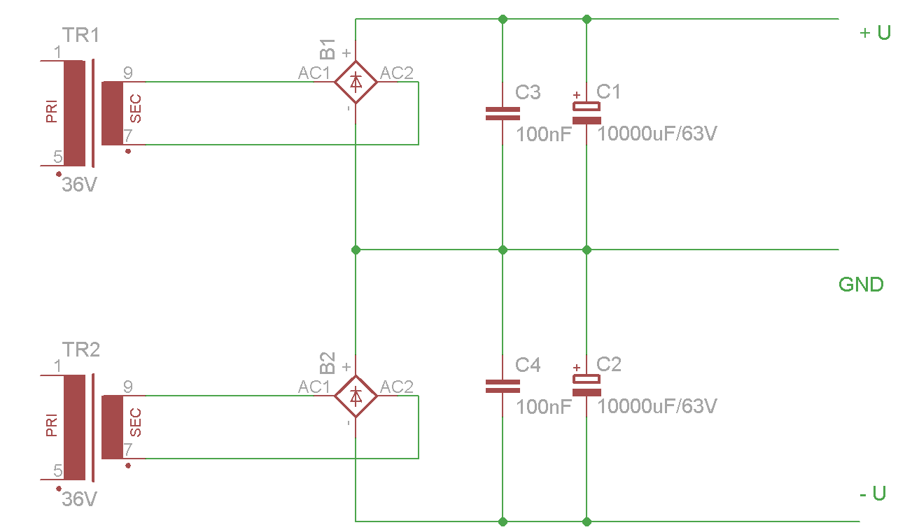

Kann man so bauen da bei 2 Einzeltrafos die Spannungen nicht gleich
genug sind um die Schaltung mit nur einem Brückengleichrichter aus dem
Datenblatt nachbauen zu können, das Datenblatt epfiehlt noch 2 500 Ohm
Entladewiderstände (mindestens 7W) damit nicht zu lange halbe Spannungen
am IC liegen.

Bastler schrieb:
> Könnt Ihr mal schauen ob diese Netzteilschaltung für 2 STK 4042 okay ist
Die Leerlaufspannung beträgt schon knapp über 50V pro Zweig. Bei 10%
Überspannung im Netz sind es schon 55V. Ist der STK 4042 dafür
ausgelegt?
Das IV sollte schon noch ca 10V Reserven in jeder Richtung als
Spannungsreserven haben, ehe er abraucht.
Ralph Berres
> es wird eine +/- Versorgung verlangt.
> Ich habe 2 Ringern Trafos 36V 5 Amper, die würde ich gerne verwenden.
Du solltest mal im Datenblatt des 4042 nachsehen, wie hoch die
maximal zulässige Betriebsspannung ist. Notfalls müsstest Du
ein paar Windungen von Deinen Ringkernen runterwickeln.
Gruss
Harald
PS: Ich interessiere mich auch gerade für einen Verstärker
mit dem STK 4042 o.ä. Vielleicht könntest Du hier im Forum
mal berichten, wie Deine Erfahrung damit ist, insbesondere
was die Klangqualität angeht.
