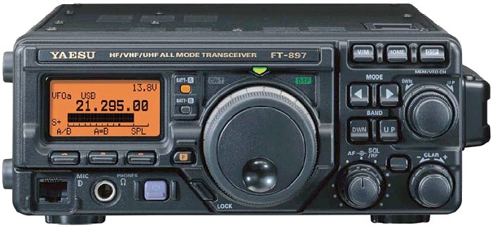

ich such son hübschen Schwungrad-Drehknopf mit Fingerausbuchtung, etwa
so einer wie der in der Bildmitte. Wo könnte man den herbekommen?
Reichelt hat scheinbar nur autoradioartige Encoder mit Rastung... oder
hab ich mich da verkuckt? Ich hätt lieber einen ohne.

Ein Schrittmotor mit wenig Remanenz(Magentisch bedingter Widerstand den
man beim Drehen spürt) wäre doch ein Ansatz und kommt deinem Bedürfnis
nach einem Schwungrad auch gut nach. Dann noch ein dicker Potiknopf
davor, in den eine Senkunkung gemacht wird(Fingerloch).

Hi, Joachim,
Tja, die besten entstanden in meinem Labor bei R&S, Reinhard Feuchter
der Erfinder der besten Version im EB100.
Anleitung für die beste Lösung zum Nachbau:
1. Eine kugelgelagerte Welle mit Knopf.
2. Montiere an die Basis des Knopfes einen scheibenförmigen
Dauermagneten, der auf der Unterseite nicht nur einen Nord- und einen
Südpol aufweist, sondern viele Paare davon. Hat eine Firma in Bonn
geliefert.
3. Montiere in die Frontplatte zwei um 90° versetzte Hall-Sensoren als
Inkrementalgeber.
4. Montiere in die Frontplatte ebenfalls einen Einzelmagneten, damit der
Scheibenmagnet etwas zum Einrasten hat. Hilft gut gegen unbeabsichtigte
Verstimmung.
(Achtung: Arbeitnehmererfindung, Patent erteilt. Die besonderen Vorteile
für besonders kleine Empfänger in regennasser Umgebung sind
a) Die Frontplatte kann hinter dem Kugellager luft- und wasserdicht
abgeschlossen werden.
b) Der minimale Platzbedarf im Empfänger selbst, weil das Entscheidende
vor und in der Frontplatte sitzt.)
Ergebnis: Du hast einen Knopf, der in Ruhelage rastet, bei Schwung aber
so endlos dreht, wie die Reibung gering ist.
Besonders gut geeignet für tragbare Empfänger, deren Batterie länger
halten soll, als zwei Lichtschranken als Inkrementalgeber sie
auslutschen dürfen.

Anleitung für die zweitbeste Variante, wenn dieser
multiple-Scheibenmagnet nicht zu haben ist, aber genügend Strom:
1. Eine doppelt kugelgelagerte Welle mit Knopf.
2. Setz da eine Plexiglasscheibe drauf mit dem Muster für
Inkrementalgeber mit Lichtschranke.
3. Doppelte Lichtschranke.
4. Auf der Suche nach einer reibungsarmen Rastung habe ich mal ein
Potentiometer mit Rastung auseinander genommen. Ich fand den
Rastmechanismus mit Kugel und Feder schon ein bisschen brauchbar, weil
er wenigstens einen Teil der bei jedem Rastschritt aufgenommenen Energie
wieder zurück gibt. Die Feder würde ich dann aber deutlich schwächer
machen. Machbar wohl auch durch ein Wellenmuster in der Peripherie der
Plexiglas, eine Halbkugel auf einem Federstreifen.

dass ich diese magnetisch gerasteten Drehgeber toll finde, habe ich hier
(fälschlicherweise HP statt R&S) beschrieben:
Beitrag "Re: Dynamische "Beschleunigung" bei Encoder-Eingabe"
Gibt es die auch als Ersatzteil oder Einzelteil zu kaufen?
Bezeichnung?
Foto vom Innenaufbau?
Wie groß?
Wenn man das selbst baut, läuft das dann auch so geschmeidig?
Als Welle könnte man ja den Rotor eine Schrittmotors verwenden.
Da kommt mir eine Idee: Den Rotor gegen einen etwas schlankeren Rotor
(aus einem ähnlichen StepperMotor) austauschen, dann sind die
Haltekräfte nicht mehr so stark.

Als Aufnehmer schlage ich AMS AS5020, AS5040, AS5043 (10 Bit, können
auch ein Drücken erkennen, wenn sich der Magnet ans IC nähert)
oder IC-MA DFN10 (8 Bit) vor.

Da könnte man ja einen flachen Schrittmotor zerlegen und die
Hallsensoren seitlich anbringen. Dummerweise müssen die Hallsensoren
dann außerhalb, also vor die Frontplatte. Wenn man aber auf dem Rad eine
Markierung anbringt, kann man die Sensoren gut verstecken, weil man ja
auch noch eine pfeilförmige Markierung braucht für die Skala auf der
Scheibe.

AS5045 hat 12 Bit  0,08789°
AS5030 (8 Bit) und AS5140 (10 Bi) gibt es auch noch.
Habe gerade die Patentschrift mit super präzisen Zeichnungen
durchgelesen, das Ding ist ja sehr kompakt, hätte ich nicht gedacht.
Als Ersatz für den Ringmagnet bei magnetfabrik.de könnte dieser passen:
http://www.magnetfabrik.de/magnetfabrik_de/uploads/0_standard_liste.pdf
Da sind auch die verschiedenen Magnetisierungsarten schön beschrieben.
Rundmagnete aus Ox 100 (Hartferrit 8/22) isotrop
Ø D        H          BestNr  Preis €/Stck.   Maße in mm
25,0 ±0,3  3,0 ±0,25  62.963  0,68   einseitig mehrpolig magnetisiert
Nur noch Lieferung aus Lagerbeständen möglich, da wir unsere Fertigung
auf ausgewählte Typen und Systeme konzentriert haben.
Keine Lieferung an Privatpersonen.
Leider ist nicht angegeben, wieviele Pole er hat, und das Loch müsste
man selbst bohren (ist kein Ring-, sondern Rundmagnet).
Minifloat, an solche Motormagnete hab ich auch gedacht, z.B. BLDC aus
kleinen Floppylaufwerken oder HDDs, da wären die richtigen Lager auch
gleich dabei. Die haben vermutlich nur wenige Pole, was man vielleicht
durch eine mehrpolige "Basis" wieder ausgleichen könnte.
Wollte ich schon lange mal haben/bauen! Nochmals Danke an Wolfgang.

So einer hier:
http://www.delta-line.it/img/news/14.jpg
Hab im Keller noch einen Minebea aus nem Bandlaufwerk liegen, der hat so
7cm Durchmesser und ist gerade mal 1,5cm hoch. Drehmoment haben die
Dinger, allerdings grottig im dynamischen Betrieb. Aber ein
Luxus-Encoder wär doch was. Die Achse hat 6mm Duchmesser, mit einem
Metallstreifen kann also auch ein Poti-Spannzangenknopf drauf.
mfg mf

Der beschriebene Knopf hat selbst nur etwa 15 mm Durchmesser, ist
trotzdem sehr leichtgängig.
> Ergänzung:
Diese Art von Sensor ermöglicht einen sehr interessanten Fortschritt.
Aber ich vermute, zwei Hall-Sensoren in Quadraturstellung könnte man
über A/D-Wandler auch auswerten - und man könnte sie seitlich der Welle
anordnen.

Eine weitere Alternative zur Abtastung:
1. Ein optisches Muster an die Unterseite des Knopfes.
2. In die Frontplatte zwei Reflexlichtschranken, in Quadraturstellung.
An die Peripherie ein deckungsgleiches Wellenmuster für eine
federbelastete Kugel großen Durchmessers zum Rasten.
3. Die Reflexionen analog auswerten.

Mechanik braucht man nur den Knopf als solchen. Da wird unten der
Magnetring drangeklebt und darunter der Chip auf der Leiterplatte
plaziert. Ferticht.
Ach ja, die neueren Cortexe von NXP haben genau dafür bereits einen
fertigen V/R-Zähler drin (Teil vom Motorsteuer Unit)
W.S.
