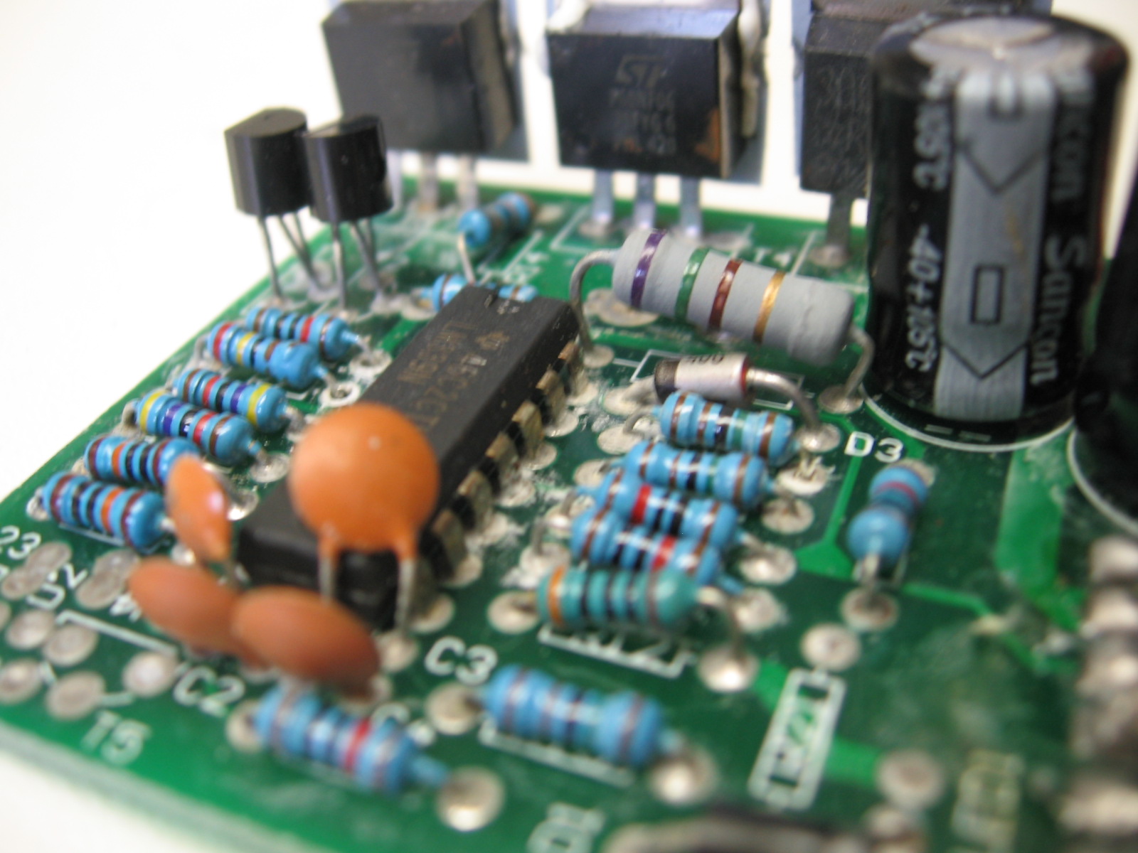

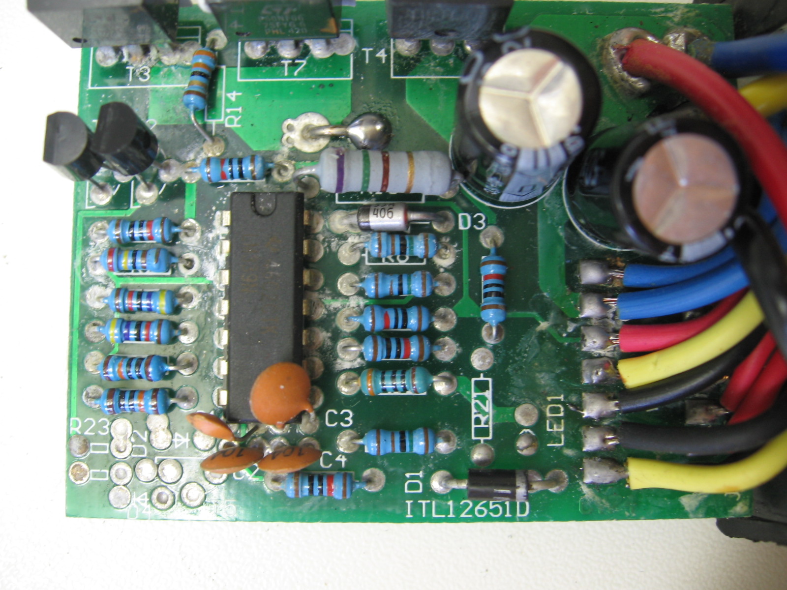

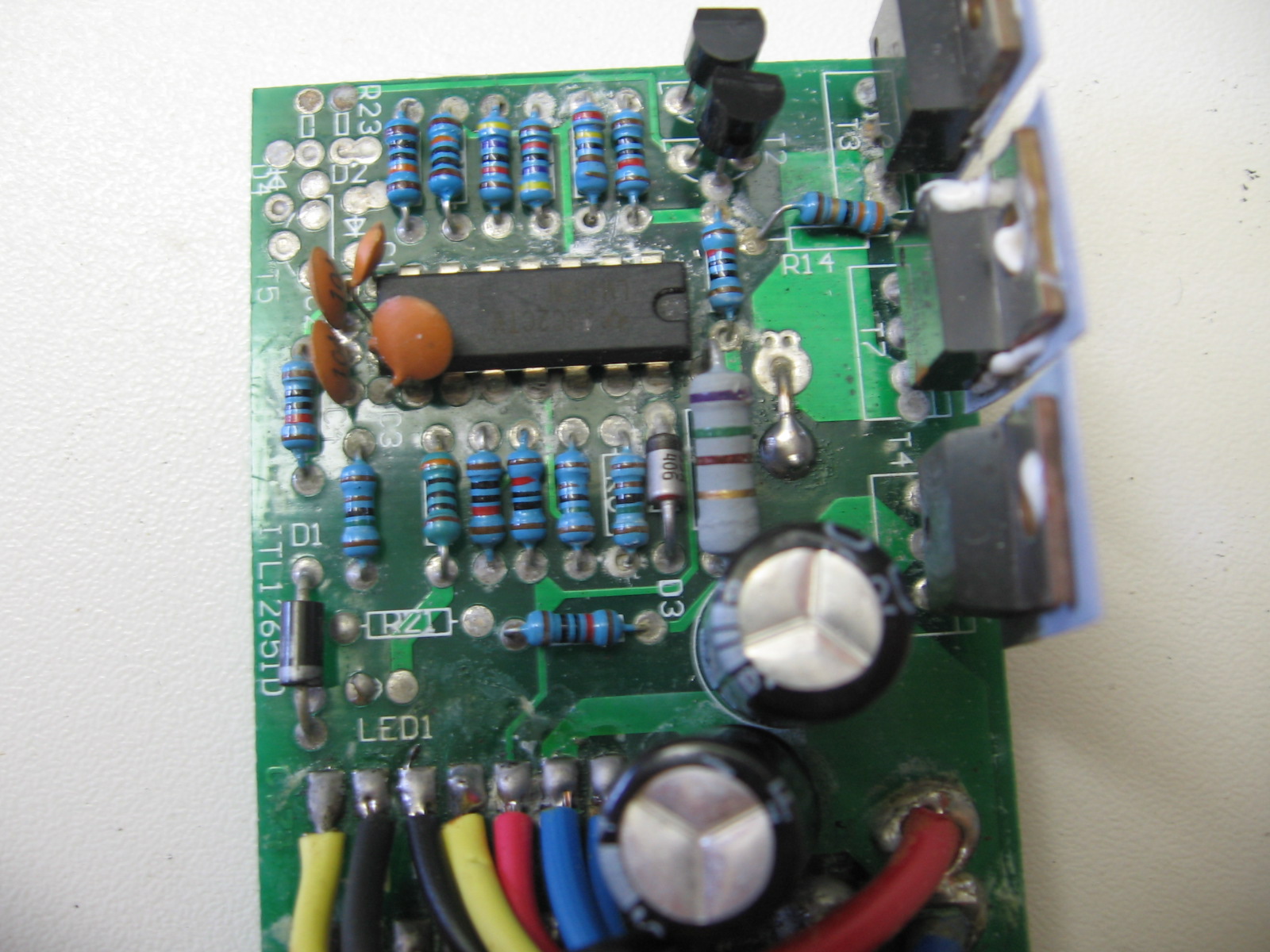

Hier ein paar Bilder der Platine. Ich finde, es sieht alles so aus, wie
es aussehen sollte, der Regler funktioniert aber trozdem nicht mehr :(
Findet jemand ein Kaputtes Bauteil?
MfG Domi

Da ist es doch ein Kinderspiel, die Bauteile durchzumessen und defekte
auszutauschen, viel einfacher als ein kompletter Neubau. Wie willst du
einen Naubau schaffen, wenn dir diese übersichtliche Platine mit
grobmotorischen Bauteilen schon zu viel ist ? Das IC ist 05/15
Standardbauteil LM339, die TO220 Bauteile vermutlich MOSFET, Diode und
Spannungsregler.

von Martin L. (martin_l22)
Ich würde mal behaupten da hat sich ein widerstand ausgelötet
Drittes Bild 5ter Widerstand von oben links!
Gruss!

von Michael A. (Gast)
Wenn der sich selber ausgelötet hätte, sähe er wohl anders aus. Die
Lötstelle könnte aber auf jeden Fall etwas Nachbearbeitung vertragen.

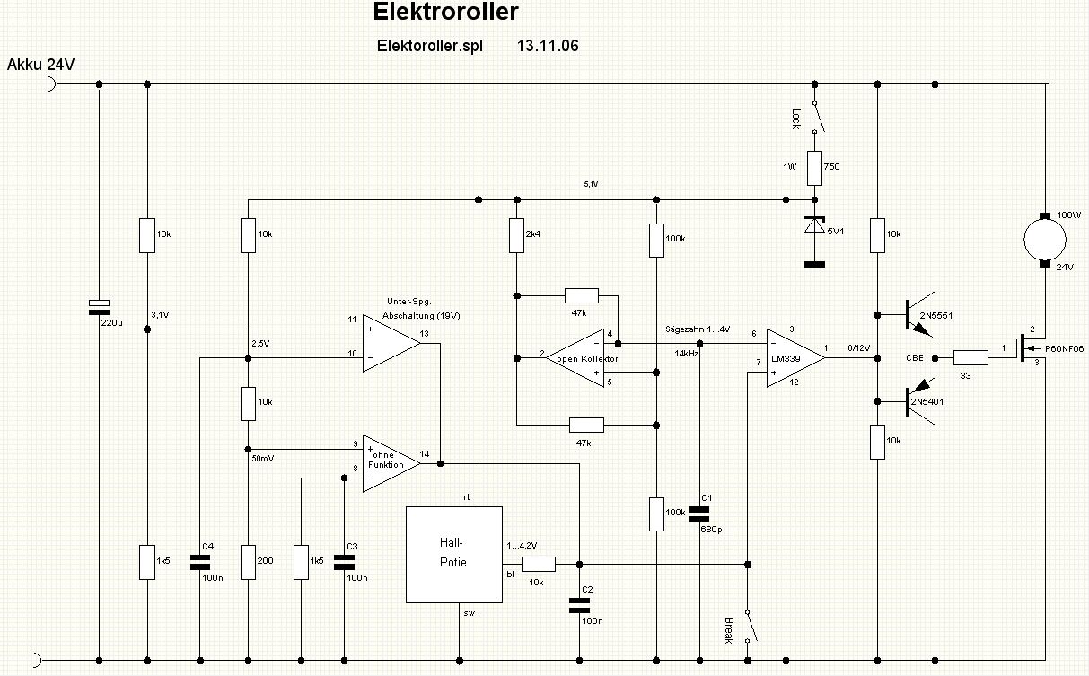

von Hermann (Gast)
Ich habe vor einigen Jahren auch so einen E-Roller repariert. Es war der
Mos-Fet durchgebrannt. Ich hatte dazu die Schaltung aufgenommen (siehe
Anlage). Es scheint zwar eine andere Elektronik zu sein, aber im Prinzip
werden die alle ähnlich sein. Das Poti ist auch ein Hall-Sensor.
Vielleicht hilft Dir die Schaltung bei der Reparatur.
von MaWin (Gast)
Die Schaltung sieht sehr vernünftig aus und wird
weitgehend passen, er hat wohl 2 MOSFETs parallel.
Dem Motor fehlt noch die Freilaufdioe,
und "ohne Funktion" wird wohl eine Einschaltverzögreung
gewesen sein mit C3 nach +5.1V.
Statt einem Hall-Poti kommt die Schaltung auch mit
einem ganz normalen Poti klar.
