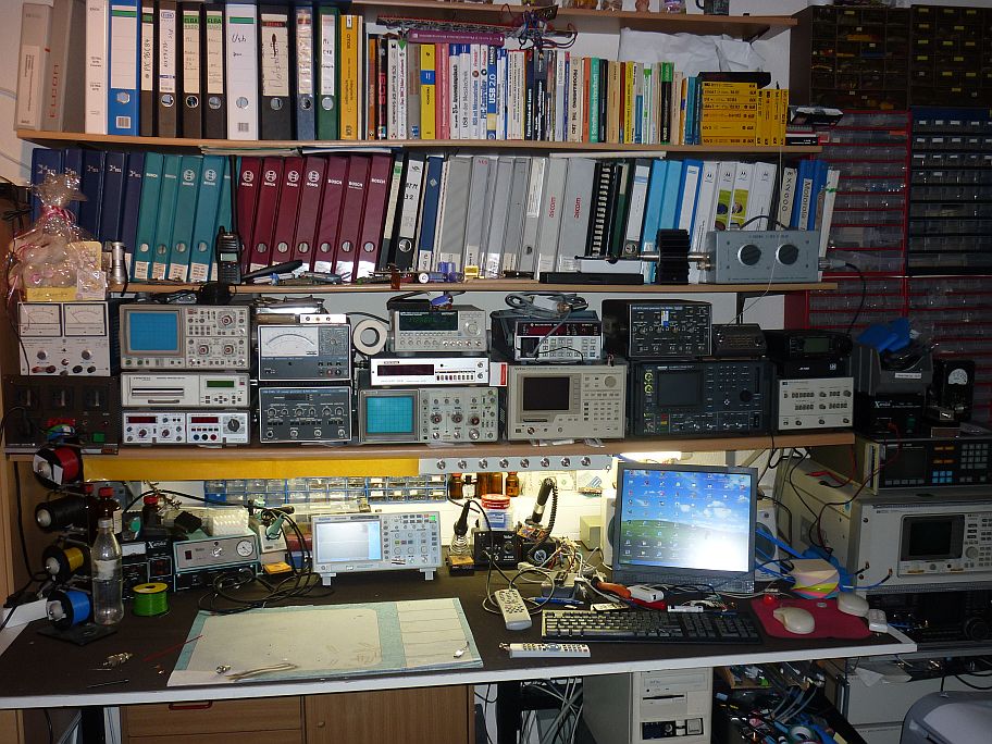

ICh habe hier am Basteltisch ein Tektronix 2215, ein HAMEG205 und ein
DSO5062B von Hantek stehen (Auf 200Mhz aufgebohrt). Unterm Schreibtisch
stehen noch ein Tektronix465, ein Tektronix 465M und ein
Iwatsu350MHz/4Kanal. Ein Tektronix464 habe ich vor kurzem verkauft.
(Das Iwatsu hat noch eine Macke am Netzteil, beim 465M ist der
Drehschalter für den Eingangsteiler K2 Gebrochen- nur das Plastik, warte
gerade auf Ersatz)
Ich habe also die freie Auswahl zwischen Analog und Digital, zwischen
Marke und Billig. -> Ich benutze fast nur noch das "billige" Hantek.
Sowohl für µC Dinge wie auch für HF Bastelleien. Bei µC oft aber ergänzt
durch einen brauchbaren (günstigen, ca 100Euro) PC-Logikanalyzer.
Carsten
von g. b. (gunb)
Carsten Sch. schrieb:
Alles schön und gut.
Auf der eine Seite übst du Kritik, wenn Leute 5k-Geräte mit
Billigheimern aus China vergleichen, auf der anderen Seite vergleichst
du wirklich alte Hunde mit aktuellen Chinascopes.
Dann gehst du davon aus, dass die Leute heute vorwiegend µC-Anwendungen
mit LowLevel-Analogtechnik machen, und deshalb Chinascopes für wenig
Geld kaufen sollen. Gibt noch immer genug Analogtechnik.
Alles, was teuerer als dein einzig auf dem Schreibtisch zu sehendes
mordernes Chinascope ist, ist überteuert, und wer das in Frage stellt,
hat gleich einen Markenfetisch, oder, wie du dich ausdrückst "einen
Knall".

In München wohne ich zwar nicht, sondern in Trier. Doch ein paar
brauchbare Vorraussetzungen für so eine Mess-Session hätte ich glaube
ich.
Auf meinem Basteltisch steht als Generator ein Agilent HP33120, ein
Tektronix SG5010 ein Rohde&Schwarz SMY und ein Rohde&Schwarz SMHU.
Ich kann also Signale erzeugen von 1mHz bis 4320MHz. Klirrfaktor mit dem
SG5010 0,001% das sollte für eine Sinus zu beurteilen reichen.
Als Oszillografen stehen bei mir  Agilent HP54602 ( 150MHz 20Msamples
Digitalscope mit VGA-CRT ), ein Tektronix 2430A ( 100MHz 100Msamples mit
CRT Auflösung weis ich nich)
ein HM205-2 ( Combiscobe 20MHz 5Msamples mit 1000*256 Punkte CRT ) und
ein Kenwood CS2110 ( 100MHz Analogscope mit CRT ). Ein Scope mit LCD bzw
TFT besitze ich keinen, jedoch könnte ich gegebenfalls mir ein Agilent
DSO6012 ausleihen.
Das ist ein 100MHz ich glaube 2Gsamples Scope mit XGA Schirm.
Wenn jemand Interesse hat mit seinen Scope vorbeizukommen. Nur zu.

Netten kleinen Fuhrpark hast du da zu Hause ;-))
Naja bewundern kannst du das unter
http://www0.fh-trier.de/~berres/meine%20Werkstatt/Aug-2011/
Hähä, nicht schlecht! Sind ja noch ein paar wirklich alte Schätzchen mit
Anzeigeröhren dabei :-))! Nun ja, gute Ausstattung.

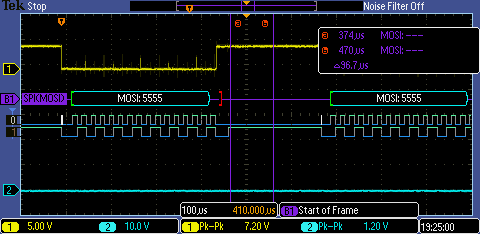

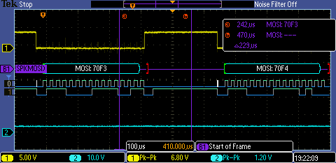

von Random .. (thorstendb) Benutzerseite
Zu meinem Tek:
Der integrierte LA mit Protokollanalyse ist echt hilfreich. Man sieht
auf dem Bild SCK / MOSI mit LA, Trigger auf "Start of Frame", und auf
Kanal1 das /CS Signal. Alles passend zueinander :-)
Auf beiden Bildern sieht man die feinen Nadelimpulse auf dem /CS. Ob man
die bei "nem Chinascope" auch sieht? Würde mich mal interessieren...
von g. b. (gunb)
ja, Busanalyse ist was Feines, habe ich am HMO auch.
Das kommt drauf an. Zum einen auf die wfm/s, zum anderen auf die
Abtastrate, und nicht zuletzt auf die Dauer der Messung.
Ein Scope mit niedriger wfm/s kann Spikes auch bekommen, wenn die
Abtastrate entsprechend hoch ist UND die Spikes innerhalb eines
Abtastzuges auftauchen, also recht häufig vorkommen, wie bei dir.
Treten sie selten auf, was bei dir hier ja nicht der Fall ist, dann
kommt es darauf an, wie viele wfm/s, also wie oft ein Bild pro Sekunde
geschossen, wird, und wie lange man aufzeichnet.
Je höher dann die wfm/s des Scopes, desto höher die Wahrscheinlichkeit,
seltene Spikes schneller zu sehen, aktiviertes Nachleuchten
eingeschaltet vorausgesetzt.
Dein Tektronix macht glaube ich 5000wfm/s, dass ist zwar nicht schlecht,
aber auch nicht das Maß aller Dinge, da gibt's Agilents, die machen
100.000 bis 1Mio. wfm/s, je nach Gerät.
Ein billiges Scope mit 500wfm/s wird bei hoher Abtastrate deine Spikes
wohl auch sichtbar machen, da sie ja häufig vorkommen, und, was viel
wichtiger ist, sie innerhalb einer Samplesequenz liegen, wo die Totzeit
zwischen zwei Sequenzen keine Rolle spielt.
Schwer wird's eben bei seltenen Störern, deren
Auftrittwahrscheinlichkeit dann höhere wfm/s benötigt. Ob ein Scope da
aber nun 1000, 2000 oder 5000 wfm/s macht, ist da im Vergleich zu
100.000 bis 1Mio. wfm/s vernachlässigbar, erstere müssen statistisch
betrachtet alle lange laufen.
Im Anhang mal eine gute Erklärung.
Gunb
Interessant.
Das Tek lässt die Spikes ne kurze (einstellbare, auto) Zeit
nachleuchten, in dunklerem Farbton.
Die Screenshots sind mit per One Shot auf Trigger erstellt.

Das ist nicht Besonderes, ist halt dem langen Nachleuchten der
Analogscopes nachgeahmt, in dem die alten Kurvenzüge länger im
Bildschirmspeicher bleiben und die älteste irgendwann rausfliegt. Die
Zeit sollte man justieren können.
In aller Regel kannst du das automatische Löschen auch ganz abschalten
und siehst so ALLE vom Scope erfassten Ausreisser, bis du sie manuell
löschst. Das ist übrigens die Funktion, die du brauchst, um das in
meinem angehangenen PDF Erklärte in die Praxis umzusetzen.
Auch solltest du das Nachleuchten ganz abschalten können.
Gunb

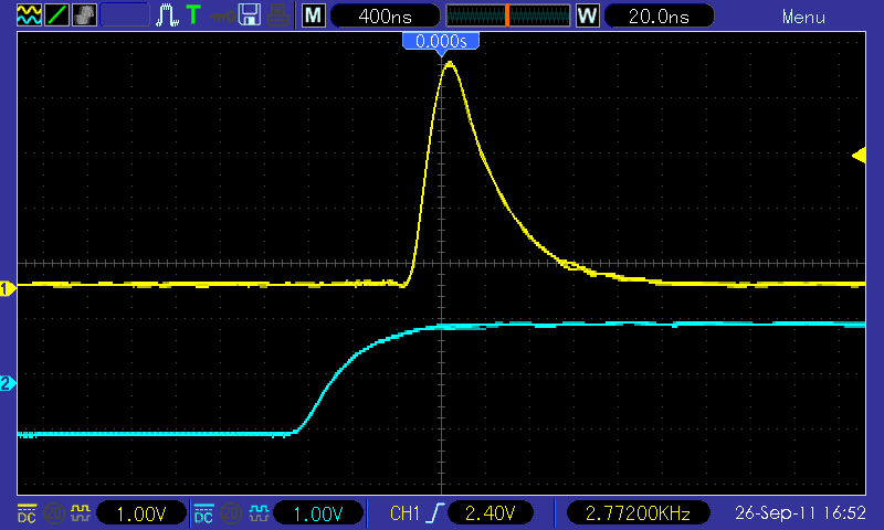

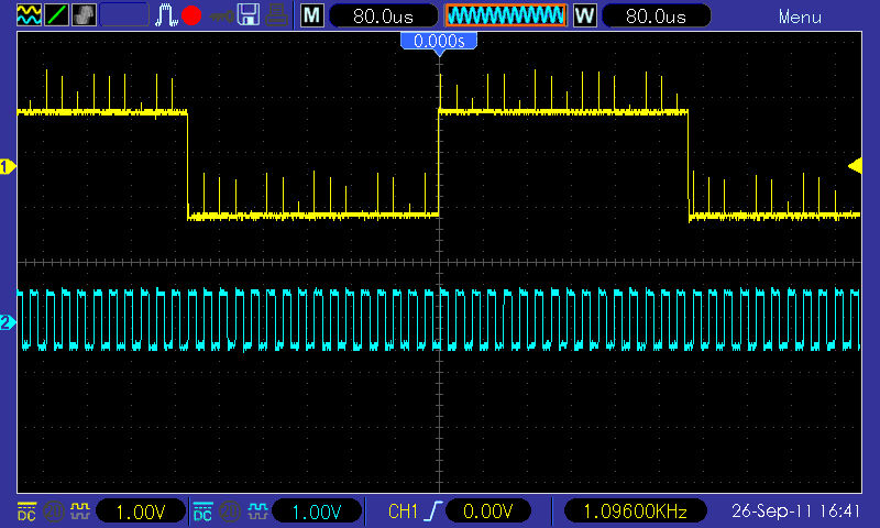

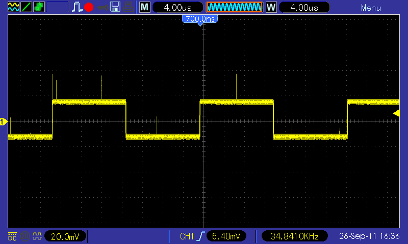

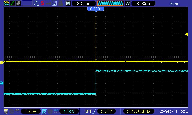

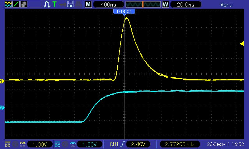

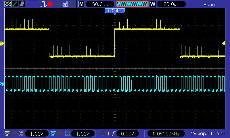

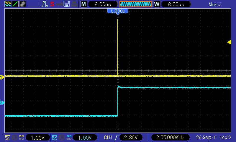

Ich habe mal versucht dein Signal nachzustellen... Leider habe ich nur
ZWEI Triggerbare Pulsgeneratoren und nicht derer Drei... Daher ist das
Verhältniss des großen "Low" (dein CS) zum Clock jetzt willkürlich. Zu
jedem Anstieg der Clock-Flanke wird ein kleinstmöglicher NAdelimpuls
ausgelöst (Bezogen auf meinem Pulsgenerator, Einstellung 10ns)
Selbst dieser zur Ablenkgeschwindigkeit sehr schmale Puls wird noch gut
aufgelöst.
Man sieht bei dem Bild Puls-Zoom finde ich sehr gut das man hier in
Regionen kommt wo die Signalquelle schon sehr entscheidenden Einfluss
hat.
Wenn man sich die Anstiegszeit alleine anschaut und vor allem noch
weiter mit Ablenkung hoch geht sieht der Puls des HP schon "extrem"
geschliffen aus. Ohne REferenz mit dem etwas "steileren" PM könnte man
sehr schnell annehmen das wie früher hier das Skope der begrenzende
Faktor ist. Tatsächlich aber ist der HP PG so "langsam"... Früher hat
man es halt nicht wahrgenommen ;-)
ICh hoffe ich habe den Screenshot jetzt richtig interpretiert.
Ablenkung 100µS/Div? Wobei ich fast doppelt so viele DIV auf dem Schirm
bekomme.

Ich habe versucht auch dazu mal eine Beispielmessung zu machen. Dazu
habe das Clock Signal überlagert. Zum Überlagern habe ich wieder die
10ns Pulse verwendet wie oben, allerdings mit einem einzigen Impuls alle
100ms.
In dem Sinne und im Vergleich zum Clock also schon ein "seltenes"
Ereigniss. Die Messung lief 6Sekunden mit unendlicher Persistenz.
NAch Adam Riese hat es also 60Nadelimpulse gegeben.
Tatsächlich erfasst wurden 10 Impulse...
wobei nicht ausgeschlossen werden kann das es auch 1-2 mehr waren die
zufällig mit einem Flankenwechsel des Clock SIgnals zusammentrafen, aber
die haargenaue Zahl ist eh Irrelevant da es etwas "zufällig ist" und so
immer ein Schwankung +/- ein paar Prozent gibt.
Ach ja:
Messaufbau: Zur Anwendung kamen ein Pulsgenerator HP 8011A (für Clock)
und ein Phillips Pulsgenerator PM5715 (Nadelimpuls). Ausserdem ein
Funktionsgenerator Metex/Voltcraft MXG9802 für die CS NAchbildung.
Die Signale wurden jeweils über ein eigeners Dämpfungsglied über ein
T-Stück zusammengeführt wobei am Skope noch einmal eine TErminierung
mittels Dämpdungsglied vor dem T-Stück und (gutem) 50Ohm Abschluss
direkt am Skope vorhanden war.
Für die Signalsimulation waren die beiden Pulsgeneratoren syncronisiert,
für die "seltene Ereigniss" Simualtion nicht.

BTW: Sind deine Screenshots die native Auflösung oder hast du die
verkleinert?
von Lukas K. (carrotindustries)
> verkleinert?
Im Datenblatt der MSO/DPO 2k steht 480x234, also WQVGA.
Das Hantek ist besser :O

Was mich an deiner Messung interessieren würde:
- wo steht die Abtastrate, mit der dein Scope arbeitet?
- Zeitbasis steht auf was? Oben sind zwei Zeitangaben, kenne den Zoom
nicht und weiss nicht, was die 80µs links und rechts im ersten Screen
bedeuten.
- wie groß ist die Auflösung deines Displays in x-Richtung?
- Nenn mir doch nochmal deinen Gerätetyp, will oben jetzt nicht alles
durchsuchen.
Gunb
von Thomas R. (tinman) Benutzerseite

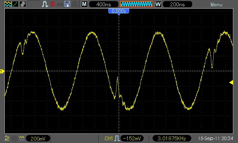

A. K. schrieb:
> Würde ja oft ausreichen, wenn man
> bei Verdacht auf die Spikes triggert. Dann kann es zudem nützlich sein,
> wenn man ein pulse width trigger hat (Rigol hat).
Hantek / Tekway hats auch, finde ich sehr nutlich.
Hier ein sinus der mit PM moduliert wird, spike wandert entlang der
sinus kurve - setzte ich jetzt pulse 20ns trigger wird der dann jeweils
beim eingestellten trigger level erwischt. Beim edge trigger sieht man
dann
logischerweise nur random spikes überall auf der sinus kurve.
leider muss man stoppen und extra funktion aufrufen um die abtastrate zu
sehen, 80us/div = 2.5MS/s, 8us/div=25MS/s, 4us/div=50MS/s
und 20ns/div je nach dem welche firmware er drauf hat.
Original firmware 800MS/s, meine firmware 1GS/s
> bedeuten.
rechts ober ist die Zeitbasis für single window,
in der mitte für dual window bzw. samplespeicher breite.
display hat 800x480pix, in x richtung nutzbar für
waveform 450pix (wenn menu versteckt wie auf den bildern).

P.S. zur vorherigen Frage mit der Totzeit VOR Triggerung und da hier
Triggerdaten genannt wurden. ICh habe gerade mal den TEst gemacht und
probiert wie zuverlässig das Hantek auf einzelne kurze Pulse triggert.
Die kleinste 100% Zuverlässige Triggerung bekam ich bei einer Pulsbreite
von ca. 10ns. Bei einem Test mit OneShot löst das Hantek hier noch in 10
von 10 fällen aus. (Single Pulse Taste am PG). Dies deutet auch darauf
hin das es tatsächlich (wie erwartet) vor dem Trigger KEINE Totzeit
gibt.
Bei kürzeren Pulsen (feinregler auf Linksanschlag!) ist dann die
Auswertung nur noch bei ca. 50% wobei hier noch die Frage ist ob das
Skope nich tmehr immer mitkommt oder der Puls manchmal gar nicht mehr
über die Triggerschwelle kommt, hier läuft der PG nicht mehr stabil...
Den Großteil hat Thomas ja schon beantwortet:
Bleibt noch über:
> bedeuten.
Die Angabe links ist die ursprüngliche Angabe, also die Einstellung mit
der gesamplet wurde. Die rechte Angabe ist die Angezeigte Ablenkung.
Also was ein DIV auf dem Schirm jetzt in diesem Moment bedeutet. Weichen
die ab ist also nachträglich gezoomt worden. Wenn ich die Einstellung
der Ablenkung beim gepeicherten Bild nachträglich ändere wirkt sich das
also rechts aus. Links bleibt immer gleich!
> durchsuchen.
Hanktek DSO5062B auf 200Mhz erweitert!
(Anmerkung, ich verwende die letzte von Thomas überarbeitete FW.rev.)
> bedeuten.
oder aber:
> durchsuchen.
Mundgerecht genug?

von oszi (Gast)
? In x-Richtung 450 Pixel bei einer Breite von 800 Pixel?

von Carsten S. (dg3ycs)
oszi schrieb:
DAs ist der Thomas wohl etwas durcheinandergekommen und ich habe es auch
nicht bemerkt...
Für die Waveform nutzbarer Bereich bei ausgeblendetem Menü  und den
Statuszeilen wie auf den obigen Screenshots müssten 770x420 Pixel
sein...
Die Screenshots sind ja in nativer Auflösung gespeichert. ICh habe nur
den Namen Geändert um die beim Upload unterscheiden zu können, nichts
weiter. (Das Skope speichert jeden Screenshot in GIF und gleichzeitig
als BMP)
Carsten
von oszi (Gast)
> und 20ns/div
Und wann arbeitet das Teil mal mit der vollen Abtastrate? Bei nem 1GSa/s
scope ist das alles nicht berauschend.
oszi schrieb:
ups, mein fehler.
Wusste zwar das es ~30pix/50pix jeweils für bildrahmen
verwendet werden, habe bloss die werte vertauscht.
Die firmware selber arbeitet mit 20DIV horizontal
und 10DIV vertical (+0.5DIV reserve), dargestellt werden
davon 19,2DIV horizontal x 8,4DIV vertical.
oszi schrieb:
beim 4k sample speicher ab 200ns/div mit meiner firmware
und 8ns/div org. firmware.
Beim 40k/512k/1M sample speicher NIE (sondern 400MSs),
genau so wie alle anderen China scopes (ausgenommen Owon SDS).
> Bei nem 1GSa/s scope ist das alles nicht berauschend.
tatsächlich? Na dann lass uns mal rechnen für 4us/div=50MS/s.
4000 sample points geteilt durch 50MS/s ergibt captrue time
von 80us, beim 20DIVs display sind das 4us/DIV, stimmt also.
Ist also NICHT "nicht berauschend" sondern das was maximal
technisch möglich ist.
Stellt man auf 1Mpoints sample speicher dann wird logischerweise
schneller gesammpled, bei den zeitbasis werten die auf Carsten bilder
dargestellt sind immer mit 400MS/s.

Nein, ich glaube nicht.
Der von Ralph oben gepostete Link
http://www0.fh-trier.de/~berres/meine%20Werkstatt/Aug-2011/Gesamt.JPG
zeigt auch IMHO nur ein Museum alter Meßgeräte, allerdings wird davon
wohl überhaupt nichts mehr benutzt, keine Probes, keine Prüflinge, das
ganze ist nur zum Angucken aufgebaut, da arbeitet wohl keiner, selbst
die Lötstation ist wohl eiskalt.
Merke: Ein paar waagerechte Striche auf einem Instrument machen noch
keinen Laborplatz aus!

Hat wohl wenig damit zu tun, nur das Ralph eben auch einige
Gerätegenerationen kennt und mehr als einmal bewiesen hat, dass er sich
eben auch mit den Unterschieden und Vor- sowie Nachteilen auskennt.
Spielt keine Rolle, was er im Labor hat.
Wie schnell die alten HPs sind, ist nicht entscheidend, sondern welche
Technik sie schon damals benutzt haben. Da ist manches in die heutigen
Geräte eingeflossen, nur eben mit schnellerer Technik. Habe die Dinger
oft genug auseinandergenommen.

Wenn ich jetzt aber wie im meinem obigen Screenshot mit 80µs/div das
Signal darstellen will, dann habe ich z.B. beim Hantek eine
gesamtaufnahmedauer von 1,6ms.
Bei einem Gesamtspeicher von 4KPoints ergibt sich somit das ich alle
400ns genau einen Punkt samplen kann um den Schirm genau vollzubekommen.
Das ergibt eine MAXIMALE Samplerate von 2,5Ms/s. wenn ich schneller
Sample würde der Speicher doch bereits voll sein bevor der Schirm voll
geschrieben ist.
Bei einer Bildschirmauflösung von 780Pix horizontal bedeutet dies das
ich um den Faktor 5 reinzoomen kann ohne Auflösungsverlust...

Wie man sich irren kann.
Woher willst du wissen , wie ich meine Bastelecke nutze? Nur weil es bei
mir aufgeräumt aussieht?
Das mache ich immer nach getaner Arbeit. Sonst findet man irgendwann
nichts mehr.
Und was das Alter meines Messplatzes angeht. Es mag zwar alt sein. Aber
es erfüllt immer noch besser seinen Zweck als so manches moderne Gelump.
Ich glaube viele währen sogar froh wenn sie auch nur einen Teil davon
ihr eigen nennen könten. Aber vielleicht verfügst du ja über ein

von Ralph B. (rberres)
Also ehrlich gesagt. Ich möchte mich eigentlich aus dieser Diskusion
raushalten. Ich denke , es soll sich jeder das Scope kaufen , mit dem er
glücklich ist,wird.  Die Anwendungsgebiete und auch die Etats sind nun
mal höchst unterschiedlich. Vieles scheint auch zu einem Dogma zu
werden.
Wenn ich höchstpersöhnlich für meine Zwecke einen Scope bevorzuge, wo
auch ein Sinus noch tatsächlich wie eine Sinus aussieht, ist das meine
höchst persöhnliche Meinung. Die müssen andere ja nicht mit mir teilen.
Mein oller HP54602 ist auch nicht der schnellste in der Zunft der
Digiscope.
Ich bin auch schon öfters an die Grenzen gestoßen, was der Scope noch zu
erfassen vermag. Gerade in der Entdeckung von seltenen Ereignisse.
Einen Scope der meinen Erwartungen voll erfüllt ( 4 Kanal 200MHz + 16
digitaleingänge XGA Schirm  ) kostet bestimmt an die 10000 Euro und den
kann ich mir momentan nicht leisten. Für mich ( wieder meine
höchstpersöhnliche Meinung , die niemanden mit mir teilen muss ) kommt
am ehesten ein Agielnt MSO6020 in Frage, weil ich eben hauptsächlich in
der Analogtechnik zu Hause bin und eine gute Bildschirmauflösung
deswegen benötige, und auch weil die Haptik bei den Agilent ich nicht
missen will.
Aber diesen sich gegenseitig Rumgehacke möchte ich mich nicht
beteiligen, weil es für mich keinen Sinn macht. Ich verbringe meine Zeit
lieber in meinen super duper aufgeräumten Bastelecke und erfreue mich
diesem Anblick :-).
