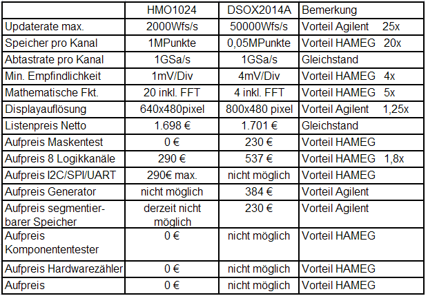

>AUch die schon teuere 3000 X Serie, ist im Moment unschlagbar, 3000€
>(DSOX3024A) für ein 200Mhz 4-Kanal Scope mit 4x2GS/s, 2MPts (option für
>4), und 1.000.000 Waveforms/s, viele Hardwareknöpfer...
...Und Tektronix sagt dazu, dass diese 1.000.000 Waveforms/s ein
theoretischer Wert wären, die das OSCI in Wirklichkeit nie erreichen
würde.
...wohingegen Agilent behauptet, dass sie die 1.000.000 Waveforms/s
gerade bei realen Messungen erreicht werden.
Aber beweissen kann weder der Eine noch der Andere seine Aussage!
(R&S sagen auch, hätten 1.000.000 Waveforms/s. Ob man's denen eher
glauben kann).

Die wfm/s -Angaben der DSOs u. MSOs halte ich für extrem problematisch,
da man sie fast nicht kontrollieren kann. Ob da mal ein Hersteller
schnell mal ne 0 oder 00 hinten dran hängt?
Ich schätze mal, das ich eine Dynamik von 100:1 locker mit den analogen
Scope schaffe. Der eine Strich brennt halt fast die Röhre weg, während
der andere ein müdes Schimmern ist. Aber mit der Methode lief ich
bislang immer gut.
Da geb ich dir recht.  Aber man kann Quantitaive Vergleiche Anstellen.
Ich (mit Unterstützung) hab mal eín  DSO7054B, welches ich in der Arbeit
verwende (100.000Wf/s), mit dem WaveSurfer 64MXs (20.000Wf/s),  eines
Kollgen verglichen (Trigger scharf und warten welches zuerst Triggert).
Das Agilent enteckte den Glitch regelmässig schneller (was nicht heist,
dass das Lecroy schlecht ist) Ein Chine-Geräte (weis nicht mehr welches)
entdeckte ihn gar nicht. Diese war glaub ich mit 2000Wfm/s angegeben,
also auf Hameg Nivequ welches ein Vielfaches kostet.
Wie das mit der InfiniiVision 3000X und 1.000.000Wfm/s aussieht weis ich
nicht. Der neue, eigene ASIC machts vl möglich weiß ich nicht. Aber
möglicherweise kann ich ein 3000X bald testen, bin gespannt.
Hier ein Test zwischen 2000X und 3000X. Ein falscher Puls tritt alle
50.000 Puslse auf, das 3000X zeigt ihn nahezu kontinuierlich an, das
2000X sporadisch (alle 1-2s). Dann das ganze mit einem Testsignal wo
jeder 1.000.000st Puls falsch ist. Das ergebnis, ist das das 3000X den
Puls ca jede Sekunde einfächt, macht die angabe ja plausibel. Aber sehts
euch selbst an:
http://www.eevblog.com/2011/02/25/eevblog-149-agilent-infiniivision-3000-x-series-oscilloscope-review/
In Vergleich mit einem 3000X sieht selbst das 2000X schlecht aus. Aber
heir ein Test wo ein Rigol, welches in Sachen Wfs/s mit dem Rigol zu
vergleichen ist aber soviel wie ein vergleichbares Agilent kostet. Seht
selbst:
http://www.eevblog.com/2011/02/15/eevblog-143-agilent-2000-x-series-infiniivision-oscilloscope-review/
Hier noch etwas über die neuen 3000X Agilents:
http://www.eevblog.com/2011/02/21/eevblog-148-agilent-3000-x-series-infiniivision-oscilloscope-teardown/
Und 2000X: http://www.youtube.com/watch?v=fGxusFBMDR0
Sorry aber in der hinsicht hat Hameg nicht die Hausaufgaben gemacht. Ich
bin der Meinung die Haben sich viel zu lange mit Analogen Scopes
aufgehalten. Da hilft scheinbar auch RS nicht viel mit.
MFG
von Jens (Gast)
@ Fralla:
Da Du Hamegs Hausaufgaben so gut kennst kannst Du ja mal dort
anfragen ob Du die Sache mit dem wfm/s schnell reinentwickeln kannst.
Wenn ich schon seit vielen Jahren digitale High-End-Scopes baue und
in relativ großen Stückzahlen vertreibe ist es natürlich leichter
die vorhandene Technologie herunterzuskalieren. Angesichts der
Stückzahlen sind dann auch eigene ASICs eher/besser machbar als
wenn da ein Hameg mit (vermutet) deutlich geringeren Stückzahlen
rechnen muß. Klar ist das Hameg in Sachen wfm/s unterlegen. Dafür
gibts mehr Speicher und die Dekoder für die seriellen Protokolle.
Kauf die mal noch zum Agilent dazu, achso, geht nur beim X3000.
Tja, da sind wir dann auch bei 3860,- zu 1550,- (2 Kanäle, 100MHz).
Die Aussage vom gleichen Preis für Hameg und Agilent stimmt in diesem
Fall dann nicht mehr so ganz. Wenn ich Glitches jage ist Agilent
derzeit das Maß der Dinge, ja. Wenn andere Anwendungen auch noch
eine Rolle spielen ist das aus meiner Sicht nicht immer so eindeutig.
von Fralla (Gast)
Ich ein Kunde, welcher Leistungselektronik in Verbindung mit DSP/PFGA
entwicklelt. Gerade in dieser Umgebung ist hohe Erfassungsrate sehr
wichtig, um zb sauerein auf den Grund zu kommen. Tolle Aussage, man soll
die höhere Performace selbst entwicklen, weil man es selbst nicht kann,
selten soetwas gehört.
>Dafür gibts mehr Speicher und die Dekoder für die seriellen Protokolle.
Das stimmt, Decoder lässt sich Agilent zahlen, find ich sche.ße.
Speicher hab ich erwähnt. Aber, was nicht detektiert wird kann man auch
nicht dekoden.
Ja in diesem Fall. Wenn man nur dekoder braucht und mit 2000Wfs/s
klarkommt.
>Wenn andere Anwendungen auch noch eine Rolle spielen ist das aus meiner >Sicht
Stimmt, ich schreibe von meinen Anwendungen, da ist es eindeutig.
>Angesichts der Stückzahlen sind dann auch eigene ASICs eher/besser >machbar als
wenn da ein Hameg mit (vermutet) deutlich geringeren >Stückzahlen rechnen muß.
Stimmt, ich würde ja auch nicht fordern, dass Hameg jetzt Wfs/s auf
Agilent Niveau anbietet.
Jedoch sollten sich die neuen Scopes wenigstens von den China-Knallern
abheben, in sachen Wfrs/s.
Ich möchte Hameg nicht schlecht machen, hab selbst zwei analoge Hamges,
welche mir gute Dienste erwießen haben (und noch immer tun). Aber für
Professionellen Einsatz bringen sie es meiner Meinung nach nicht. Kann
natürlich für andere ganz anderes aussehen.

Naja, wie schon hier mehrfach geschrieben...
Die Wfr/s sind nur EIN einziger Punkt von vielen bei den Technischen
Daten.
Es ist zweifellos wohl der Punkt wo zumindest bei den sehr hohen Werten
am meisten KnowHow drinsteckt, aber für den User trotzdem nur ein Wert
von vielen.
Für den einen ist es zur Erkennung von seltenen sporadischen Ereignissen
unabdingbar. Für den anderen spielt es keine Rolle und ohne SerialBus
Decoder geht nichts. Der Dritte legt dafür mehr Wert auf eine hohe
Analogbandbreite.
In meinem Fall z.B. sind einmal hohe Analogbandbreite sehr nützlich, zum
anderen ein großer Speicher und Protokollanalyzer.
Zur Zeit sind beim Hameg die Protokolldecoder dabei, sämptliche
Aufrüstmodule sind DEUTLICH billiger und der Speicher ist größer.
Beim Agilent ist das Einstiegsmodell sehr günstig, aber man könnte es
fast als Lockangebot sehen, denn die Optionen -selbst einfachste
Firmwarefunktionen- gehen dann richtig ins Geld.

von agp (Gast)
Schönes Feedback von Hameg. Vielen Dank dafür, Herr Grimm (wie Dave
sagen würde Thumbs up, I like it ;). War mir bisher gar nicht so
bewusst, dass die neuen Hameg DSO zwar bei der wfr gegen Agilent
deutlich unterliegen, dafür aber mit einer ganzen Reihe anderer Vorteile
aufwarten und somit "punkten" können, wie in der Grafik hier
veranschaulicht wird
http://www.mikrocontroller.net/attachment/113596/Tabelle_HMO_vs_DSO.PNG
von Fralla (Gast)
Zu der Tabelle:
Die Vorteile/Nachteile als Multiplikator angeben ist zwar richtig, doch
jeder Gewichtet sie anders. Für mich ist ein größer Schirm mehr als
x1.25 Wert, von der Updaterate wurde genug gepostet.
Zudem was bringt eine Angabe der max Vertikalempfindlichkeit, ohne
Genauikkeitsangabe? Zudem sind in der Tabelle Fehler.
Die Angabe der mathematische Funktionen ist au getrimmt.
Fensterfunktionen bei FFT ist nirgends angegeben.
Abe ich kann verstehen, dass solche Angabe eine "Tendenz" haben, wie
Staatsanwalt und Verteidiger....

von Sni T. (sniti)
Erstaunlich finde ich auch, dass sich die kleinen Oszis mit den
Wfs/s-Angaben gegenseitig überbieten und nur so protzen - und sich dann
die Oberklassengeräte wieder "bescheiden" bei den Angaben zeigen. Ebenso
ist die geringere Updaterate bei größeren Zeitbasen durchaus
interessant.
Wenn er jetzt alle persönlichen Gewichtspunkte mit Faktoren versieht..
dann kann er 20 gleich Seiten machen. "Typ A benutzt dann bitte Tabelle
1.7.5" Die Tabelle ist doch übersichtlich. Wenn du auf das Display wert
liegst, siehst du gleich wie viel größer das eine ist, das kannst du
dann ja immer noch mit deinem persönlichem Faktor im Kopf
multiplizieren. Die 1,25 zeigen einfach, dass das eine 25% mehr
Auflösung hat, fertig. Bewerten muss das dann jeder für sich selber,
