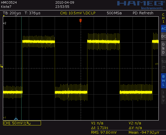

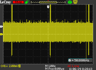

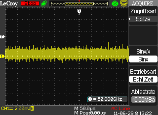

Also nochmal zu meiner Interferenz. Ich habe jetzt nochmal in LeCroy Wavejet 314 und ein TDS220 dazugeholt und ich muss sagen, so klar wie mein neues Hameg zeigt kein anderes Scope die Problem. Hier mal ein paar Beispielfotos. Die Spitze der Probe hängt direkt an der Erdungsschlaufe des Oszis, ohne Klammeraufsatz, sondern direkt die Spitze an Erde. Da stimmt doch was nicht. Ist es das Oszi, oder ist es eine Interferenz?
Weiter geht's:...
Gibt's hierzu einen Vorgängerthread? Weil sonst unverständlich.
Naja, den hier: Beitrag "Einfacher Schwingkreis zur Intereferenzlokalisation" Ich war jetzt eben kurz zu Hause, ca 5 km entfernt. In der Küche angesteckt, das gleiche Bild. Was kann das sein? Schaltnetzteil vom Oszi Schrott? Dann haben wir es mal kurz beim uns im Tomographiezentrum eingesteckt, alles abgeschirmt, der ganze Raum und die Stromversorgung, dort gab es die Schwingung mit der gleichen Amplitude, aber nicht impulsförmig, sondern als durchgehende Sinuswelle. Mysteriös.

Hallo Tine, das muß nicht unbedingt etwas Niederfrequentes sein! Denke an Aliasing! Bei Samplingscopes immer von der kleinsten Ablenkzeit aus runterschalten, sonst siehst du Artefakte. Sieht das auf den Bildern nicht nach einem Repeater aus? Kai Klaas
Was meinst Du da genau? Repeater? Aliasing sollte nicht vorkommen, das Scope ist im Peak Detect modus und die Schwingungen lassen sich aus allen Richtungen klar auflösen. Sind so 70 MHZ, das Scope sampelt mit 4 GS/s und hat eine Analogbandbreite von 300 MHz

Hi Was nun? Glaubst du nicht,was du siehst oder siehst du nicht was du glaubst? Im Zweifelsfall entscheidet ein Analog-Oszi. MfG Spess
Ich glaube das Netzteil vom Oszi hat nen Treffer. Leider habe ich kein analog Oszi mit 300 MHz hier rumstehen
#1585872
Hi >Ich glaube das Netzteil vom Oszi hat nen Treffer. Leider habe ich kein >analog Oszi mit 300 MHz hier rumstehen Für ein Netzteil? MfG Spess
#1585873
Wenn Du nur 70MHz messen willst brauchst ja auch kein 300MHz analog-Oszi oder?
Nö. Aber als Vergleich wäre was mit etwas mehr als dem Minimum schon schön
Ok, 50 Mhz haben wir, und da sieht man sobald man das Oszi einschaltet die gleichen Bursts alle 20 us/ 50 kHz auf der Groundleitung. Ich nehme an, dass ich damit das Hameg zurückschicken werden muss? S******
Wenn andere Oszis das nicht machen hat das gute Hameg wohl nen Schuss. den Daten nach isses ein recht neues 35xx, da könnte doch noch Garantie drauf sein.
Äh ja, das ist nen Monat alt, da ist noch Garantie drauf. Kollege hat vorhin schon mal ne Mail an Hameg geschickt.
Ich bin eher Telefon-Fan, sowas beschleunigt die Kommunikation erheblich und es kann nix aus versehen untergehen. (Schon klar, nicht um die Zeit...) Ich würd da nicht lange fackeln, das Teil war immerhin nicht billig, da sollte man erwarten können das es tadellos funktioniert.

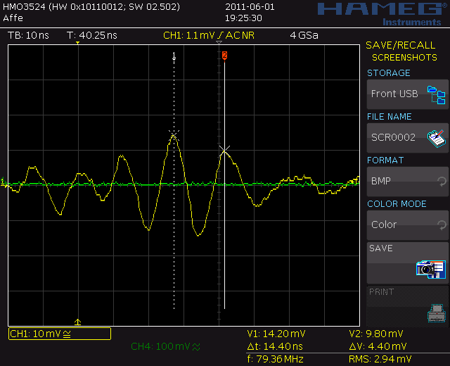

Hallo Tine,
Kommunikationstechnik in Gebäuden arbeitet oft mit verteilten
Zusatzverstärkern, also Repeatern, um lückenlosen drahtlosen Betrieb im
ganzen Gebäude zu ermöglichen. Mit deiner Tastkopfspitze fängst du das
auf.
Häng doch einfach mal den ganzen Tastkopf mit Kabel vom Oszi ab. Wenn du
jetzt noch die Störungen hast, ist etwas mit dem Oszi faul. Wenn nicht,
fängst du wohl einfach Störungen auf.
Denk daran, nicht umsonst arbeitet man bei hohen Frequenzen fast immer
in 50R Technik. Mit einem 10MOhm Tastkopf dagegen bilden sich schon bei
geringen Störungen immer gleich die wildesten Resonanzen, da sie ja
wegen den 10MOhm so gut wie garnicht belastet werden. Dabei ist es
völlig normal, daß die Umgebung beim Wechsel auf ein schnelleres Oszi
plötzlich völlig verseucht erscheint. Das habe ich schon sehr oft
beobachtet.
Kai Klaas

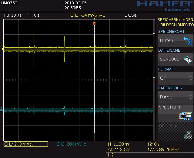

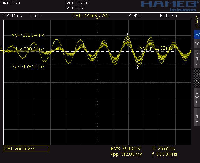

Um den Thread zu reanimieren: Ich habe gestern vom Händler ein HMO3524 zur Erprobung bekommen. Die von Tine beschriebenen Artefakte kann ich beim besten Vorsatz nicht rekonstruieren. Da muss das Gerät wohl defekt gewesen sein. Kurzbericht zum HMO 3524: Ein absolut überzeugendes Gerät! Das Display erlaubt mit 640 x 480 und dem wegklappbaren Menü eine sehr gute Signalbeobachtung. Das Display spiegelt hier nicht, das Gerät macht einen sehr wertigen Eindruck. Der Lüfter lüftet hier nur und müht sich nicht noch zusätzlich mit der Erzeugung von Geräuschen ab. Mit gewissen Abstrichen (Amplitude) ist auch noch ein Sinus bis 600 MHz darstellbar. Die Triggerung lässt bei der Frequenz naturgemäß auch nach. Es schlägt mit seinen sonstigen Funktionsmöglichkeitenen den überteuerten WJ354 (zumindest den ohne "A") um Längen, zumal es auch noch die Logikanalyse hat. Es hebt sich deutlich von den Geräten der Nintendo-Klasse (Display 400 x 240 o.ä.), mit denen auch namhafte Hersteller den Markt verstopfen, ab. Nein, ich werde nicht von Hameg gesponsort. Ich werde das Gerät kaufen, da ein Infinium dann doch oberhalb meines Wunschpreises liegt.
#1705201

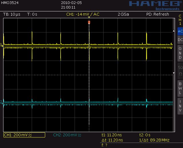

Bernd G. schrieb: > Um den Thread zu reanimieren: Ich habe gestern vom Händler ein HMO3524 > zur Erprobung bekommen. Die von Tine beschriebenen Artefakte kann ich > beim besten Vorsatz nicht rekonstruieren. Da muss das Gerät wohl defekt > gewesen sein. Und nochmals eine Reanimation ;) Ich habe mir, vor ein paar Wochen und nach ausgiebiger Abwägung, privat auch ein HMO3524 zugelegt. Vergleichbares Equipment (BW, Speicher, Kanäle, Digi) hätte von Tek, HP oder LeCroy das Doppelte gekostet. Da war ich dann doch ein bißchen knausrig... Ich hatte von Anfang an nicht nicht ernsthaft damit gerechnet, daß das Hameg (trotz R&S als Rückenstärkung ;) mit meinem anderen Scopes mithalten kann, aber - irgendwie "anders": Ich hab mit schlechterer Funktionalität gerechnet, mit mehr Rauschen, Mängeln an der Triggerung, bescheidener Signalintegrität, aber doch nicht mit diesen RIESENspikes... Bislang hatte ich noch keine Zeit mich mit Hameg zu unterhalten. Ich denke, das werde ich nächste Woche mal angehen müssen. Hat denn schon irgendwer ein Feedback des Supports erhalten (oder noch viel besser: Funktionierende Hardware)? Zumindest Bernd's post macht mich ein wenig stutzig (oder hast Du die Dinger vielleicht einfach "übersehen"? ;-)) Wenn ich nächste Woche noch ein bißchen Zeit erübrigen kann, werde ich das Dingens mal einfach in unsere GTEM Zelle werfen und mit ein paar Ferriten beharken (die Netzzuleitung scheint nicht ganz unschuldig an diesem Problem zu sein). Obwohl die Frontplatte auch nicht gerade ein Musterexemplar zu sein scheint...

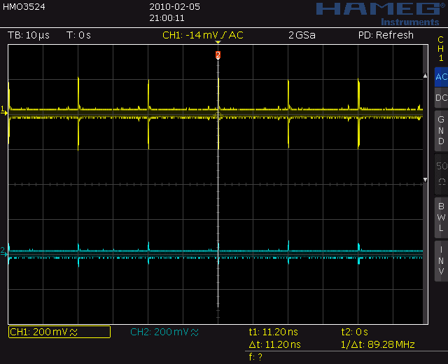

Um von meiner Seite mal einen Abschluss unter die ganze Sache zu
bringen: Hameg hat das Teil repariert, nach relativ zähen
Support-Verhandlungen, auch einige Absprachen bzgl. sofortigen
Rücksendens usw. nicht eingehalten. Aber: das reparierte Gerät
funktioniert tadellos und ich bin sehr zufrieden mit dem Analogteil.
Digitale Tastköpfe habe ich noch nicht.Die Spikes sind weg, und Kollege
meinte, die hätten am Telefon gesagt, es sei eine defekte Drossel im
Netzteil gewesen.
Also, wenn Jemand von euch die Spikes auch sieht, anrufen und zum
Support schicken. Bei uns war es definitiv ein Servicefall und wurde
auch repariert! Lasst euch nicht abwimmeln. Jetzt ist das Gerät einfach
nur saugut, das einzige was stört, ist, dass die Enter-Taste nicht mit
auf dem Multiwähler liegt ("Drücken um zu bestätigen"), sondern extra
ist.

So, meins wird sich morgen auf den Weg nach Mainhausen machen. Wir werden sehen... Benutzbar ist es so jedenfalls nicht. Wahrscheinlich haben die das selber kaputt gemacht 8)) Prüfzertifikat: ... Das Gerät wurde (...) geprüft. Dies beinhaltete auch einen Schutzleitertest nach VDE0701 sowie einen HV-Test mit 2,5kV. Unsere externen Prüfjungs, die mit den gelben Aufklebern einmal im Jahr vorbeischauen, machen nicht umsonst einen Riesenbogen um sonnen Kram ;) > Damals bei uns im Labor haben sie es ja doch tagelang runtergespielt, > bis sie bereit waren die Reperatur zu machen. Wie darf man das denn verstehen? Hameg lungert tagelang in eurem Labor herum?
Nein, aber damals hat der Kollege der sich um die Retour gekümmert hat, den Support erst nach 2 oder 3 Tagen und mehreren Telefonaten davon überzeugen können, dass es wirklich ein Fehler des Geräts ist. Vorher haben die behauptet das würde: -Von den Display LEDs kommen -Vom Probe-Testport, und das wär ein Feature, weil nur Hameg derart schnelle Flanken darauf hätte -Wäre normal bei HF-Oszis -Wir wären zu dumm ein Oszilloskop zu bedienen Erst als wir denen ein Bild geschickt haben, wo ein LeCroy Wavejet daneben genau dann auch die Störungen gezeigt hat, wenn das HMO lief, dann haben sie es zurückgenommen.
#1706944
>Erst als wir denen ein Bild geschickt haben, wo ein LeCroy Wavejet >daneben genau dann auch die Störungen gezeigt hat, wenn das HMO lief, >dann haben sie es zurückgenommen. Gute Arbeit, Tine! Mir hat das jedenfalls zu denken gegeben. Wieder um eine Illusion ärmer... Kai Klaas
Naja, uns ging da ehrlich gesagt das Hinterteil auf Grundeis. Wir haben es letztes Jahr aus Projektmitteln gekauft, die übrig waren und benötigen das Teil für ein aktuelles Projekt (besonders die MSO-Komponenten). Und da standen wir dann da, hatten dem Chef fast 5000 Euro aus dem Kreuz geleiert und das Teil tat nicht. Naja, und der Support wollte auch nichts davon wissen. Da haben wir wirklich dumm geschaut... Sehr unangenehme Tage. Aber ich denke mittlerweile sieht alles gut aus. PODs sind heute gekommen, funktionieren sehr ordentlich, wenngleich sie etwas sehr warm werden und auch ein paar Störungen auf den Analogteil knallen. Aber alles in allem ein guter Deal. Ich werde mal heute noch einen neuen Thread aufmachen, in dem dann alles zur neuen Serie diskutiert werden kann.

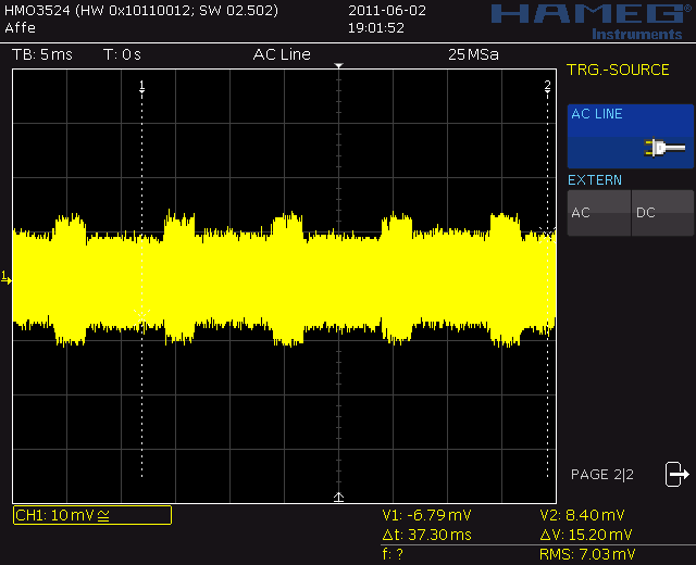

Das muss ein Serienfehler sein. Ich habe genau das selbe Problem. Tastkopf ist kurzgeschlossen und liegt einen Meter entfernt von HMO3524 auf dem Tisch. Ergebnis: 80 MHz Bursts mit 50kHz Widerholrate mit über 20mV Amplitude. Wiederholung der Messung mit Versorgung des Oszilloskops durch Regeltrafo mit 150 Volt: Burst Wiederholrate sinkt auf 40kHz, Burstfrequenz steigt auf 95 MHz. Das ist eindeutig das Schaltnetzteil des HMO3524. Habs bei Datatec bestellt. Mit denen hatte ich bisher nichts wie Ärger (Falsche Addresse, 3 Monate Lieferzeit nach Bezahlung, Rechnung ohne Umsatzsteuer). Ich hoffe die Garantieabwicklung direkt über Hameg klappt besser. Mal sehen ob der Service einsieht dass das Murks ist. Norbert
#2208343
Wie? Mit der Krokoklemme oder auf richtig kurzem Weg über 4mm von
Masserohr zur Spitze? Mit letzterem habe ich bei einem HMO3534 (gekauft
Juli 2010 auch bei datatec) nichts, was sich auch bei 10mV/div triggern
liesse. Mit Krokoschleife ist dagegen viel los, ist aber auch kein
Wunder...
#2208344
"Tastkopf ist kurzgeschlossen und liegt einen Meter entfernt von HMO3524 auf dem Tisch" Und wie benimmt sich das ganze bei kurz kurzgeschlossenem Eingang? Bei echten Kathodenstrahlgeraeten kenne ich den Effekt dass es zu einer Rueckkopplung CRT->Tastkopf kommt wenn Bandbreite und Empfindlichkeit hoch genug sind. Das funktioniert auch manchmal erst recht wenn man den Tastkopf mit dem eigenen Massekabel kurzschliesst, weil das eine ueble Magnetfeldsonde ergibt. Auch bei einem TFT-DSO aendert sich die Abstrahlung die vom Bildschirm ausgeht mit dem Signal... GANZ ausschliessen wuerde ich solche Effekte da nicht, die asynchrone Verarbeitung koennte auch das Bursting erklaeren. Aber unwahrscheinlich dennoch, weil ein Pixeltakt von 95MHz eher bei einem ausgewachsenen Computermonitor zu suchen waere..
#2209360

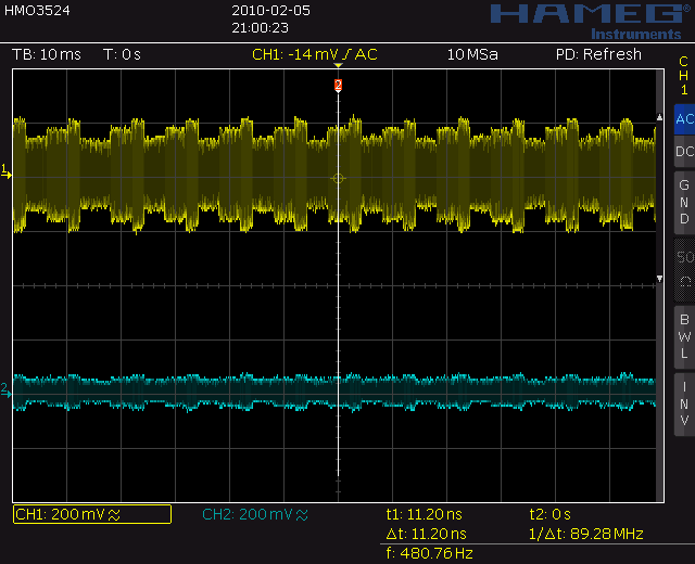

Hallo Faustian, Ja den Effekt mit der Rückkoplung kenne ich auch von meinem Analogoszi. Aber sowas ist es leider nicht. Wenn ich das Oszi mit einer 0.5 cm langen Leiterschleife kurzschliesse (Tastkopf in Alufolie stecken) sehe ich keinen Ausschlag. Der LCD Schirm ist nicht das Problem. Habe eine 0.5m lange Leiterschleife direkt vor den LCD Schirm gehalten. Da muss man schon arg nah ran dass man was sieht (wenn man sich die Störung vom Netzteil wegdenkt). Bei mehr als 15cm Abstand sehe ich nichts mehr vom LCD. Ausserdem ändert sich die Frequenz vom LCD Schirm nicht wenn ich die Versorgungsspannung vom Oszi ändere. Mein Störsignal macht das aber. Habe zur Verdeutlichung ein etwas längeres Kabel genommen und meine Handy-Kamera draufgehalten während ich mit der anderen Hand am Regeltrafo drehe. Das Video dazu ist jetzt auf youtube: http://www.youtube.com/watch?v=pYVr9Kgwf_8 Ausserdem habe ich noch eine Aufnahme mit 5ms/DIV gemacht. Dabei habe ich die AC-Line Triggerung verwendet. Man sieht deutlich dass sich die Amplitude der Störung periodisch mit der Phase der Netzspannung ändert. Norbert
#2238828
Hallo, Ich habe inzwischen herausgefunden dass sich diese Eigenstörung auf 20 Prozent reduzieren lässt indem man einen Ferritkern über das Tastkopfkabel macht. Daran sieht man das die Netzteilstörung übers Tastkopfkabel kommt. Ich habe den Moment des zuschnappens des Klappferrits auf Video festgehalten: http://www.youtube.com/watch?v=0W2Oz0tBQLc Norbert

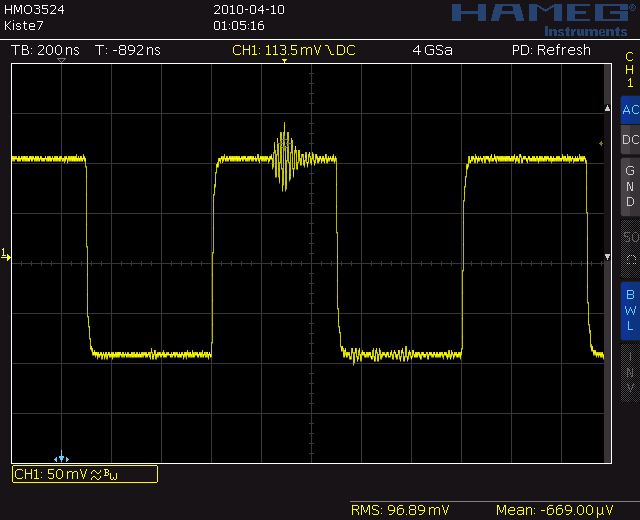

Hier die Zusammenfassung wie ich eine sehr gute Entstörung hinbekommen habe: Der Testaufbau besteht aus einem Tastkopf der mit einem 70cm Krokokabel kurzgeschlossen ist. Ohne Entstörung messe ich einen Signalpegel von ungefähr 80mV. Diese Störung kommt vom Netzteil des HMO3524 wie ich mit meinem ersten Video durch Variation der Versorgungspannung gezeigt habe: http://www.youtube.com/watch?v=pYVr9Kgwf_8 Einen Ferritkern über die Netzleitung klappen oder Oszi am Trenntrafo betreiben bringt eine Verbesserung auf 50-60mV Störpegel. Einen weiteren Ferritring übers Tastkopfkabel (2 Windungen) reduziert den Störpegel auf < 10mV wie man bei diesem Video sieht: http://www.youtube.com/watch?v=0W2Oz0tBQLc Dazu habe ich "Ferritring 10" für 1.35€ von Reichelt verwendet. Vorsicht das ist ein ziemlicher Schrott. Zwei der Plastikschalen hatten schon bei Lieferung einen 2cm langen Riss im Kunststoff. Aber der Ferrit ist offensichtlich keine chinesische Fälschung, denn er funktioniert. Wenn man mit mehreren Tastköpfen messen will dann kann man entweder alle Tastkopfkabel durch einen Ring stecken. Dann wirds allerdings nichts mit 2 Windungen und man sollte besser den 13mm Ring von Reichelt nehmen. Oder man verwendet für jeden Tastkopf einen extra Ferritkern. Dann muss man aber alle Massekabel an die Schaltung anschliessen ! Nur eine Masse anschliessen weil man nur grob messen will geht dann nicht mehr denn sonst bildet die Anordnung einen Tiefpass fürs Signal. Ich möchte noch anmerken dass Ferritkerne um die Tastkopfkabel das Messsignal nicht negativ beeinflussen. Sie filtern nur "common mode" Störungen heraus. Vielleicht hat noch hier noch jemand einen Tipp für einen besseren Ferrit. Dann könnte ich mir die zweite Windung sparen ! Denn wer weiss wie lange das Tastkopfkabel diese Krümmung mitmacht. Vielleicht hat hier schon mal einer ein HMO3524 zerlegt und weiss ob ich eine Chance habe einen Ferritkern um die Verbindung zwischen Netzteil und Rest vom Oszi zu machen (Über den Kabelbaum klappen) oder ob es nicht geht weil die Netzteilmasse mit dem Gehäuse verbunden ist und die Verbindung durch einen Leiterplattenstecker hergestellt wird. Vom Einbau an der Störquelle verspreche ich mir eine viel bessere Entstörung und praktischer wie Ferritkerne um die Kabel wäre es ausserdem. Ich möchte nichts öffnen solange ich noch Garantie habe und mir nicht sicher bin was ich zu tun habe. Norbert
#2245090
Vergleichsmessung der Eigenstörung eines LeCroy WaveAce 224: Tastkopf kurzgeschlossen mit 70cm Kabel. Bei bösartiger lage der Leiterschleife (parallel zum Tastkopfkabel verlegt): Eigenstörung typisch 45mV. Jedoch erhöht sich der Burstpegel all 5 Sekunden für eine drittel Sekunde auf 130 mV Das LeCroy WaveAce224 hat also im schlechtesten Fall ungefähr den selben Störpegel wie das HMO3524. Wenn man einen günstigen Messzeitpunkt wählt (nicht im ungünstigen 0.3 Sekunden Zeitfenster) ist der Störpegel beim LeCroy nur ungefähr 40 Prozent vom HMO3524. Die Angehängten Bilder Zeigen: (Bild1) typischer Störpegel bei günstiger Lage der Leiterschleife und (Bild2) typischer und maximaler Störpegel bei ungünstiger Lage der Leiterschleife. Norbert
